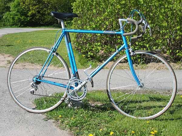

1. Bridgestone 700 -86 (röd med kromad gaffel) Uselt skick som jag tänkte göra något åt. (tyvärr med spricka i ramen :(
2. Bridgestone Diamond Sports -?? Helt i Orginal även pump, däck o styrlinda. Ok skick men vissa delar är helt slut.
Någon som vet vilken årsmodell det kan vara. Se Bild nedan:
Kanske blir att jag fixar i ordning denna Diamond Sports istället! (Cykeln är identisk med bilden tagen från http://www.cykelhobby.com/bridgestone.htm) /Henke

jag är lite osäker på årsmodellen på Diamond Sports. Jag har en exakt likadan. Kollegan som jag köpte den av köpte den -86 (vad han kan minnas)och det står nått intyg på sidan av ramen att den köpts -86. Men eftersom den inte finns med i någon katalog så blir jag lite osäker.
Jag har också original pumpen kvar. Jag fick även med original bridestone vattenflaska (dock jävligt sunkig).
Renovering av cykel
Vattenfalaskan skulle man haft kvar. Slängde den när jag köpte cykel. Det var saft kvar i flaskan som inte luktade allt för gott :)
Nu minns jag inte riktigt ramnumret på min, men har för mig att det är A419299.
Enligt ett forum fick jag fram denna info på en annan cykel:
-> Serial # A630788
A-> January
6-> 1986
30-> (January)30
788-> 788th of this model made this month.
Så mitt serienummer borde betyda att cykeln tillverkades 19 Januari 1984 #299 lite osäker på de sista siffrorna...
