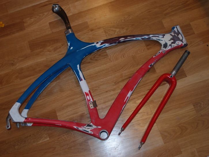

Fick ett infall och köpte en gammal Corima Puma ram + gaffel och sadelstolpe på ebay. Ville ha något projekt nu i vinter. Inga strukturella fel vad jag kan se förutom att en av skruvhållarna för flaskhållarna sitter lite löst vilket borde gå att fixa med epoxy. Blir också intressant att se om jag lyckas få växelvajrarna igenom ramen.
Det ser ut som att den förra ägaren försökt slipa bort den gamla färgen, jag tänkte fortsätta med det.
Är det sandpapper för hand som gäller eller finns det någon form av färgbortagningsmedel som inte löser upp epoxyn?
För ommålning gissar jag att jag kan lämna bort den till en lackverkstad eller spreja flera tunna lager och lacka själv. Jag funderar på lila alt svart, svart skulle säkert se bra ut men alla har ju svarta kolfiberhojar nuförtiden.
Har ni några rekommendationer på färgtyp och lack samt var man får tag på den runt Stockholm eller någon vettig lackverkstad härikring?
Är det någonting mer man borde tänka på?
Jag tänkte försöka slänga på lite Shimano 7800 komponenter, Hed C2 fälgar om de inte ger för breda eller höga däck samt en Nitto stam + styre om ramen känns som den håller ihop bra, vilket jag tror att den borde göra då ramen inte direkt är en lättviktsram och jag inte ser eller hör någonting konstigt när jag knackar på den(1700+ g bara på ramen).
Skulle det visa sig vara något fel på ramen får den bli väggprydnad med lite 80talskomponenter som jag ändå inta använder.
