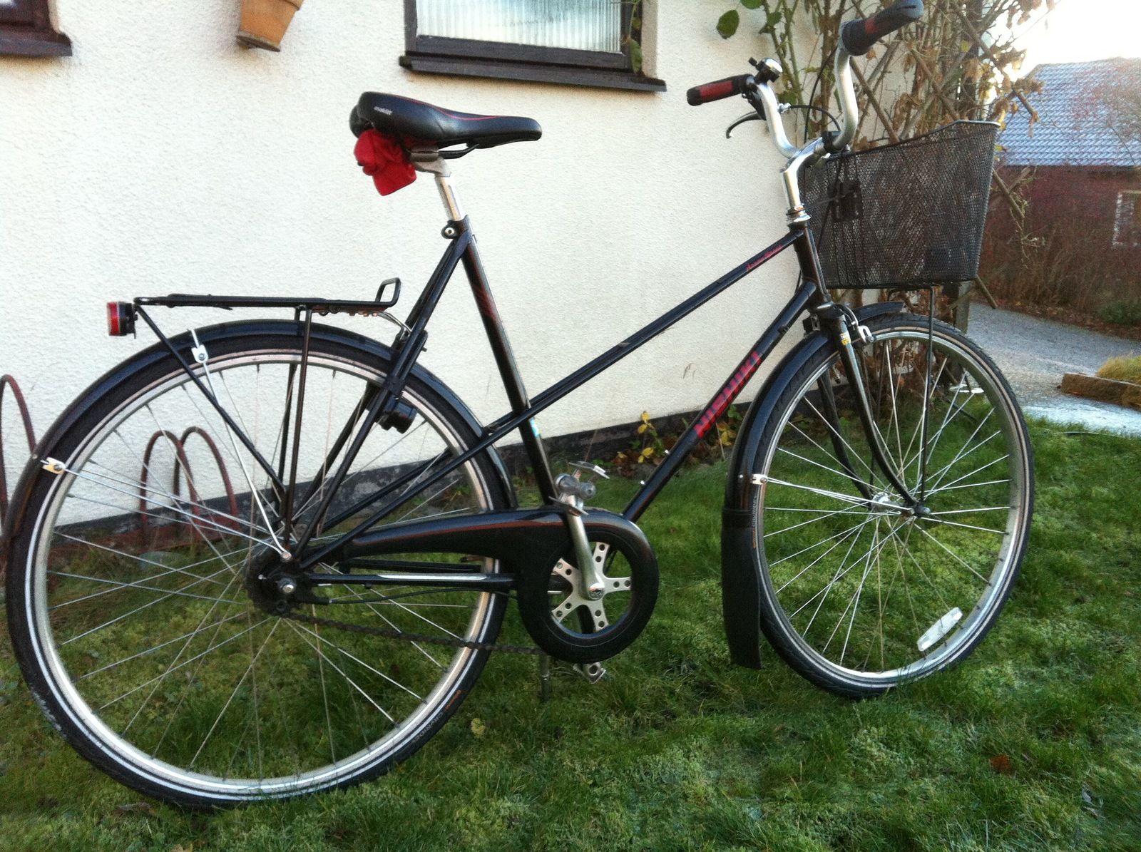

Inga förebilder blev tagna, men det får väl bli en tråd i alla fall. Syrran ville ha en fin cykel med krom och läder, och jag hittade en väl använd Miyata för en spottstyver Så här såg cykeln ut som ny:

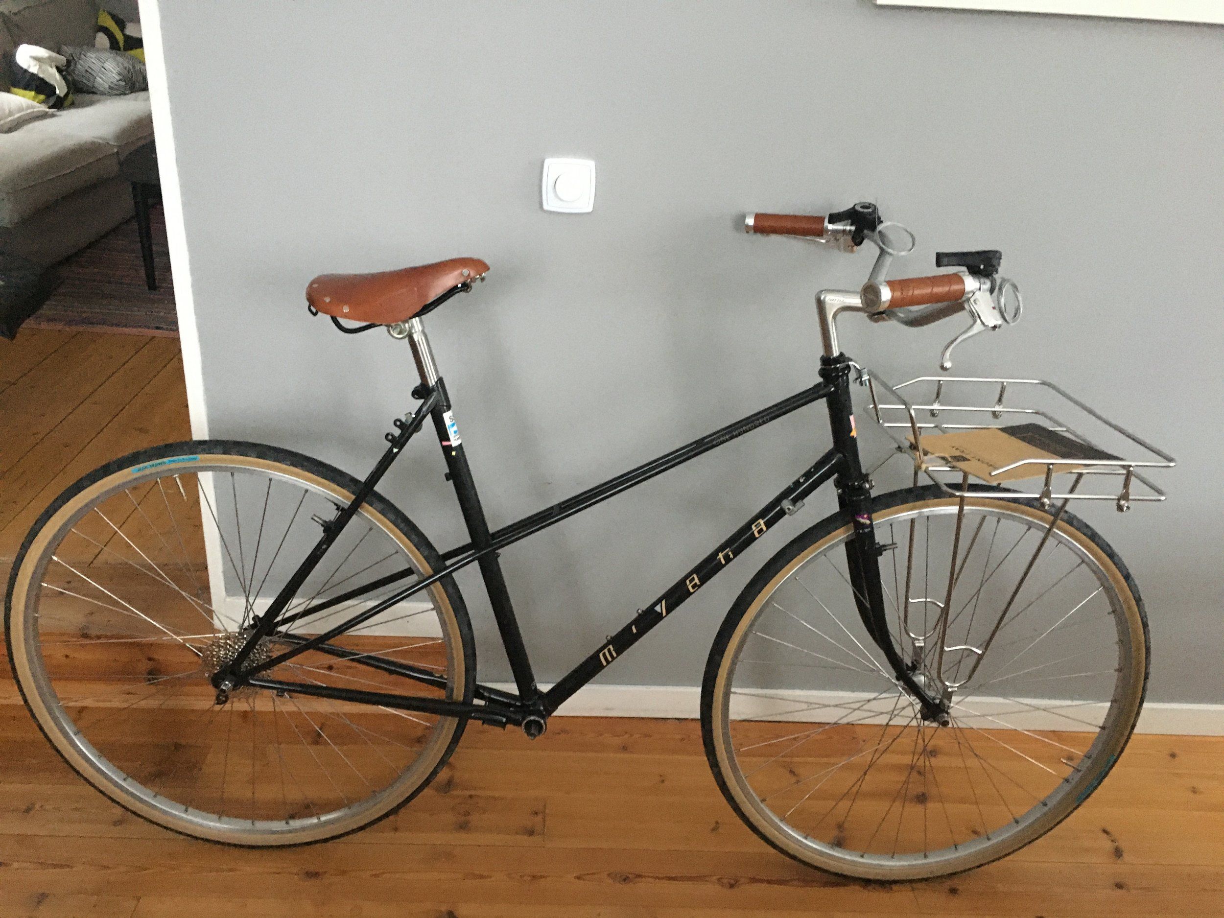

Nu är den lite mer strippad:

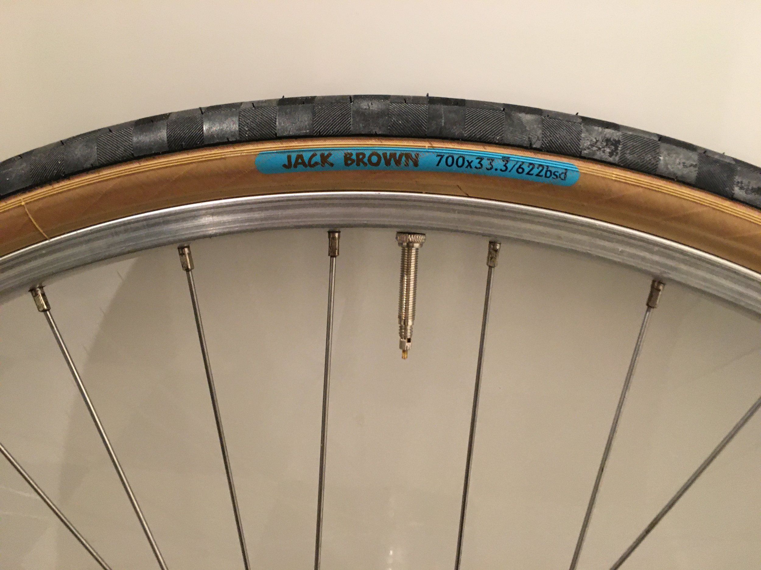

Fick ut ett par däck innan UK stängde. Styre och bromshandtag har däremot varit på väg från det förenade kungadömet sedan den 16:e december. De dyker nog upp vilket årtionde som helst nu.

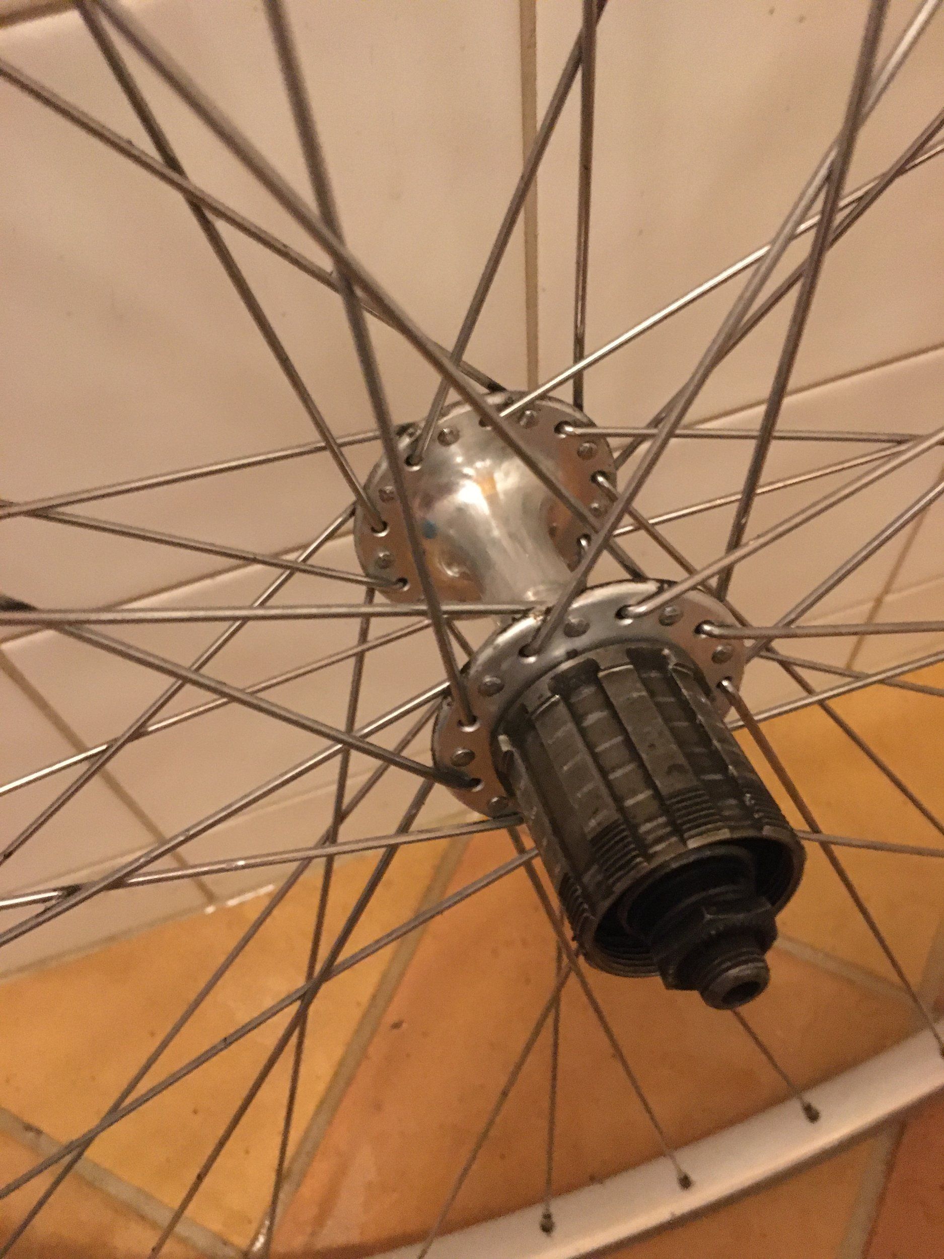

Gah, tänkte rengöra och fetta in naven. Sitter en klisterlapp på om att det är sealed bearings, men efter lite googlande så visar det sig vara vanliga cup and cone-lager men med en dust cap kring axeln. Skruvade loss axeln och tänkte ta loss dust capen, men den satt som berget. Fick loss den till slut och även den på andra sidan och upptäcker att de deformerats en del. Trodde de var av plast, men visade sig vara av metall. Nu går inte hjulet helt rent utan det skrapar lite mellan dust cap och axel. Skulle med facit på hand låtit dust capparna sitta kvar och pillat ut kulor och försökt göra rent med tops eller så. Jaja, ska se om jag kan fixa nya dust caps eller ett nytt framhjul, eller om jag låter det vara som det är.

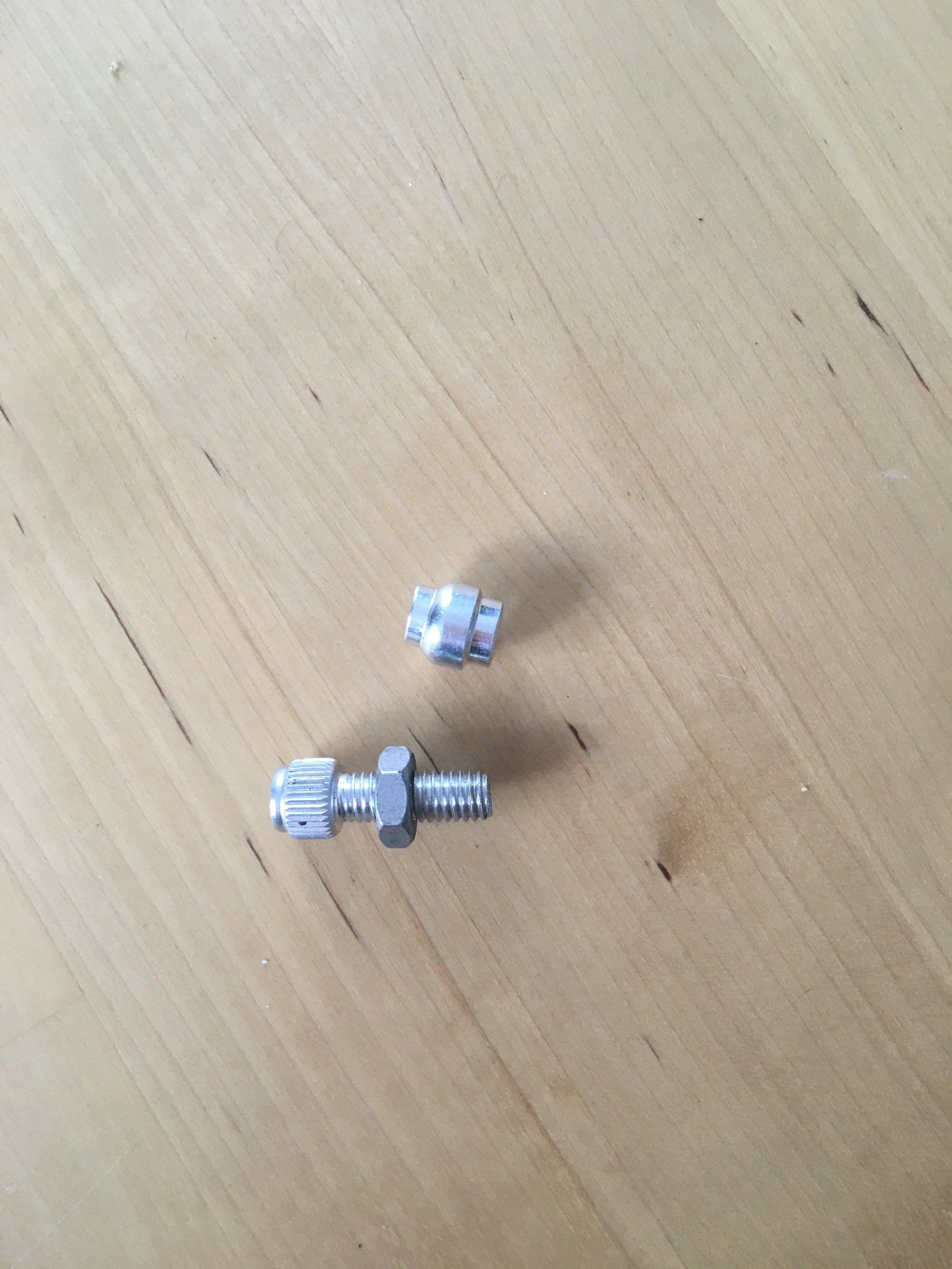

Bakbromsen är dragen så att eventuell justerskruv måste sitta vid bromshandtaget. Samtidigt så har bromshandtagen jag köpte ingen justerskruv. Dags för fulmek!
Borrade upp ferulen (vad det nu heter på svenska?) så att en justerskruv passade. Voilà, nu kommer även bakbromsen gå att justera!

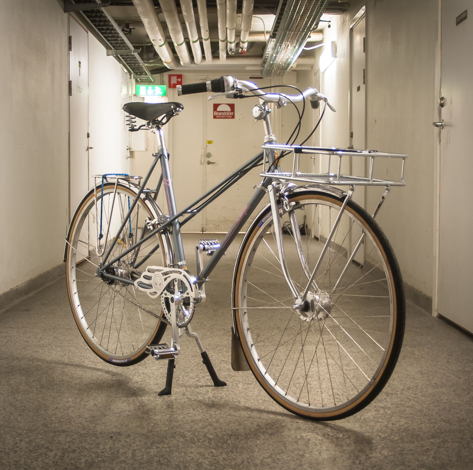

14,2 kg – inte illa med tanke på att bara ramen väger 3 kg, pakethållaren 1,8 kg, stänkorna är av rostfritt stål och varken pedaler eller sadel är några lättviktare.
Rikta dustcapen?
