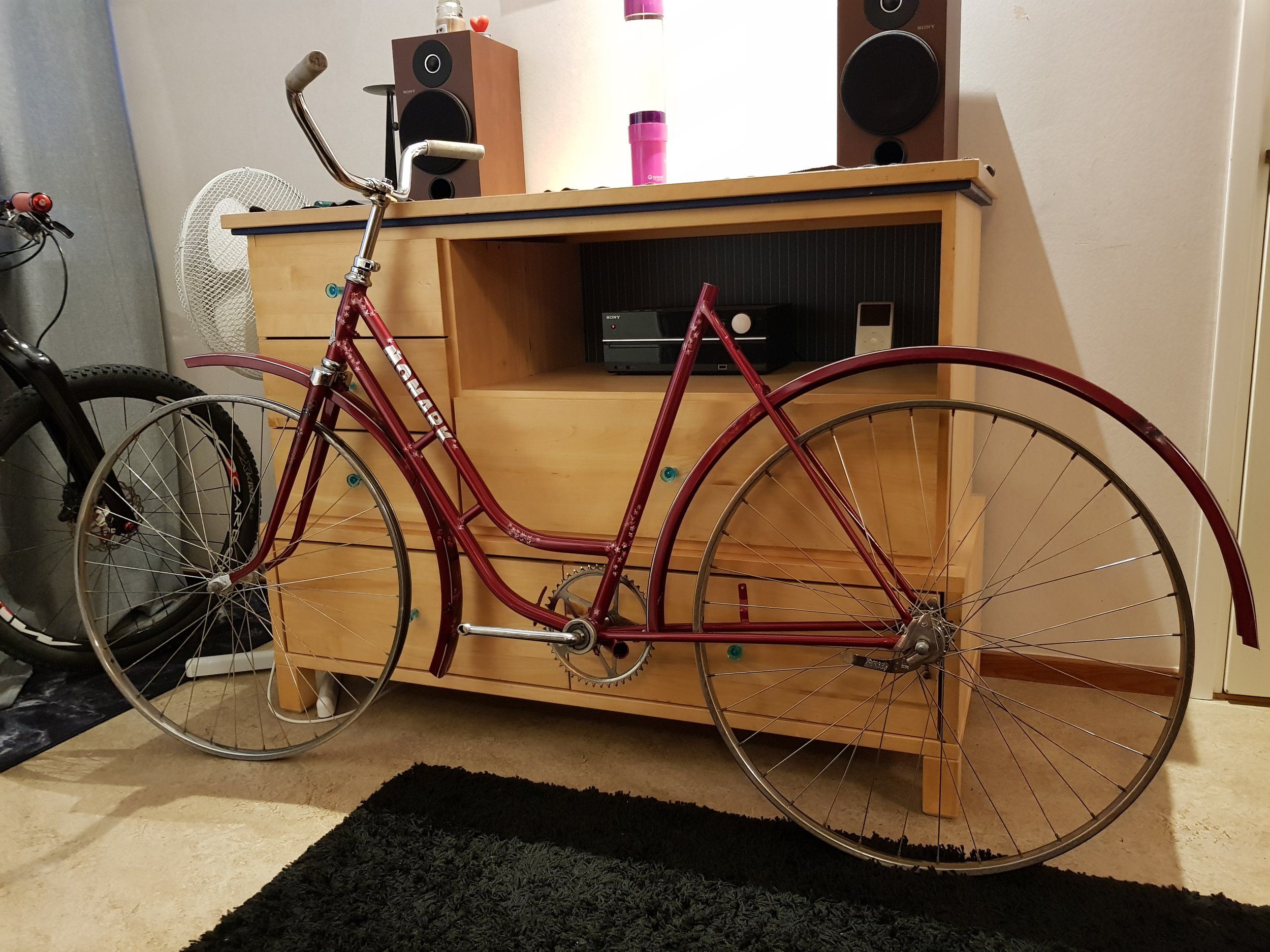

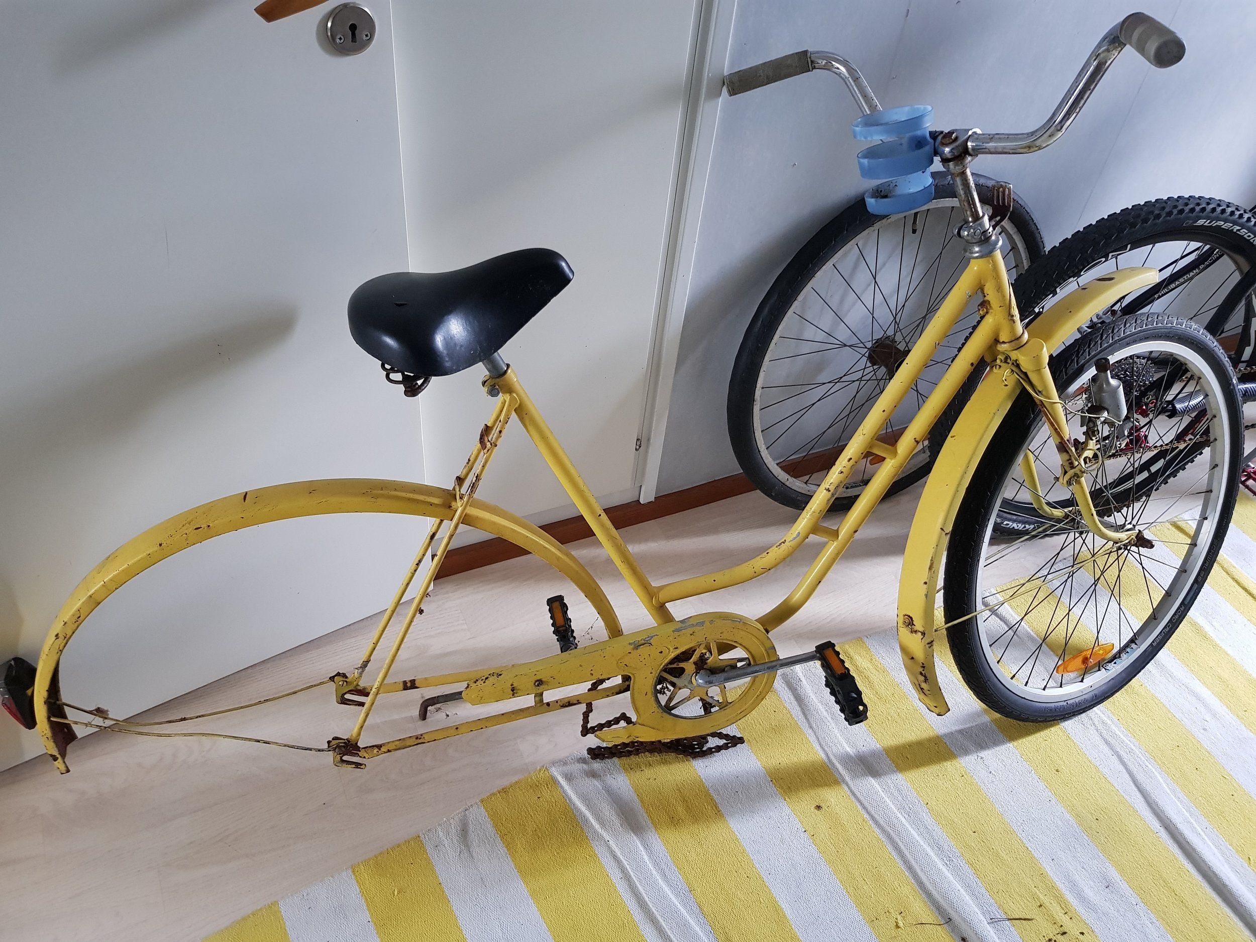

Dags att försöka knåpa ihop en liten återblick av en renovering av min väns farmors gamla monark.

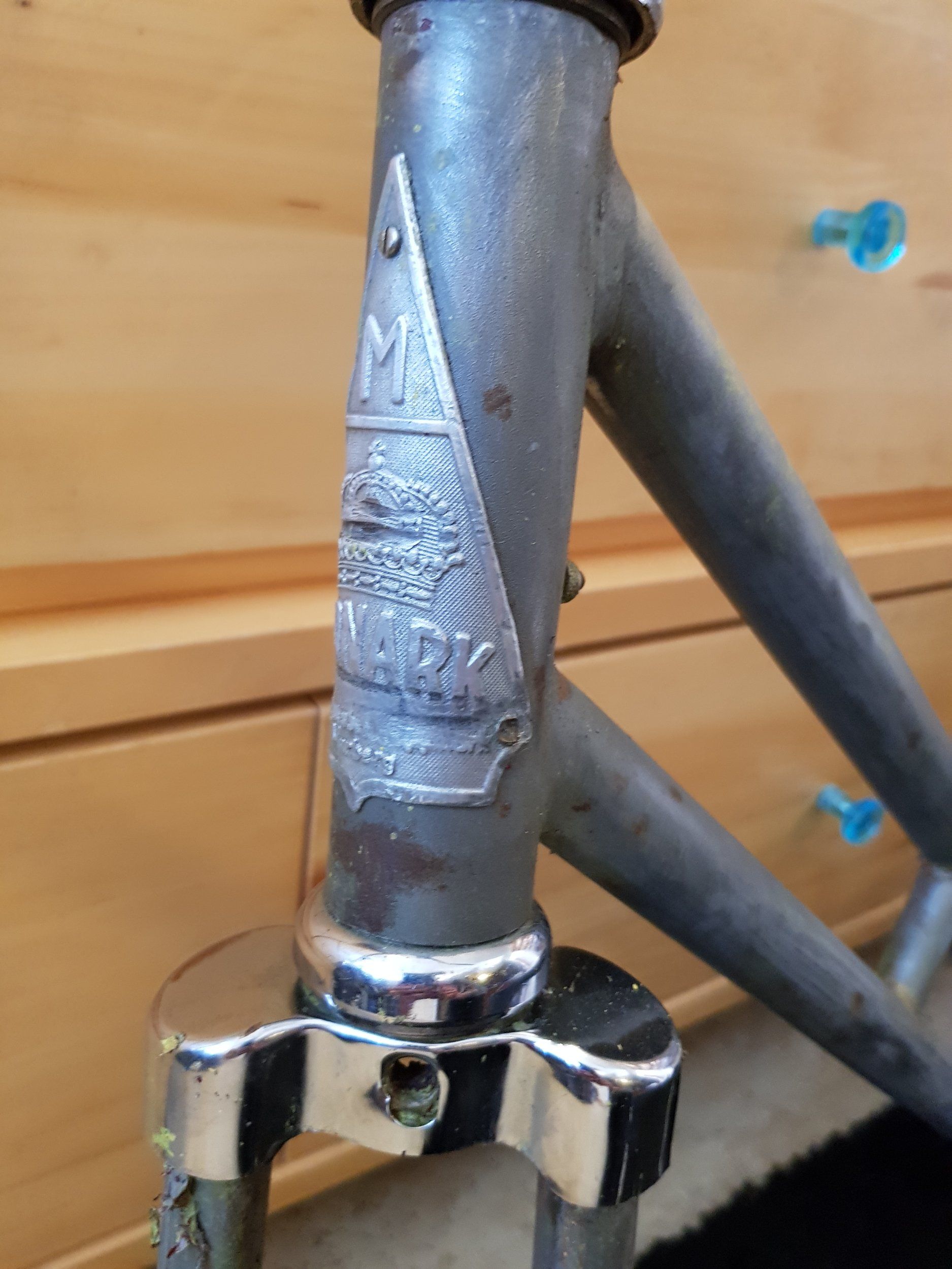

Min vän gav mig äran att få fixa ihop och försöka renovera hennes farmors cykel som gått i arv i familjen i decennier. Numera visade de sig att den var mindre komplett än vad jag trodde men självklart tog jag åt mig projektet med öppna armar.

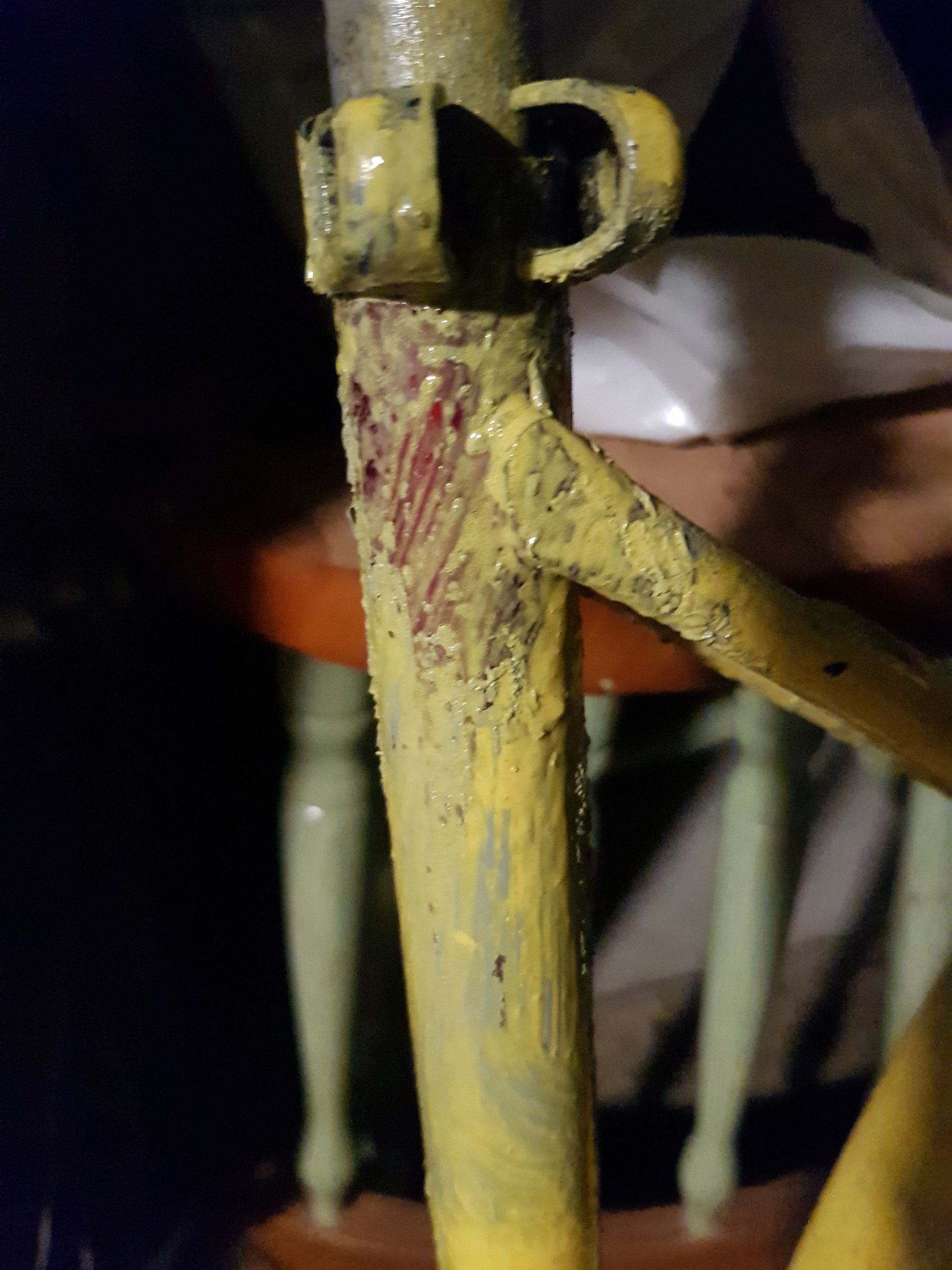

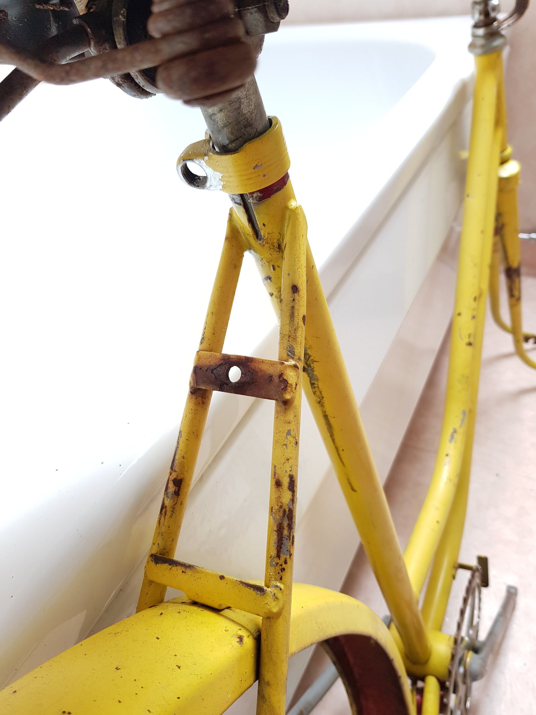

Cykeln har inte kvar originallacken utan övermålad med en gul färg som visade sig vara mer svårborttagen än förväntat.

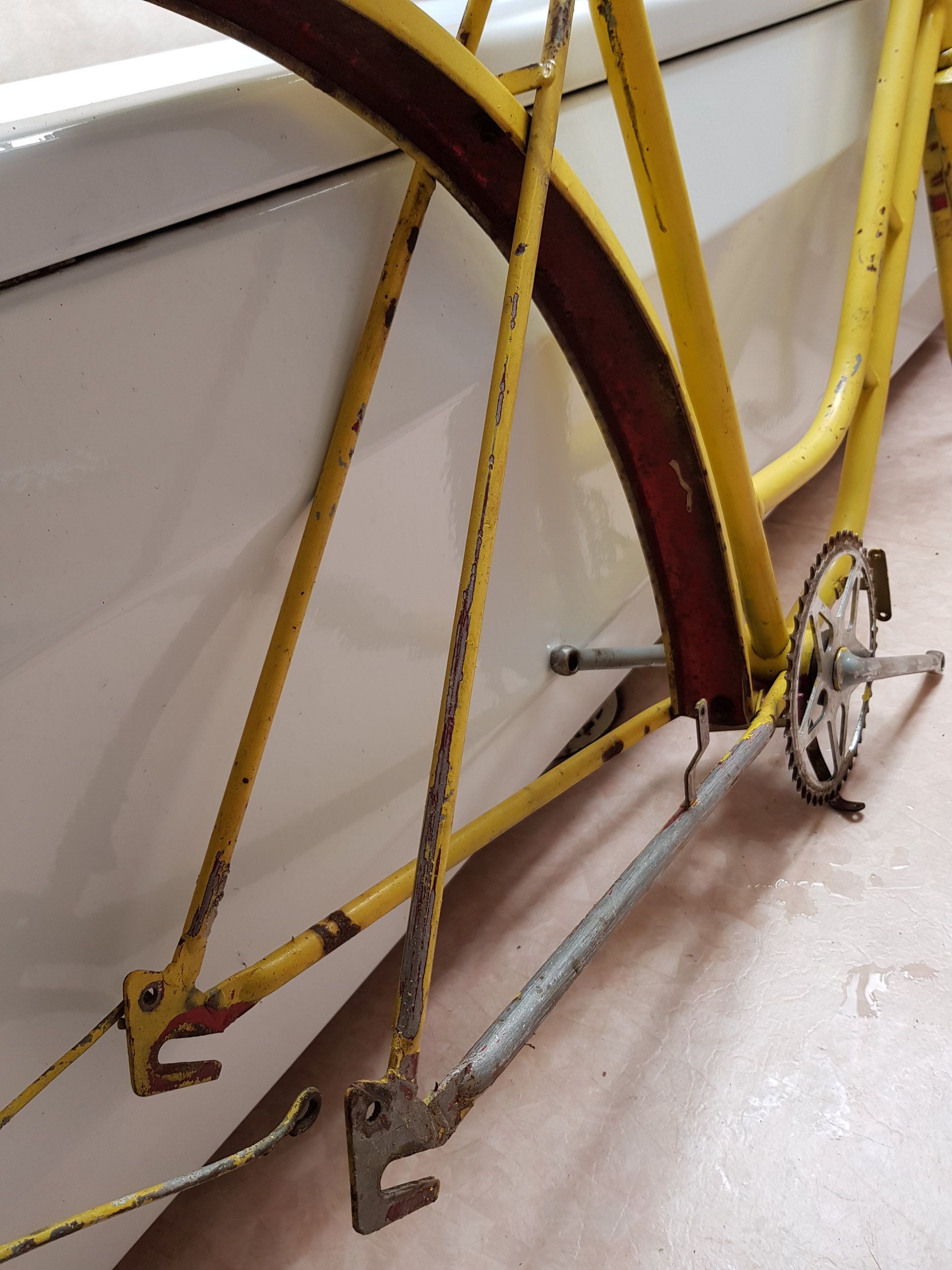

Det som är kvar är egentligen ram, Vevparti, kedjeskydd, sadelstolpe, styre, gaffel, styrstam och skärmar. Resten på första bilden slängdes då de antingen var trasigt (framlampan) eller ej original, som tex hjul o sadel.
Min vän ville ha lite motivlack med så de slank med.

En grundlig tvätt av alla produkter och sedan försöka demontera hela cykeln var första steget.

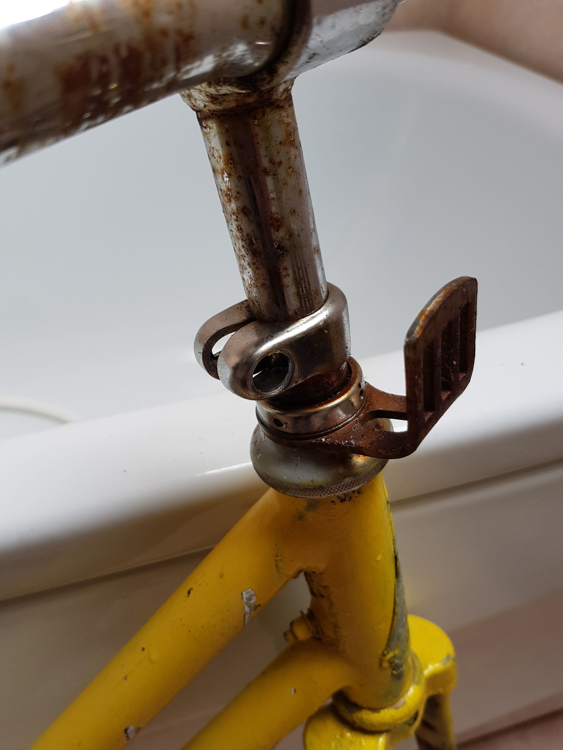

Pedaler, sadelstolpe och styre gick rätt bra att vrida bort med lite tålamod. Sen kom jag till skruvar o bultar på skärmar och kedjeskydd.
Där var de monterat med spårskruvar som givetvis blev förstörda.

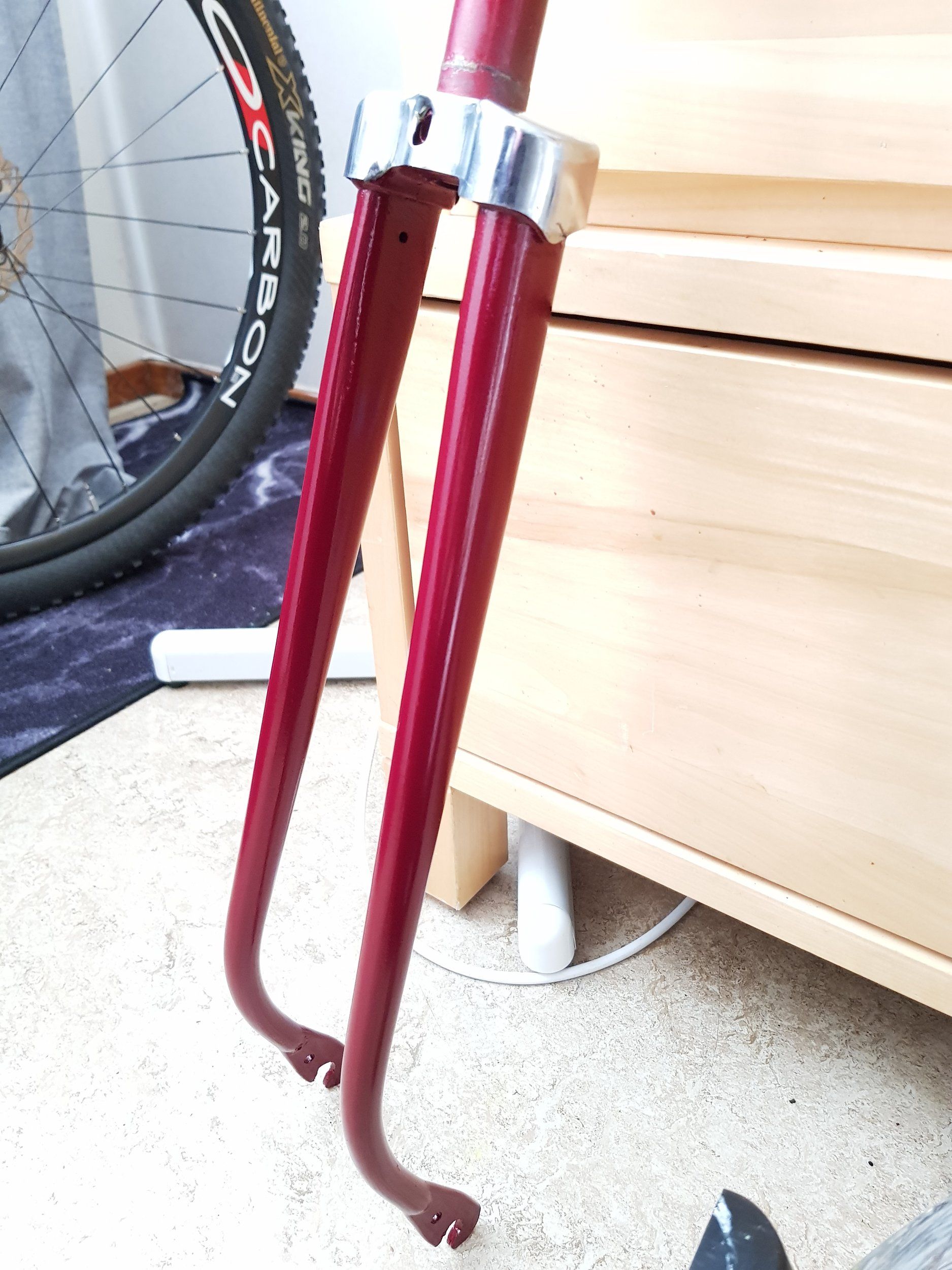

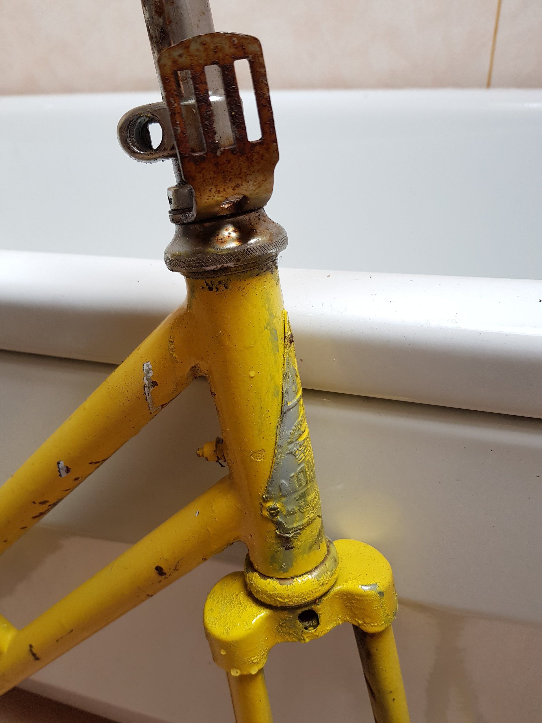

Färgen som den skulle få fanns spår kvar på styrröret på insidan i ramen, jag gjorde en färganalys och fixa färg.

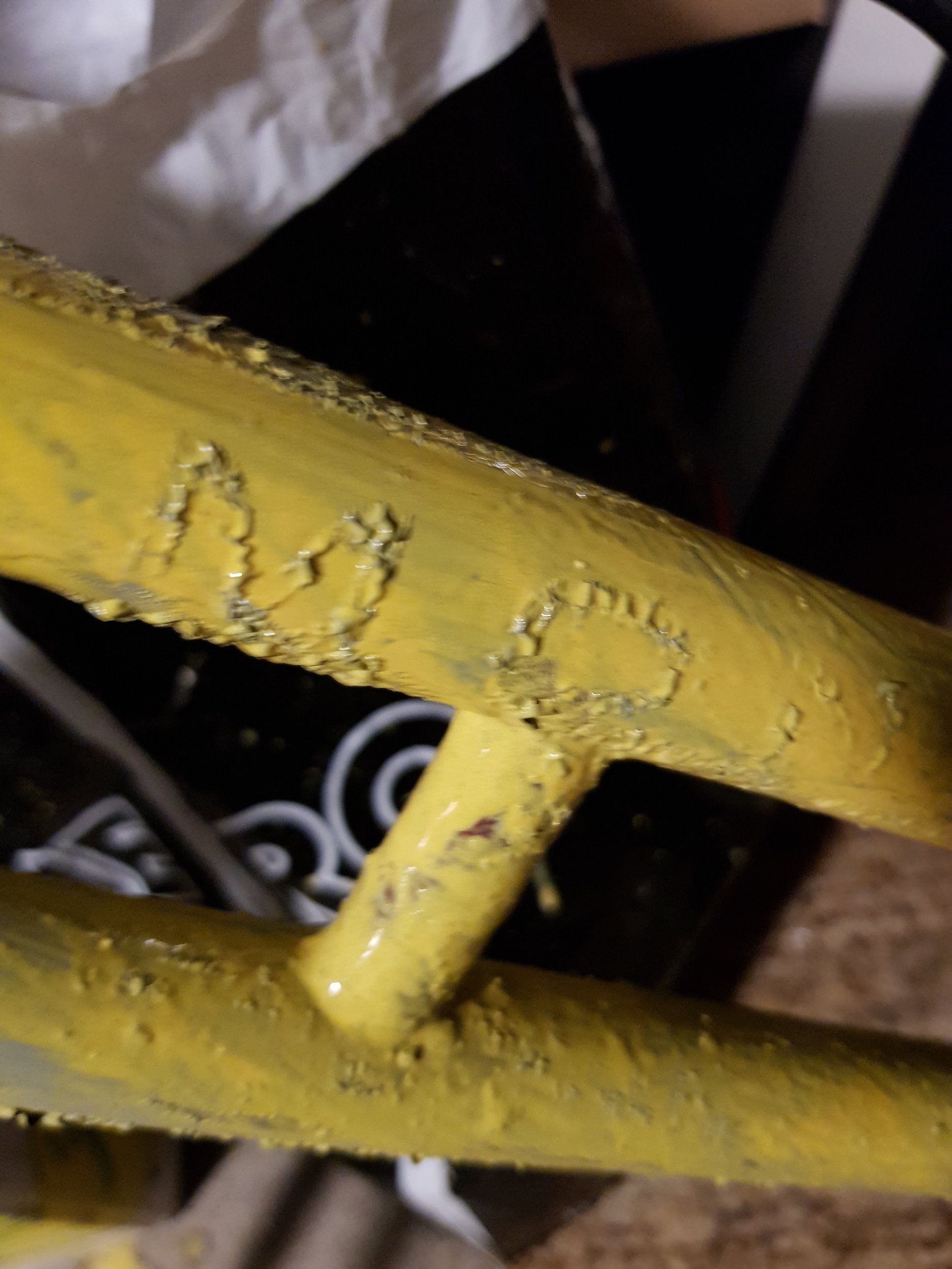

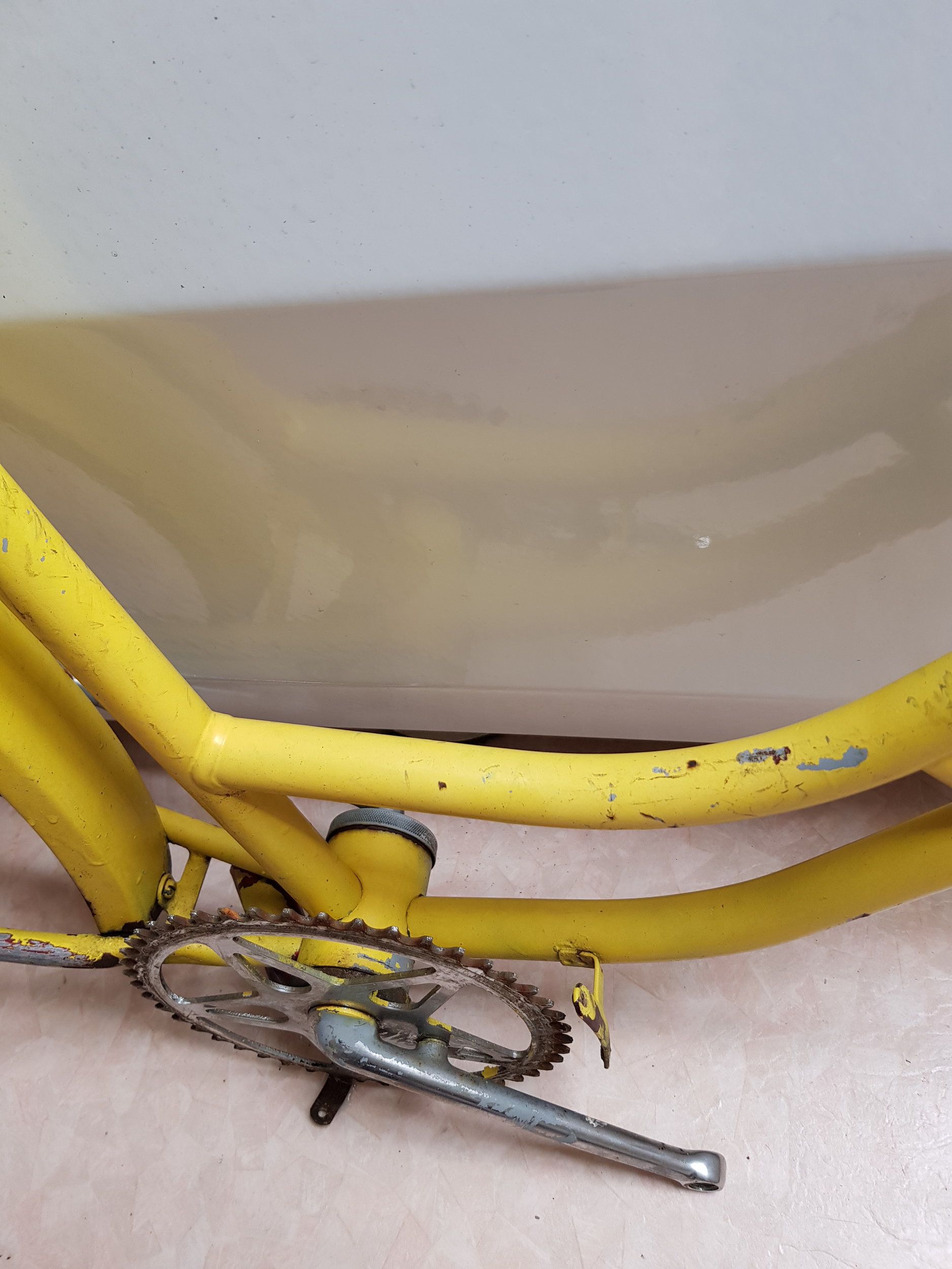

Den biten som jag la tid på samtidigt var att få bort all gammal färg, den gula färgen var enormt kladdig efter färgborttagningsmedlet lagts på o de visade sig vara en pina o få bort den.
Färgen torkade lixom inte så överallt blev de färgstänk som fastnade
Renovering av monark (familjecykel)

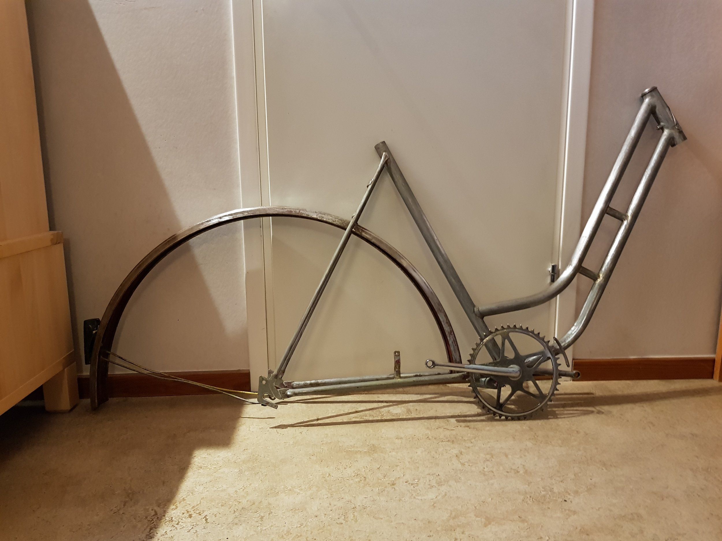

Efter ett antal lager av färgborttagningsmedel ,ca 30 timmar av skrapande och kladdande med färgen så var de iaf borta. Fortfarande har jag kläder med gula prickar på efter detta jobb.
Men fint blev de iaf.

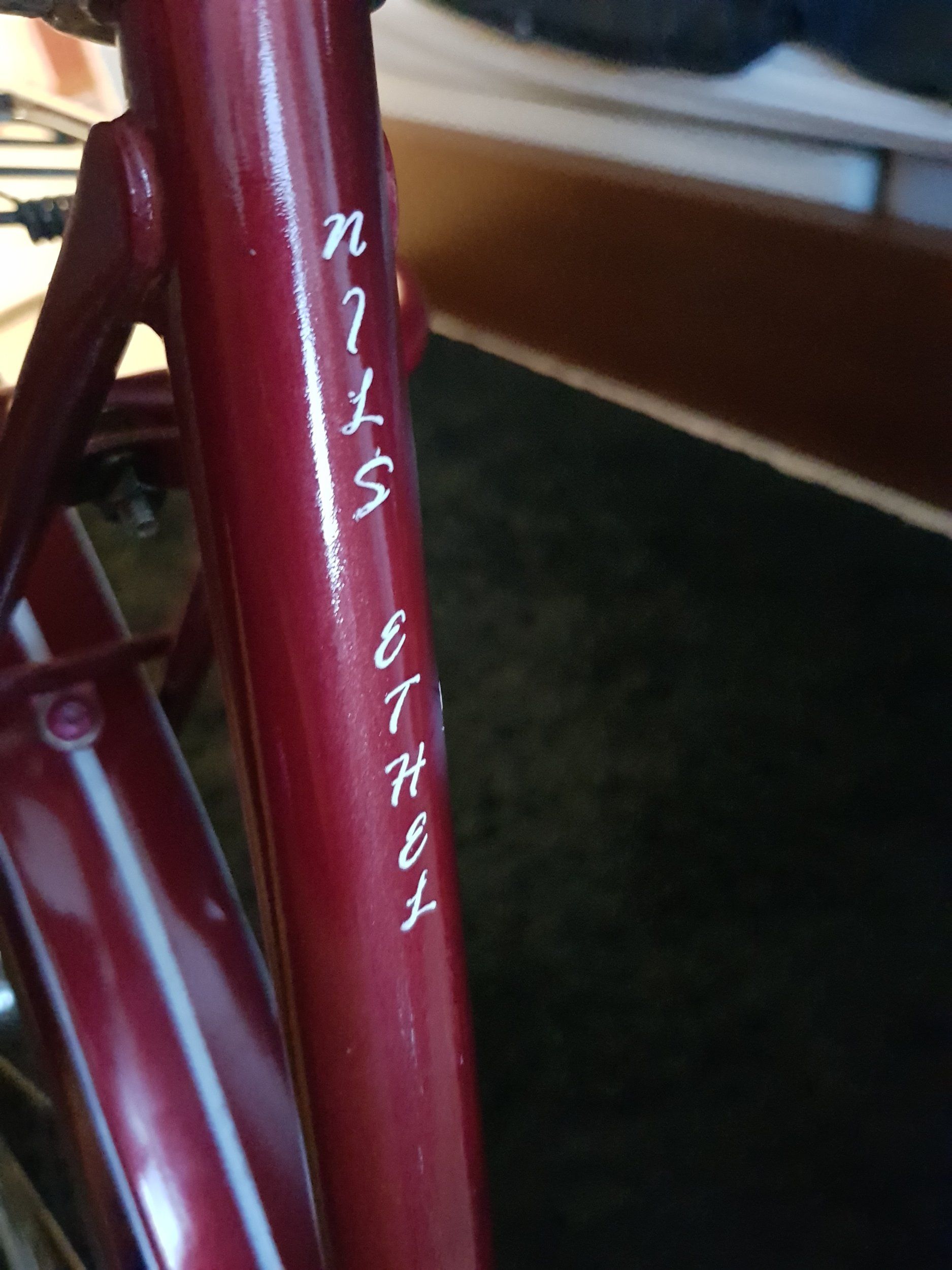

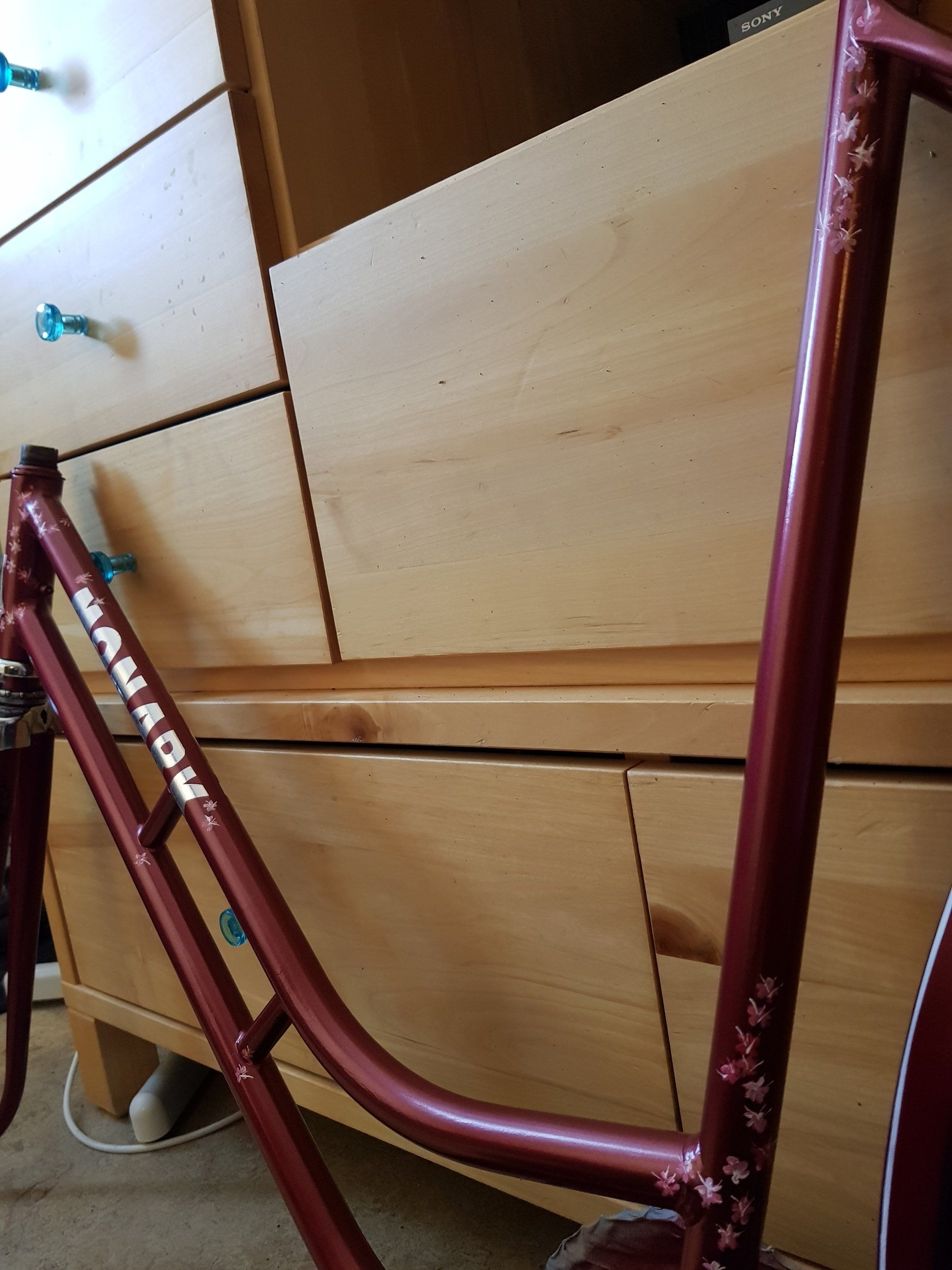

Gällande lack ,motiv och tema till denna cykel är originalkulör o sen temat är rådjur, nyckelpigor och fjärilar av tanke till min väns farmor.
Övriga saker ska försöka hållas så original som möjligt.

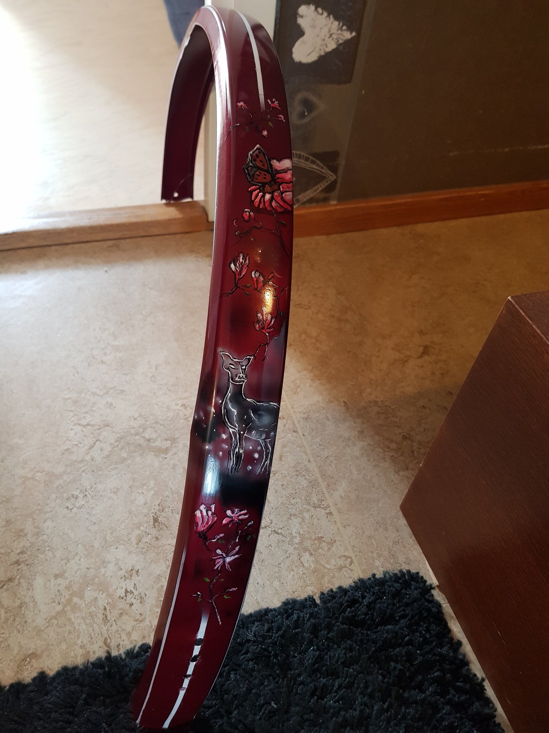

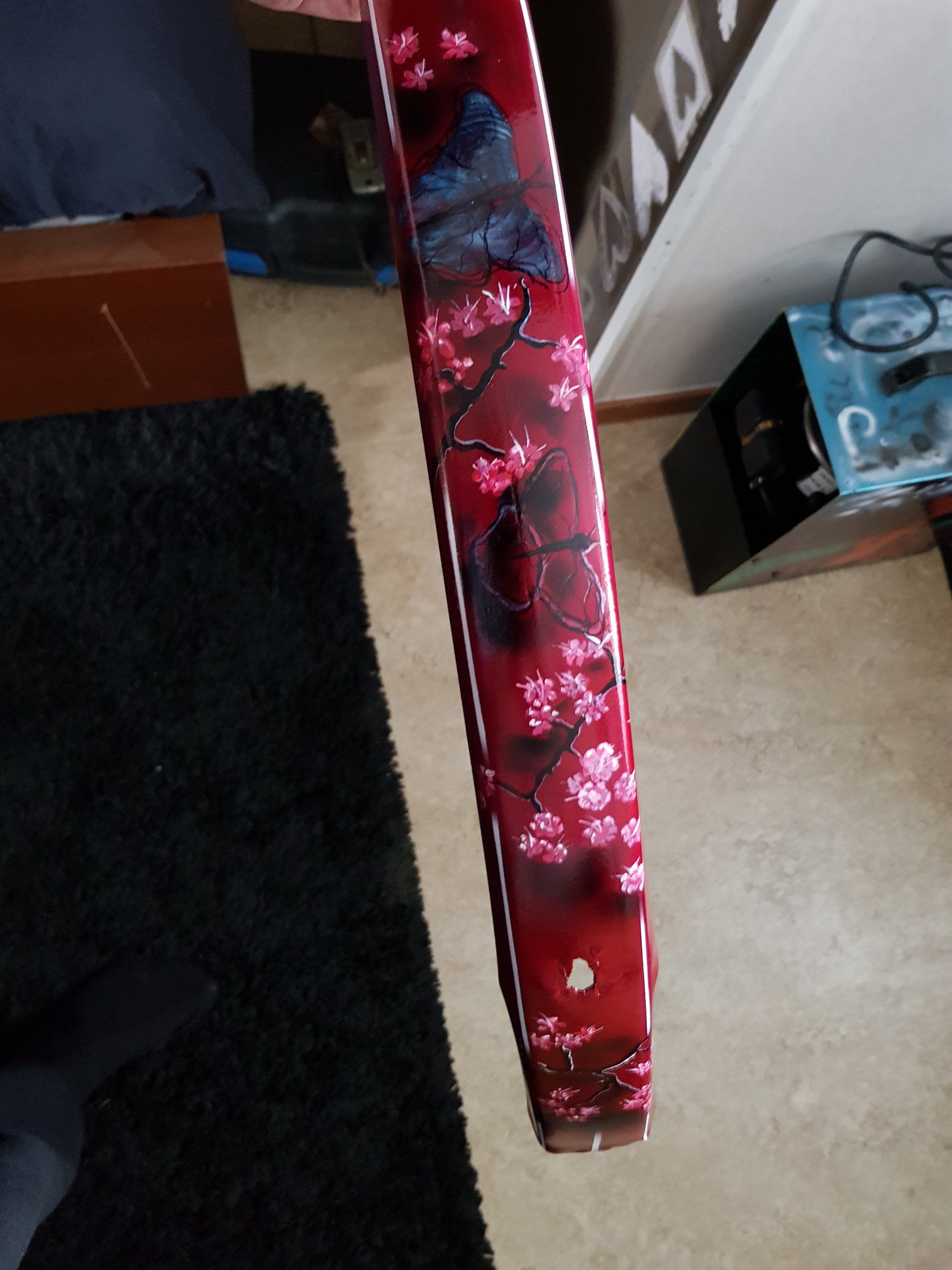

Vid detta tillfälle så slipandes, knackades och bändes de buckliga skärmarna till o lackades med den röda färgen. På detta ville jag ha med de originalränder i vitt som tidigare monarkcyklar har men kombinera dessa med motivlacken.
Bakskärmen var de jag började med.
Rådjur var tanken här i temat.

Ja precis. De är helt rätt. Rådjur ,nyckelpigor och fjärilar var hennes favoriter o därmed blir de o ha med dessa som ett minne.

Jag antar att du kör airbrush och allehanda skills och knep för att få till olika effekter. Vad är det för färg du använder och hur får man den isolerad inuti klarlsck osv utan att den reagerar. Är jag så gammal att all färg har hunnit bli miljövänlig och vattenbaserad? Egentligen undrar jag nog om slutresultatet blir ett konstverk eller en slitstark vacker cykel? Oavsett är det en mäktig insats du lägger ned i projektet.
Jajamen. Airbrush mestadels men en del frihand då min spruta strula en del. Färgen är hagmans bilfärg o motivfärgen är vattenbaserad, klarlacken är 2 komp på burk faktiskt.
De är lite grann trial and error från början o hitta vilken som passar med vilken.
Även linjer körs med motivsprutan, de syns inte så bra på bilden men de ville jag ha lite fade på inmot motiven.

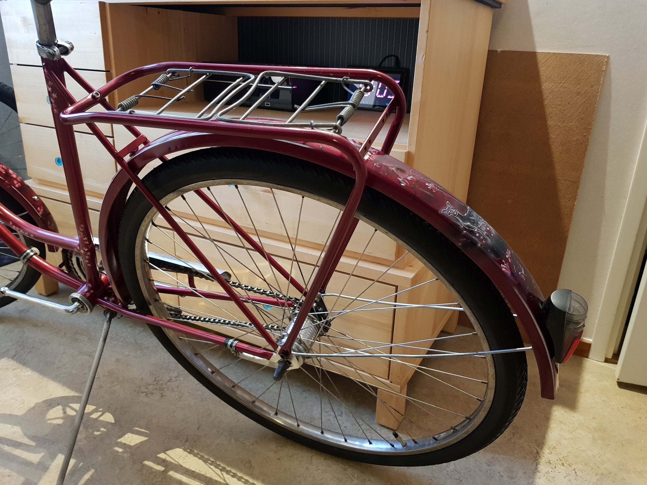

Vid nästa bild så har en annan Pakethållare hittats. Den första kromade var sprucken. Denna var en olackad variant som jag lackade i cykelns färg.
Sadelstolpe är original, styre ,styrstam likaså.
Kedjeskyddet var enormt dåligt skick under den gula färgen så det blev o polera upp o försöka knacka ut i den mån de gick, mest för att behålla de. Däck fick bli 47/622 för o få dit de bredaste som gick.

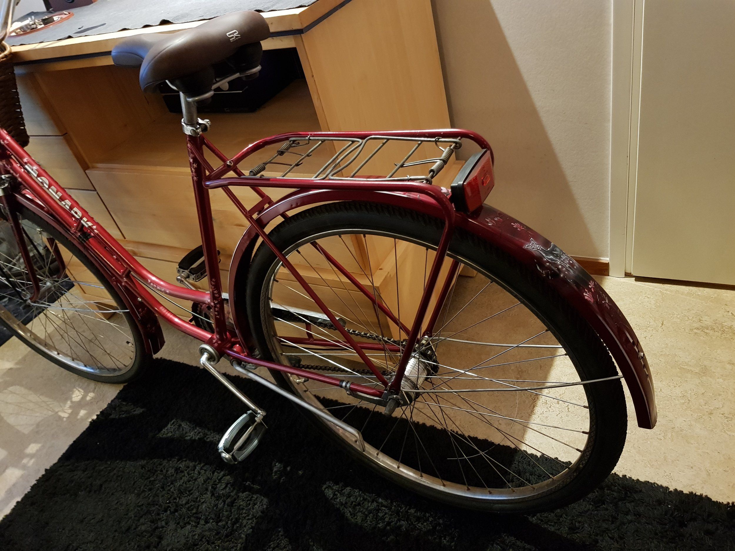

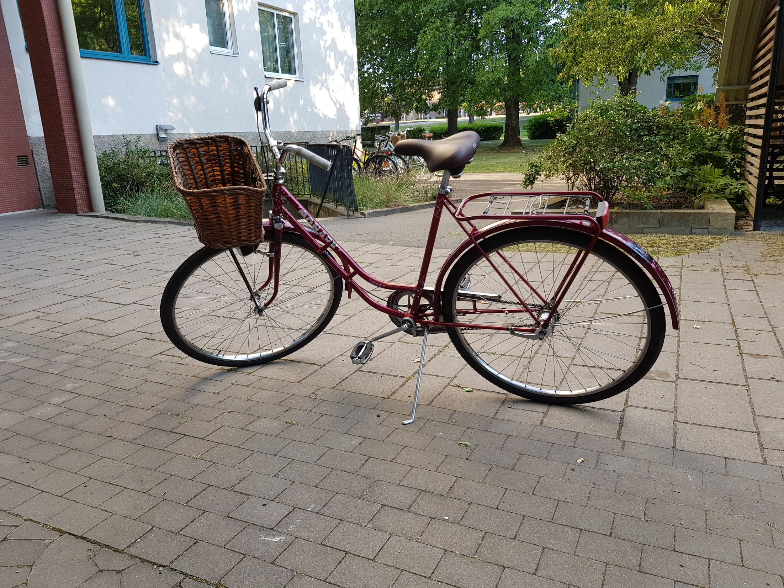

En ny sadel fick de bli lite i all hast då Electra tydligen inte riktigt var av högst kvalitet plus att de bara gick att beställa hem vanliga modeller av dem, mao inte roligare. Brooks kände jag med lite eftertanke att de är bäst o köpa en sådan ny (vilket inte är jättebilligt) när den ändå fungerar vad jag förstår lite som att den skall forma sig efter personen som sitter på den. Kanske har jag fel på den punkten men hitta en vettig iaf.
Pedaler hitta jag ett par tidsenliga helt nya.
Då var de vxlreglaget som blev kvar o fixa, hitta ett vettigt igår som monterades dit, tro nu för allt i världen att de skulle gå smidigt, nej då.
Wiren som jag hade monterat dit wirestopp och löphjulet till på ramen visade sig gå emot drevet fram. Så de blir o dra heldraget hölje till kedjestaget där jag får montera ett wirestopp.
Alltid nått..

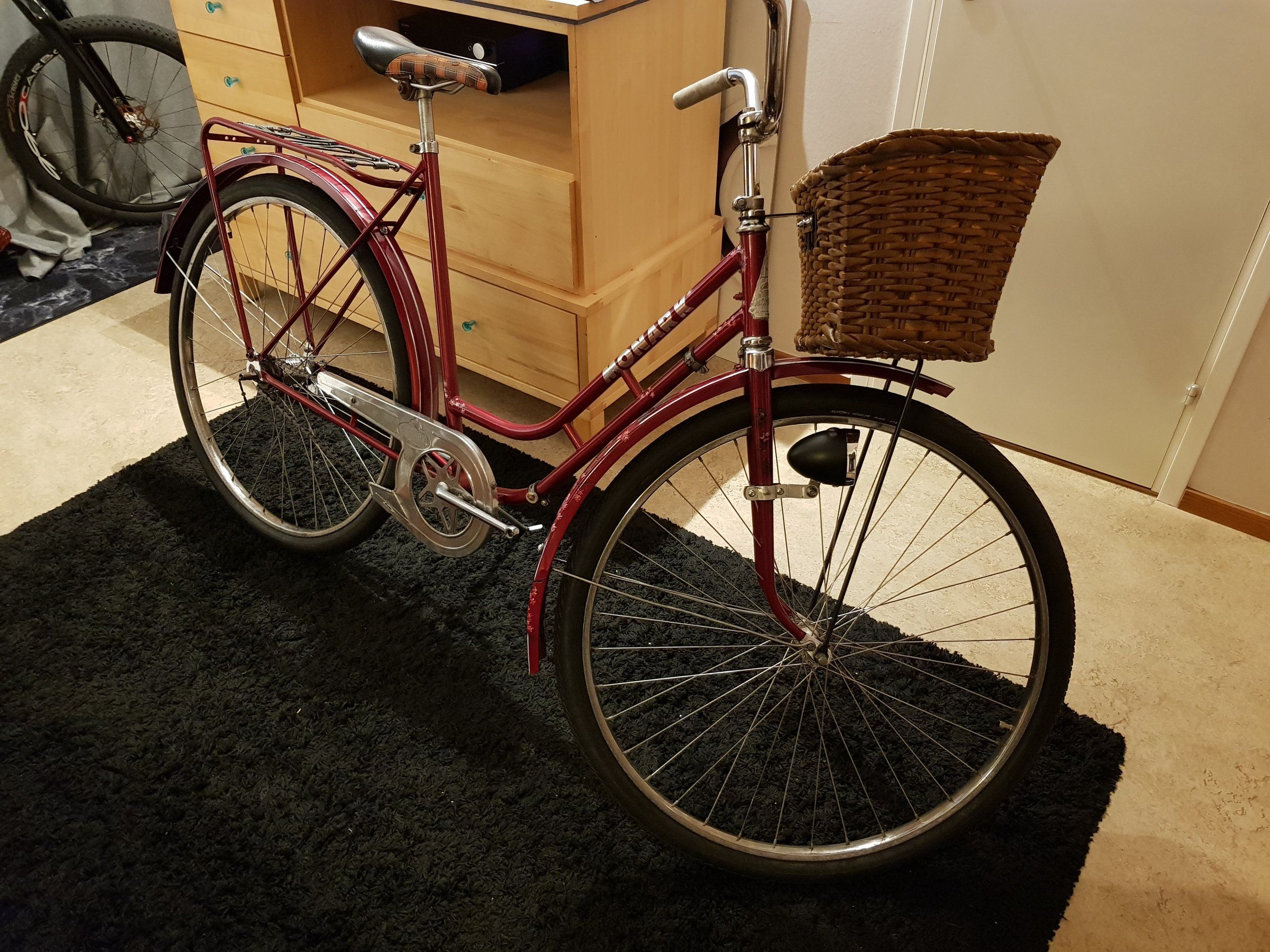

De pedaler jag hitta o sadeln som de fick bli. Något tråkig o alldaglig kanske men.
De stora problemet kvarstår vilket är lösningen av vxl. Cykeln är från början oväxlad och de börjar märkas mer o mer, de drar mer o mer att jag får lust o bara hitta nån som vill byta bort de 3 vxl bakhjulet o vxlreglage mot ett ovxlat. För ytterligare ett problem dök upp när jag ska montera wire o höljet.
Jag satsade på ett heldraget hölje när jag märkte att inte wiren gick o få till o givetvis så saknar jag ett wirestopp bak vid kedjestaget. Är de någon som har en bra idé?

Då var man tbx på plan efter letande o funderande både en o tusen ggr.
När alternativen var att 1 : byta till ett oväxlat bakhjul 2: svetsa dit ett fäste på kedjestaget kändes motiga båda två så löste de sig det lilla problemet med ett stopp som jag hitta.

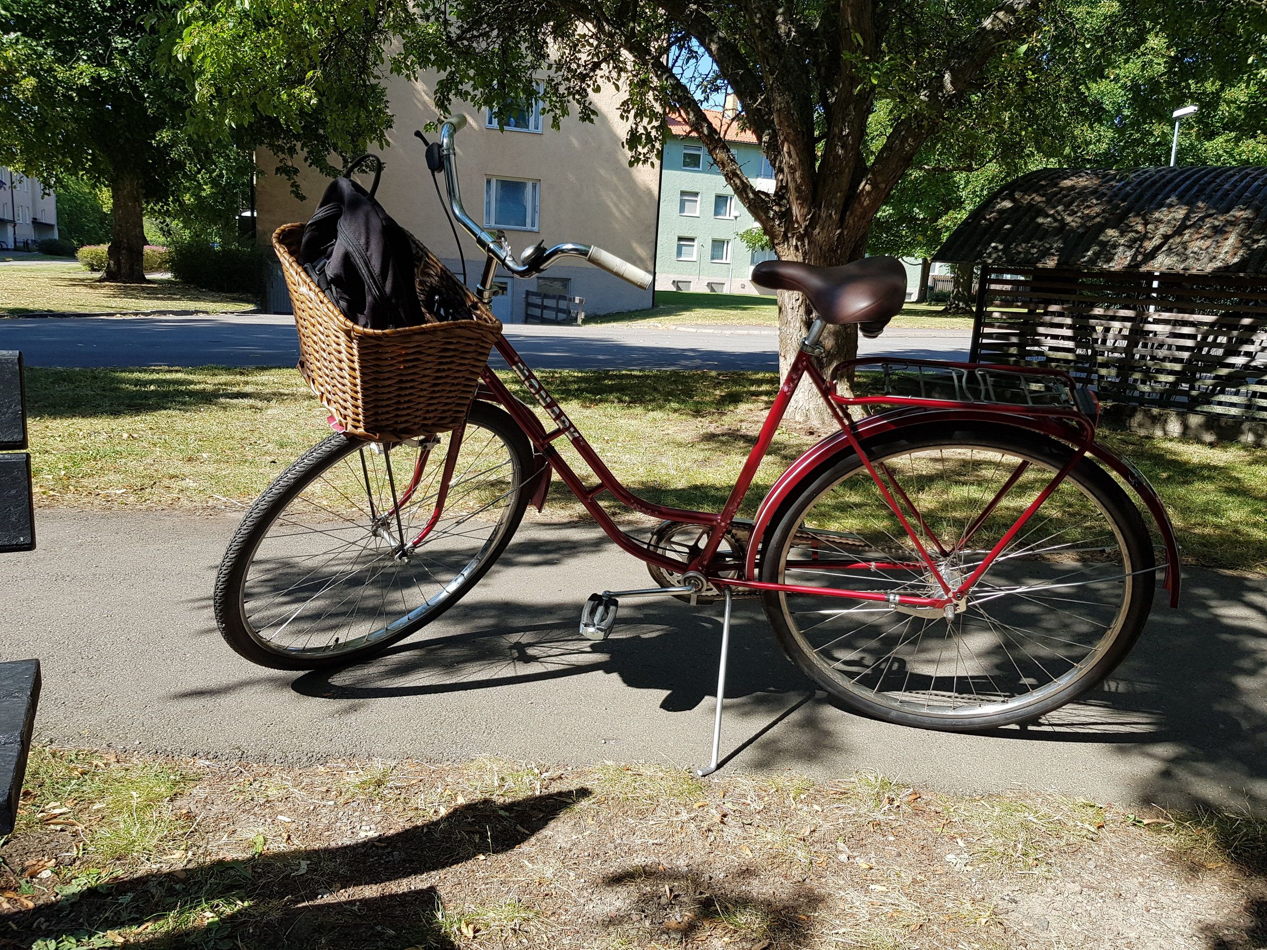

Bra jobbat! Mycket kärlek lagd i den cykeln.
Ja De blev ett projekt med mycket strul men jag är själv på väg att bli nöjd. Men jag ropar inte Hej än förrens den är levererad o klar. Skall köra med den under ett par dagar för att prova o testa ifall något mer ska ändras.
Jättekul att folk här på forumet gillar mina byggen, har blivit några innan så.

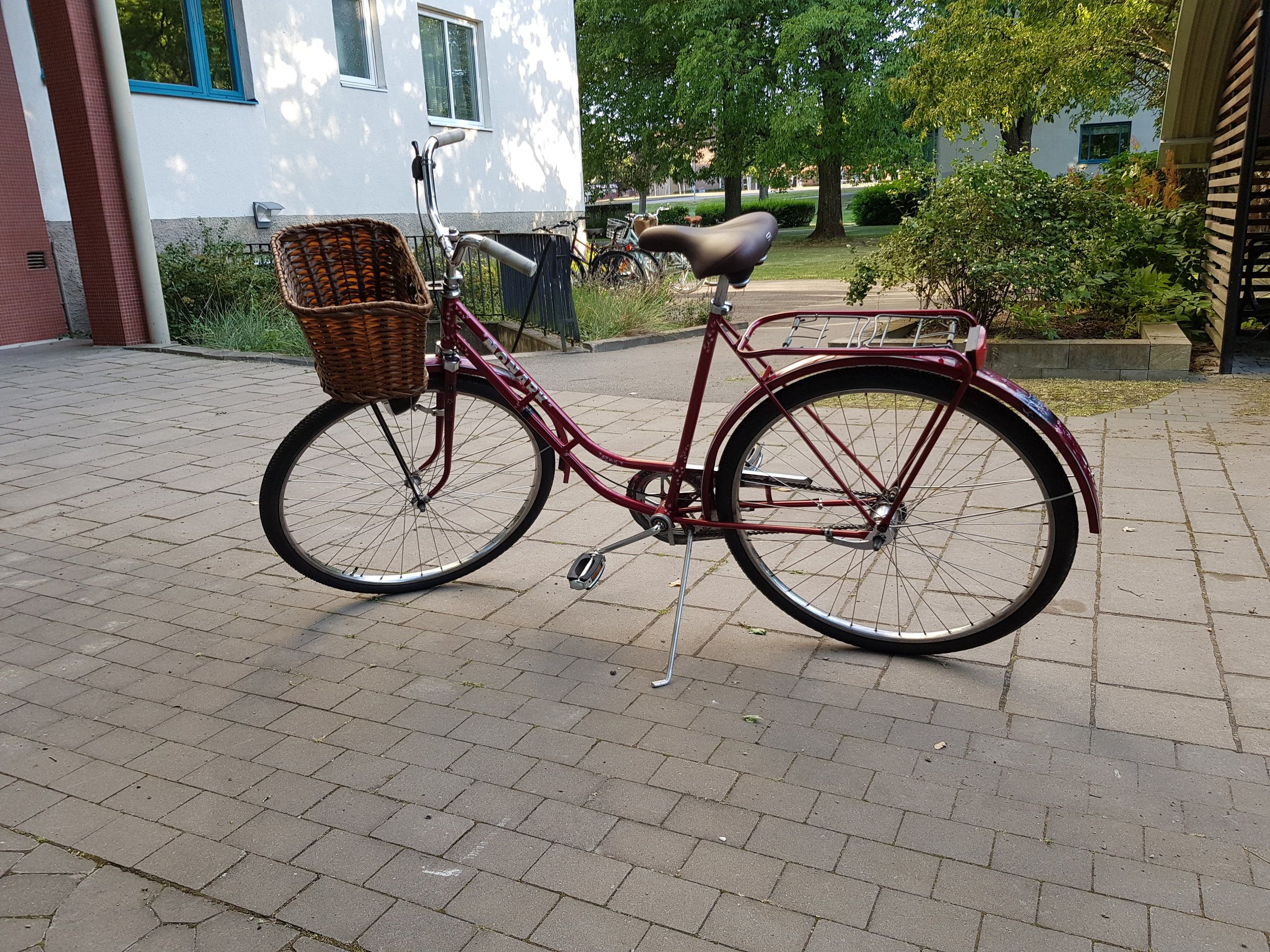

Utprovning pågår, växelreglage, baknav ,drivlina (nytt bakdrev löste missljudet) o allt fungerar toppen. Dekaler ditsatta, justering o lite sånt. Kör några dagar till så jag vet att den lirar utan problem.
Anser att projektet börjar bli klart o lite saknat trots allt blir de när man lagt så mycket tid o kärlek på den, men jag vet samtidigt att ägarinnan blir nöjd.
