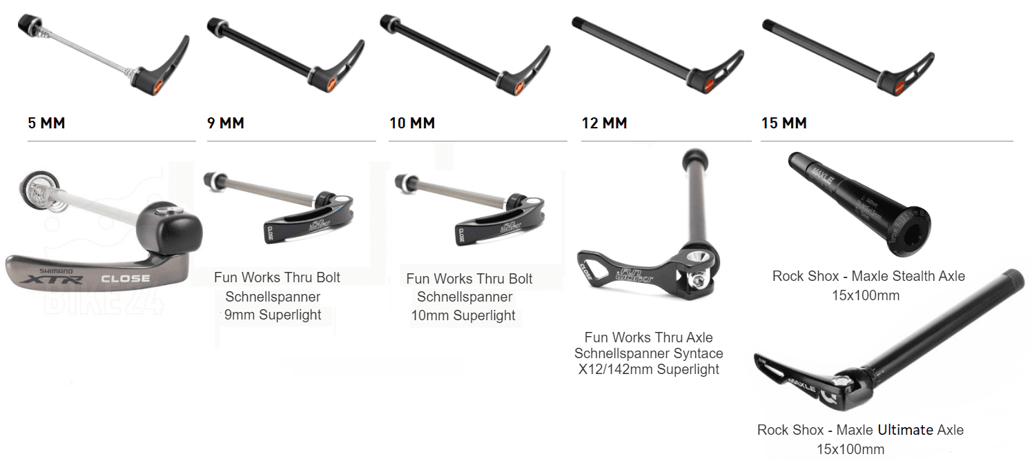

Vad är en axel och vad är en snabbkoppling?
Det finns 5, 9, 10, 12 och 15 mm axlar som antingen skruvas fast till låsning, eller skruvas fast en bit och låser med en "snabbkoppling".

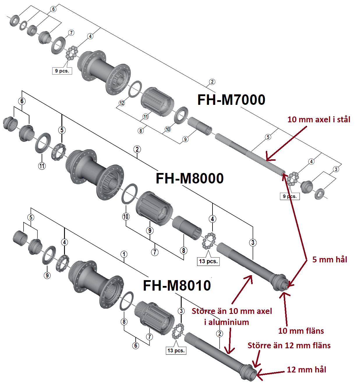

Endast äldre och billiga nav har en (tung) ihålig 10 mm axel i stål. Även Shimano har frångått detta sedan länge på t.ex. XT-naven som har en grövre och ihålig aluminiumaxel. Men konstruktionen är ungefär samma oavsett om hålet i XT-navets är 5 eller 12 mm. Alltså, båda XT-naven har en genomgående axel som en del av navets konstruktion, i vilken man stoppar in en annan 5 eller 12 mm axel. Shimano använder inte end-caps oavsett om det är nav för 5x135 eller 12x142 axel. Båda XT-naven har än fläns som passar in i antingen 10 mm drop-out eller ett spår i bakramen på 12x142 cyklar.
Slutsats: en 5 mm axel är 5 mm och en 12 mm axel är 12 mm. En 5 mm axel är inte 10 mm. Även om det låter "ballare", men sorry, den är fortfarande bara 5 mm.

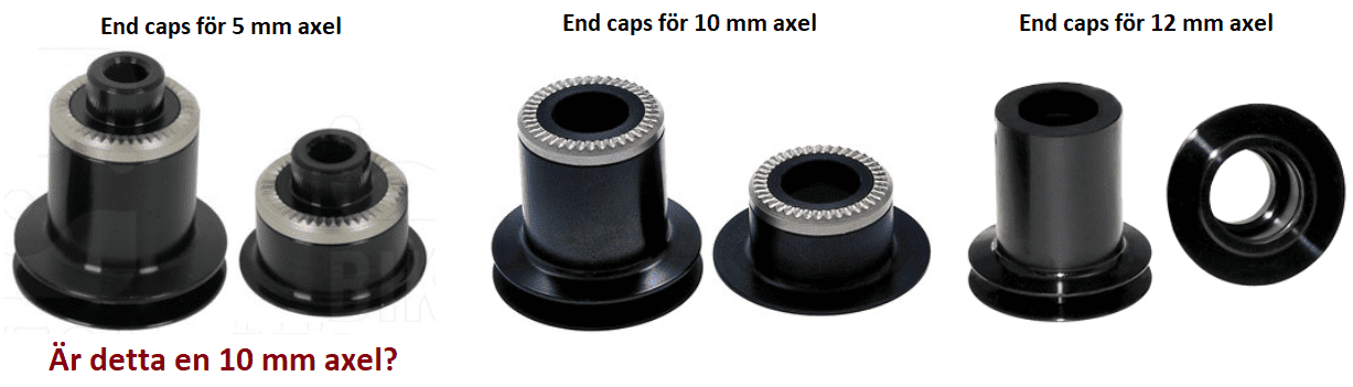

Förklara gärna för mig var hjulaxeln sitter på ett DT Swiss 240s nav utrustat med respektive end-cap nedan (som alla passar samma nav).
Diameter på hjulaxeln? Samma eller olika beroende på end-cap?
Vad det är för skillnad "pinnen" genom end-cap 5, 10, 12 mm ovan, varför ingen/någon/alla av dem kallas för en axel?
