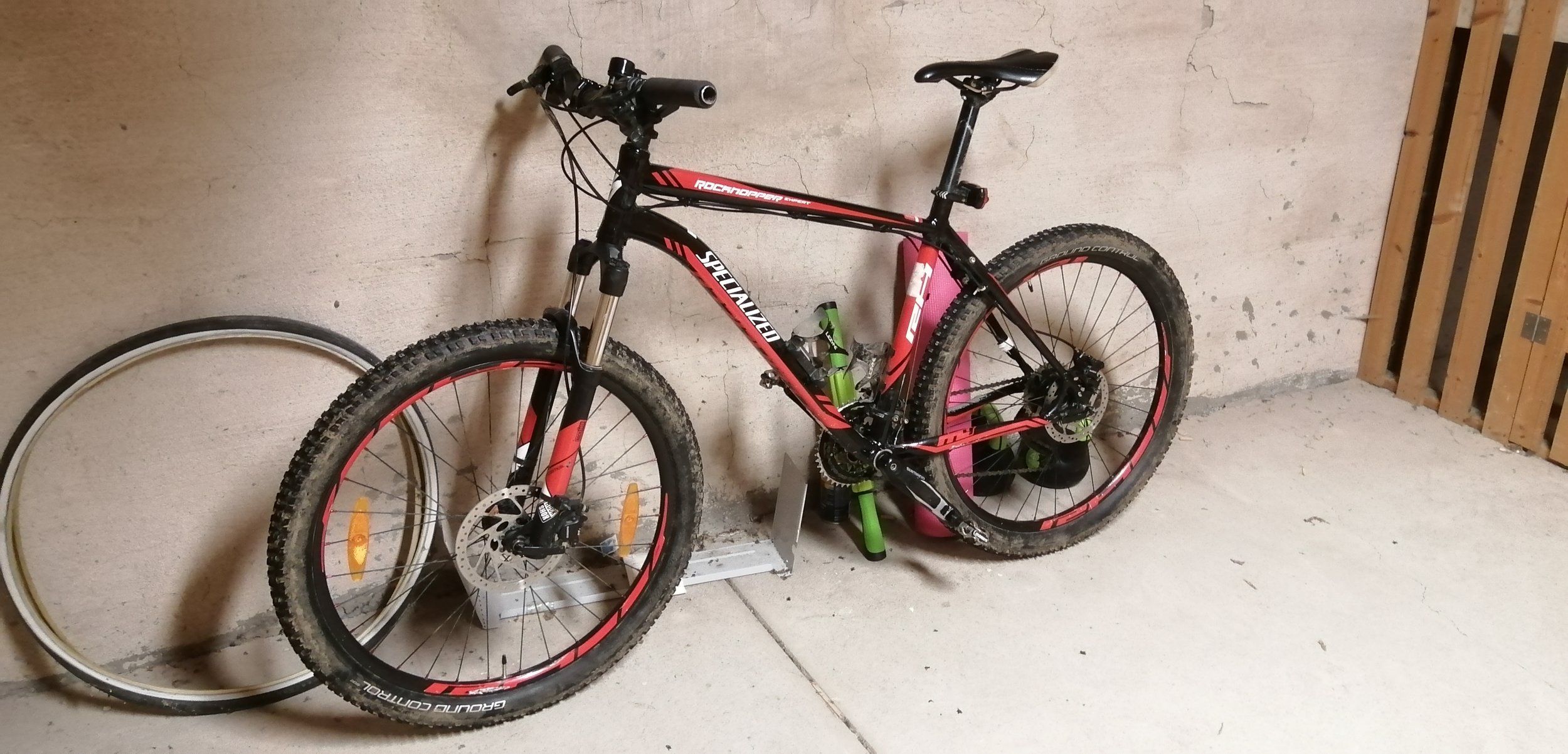

Jag och en bekant cyklar ca 6 mil i hård terräng varje helg, vilket jag tycker är jättekul. Han kör sin specialized mtb, och jag kör min hybridcykel då det är vad ekonomin tillåter (you race what you got). Därför så valde min vän att ge mig en cykel, en rockhopper expert, 2012 om jag inte misstar mig efter en hel del googlande. Han nämnde som sagt att det var en del att göra på den. Därför så vänder jag mig till er. Vad för typ utav komponenter hade ni uppgraderat på den?
Fel för tillfället.
1. Vid tramp så hoppar den kuggar
2. Dämparen tycks inte absorbera. Den är stenhård som om den vore låst.
3. Bromsarna (bak) tar inte som dom ska.
Cykeln har stått som som sagt ett bra tag. Tips uppskattas! Tack på förhand.

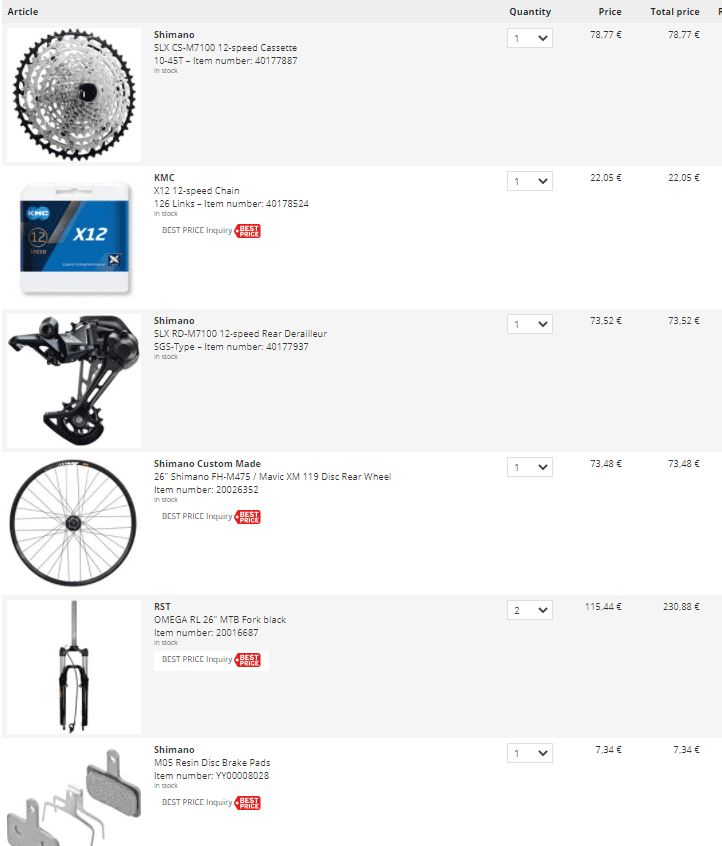

Fråga bara. Jag kollade upp delarna som jag tänkte uppgradera cykeln med inom snar framtid (Inköpslista_bild). Finns det beroenden man måste ta hänsyn till. Ex samma kedjetillverkare som kassett-tillverkare osv. Eller kan man bara plocka ihop olika märken bara sådär? Tack på förhand.
Sätter en bra peng på att du inte kan bygga om till MicroSpline (det kräver kassetten du lagt i varukorgen).

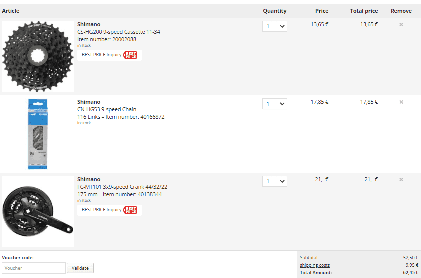

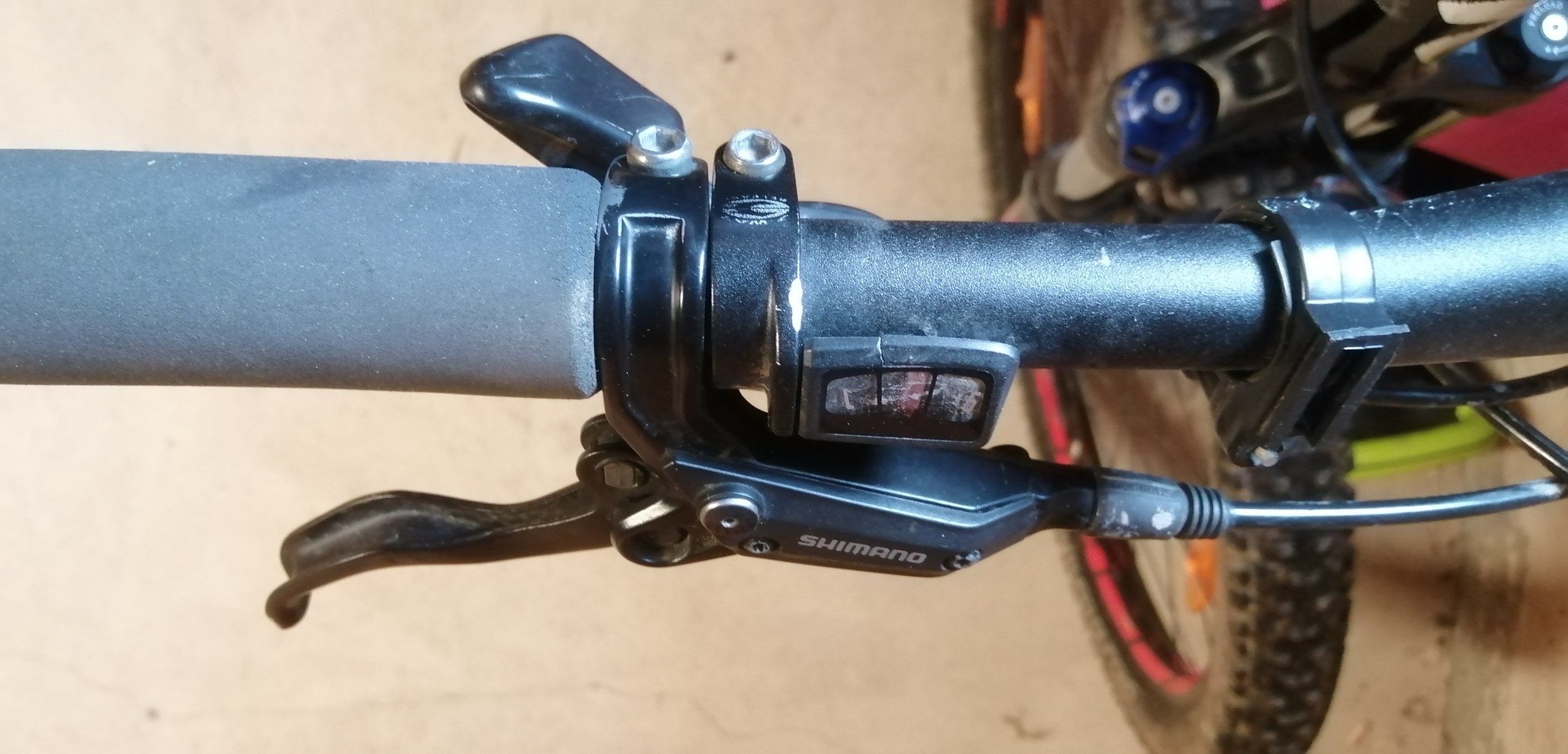

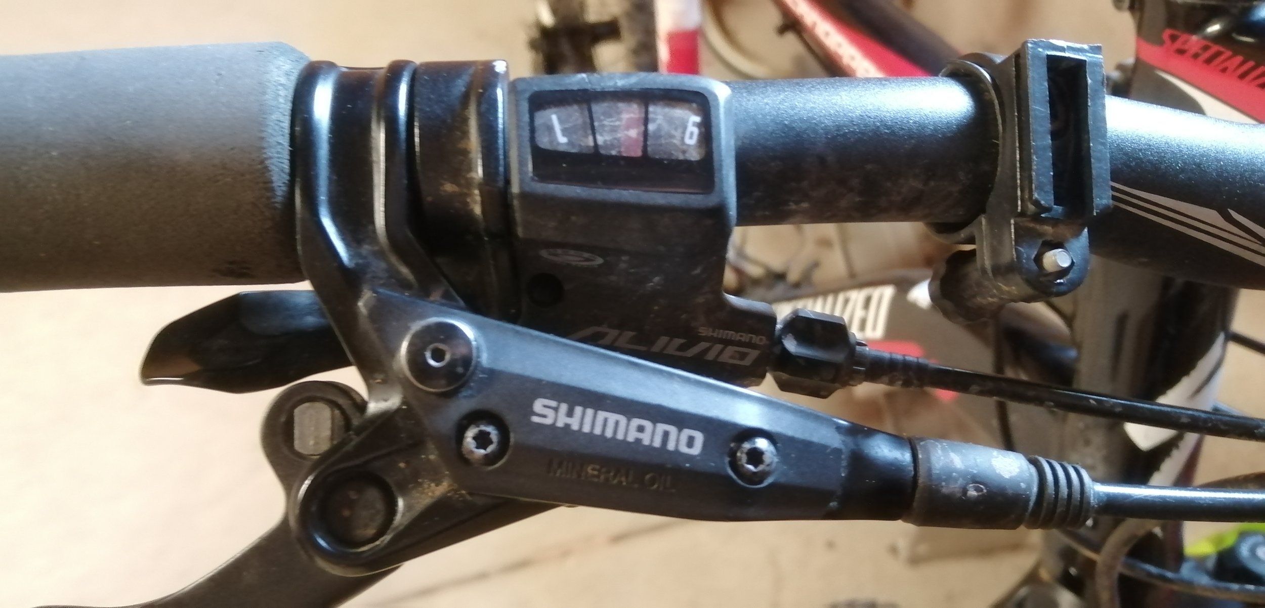

För att hålla en strikt budget så tänkte jag införskaffa dessa delar. Är de kompatibla med min cykel?
Behöver foto på dina befintliga bromshandtag men troligtvis ej.
I-Spec B som det växelreglaget är har ingen egen klämma utan skruvas i bromsen, detta behöver då vara rätt modell.
Är lämpligare då imho. I övrigt bör det väl passa, om det ens går att få hem innan sommaren =)

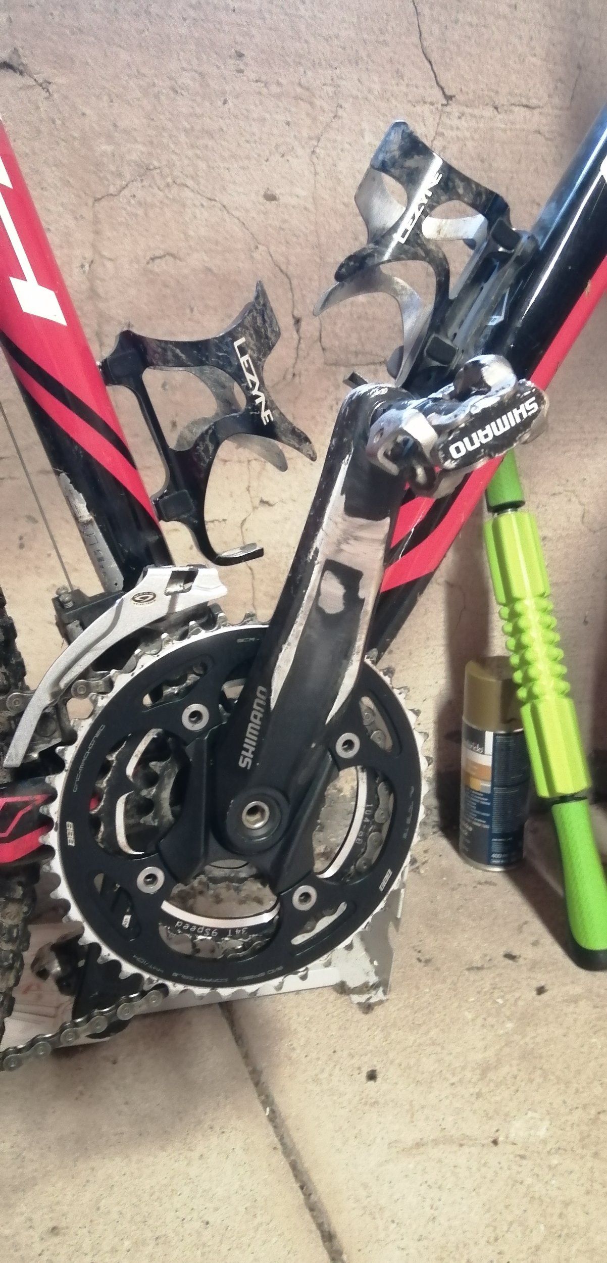

Du kan sannolikt behålla befintligt vevparti och bara köpa ett nytt drev, ta ett foto på veven. Ser ut att vara Octalink eller 4-kants vev och då är nog lagret i bra skick fortfarande.

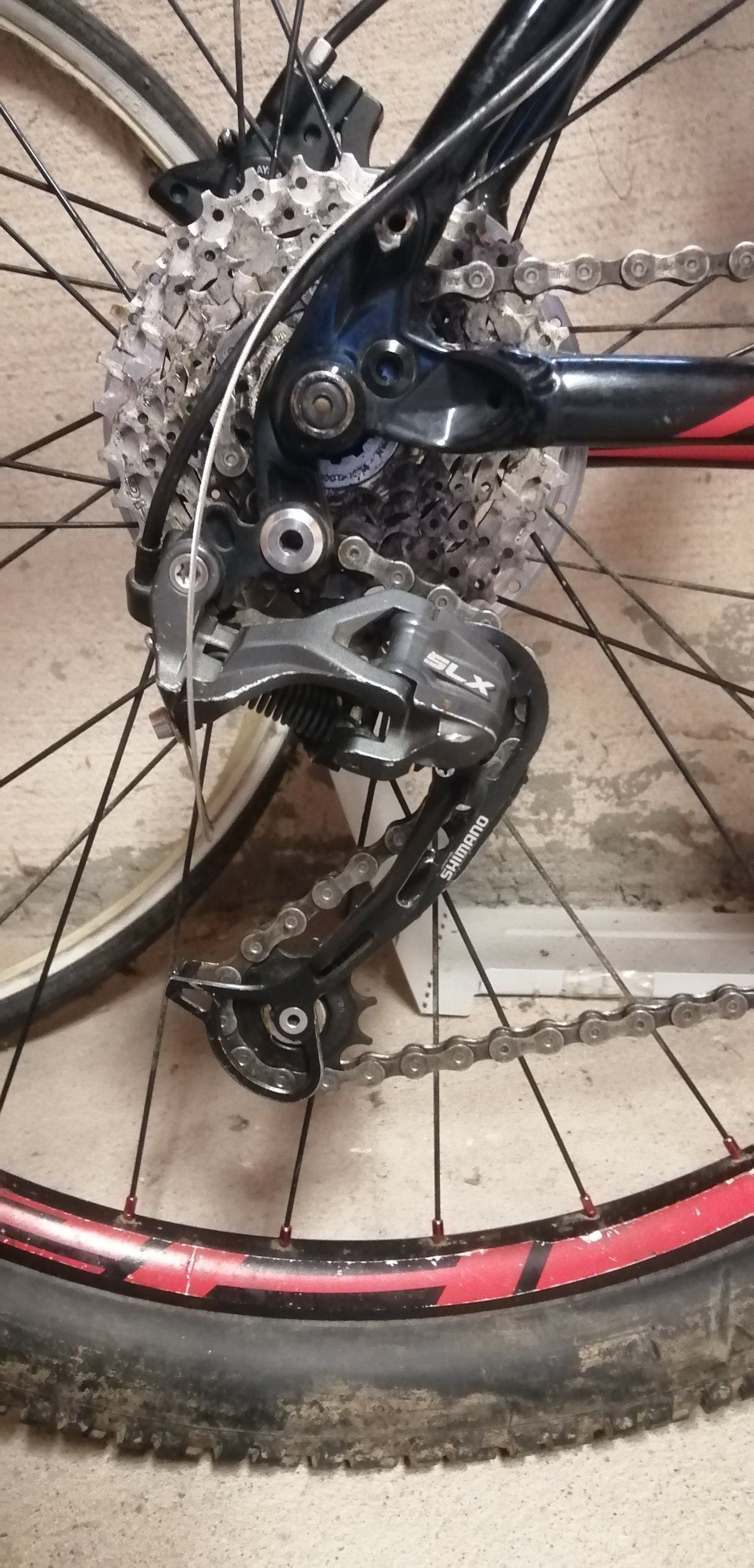

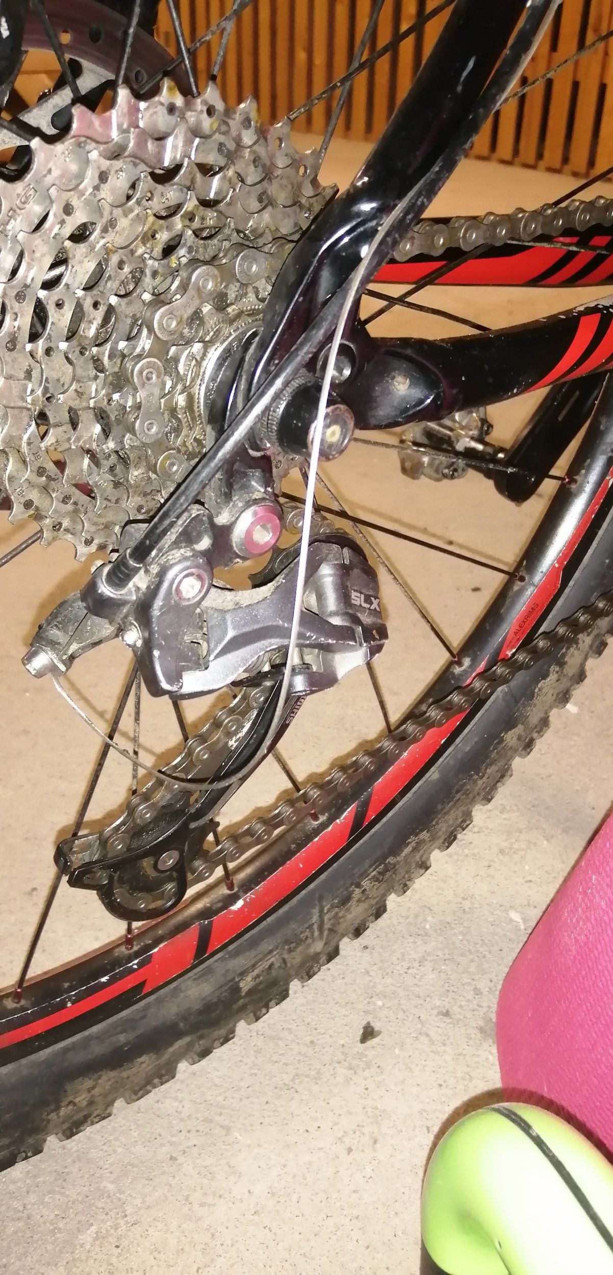

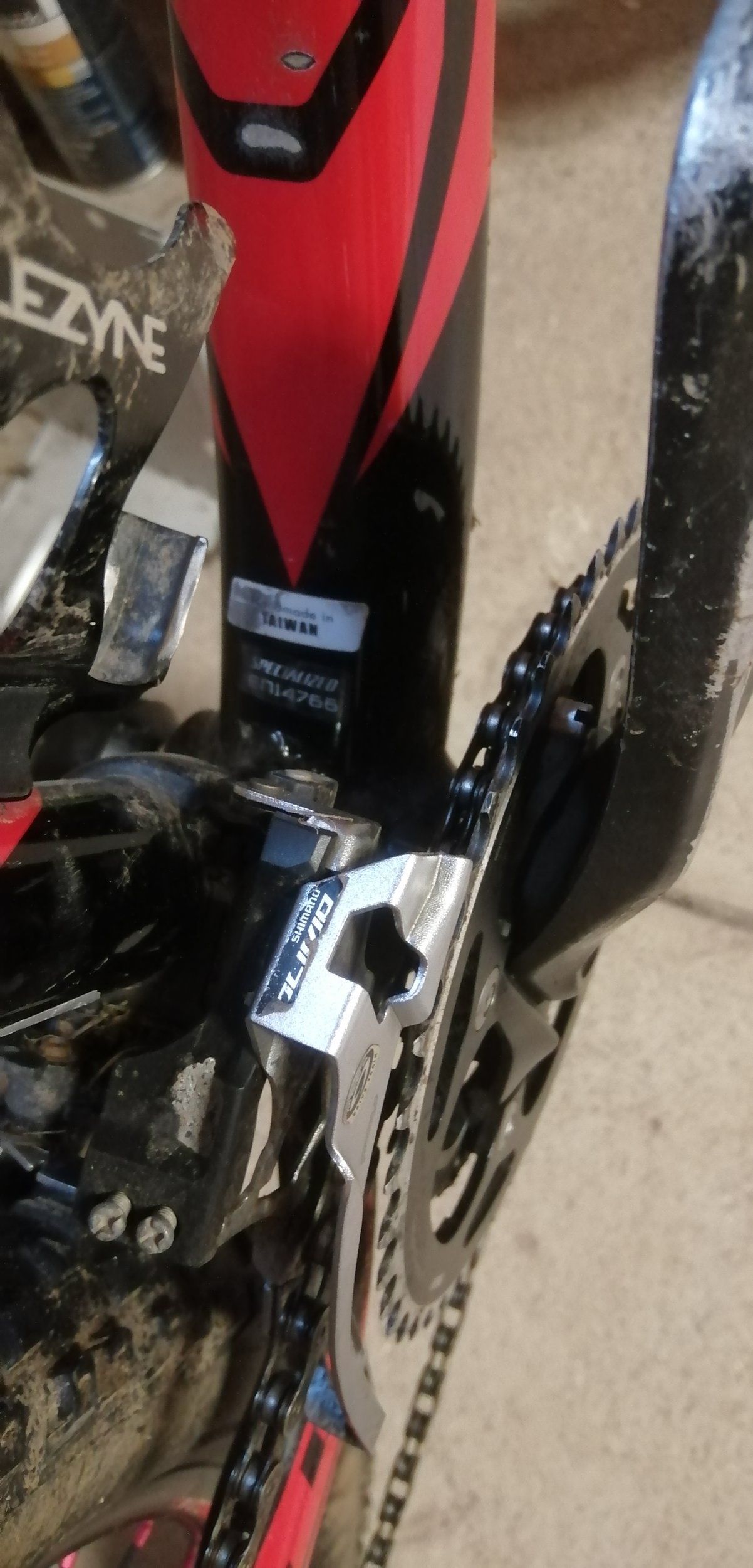

Detta är vad som finns på cykeln för tillfället. Anledningen att jag tänkte byta allt var pga att den hoppar kugg vid framdrivning. Vet inte om det är kransen fram eller bak. Vad är "normalt" slitage? Ett par XX mm nednötta kuggar?
    283.6 KB · Besök: 234
    428.5 KB · Besök: 246
    455.4 KB · Besök: 254
    466.8 KB · Besök: 236
    281.4 KB · Besök: 253
    321.2 KB · Besök: 242
    528.4 KB · Besök: 220
Renovering utav en specialized rockhopper expert
Byt kassett, kedja och mittendrevet fram, då dessa är sopslut av bilderna att döma. Resten behåller du.
Att bromsen tar dåligt kan ha olika orsaker men om reglaget inte känns svampigt (luft i systemet) så byter du till nya belägg och tvättar skivan med sprit, aceton eller annat som avdunstar (INTE lacknafta till exempel).
Glapp i bakhjulet får du försöka identifiera mer specifikt. Det kan vara att bakhjulet helt enkelt sitter löst, att kullagrena är slut eller att du bara måste spänna lagrena. Det kan även vara dåliga lager i den så kallade "bodyn" som kassetten sitter på. Ta av kassetten och inspektera, är en bra början.
Edit: Den nya kedjan kommer du för övrigt förmodligen att behöva korta en smula. Gissningsvis till samma längd som den nuvarande, och då behöver du ett kedjebrytarverktyg. En snabblänk istället för nit är fiffigt att foga ihop med så blir det lättare när/om du måste ta dän kedjan i framtiden.
Ok. Jag kan vicka på veven och det klickar/glappar . Är det också vevbyte man måste göra pga vid framdrivning så blir kedjan snedbelastad?

Är detta korrekta delar? Visst, man förlorar 2 kugg bak 34 istället för 36 och 32 istället för 34 på den främre. Jag kan leva med det. Jag tänkte på drevet. När man köper sådant, får man med ingående axel? Anledningen att jag tänkte ge mig på att byta hela alltet är att den glappar när man skakar på den, den rör på sig rätt så bra.

Det är vevlagret som glappar, inte vevpartiet. Vevlager säljs separat. När det gäller lager med fyrkantsaxel så finns det flera varianter med olika axellängd.

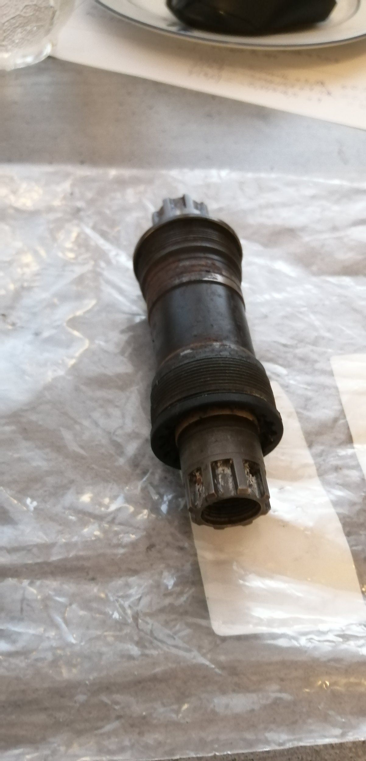

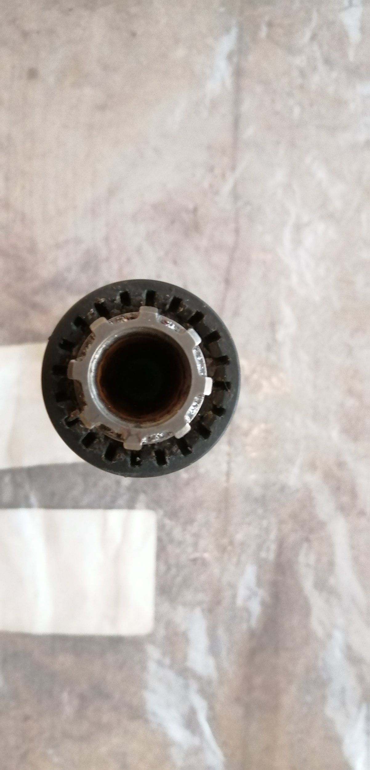

Tillslut kom vevaxeln isär/ut. Fråga bara, då texten inte är värst synlig. Vet ni kanske vad det är för modell utav pedalvevaxel?
Är det kanske en sådan?

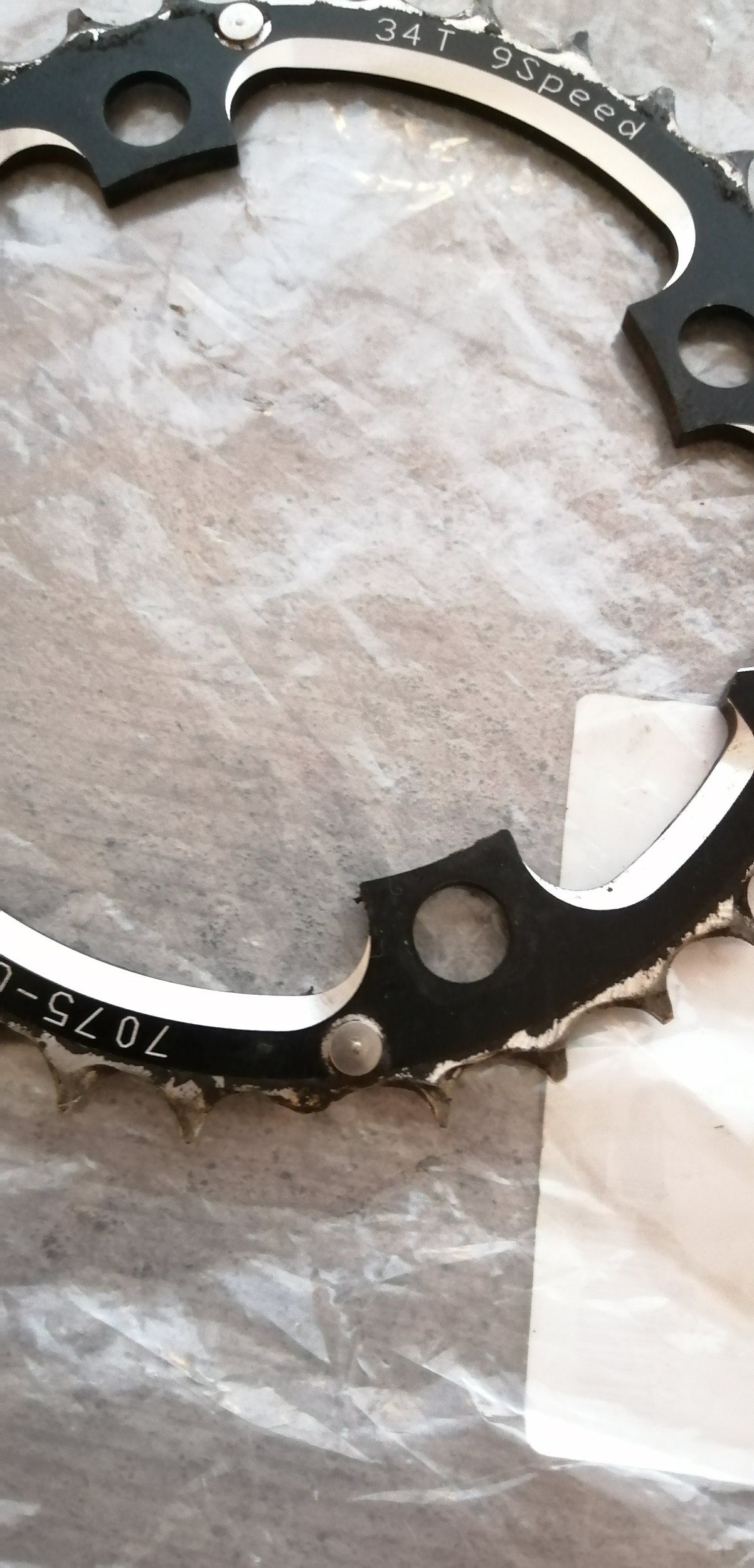

Gällande kedjekransen. Passar denna min? Då de fyra hålen tycks varja gängade, mina är inte. Kransarna var väldigt dyra om man ska utgå från Shimano:

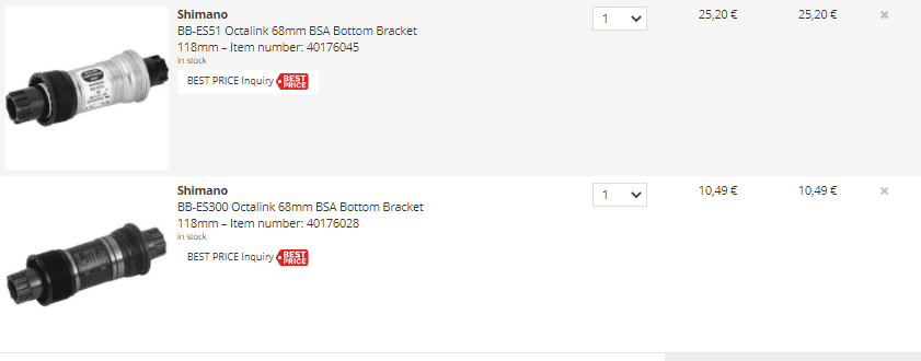

Efter lite rengöring så lyckades jag uttyda vad som stod på axeln. BB-ES25S 68MM,118MM. xxxx * 24.
Det borde väl vara någon utav nedanstående. Fråga, varför gör de samma axlar fast annan "serie", för båda passar väl min cykel? Eller finns det något annat jag inte ser.
Båda passar
Den här passar men du skulle vilja ha en med 34
