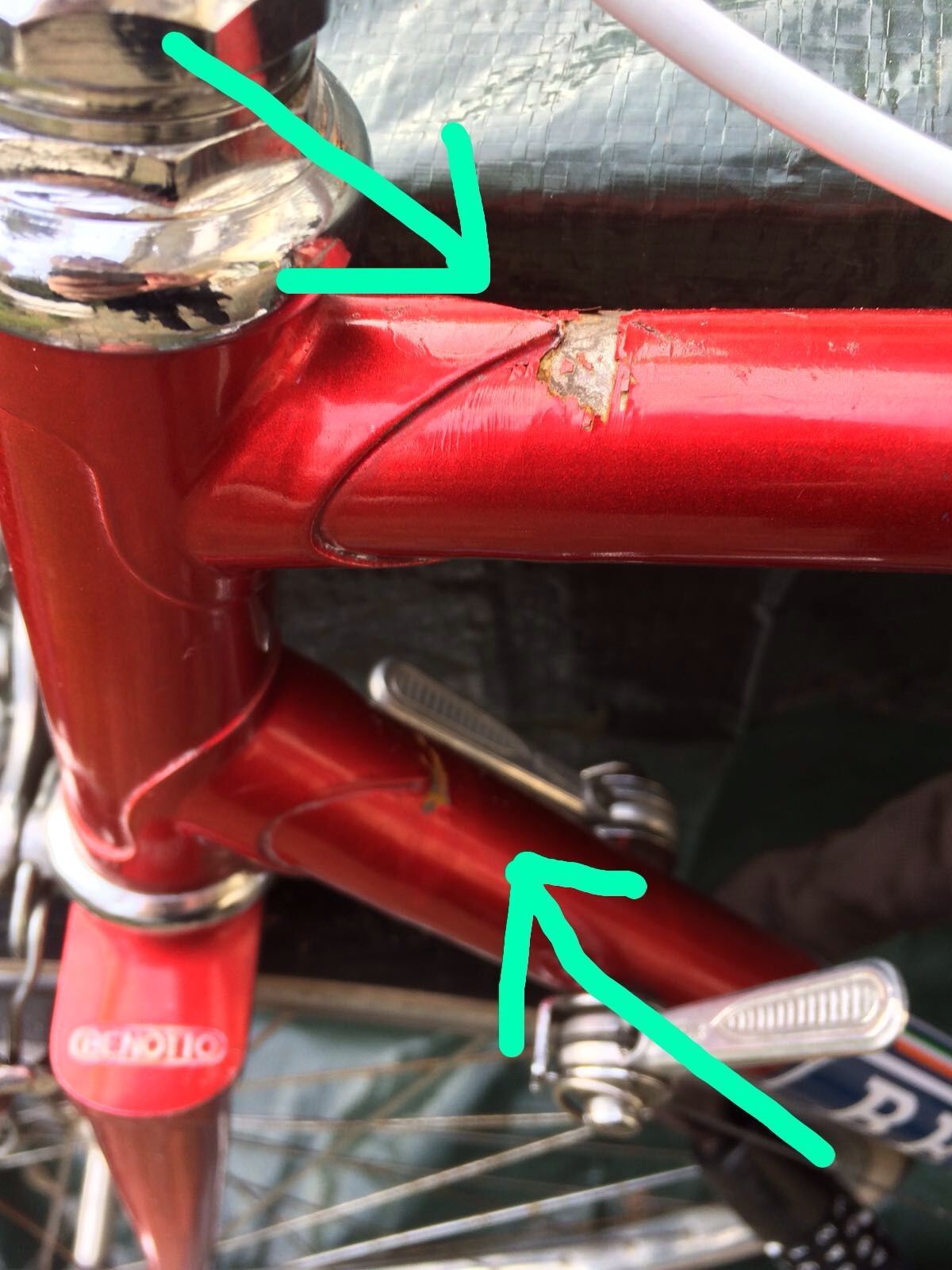

En kollega har krockat med en bil, och har skadat ramen på 2 ställen. Vilka möjligheter ser ni som reparation?
Jag tänker, skär av rören ca 50mm bakåt, in med ett rör som passar innerdiametern, och sedan svetsa ihop igen.
Hade först tänkt att ett rör på utsidan kanske skulle vara bättre, men det sitter så nära muffarna att det nog blir svårt.
Kommer se den live imorgon och kan ta fler bilder!
Vad tänker/tycker happys samlade xpertis?

Rören är böjda strax efter muffarna. Geometrin blir därmed väldigt spännande.

Är man själv händig och har tillgång till verkstad så visst går det att fixa. Att få den fixad av mot betalning lär nog knappast vara värt pengarna det kostar, åtminstone inte om rör ska bytas. Räcker det med riktning av ramen så kanske.
