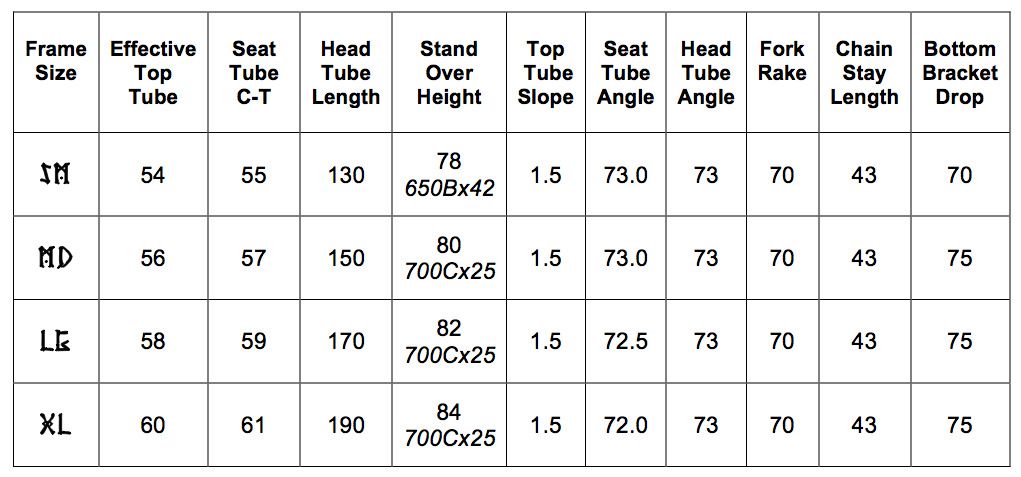

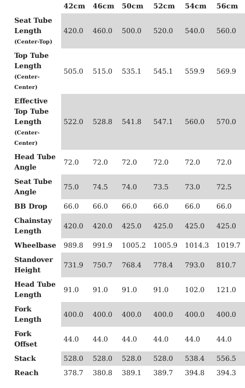

Jag har en 56 cm surly crosscheck där jag tycker jag sitter riktigt bra på. Funderar på införskaffande av en ny ram och kan inte riktigt lista ut på vilken storlek jag bäst kan replikera sittställningen. Vill gärna sittta med styre i höjd med sadel och har inga fartambitioner. Vill dock sitta bekvämt om man ska ut och cykla länge dvs > 10 h .
Sadel på cc är ca 16,5 cm över slutet på sadelrör och jag har styrstammen så högt det går (dvs en jättestack med spacers på ca 11 cm). Styrstammen är också kort med 80mm (och helt rak). Stammen kunde ev vara en cm längre men det råkade vara vad jag hade hemma. Överrör på cc ligger precis mellan överrör på två storlekar av den ram jag funderar på men de är så olika i övrigt att jag har svårt att klura ut vilken jag kan få snarlik sittställning på. Vill helt komma ifrån jättestacken av spacers av estetiska skäl. Geometri för cc och nya ramen är här nedan.

Jag tror att du kan ha svårt att hitta en ram med stack: >65cm (Surly CC stack + 11cm)
och reach >41cm (Surly CC reach + 2cm för att få en bättre styrbalans med 10cm tapp istf 8cm)
(Men det behöver endast betyda att jag har en begränsad kunskap om ramar)
/Håkan

Om du ökar reachen med 2 cm och styrstammen med 2 cm så hamnar ju styret 4 cm längre bort – reachen måste kortas med 2 cm! Sedan har vi också det faktum att styrrörets vinkel i kombination med 11 cm spacers gör att styret kommer ännu närmre, vilket leder till ännu kortare reach på idealramen.

Visst är det så, jag tänkte fel, precis som du skriver.
Hur mkt kortare reach de 11cm distanserna ger orkar jag inte räkna fram nu i kväll....

Tror min längd (182 cm) borde passa på en 56:a bäst för att få lite längre styrstam. Till detta hör att jag vill byta styre vilket skulle lägga på ytterligare 20 mm i reach. Borde börja strecha kanske så bör det inte vara ett problem.
