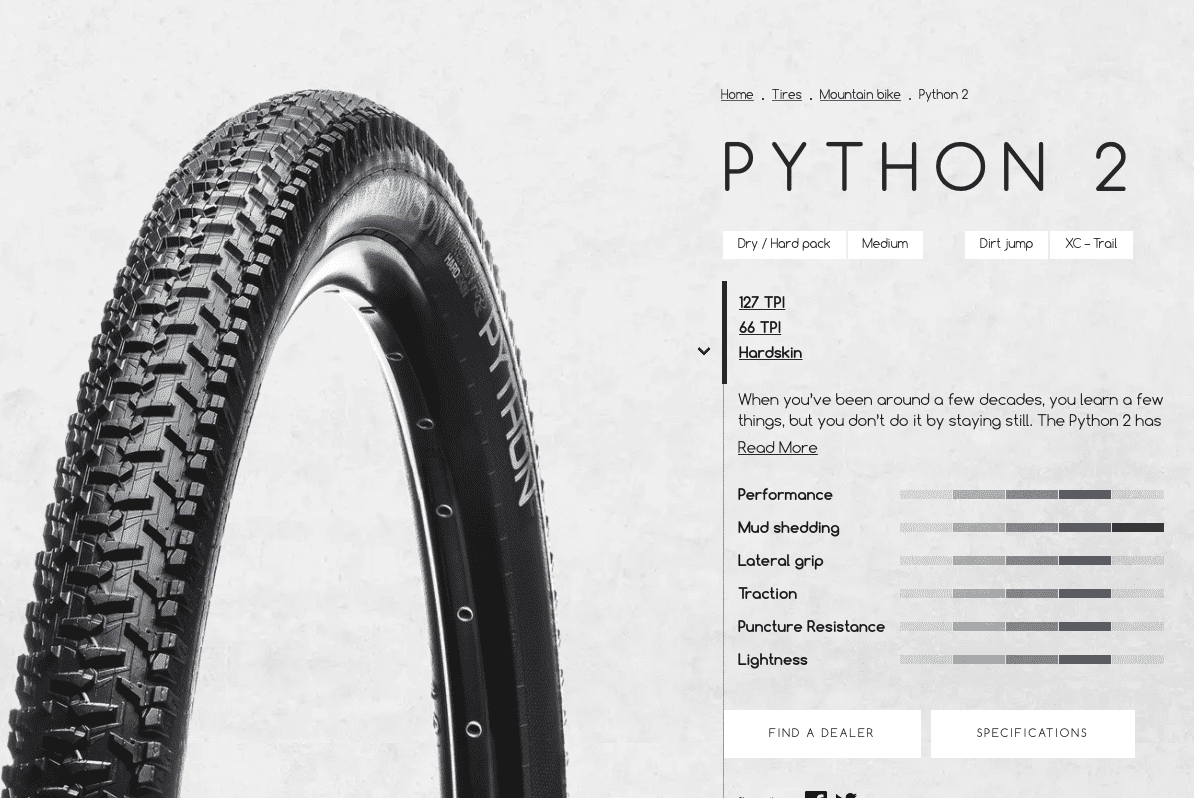

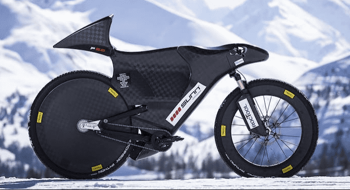

Den här setupen verkar ha klarat 227km/h utan problem

Jag tycker att det är bra av flera skäll att använda wheelcovers för att dölja ekrarna.
