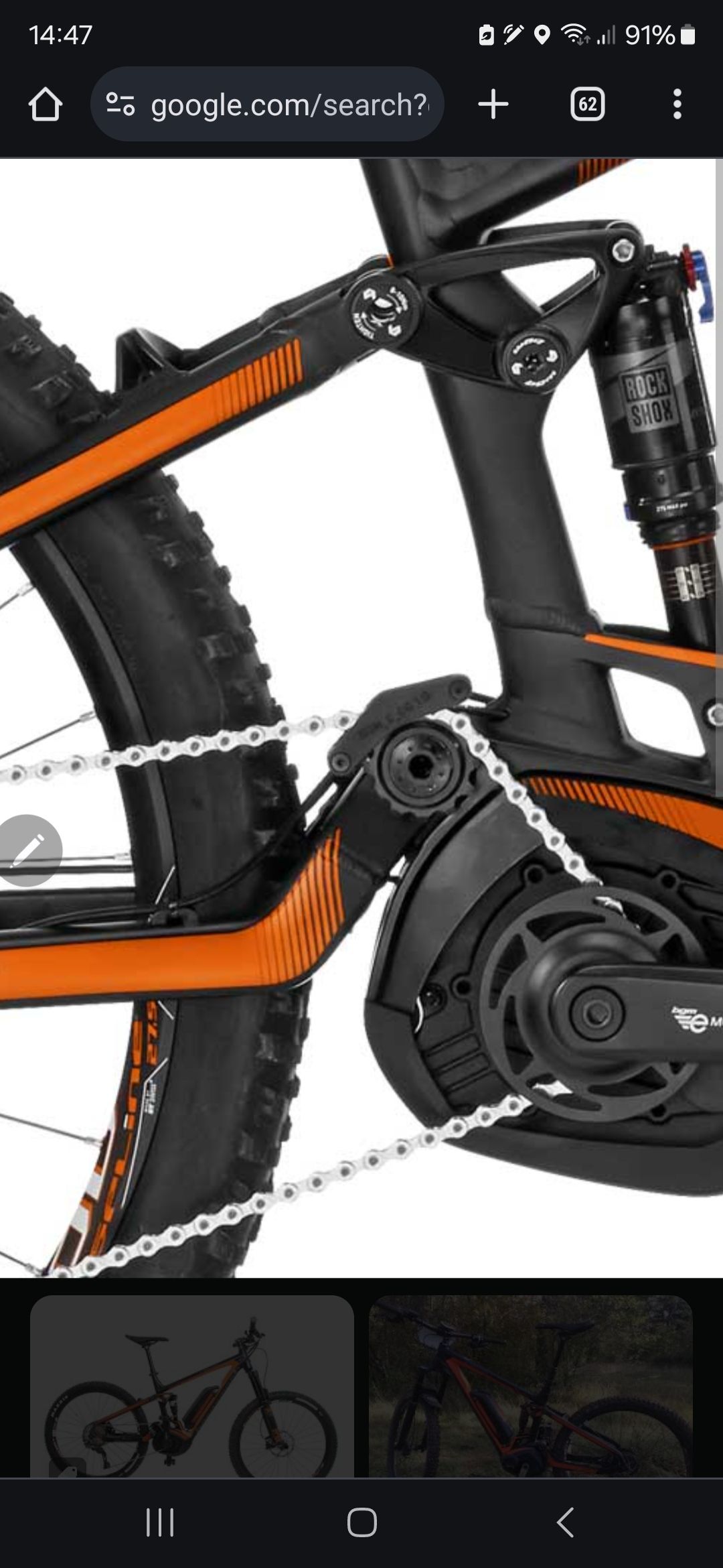

Behöver hjälp med att identifiera denna delen ? Vart man kan köpa ? Är det kedjeledare?
Till En bergamont e trailster 2018

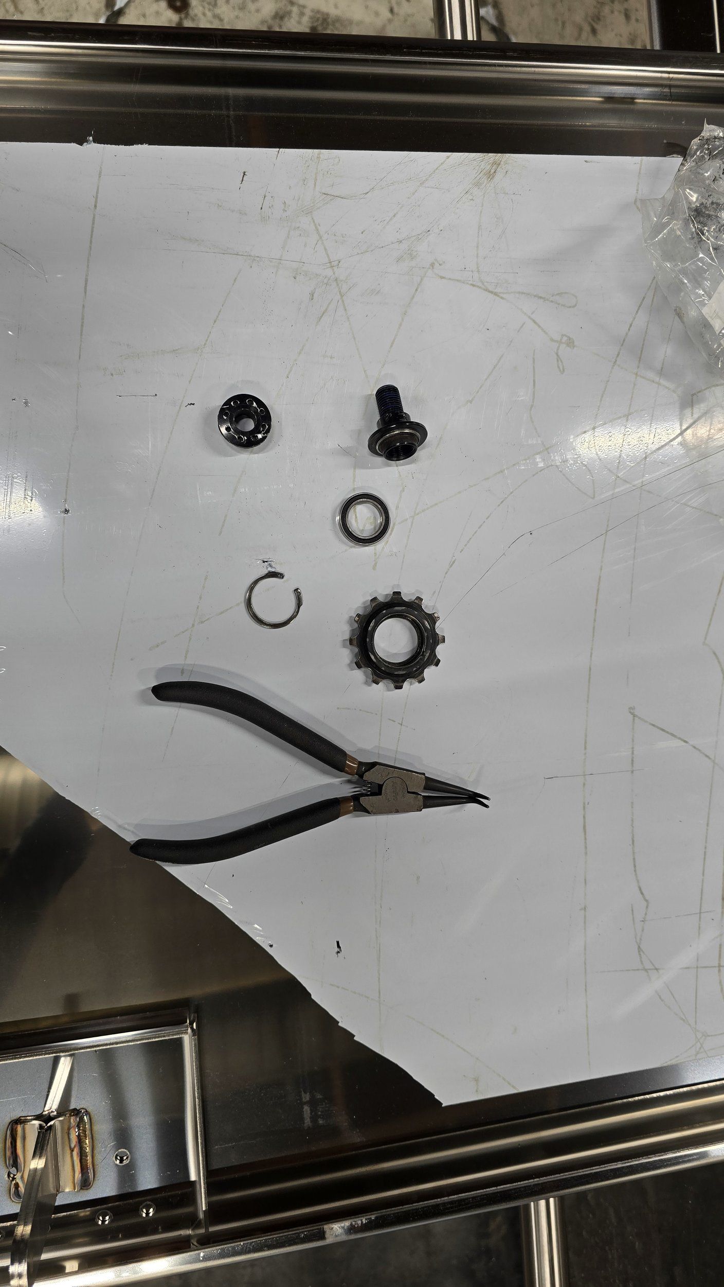

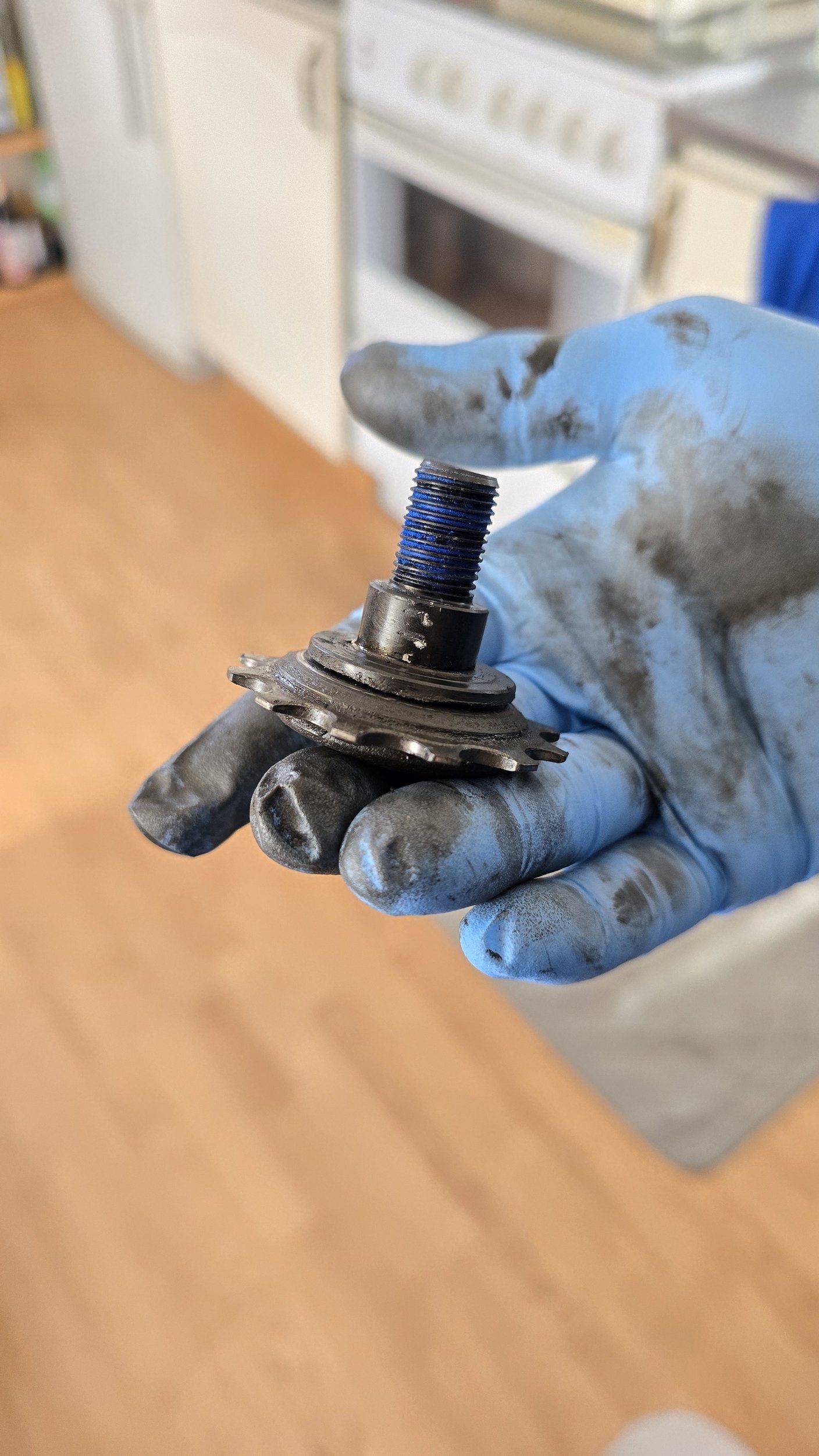

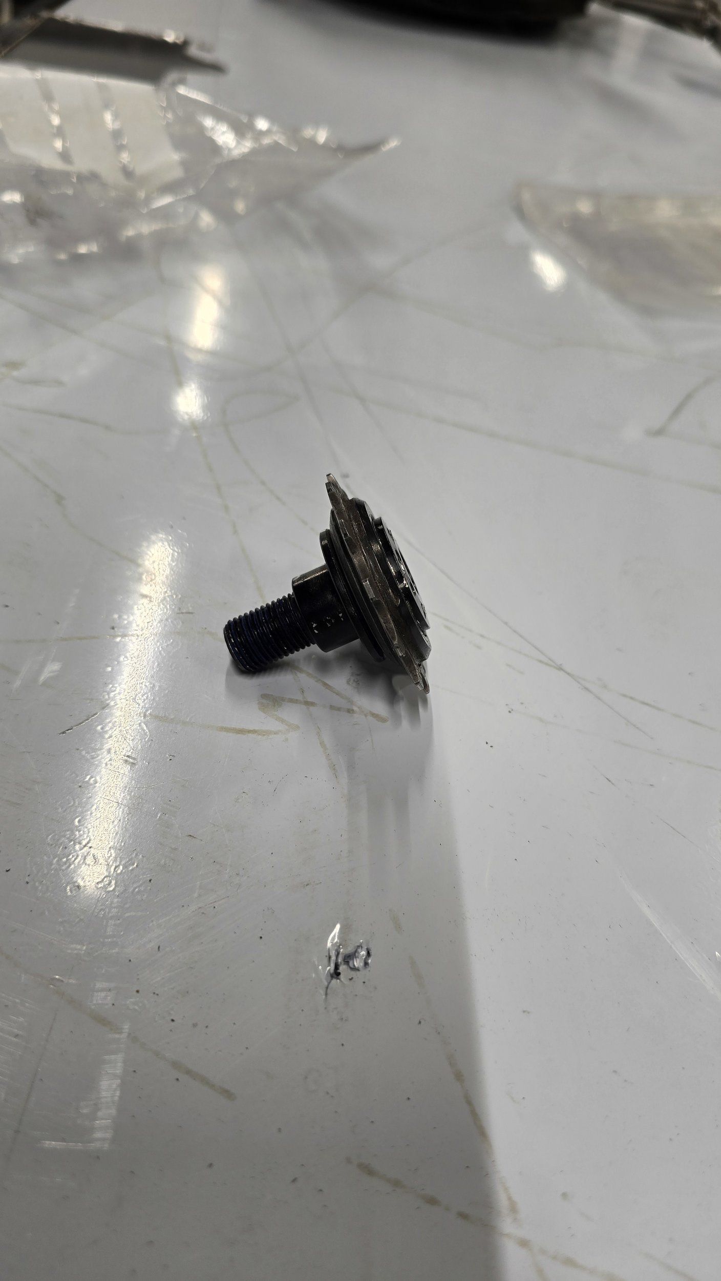

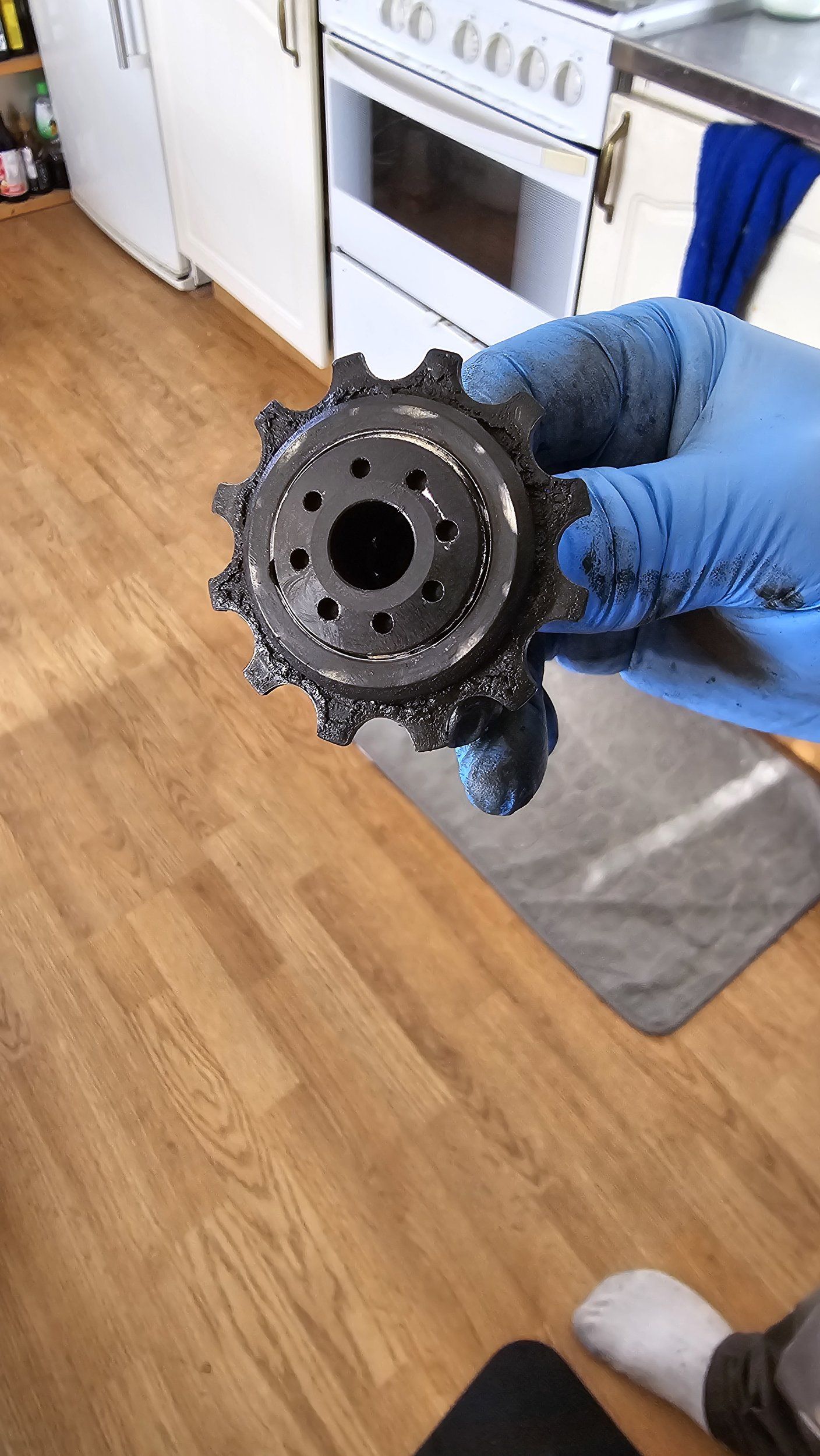

Hej tack för allt hjälp jag fick .
Jag hittade lager till den . Så ska nog bara byta lager . https://www.tcmcykel.se/p/lager-till-cykel/kullager/xlc-bb-c02-6803-2rs-17x26x5mm-kullager

Fick hem lagret .. lätt att sätta ditt . Done ?
