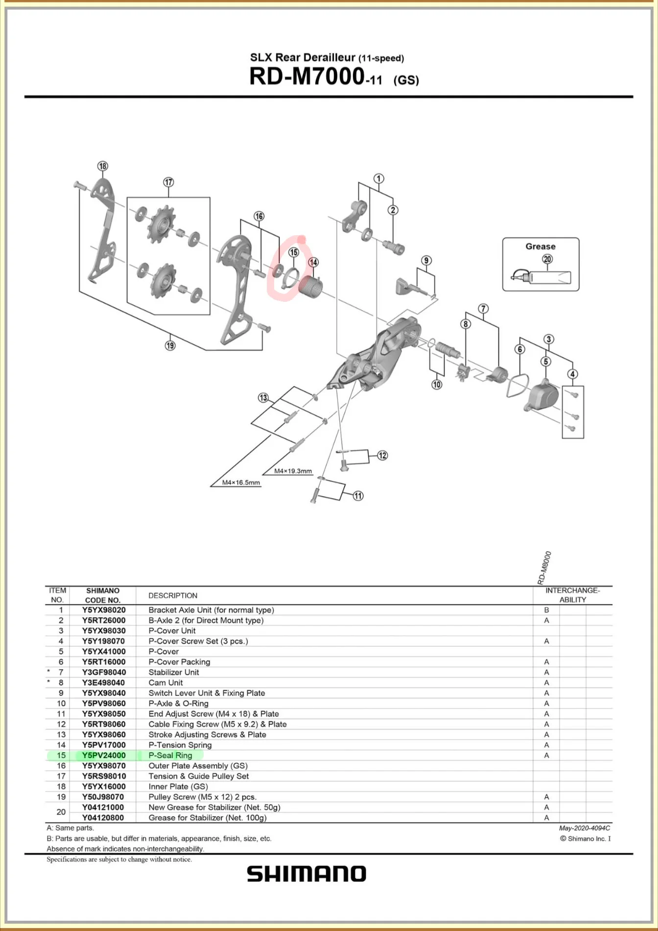

Har varit i kontakt med flertalet butiker och Shimano Service Center i jakt på en reservdel åt grabbens cykel. Fick en bakväxel i delar och det fattades lite. Hade vissa saker hemma men inte det som heter "P-Seal Ring". Samma del i SLX, XT och XTR. De säger att den inte går att köpa som reservdel. Låter helt sjukt. Den går att köpa i butiker i andra länder men tydligen inte i Sverige.
Kan det verkligen stämma? Hade varit så skönt att slippa betala flera hundra procent vad den faktiskt kostar i fraktkostnad.
    104.5 KB · Besök: 50
Shimano reservdel till bakväxel (M7000-9000)
Denna?

Har kikat på Amazon och sett den, hade bara varit smuttans att slippa vänta så länge (2 veckors frakttid).
Den passar tyvärr inte. Nej säljaren hade den inte kvar, fick bakväxel i en påse :)
