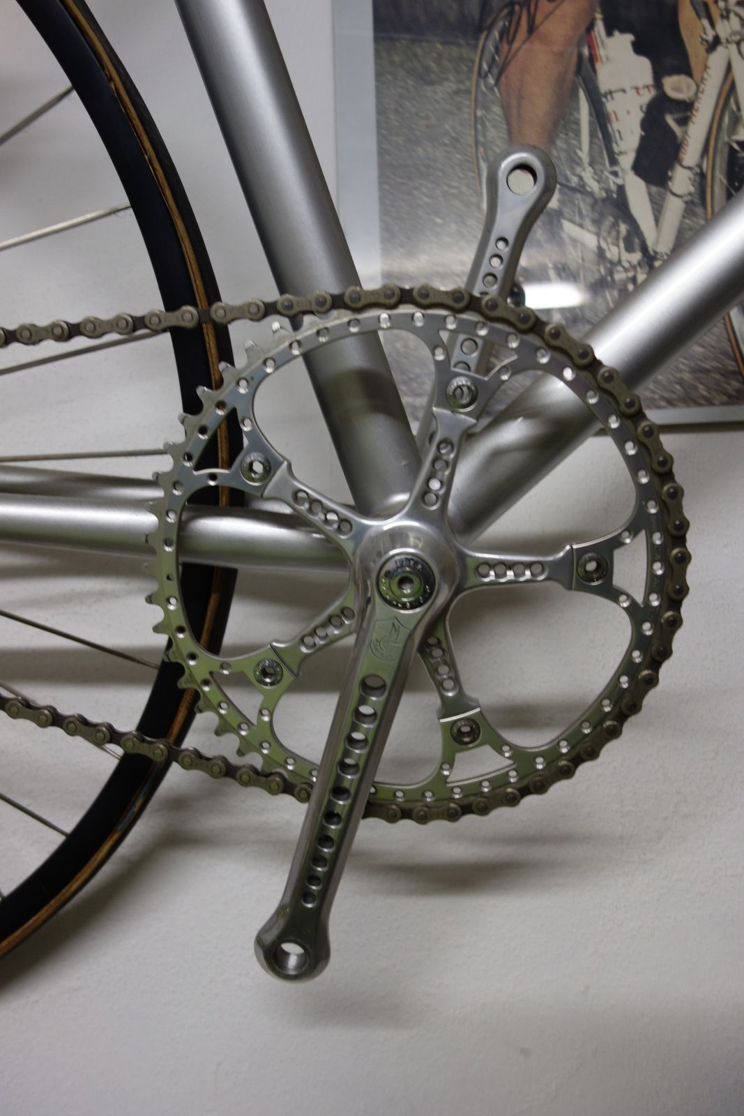

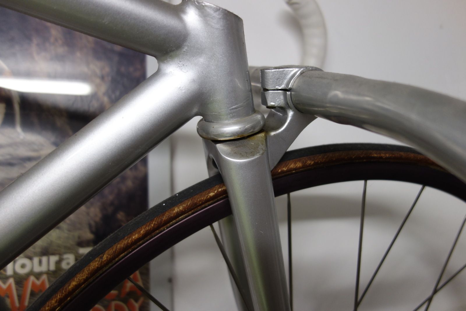

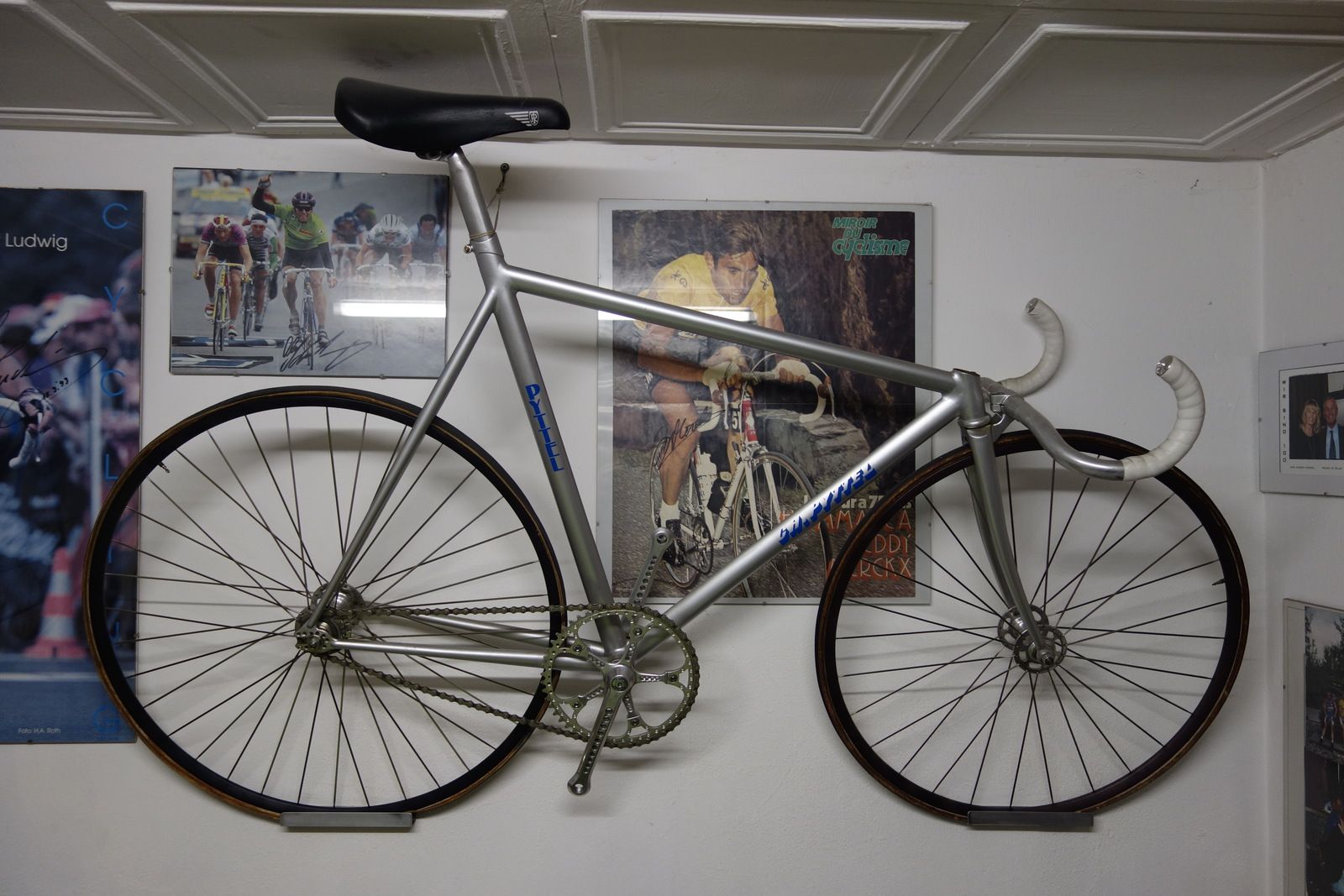

Första cykeln får bli en bancykel från sent sjuttiotal ca, tror den här vann något VM. Ram i Reynolds 753, alltså de mest kinkiga rören som endast kan lödas med silverlod under 700 °C. För att få köpa de rören fick man först en liten sats att löda ihop som man sedan skickade till Reynolds för utvärdering. Om man gjort ett bra jobb fick man sedan köpa ett antal satser per år, om inte fick man en lapp med "bra försök men öva gärna mer..." på.
Intressanta detaljer, förutom det ganska imponerande totala droppet, är det lättade vevpartiet (sparade 83 g) och den minst sagt exotiska styrinfästningen. Styrlagret består av en undre standarddel men överdelen är infälld och dold i head tuben. Det är en bricka inlödd i head tuben som agerar mothåll. Hjulen är lite intressanta också, fälgar i en magnesiumlegering och aeroekrar (hans specialitet) med dolda nipplar. Enligt tysk historieskrivning var Christian Pyttel först med båda de innovationerna, vet inte om det stämmer.

Jo, tuberna ser ju lite slitna ut och man kan ju undra varför dom inte är bytta men det är för att det var super-hysch-pysch med diagonallager och sedan ytterst ett radiallager, allt för minsta möjliga rullmotstånd. Ekrarna är förresten inte kromade heller, allt för att spara vikt. Hittade en bild på Bernd Drittert på en liknande cykel från 1988, då med förstärkningar i alla rörmöten. Hyfsat framåtlutad.

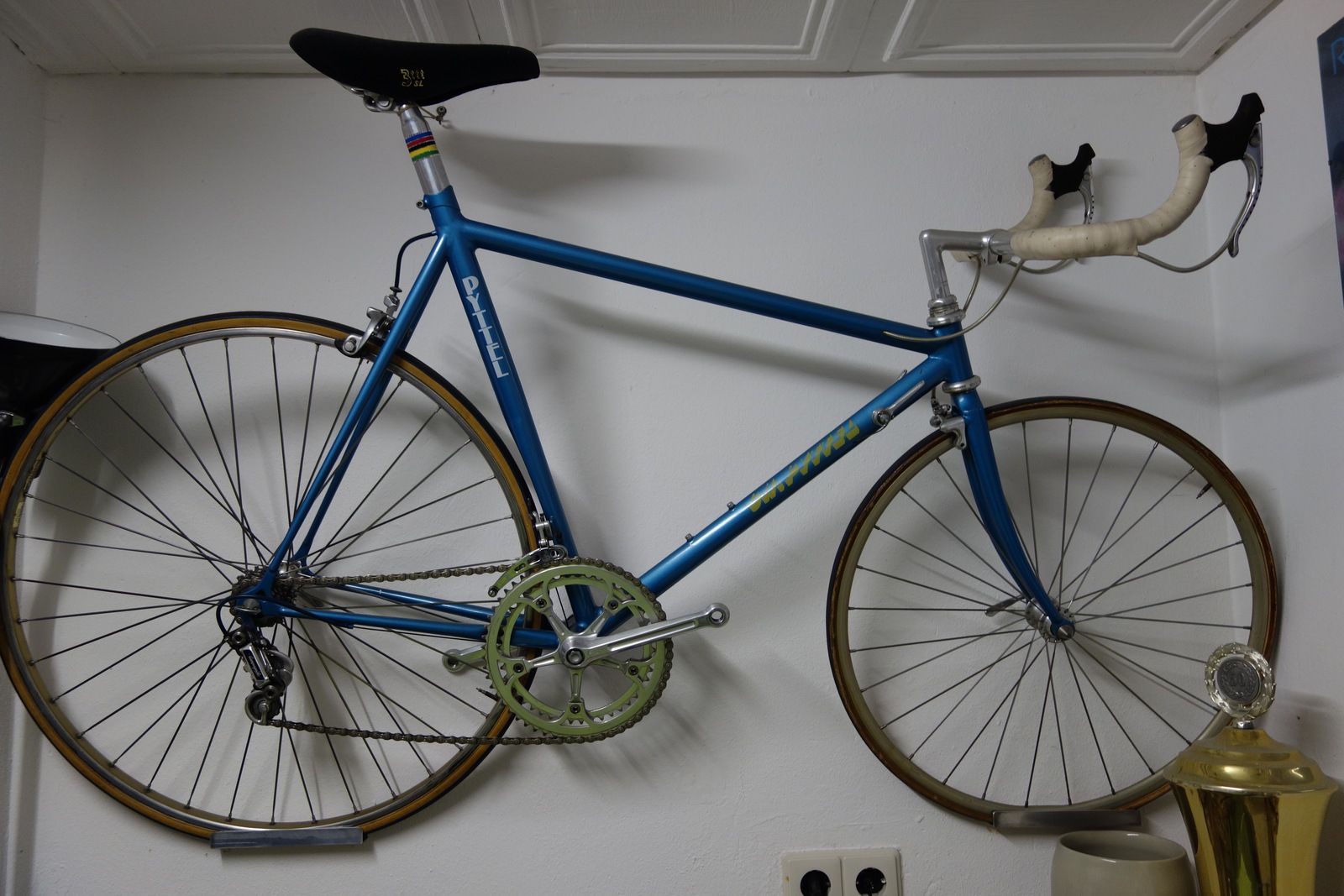

Måndagen är lite seg så vi fortsätter på denna tråd om östtyskt stål. Östtyskarna gjorde alltså egna ban- (silver) och tempohojar (ljusblå) medan landsvägshojarna köptes från Colnago. Det var genomgående komponenter från Campagnolo och rör Reynolds på landslagsprylarna.

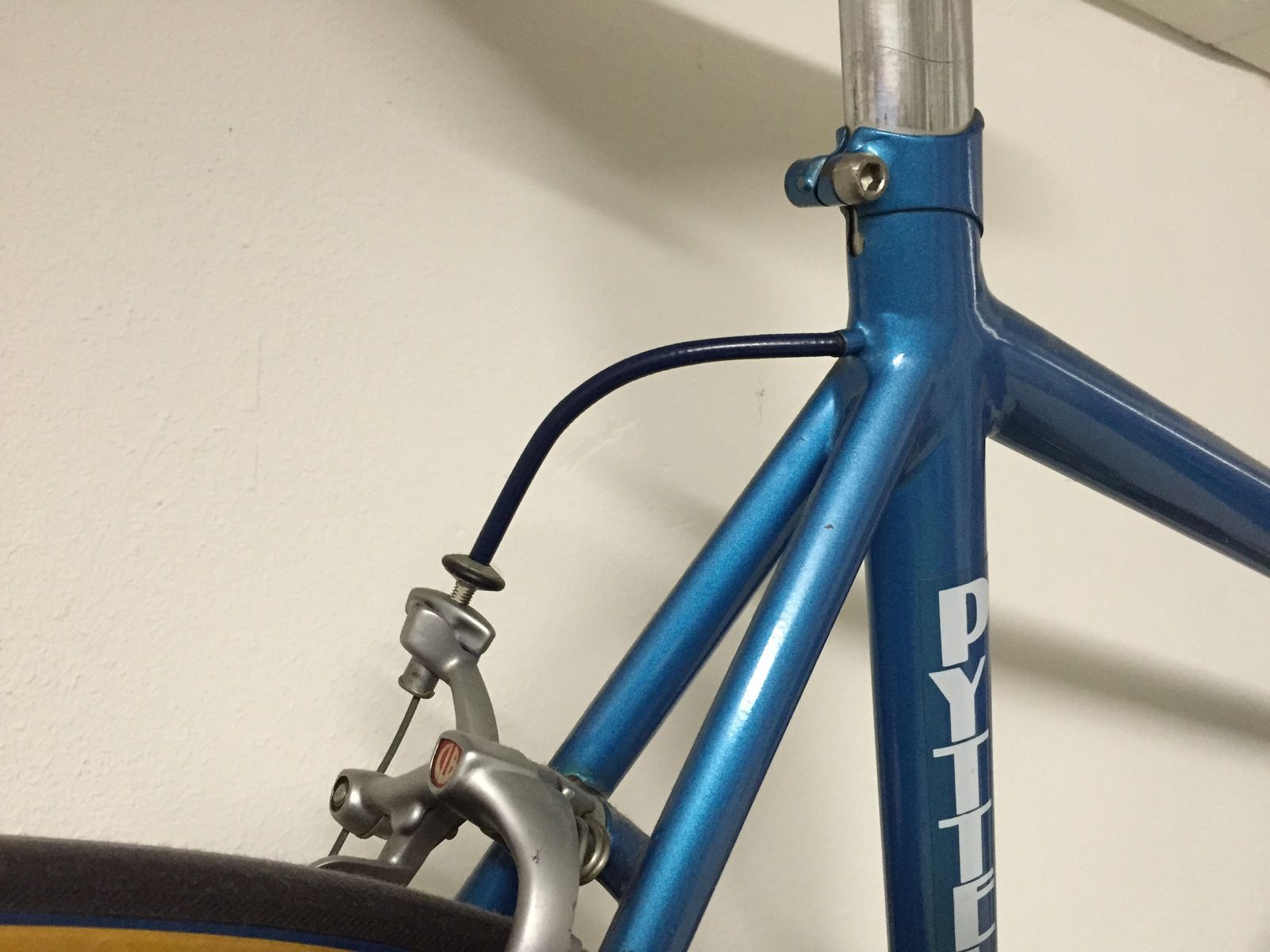

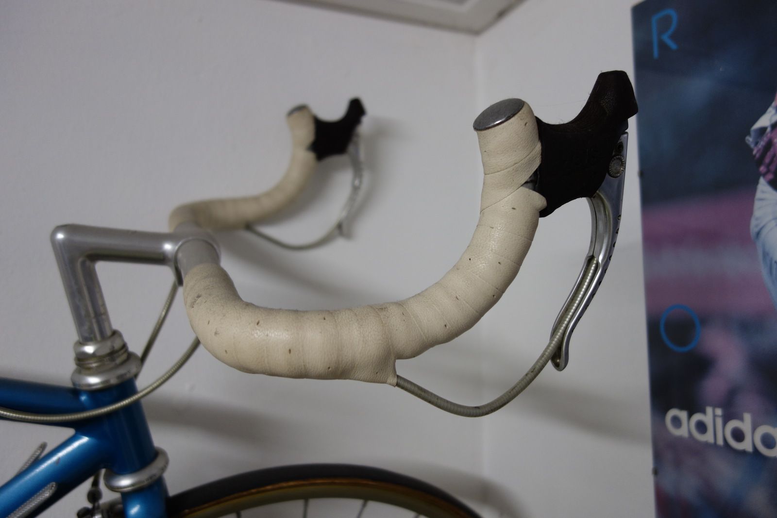

Härnäst följer en hoj gjord för lagtempo, sent sjuttiotal skulle jag säga. Bakhjul 27" och framhjul 24" så det är inte en lika extrem styrinfästning på denna, man har nöjt sig med en vanlig (quill)styrstam. Det är en ganska tjusig formning av sadelröret mot hjulet till, det är liksom veckat inåt för att följa röret, en vidareutveckling av varianten med ett sadelrör böjt nertill som ju var tyngre. Den här hojen har dock cirkulära rörtvärsnitt, inte ovala som den silvriga ovan. Det här är en av fyra cyklar som gjordes samtidigt, en av cyklisterna i det östtyska laget var tydligen ganska mycket kortare än de övriga så han fick en specialcykel (inte denna) där vevpartiet satt högre upp så att alla satt på samma höjd och därmed erbjöd ungefär samma lä. Det fanns en östtyskt formelsamling för cykling (topphemlig såklart) där de räknat och mätt på det mesta och enligt den var effektbehovet vid lagtempo (om en ensam cyklist är 100%) 97%, 79%, 57% och 34% för cyklist 1 tom 4 och det räknestycket kan man ju som en god kamrat inte sabba.
Kul detaljer på denna hoj är bla frambromsen som är en egen (patenterad) aerovariant, den något exotiska dragningen av bromsvajrarna genom bromshandtagen (alla sätt är rätt och det fanns ju faktiskt ett hål där) och den snygga dragningen av vajern till bakbromsen, genom sadelstolpen (slitsad). Aerobromsen användes faktiskt ända till slutet av 90-talet, Jan Ullrich hade en sådan på sin ommålade tempohoj på TdF 98-99.

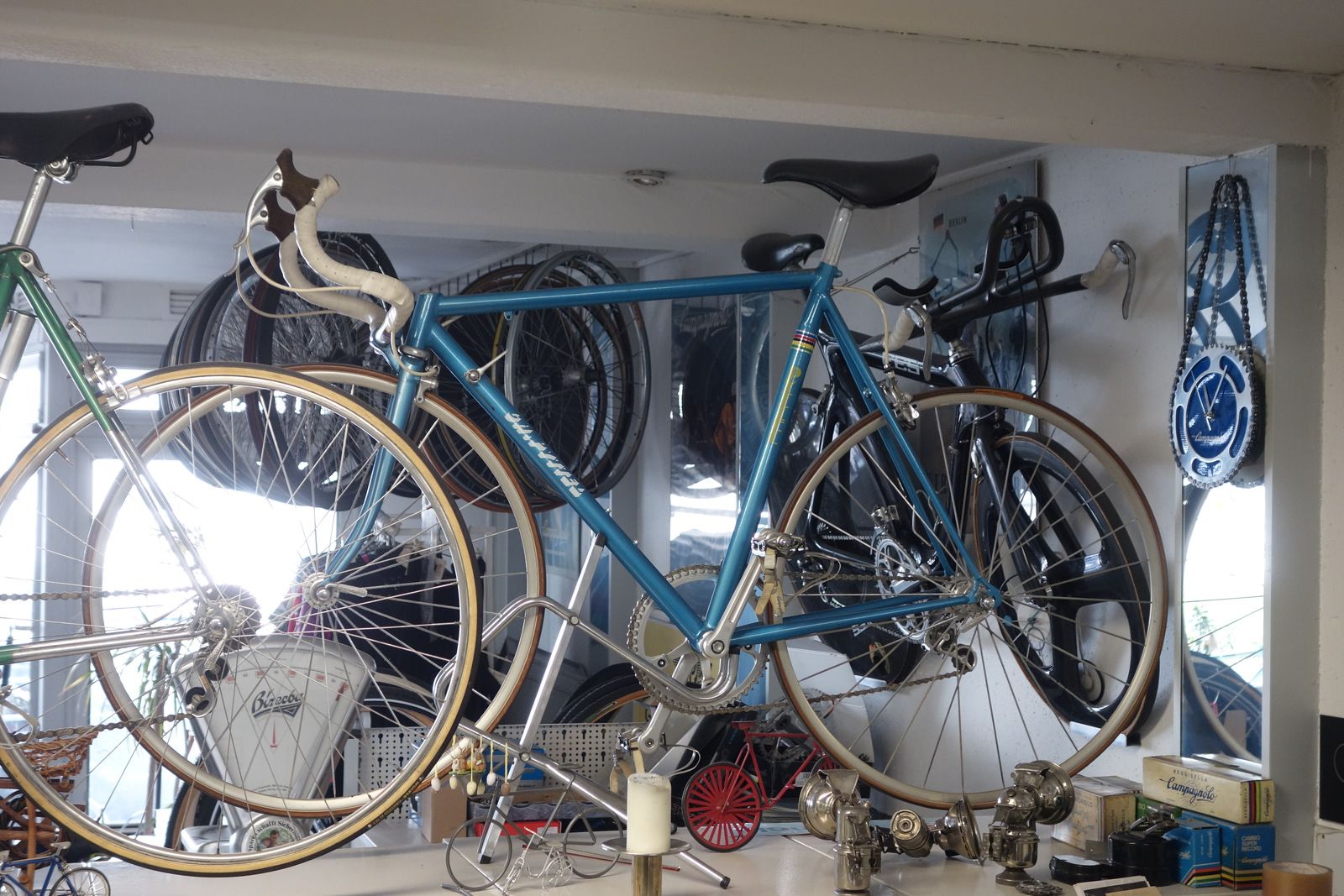

Äsch, vi fortsätter väl, alltid är väl någon intresserad...

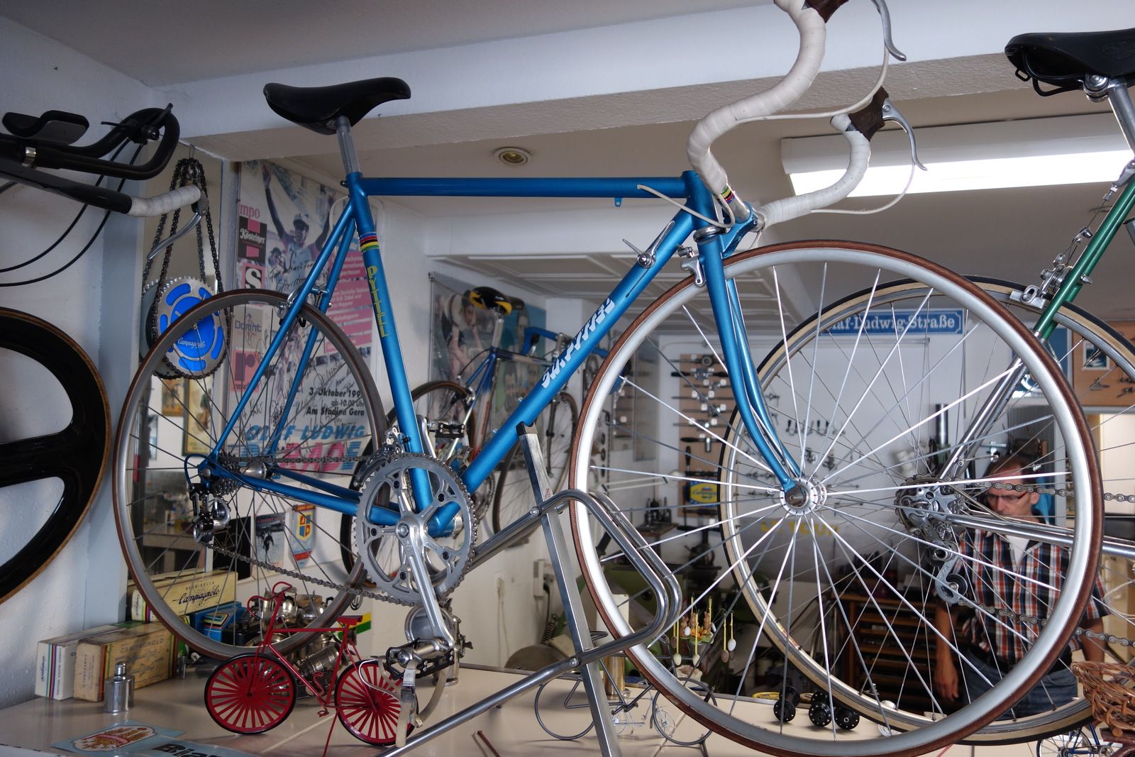

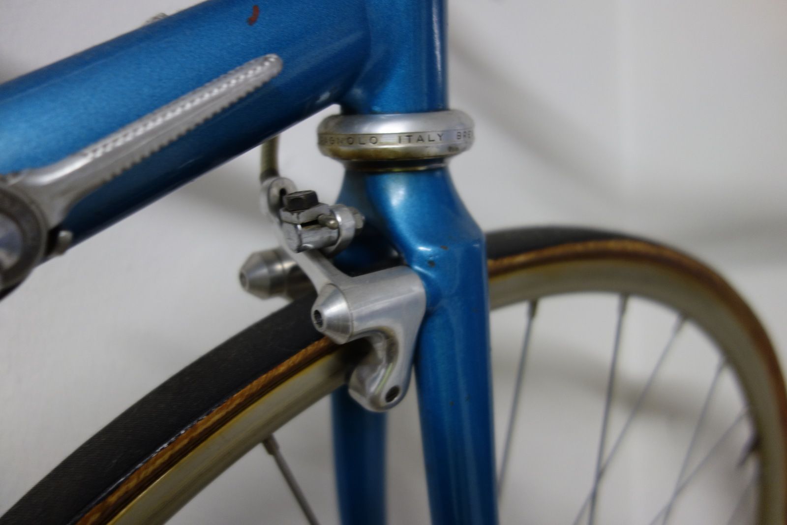

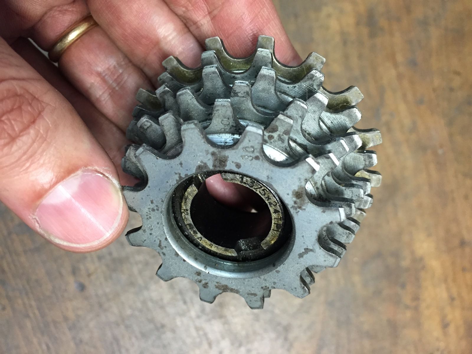

Nästa hoj är en tempohoj, i princip en blandning av de två tidigare. Fram- och bakhjul nu 27" båda två och därmed styrinfästning i gaffelkronan. Man ser inte riktigt hur stort droppet är pga perspektivet i bilden. Här har man börjat radialekra framhjulet, i övrigt samma elliptiska ekrar och magnesiumfälg. Snajdig dragning av växelvarjrarna inuti röret men tydligen ett helvete att byta då det inte fanns något innerrör för att spara vikt. Personligen tycker jag att utväxlingen är lite imponerande; klingor 55/53 och kassett 12-17. Då har man bestämt sig för hur man vill cykla. Snyggt med den flacka kassetten också.

Hur justerar man egentligen styrlagret på de cyklarna där styret sitter monterat i gaffelrörets underkant?
