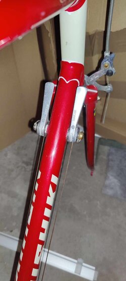

Hej!

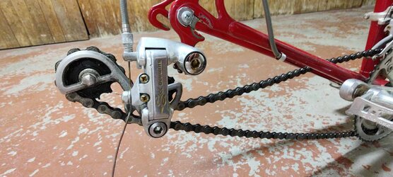

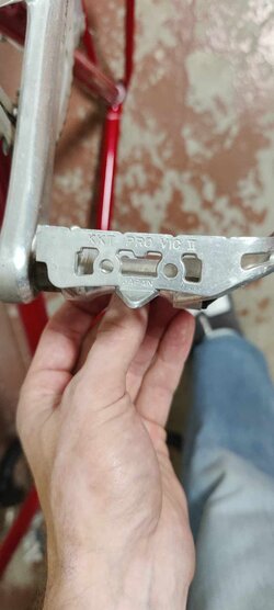

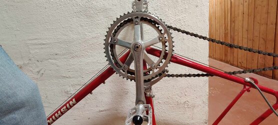

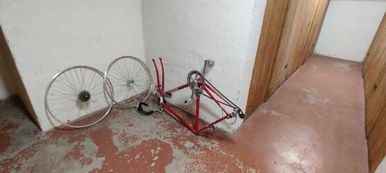

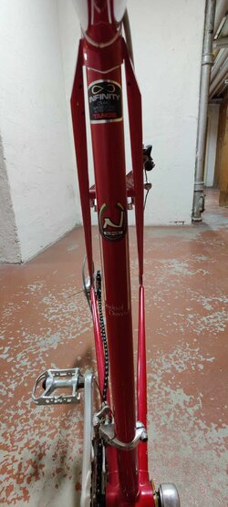

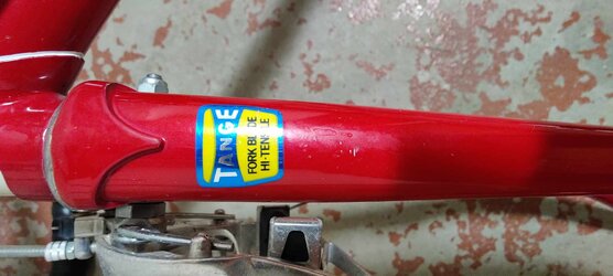

Första inlägget här :) Har tagit med en gammal Nishiki olympic (sakae custom road champion) hem och den kräver akut vård. Har ingen erfarenhet med egna cykelreparationer så kräver lite hjälp. Däcken som använts är 700x28c. Jag skulle vilja öka storleken på däck men är osäker om det kommer gå och hur mycket. Söker mest efter råd, tips och hur jag ska ta mig an reparationen. Den har suntour växlar, shimano bromsar.

Vad är det som behöver akut vård? Den ser ju ut att vara i ganska bra skick?
Ang. däck så är nog 28mm det bredaste man kan hoppas på. Men man får ju mäta givetvis.
Restoration av gammal Nishiki, behöver hjälp!
Ja, till det yttre fattas föga. Nä, 28 blir svårt; 24 mm blir det nog. Nya vajrar gör mycket för känslan. Omfetta lager om du kan det, även tramporna. Du kan vinna i både hastighet och uthållighet med t ex fotkorgar, och de är lätta att ta av om du otrivs eller är ovan. Trissorna verkar ha sett sina bästa dagar. Om du kan plocka av kassetten bak så är en rentorkning av frihjulsmekanismen en god sak.
