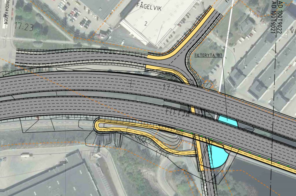

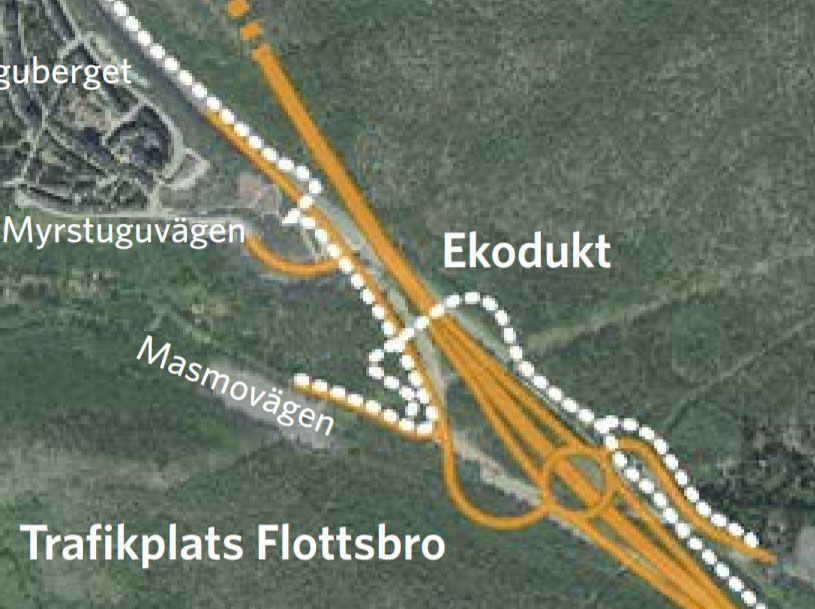

"Låt oss studera ett antal sträckor och platser mer i detalj så får vi se hur det är tänkt att bli."
Gult är gång- och cykelvägen. Först bro över vattnet och över vägen, sen serpentinsväng 180 grader tillbaka. 90 grader vänster två gånger, sen 90 grader höger över vägen sen 90 grader vänster eller höger.
Först 90 grader höger, sen in i tunneln och under vägen. Direkt efter tunneln 90 grader vänster. Sen bär det uppför och 180 grader i serpentinsväng som följs av en 90 graders högersväng ut över ekodukten – nu över samma väg som vi nyss cyklade under och sedan över Tvärförbindelsen för att avsluta med 90 grader höger och nerför.

Men Masmo, ja vad säger man. Glömsta-bilvägen är o-kul. Har inte åkt där så ofta men kan man inte bara dra en cykelmotorväg ;) upp förbi Masmo Gård? Så är det klappat och klart. Eller har jag missat nåt?
(Översta bilden verkar helknasig men jag vet ej var det är)

Den där svängfesten är inte det minsta festlig! Är snarare att betrakta som parodi på bra cykelinfrastruktur.
Inte för att jag tror det spelar någon roll, men jag slängde in ett svar på deras digitala enkät på https://www.trafikverket.se/nara-di...oten/samrad-13-november-till-6-december-2018/ där jag påpekade att planeringen är fantastiskt dålig vad gäller GC-banan och länkade till blogginlägget.

Undra vad de 73 svarande skrev för att det skulle bli så här?:
Det här blev ju värre än vad jag ens kunde gissa. Minns inte vad jag skrev men minns att jag iaf tänkte att bibehållen väg med breddad vägren nog skulle ha varit det optimala för cyklister. Antar att man får ta bilen till Fors golf eller nåt om man skall cykla söderöver i framtiden.

På första bilden ser det ut som att det är TIO filer på motorvägen?? Behövs det alltså en sån autostrada tvärs över Södertörn? OK att det kanske inte är tio filer hela vägen, men känns ändå lite overkill...
Resvaneundersökning Södertörn
DT sa:
Nämen du vet, vi ska ju avveckla biltrafiken, men då måste vi först öka till 12 filer, men det är bara tillfälligt./Linje 2
