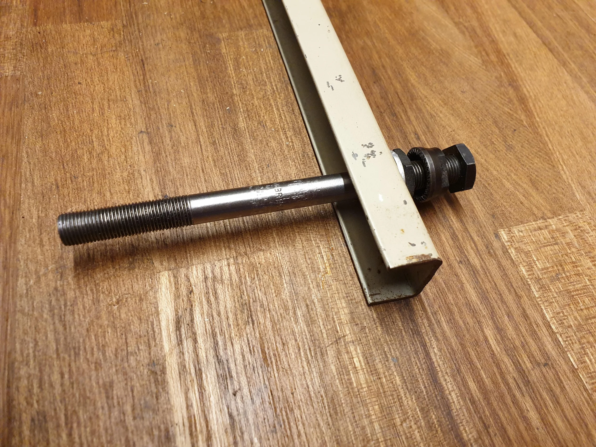

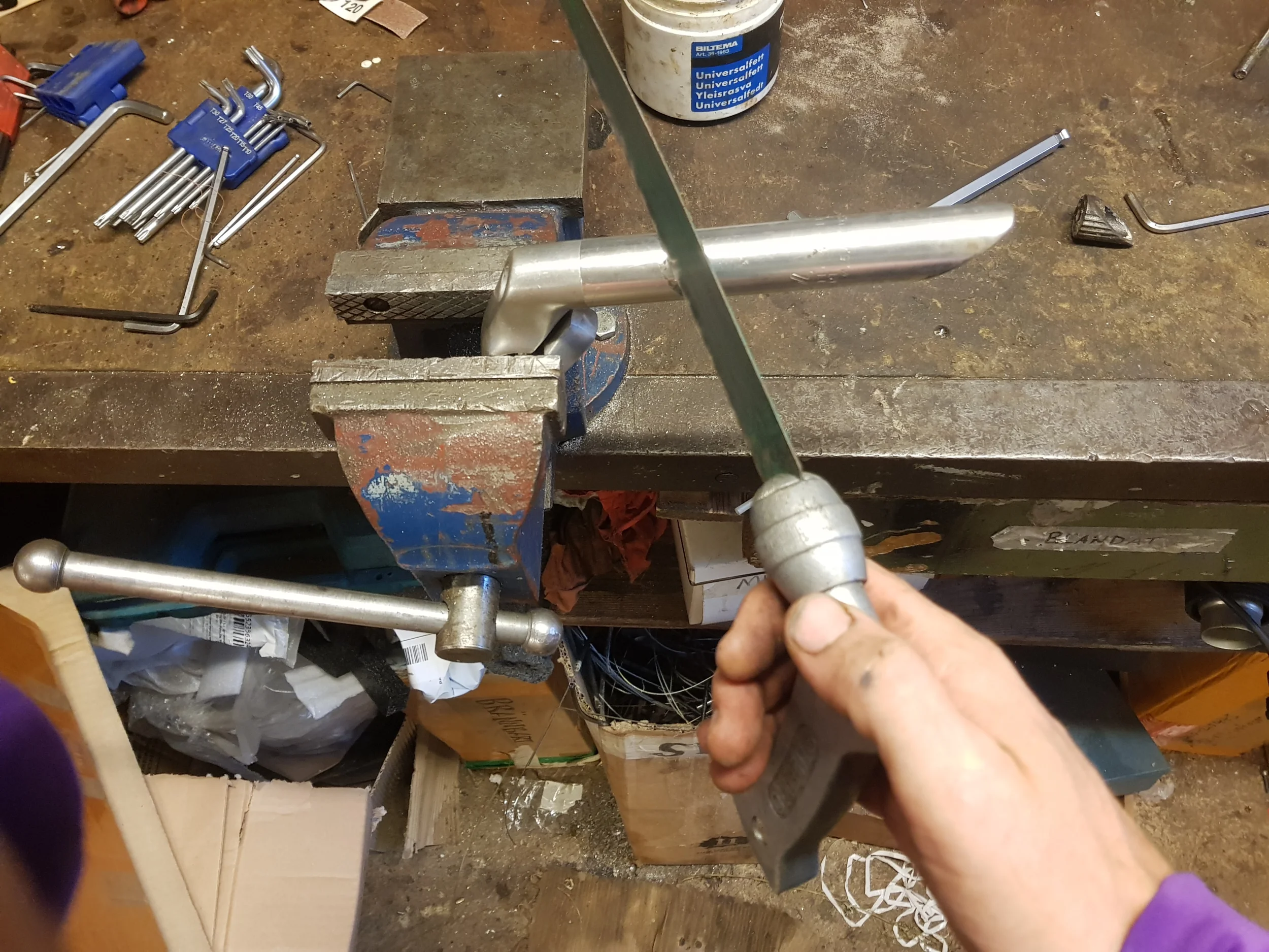

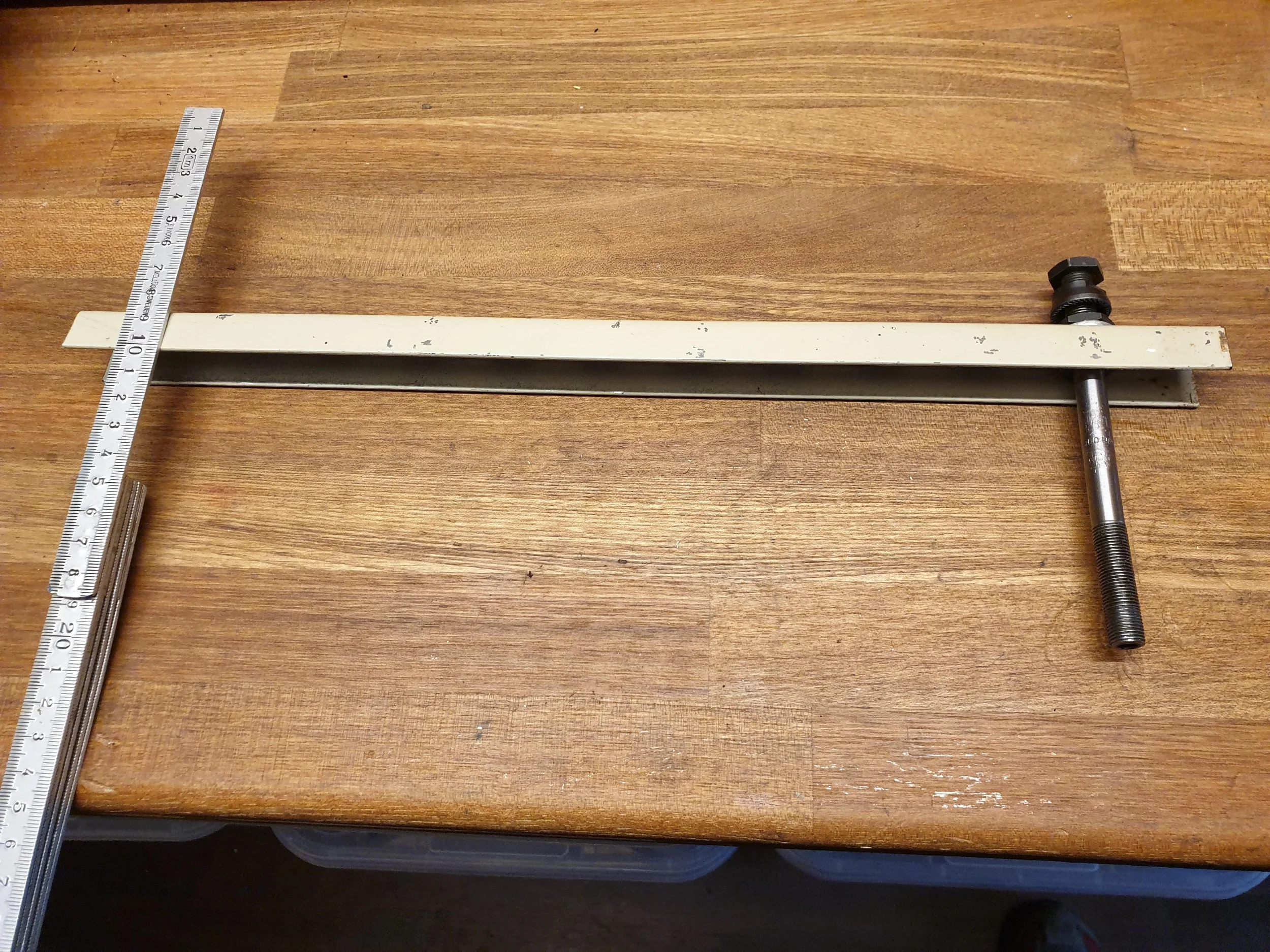

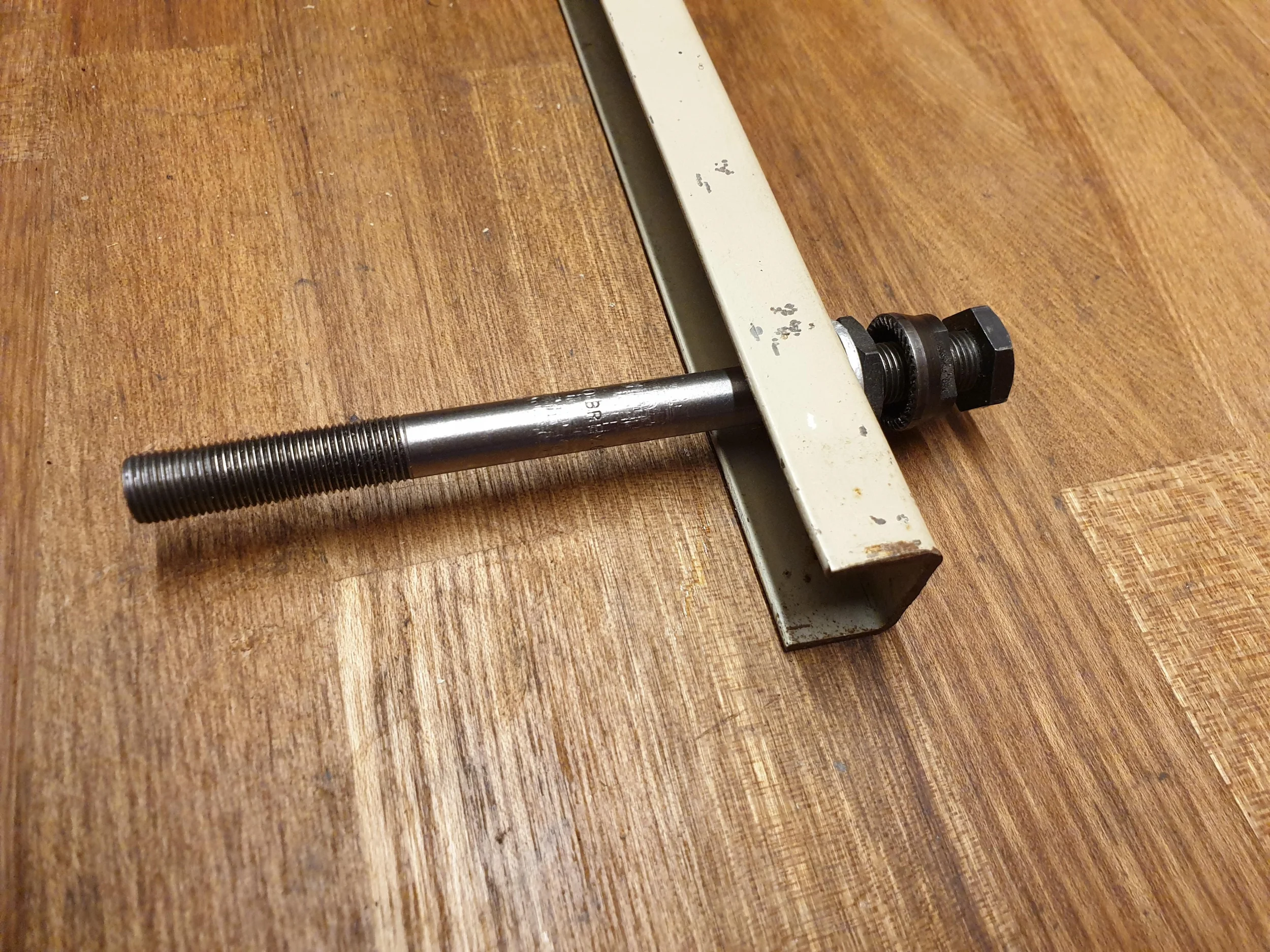

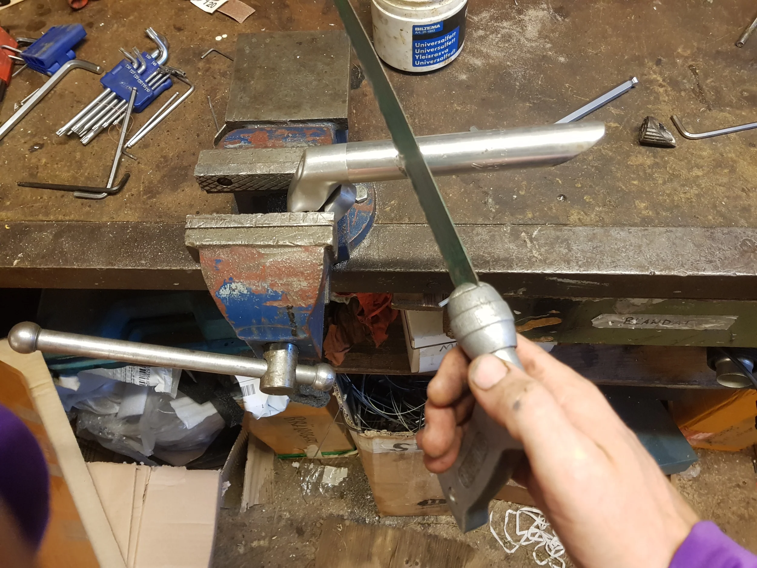

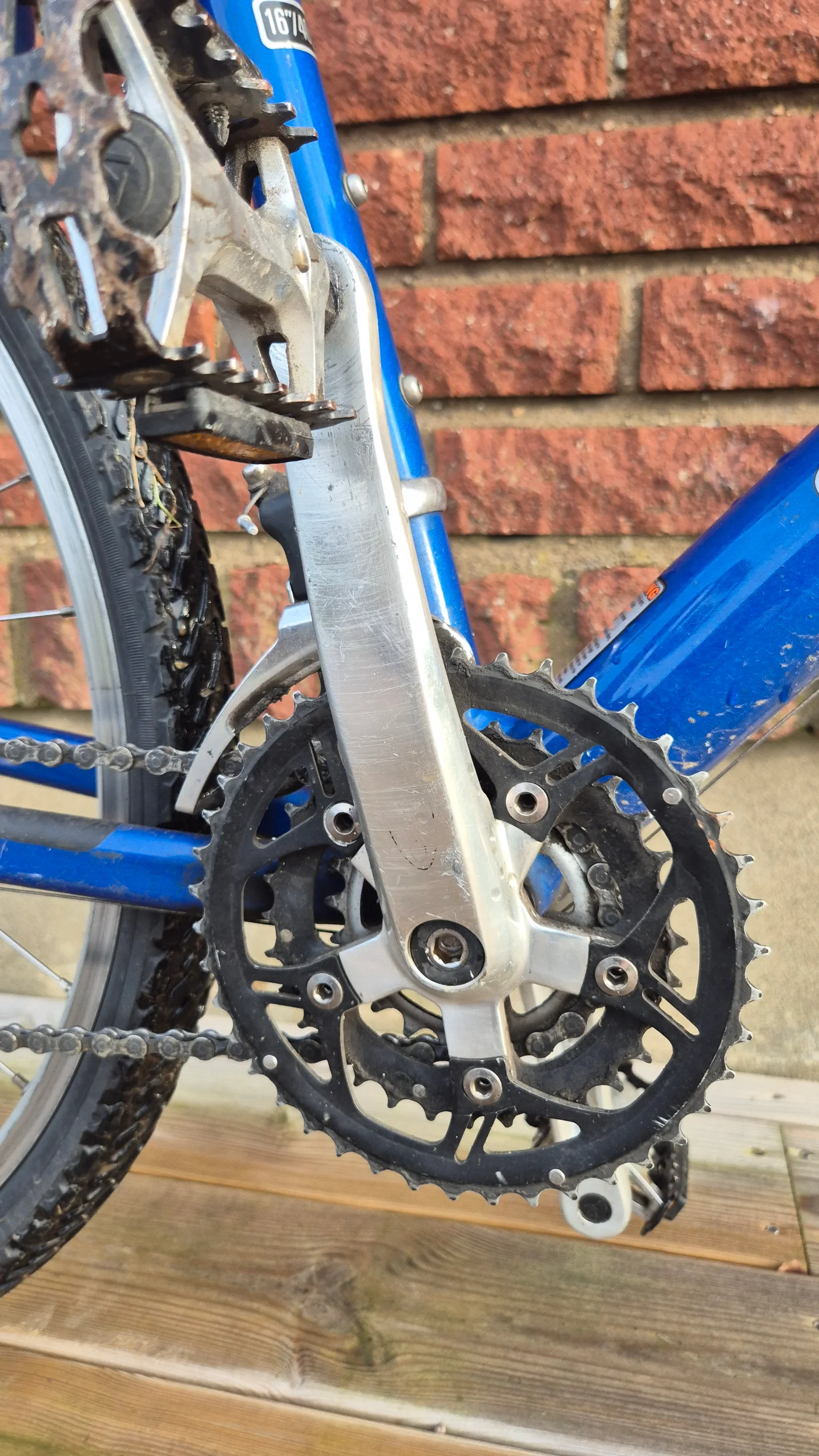

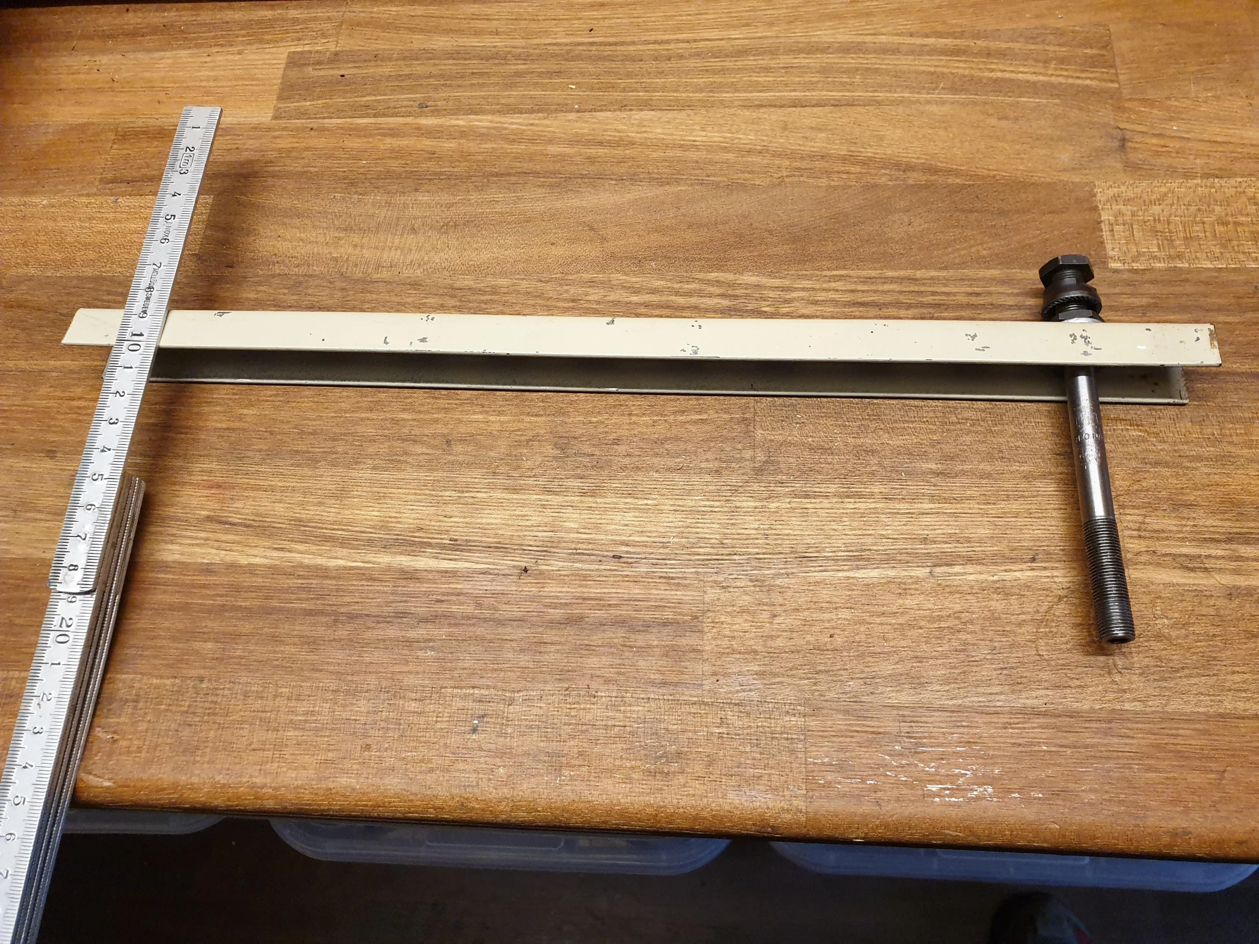

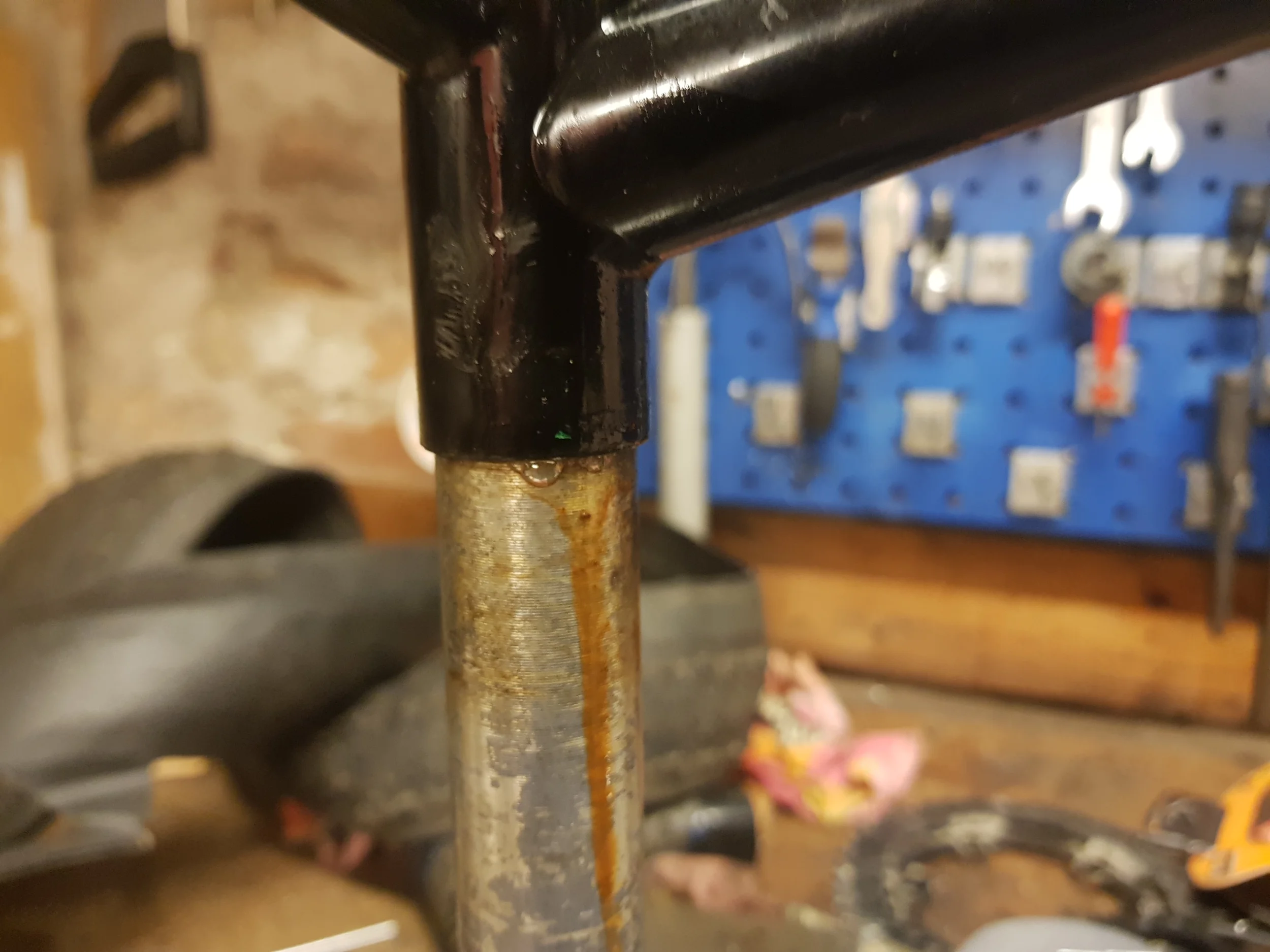

Är det stål - grovrikta med stor skiftnyckel/skruvstäd. Sedan (som någon var inne på) fin-riktning med en gammal utrangerad hjulaxel, en stadig stålprofil och en tumstock. Gänga i axeln så att du kan ha åtdragen mutter på båda sidorna. Mät mot hjulet korsvis och rikta örat tills att alla mått stämmer.
Själv kör jag givetvis Campagnolo
Retro mtb:s!!!
Visa bilaga 816635
Visa bilaga 816636
Snygg lösning!
Annars är Shimanos riktverktyg det bästa som någonsin tillverkats, vad jag vet.
Dyrt som fan om man inte har en LBS som lägger ned och lyckas köpa det i en låda med en massa annat krafs (komplett uppsättning med ParkTools konnycklar bland annat) för 500 spänn. 👌🏻

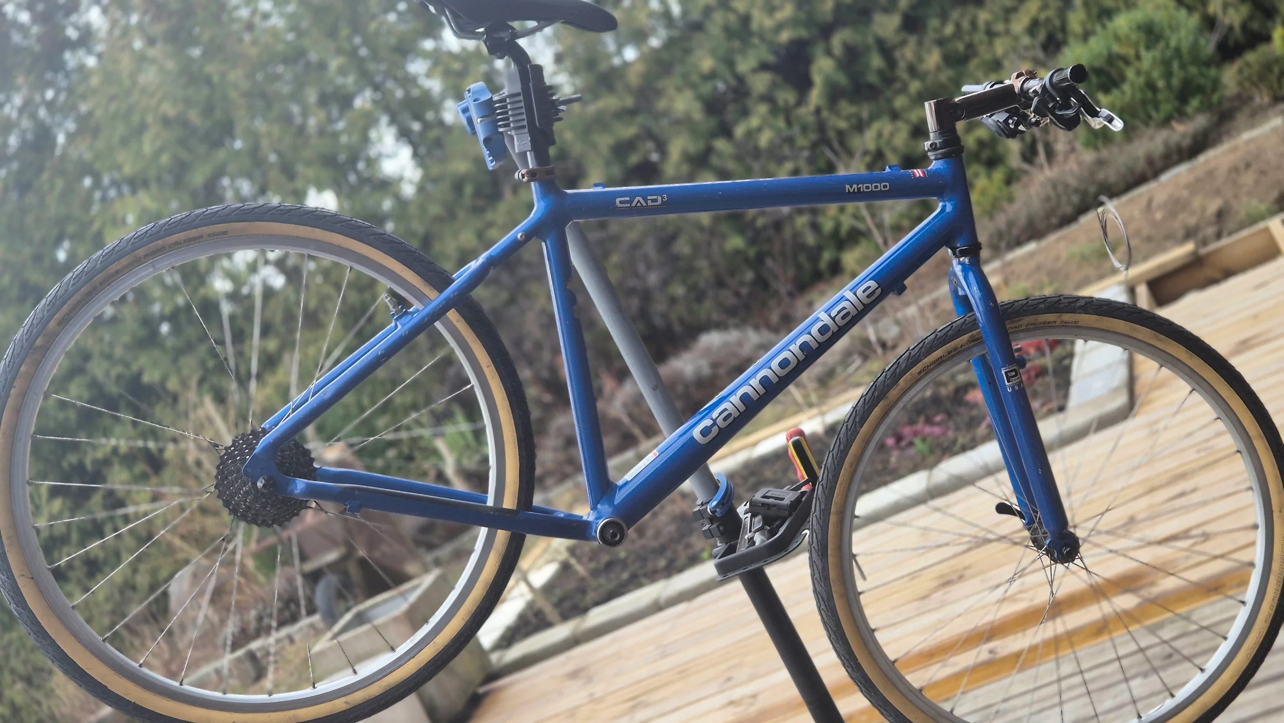

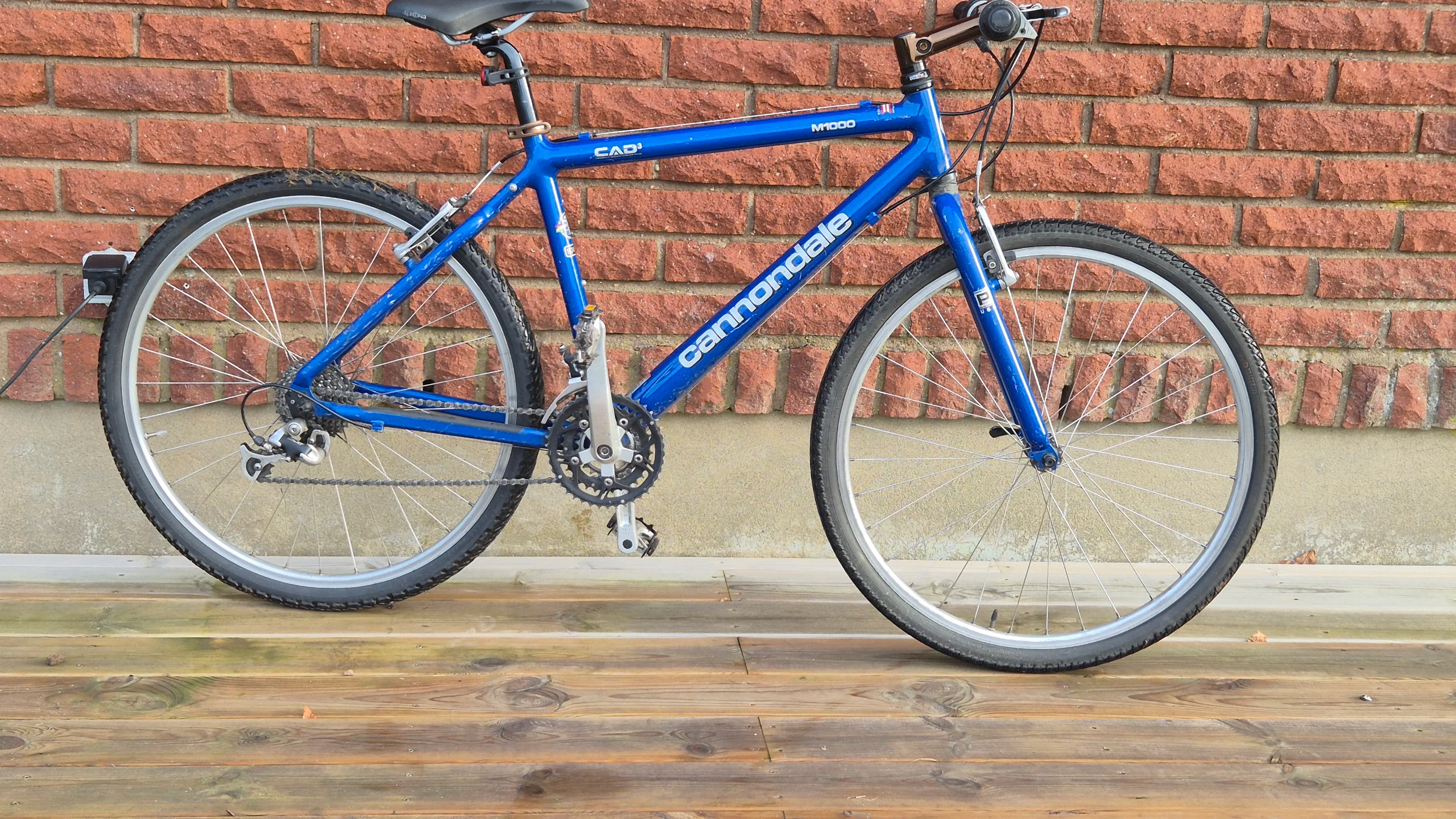

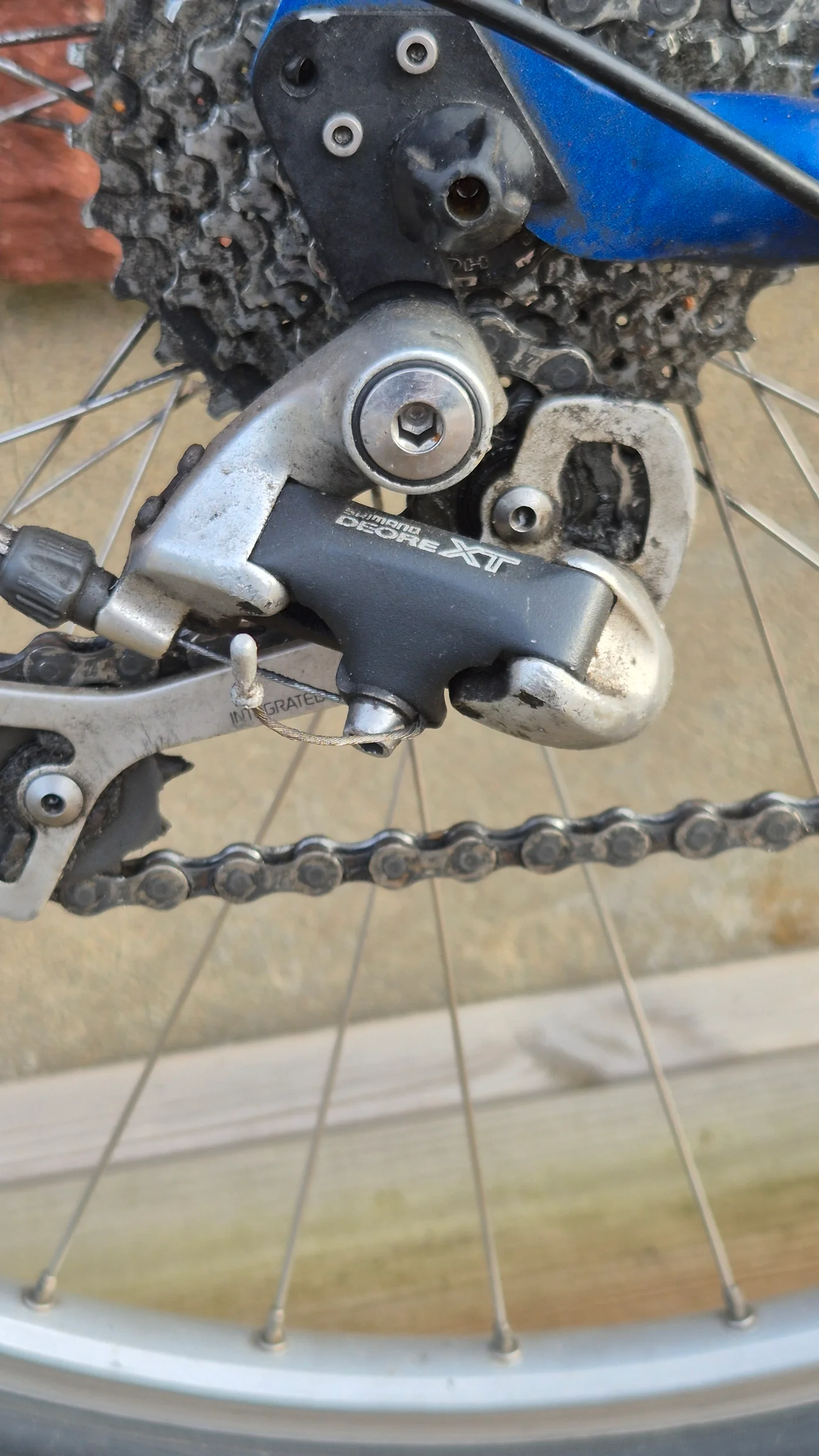

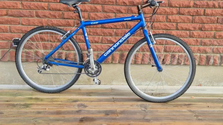

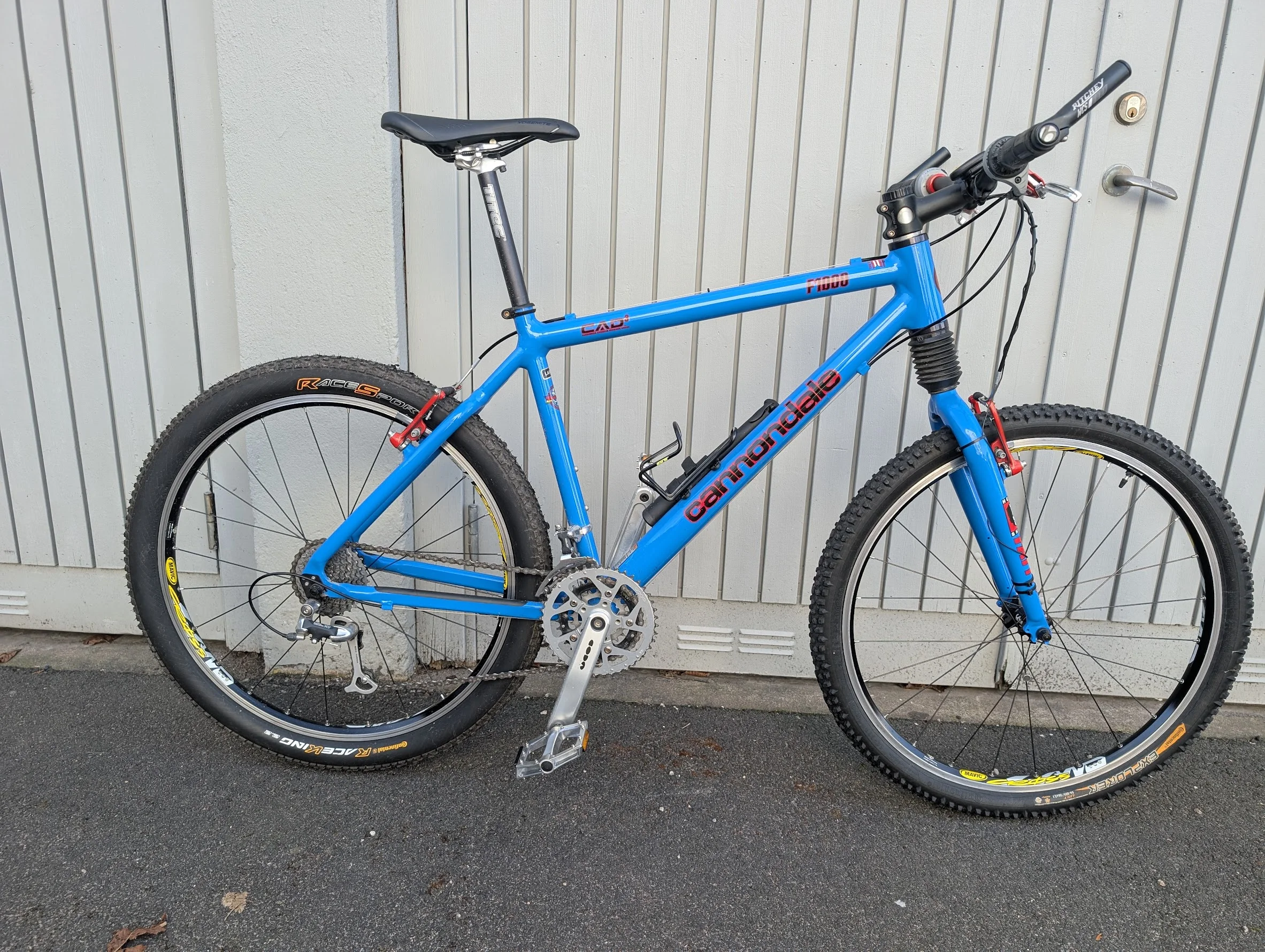

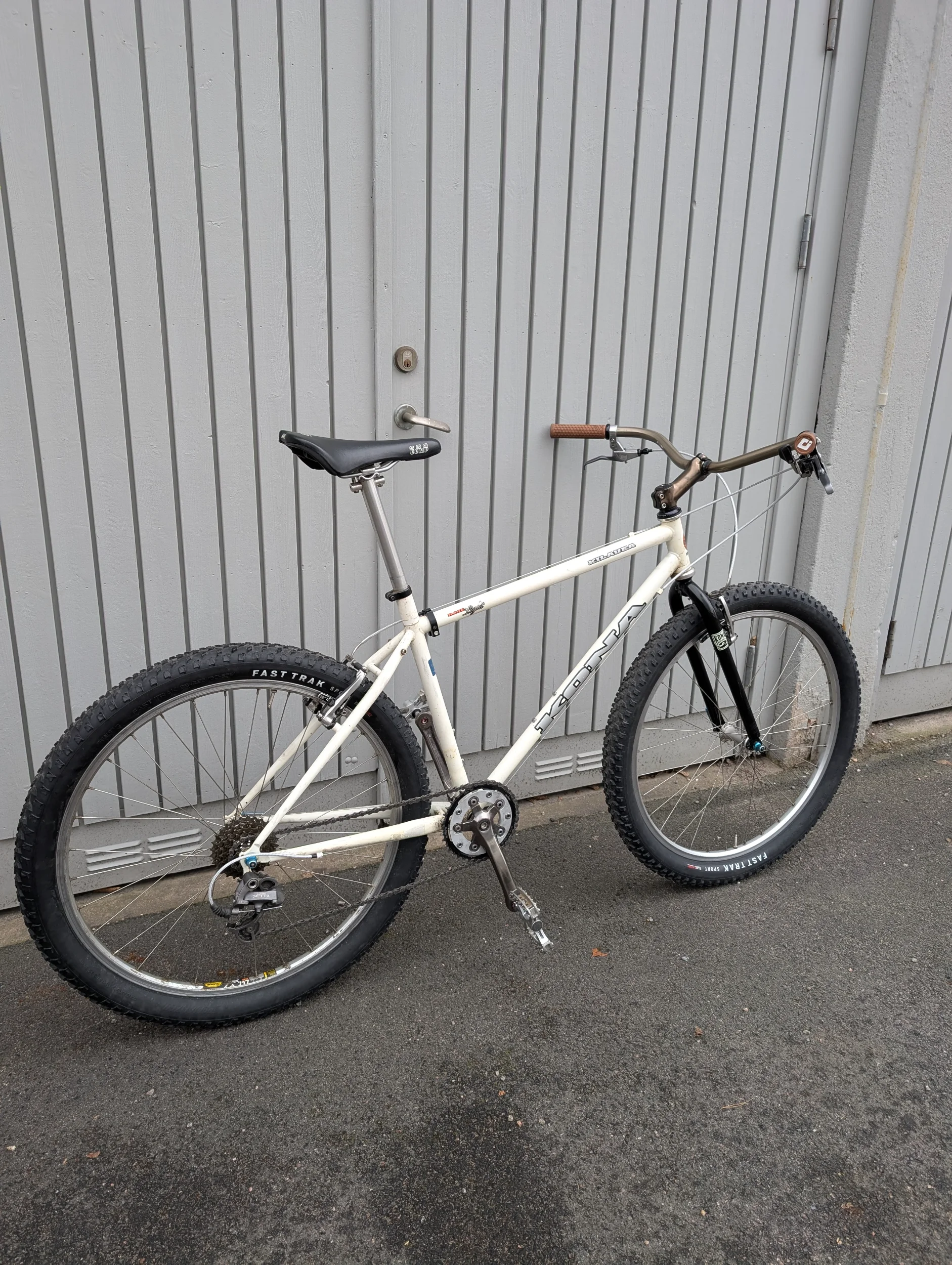

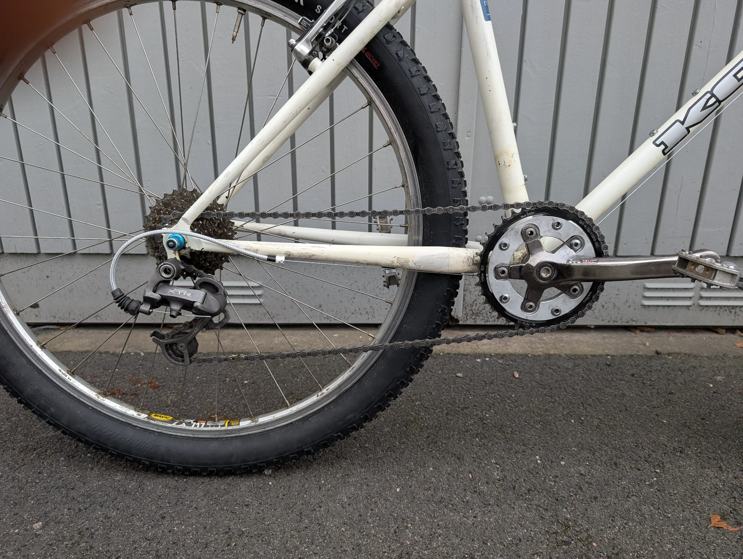

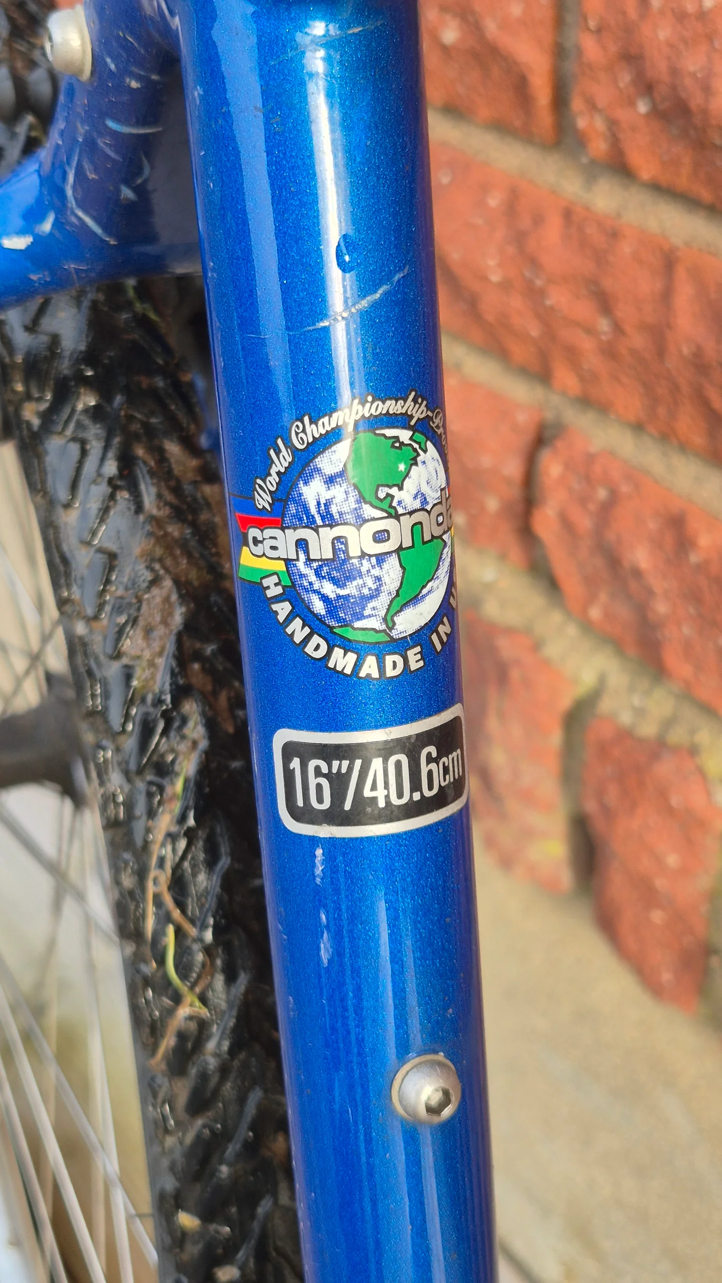

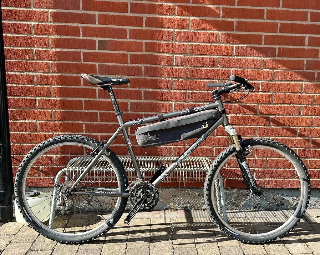

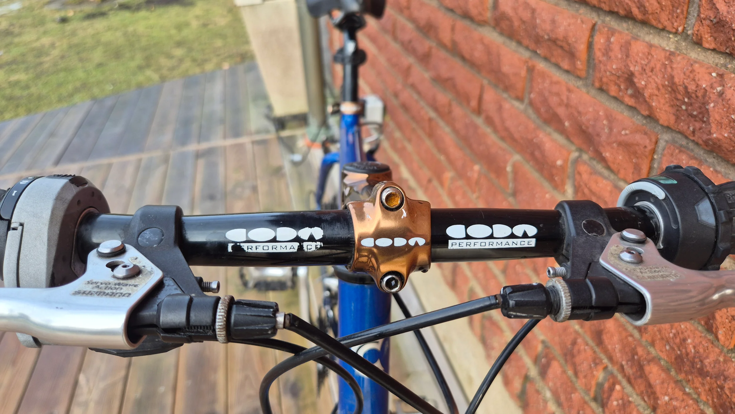

Fick syn på en dåligt skriven annons på marketplace om en MTB. Tittade lite närmare och insåg att den var rätt cool, i hyfsat skick och inte så långt hemifrån. Sagt och gjort, en Cannondale M1000 är nu bärgad. Sen har jag inte hunnit så mycket mer än att tigga däck från @Tob men jag tänker allmän uppfräschning, 1x fram och troligen byte från gripshift till tumreglage.
Kul, vilket bra fynd! Rätt fina komponenter på den också :)

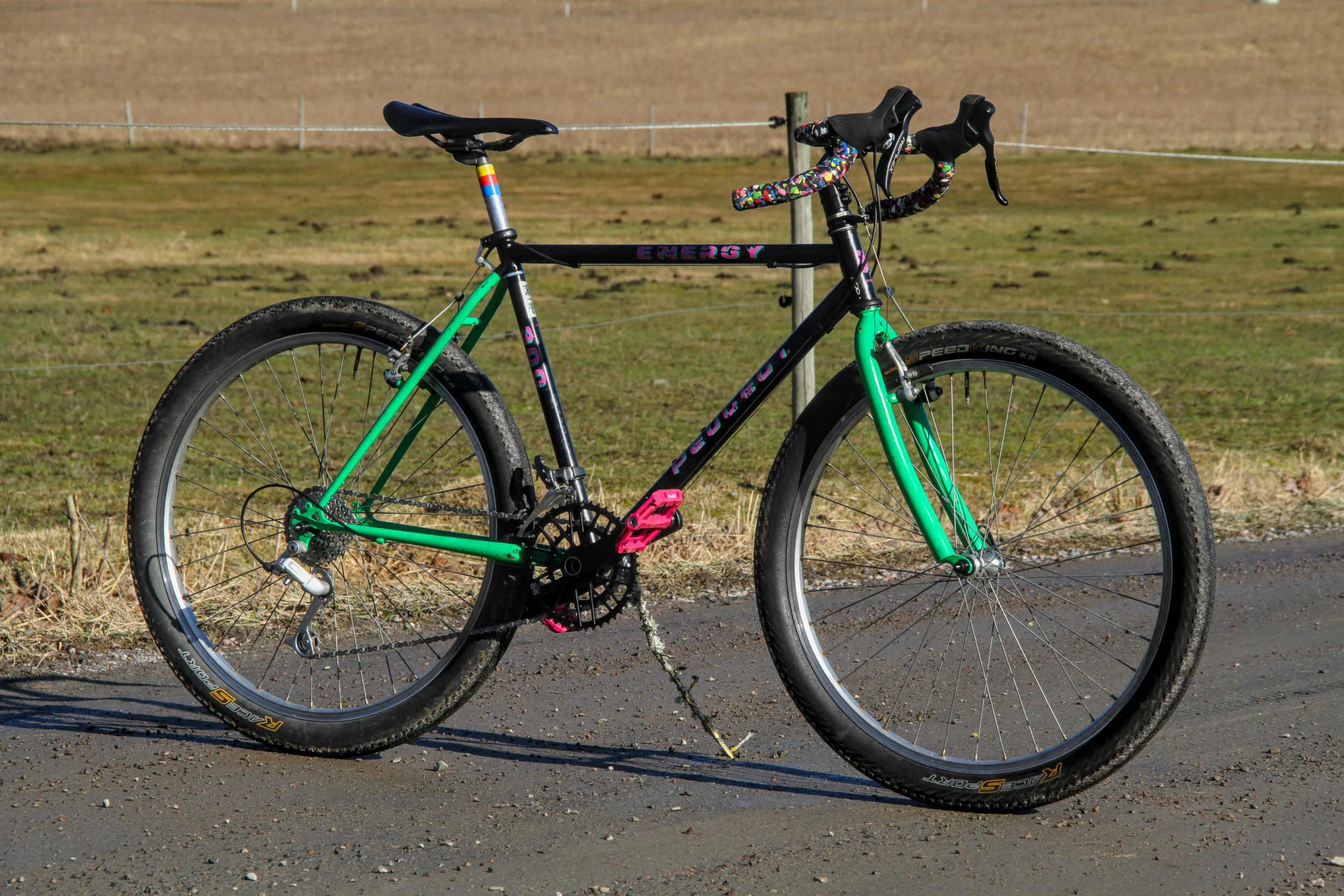

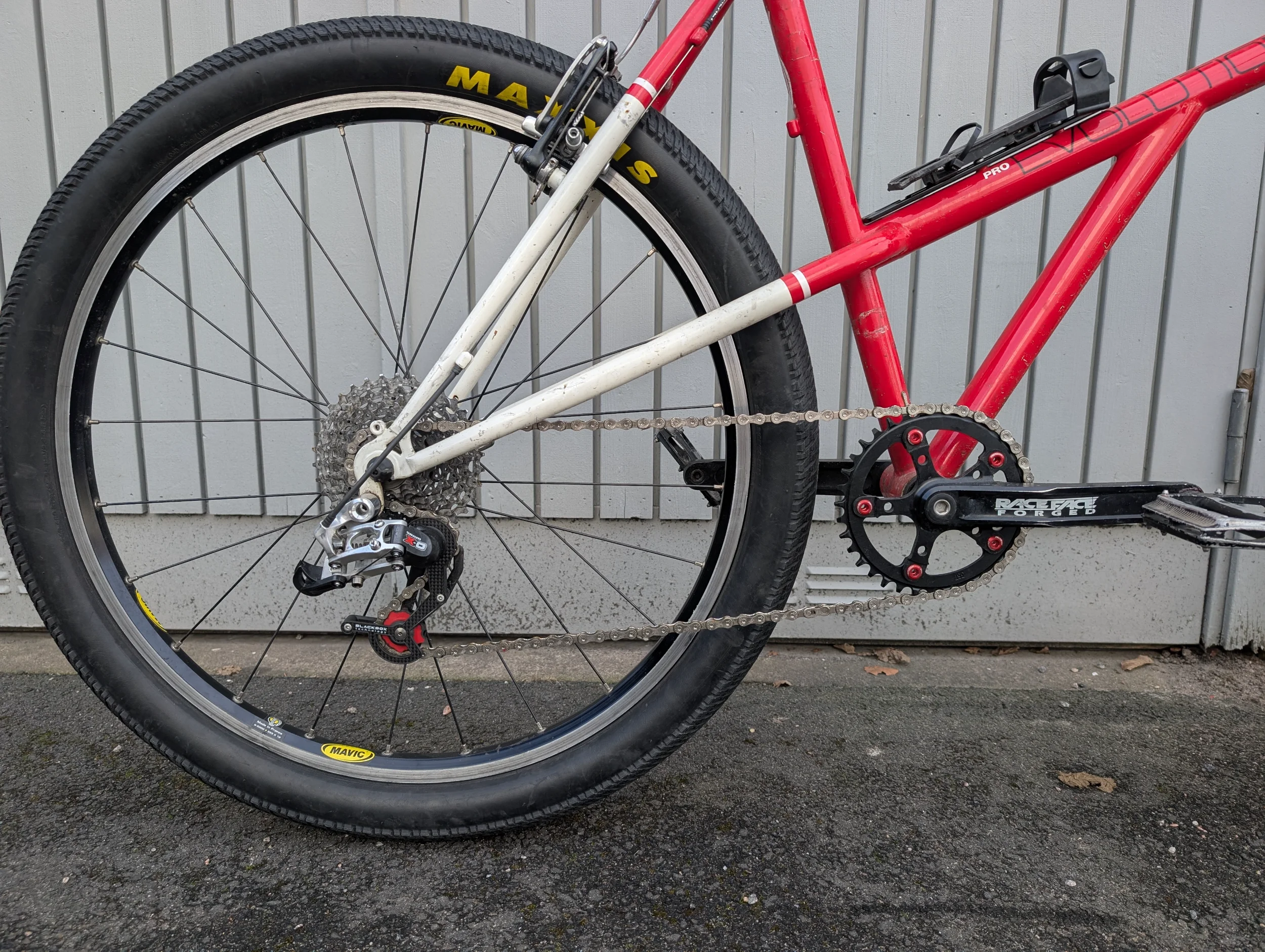

byggtrådinlägg!

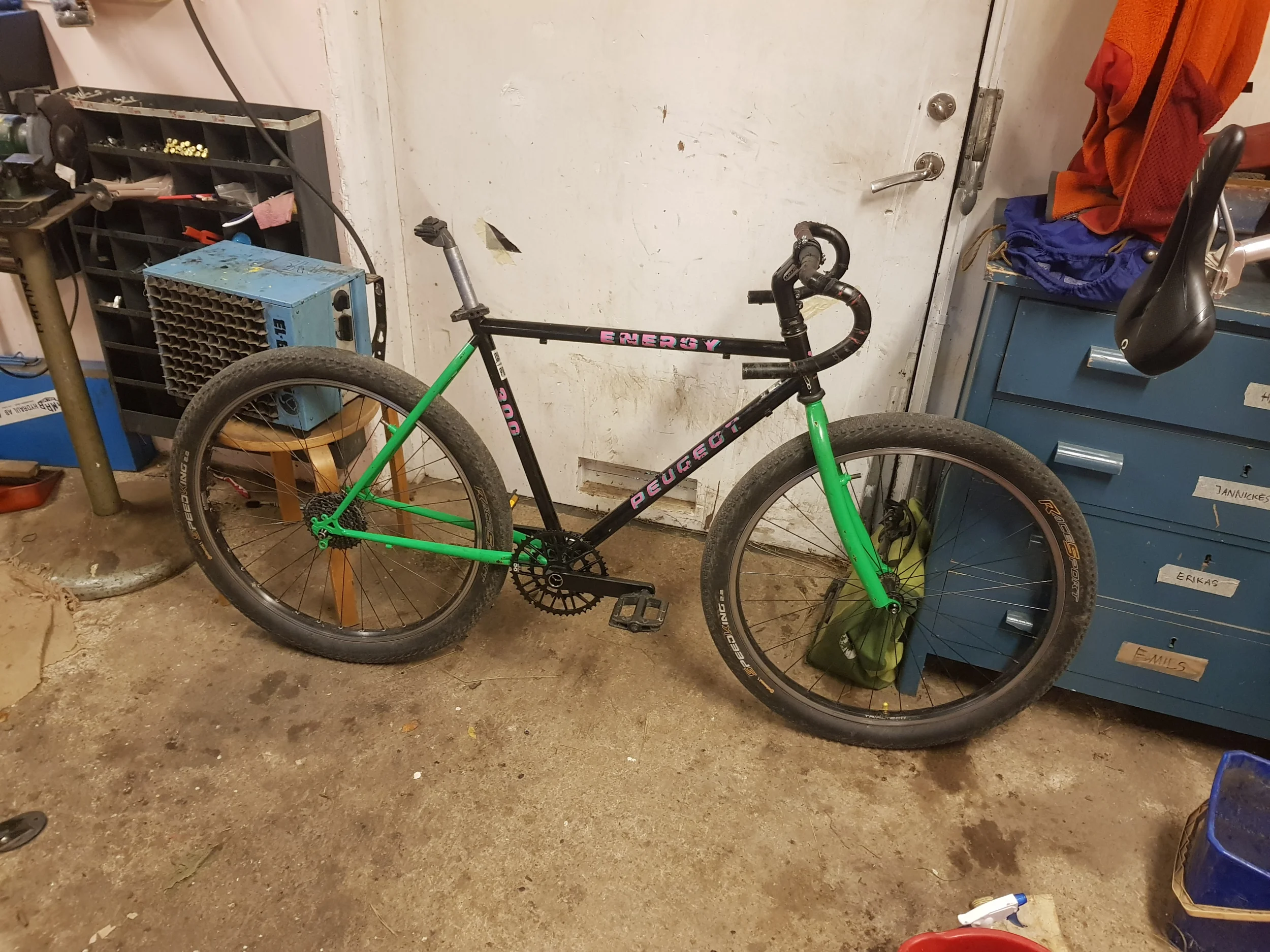

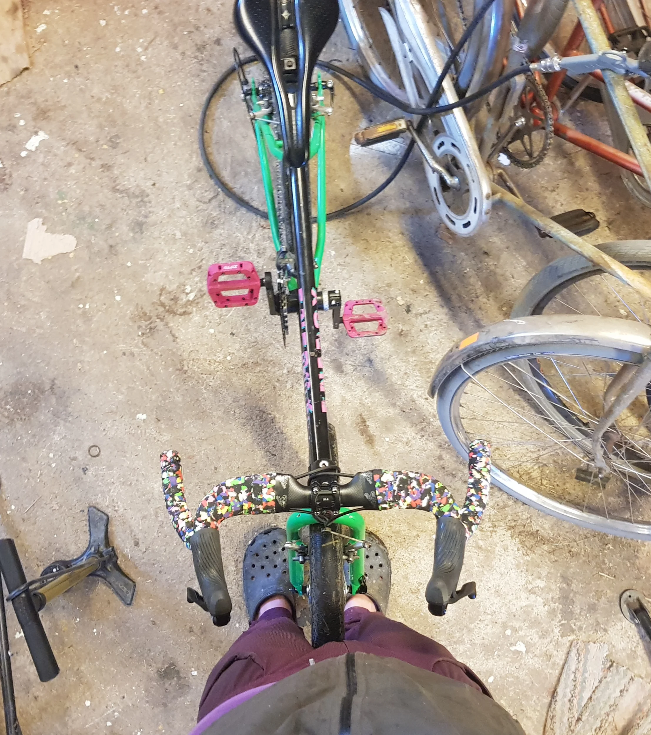

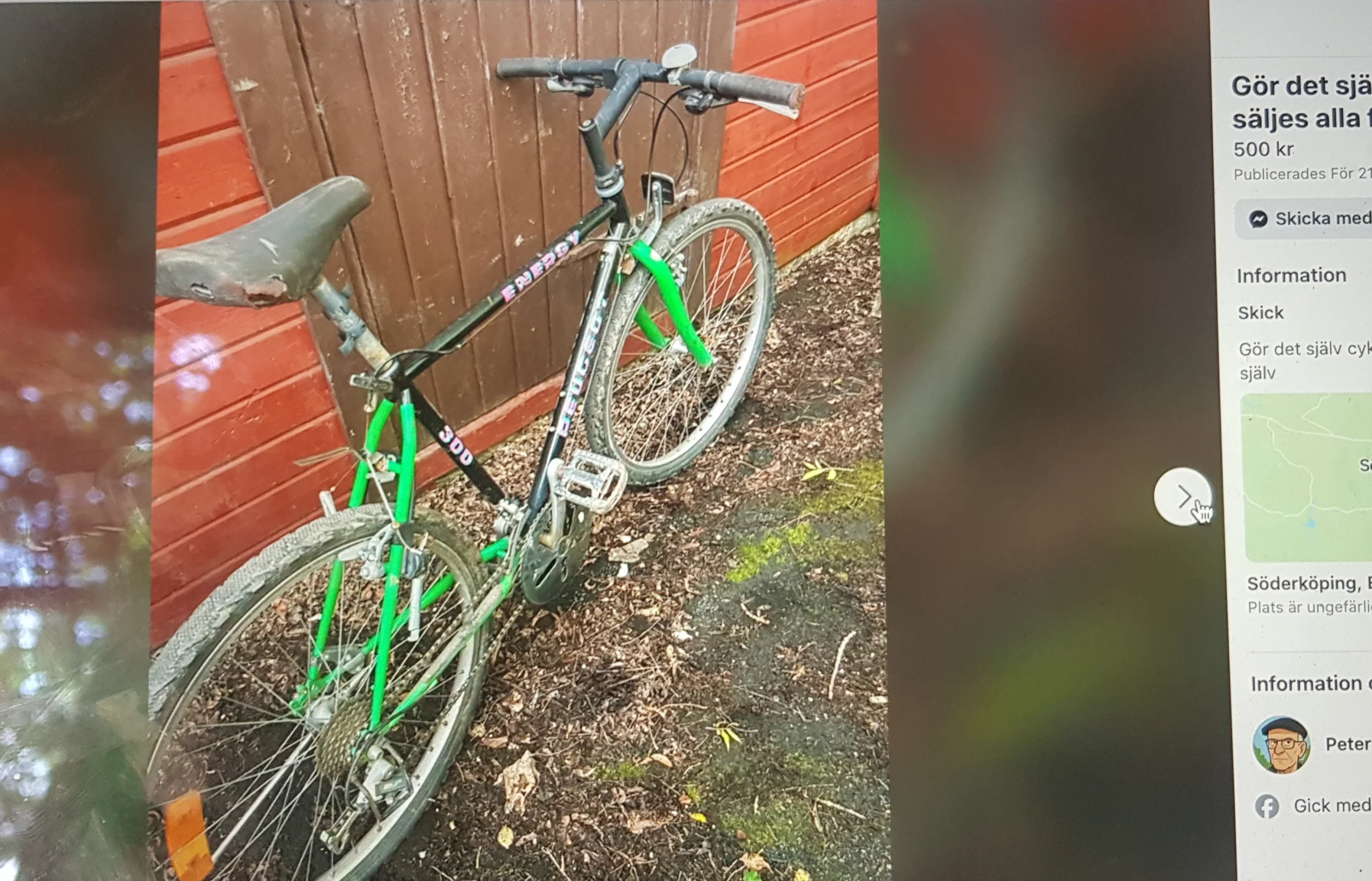

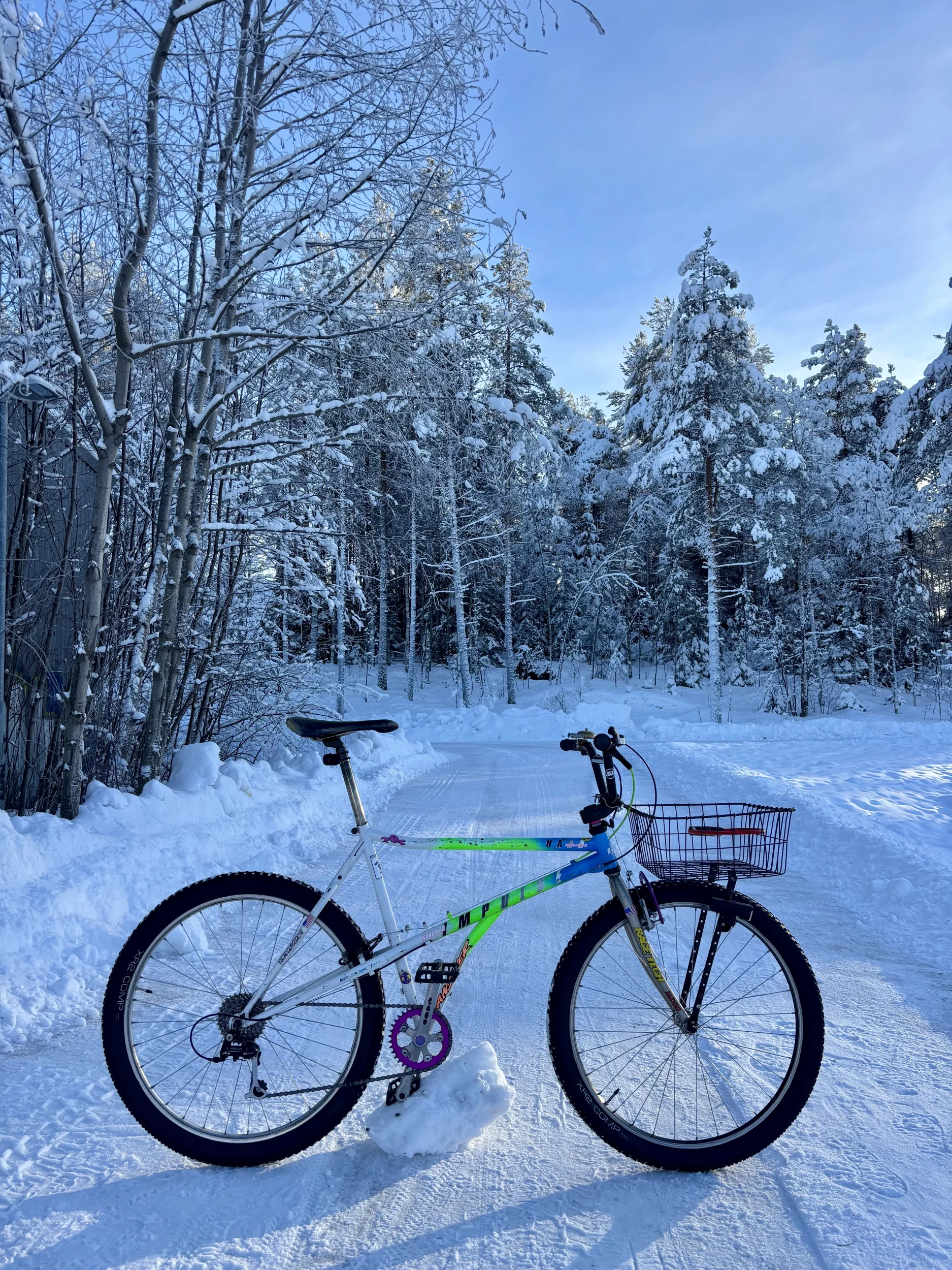

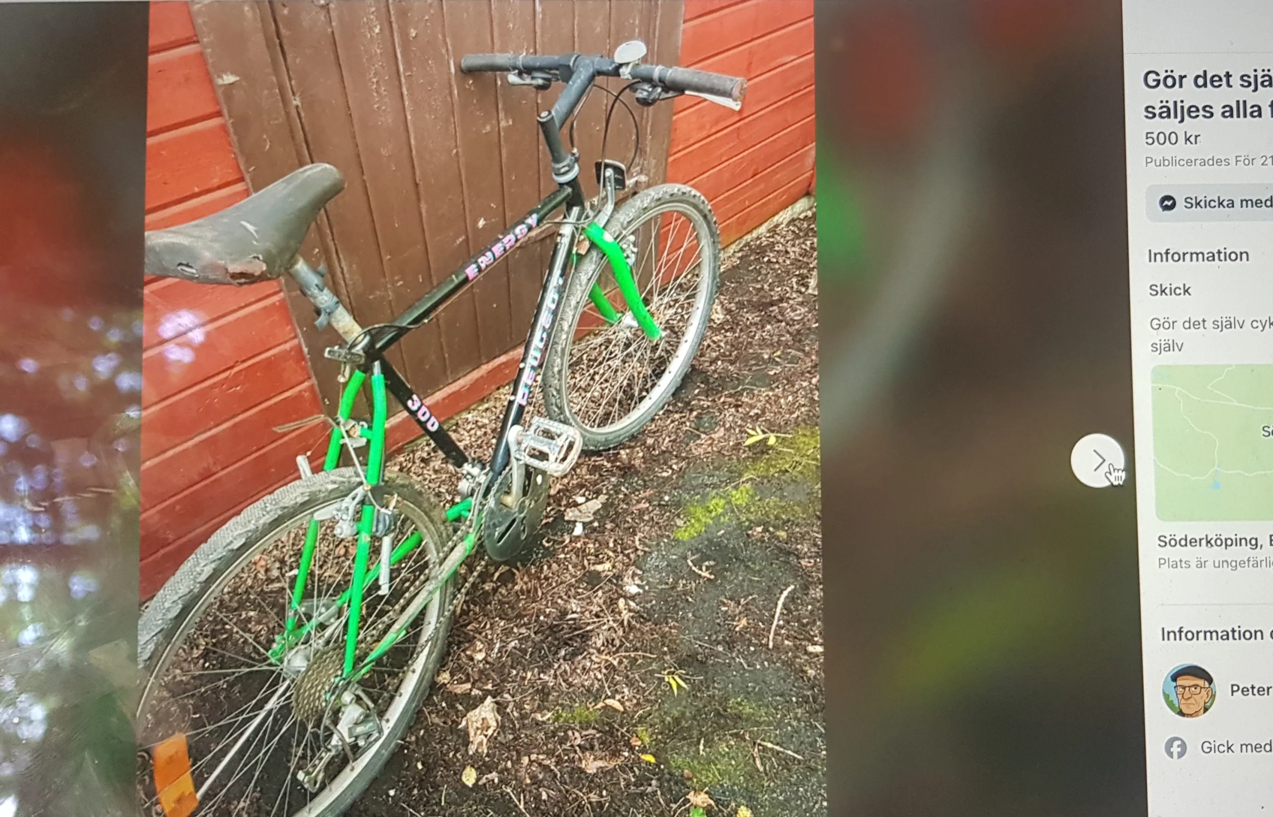

köpte sju cyklar för 500 kr.
en var en lite rolig peugeot energy 300.
lite av ett vrak, men glad överraskning att vevlagret var bsa och sadelstolpen kom loss med något dygn uppochned med wd40.
byggde en ahead-adapter av en quill-stam
såg ut att kunna bli nåt
goldix-vevpartiet med 46/30 gick preciiis fritt mot kedjestagen. gott om plats för dreven och någon millimeter till armspetsarna. en gammal dx-bakväxel, claris-framväxel, sensah reflex-reglage.
lite kul styre som är 34 cm vid reglagen och rätt så mycket bredare nere i bocken.
nu tillfälligt rullandes på orginalhjulen med body för 7-delat med 7 av dreven från en 8-delad kassett, så 12-28. den ska tillbaka sitt 11-kugg när den får andra hjul med body för 8-delat. det verkar som att det behövs en längre styrstam för att passa brukaren, så om någon har en 90-100 mm med minst 35 graders vinkel är jag intresserad.
Retro mtb:s!!!
byggtrådinlägg!

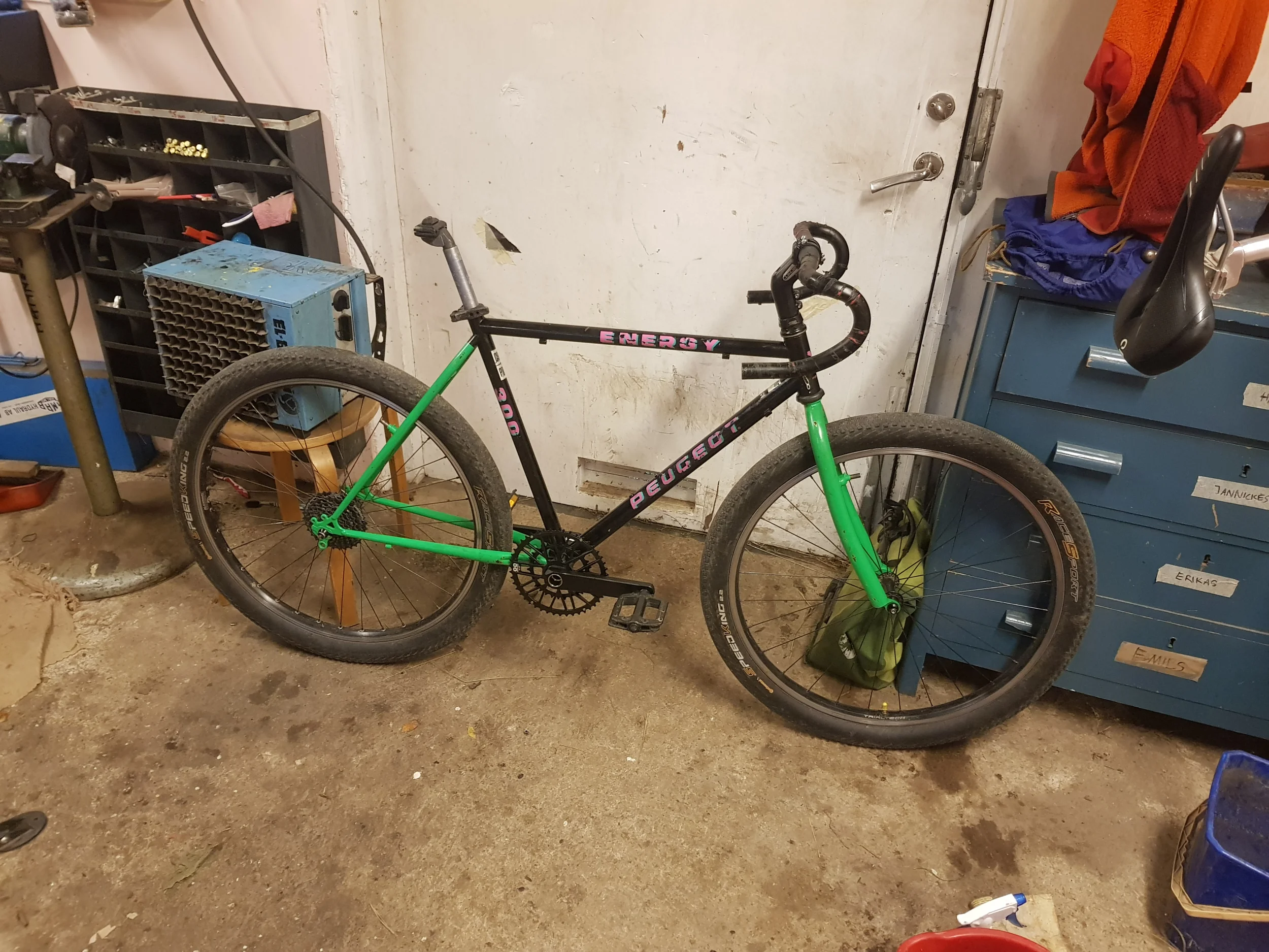

Visa bilaga 818578
en var en lite rolig peugeot energy 300. Visa bilaga 818583
Visa bilaga 818584

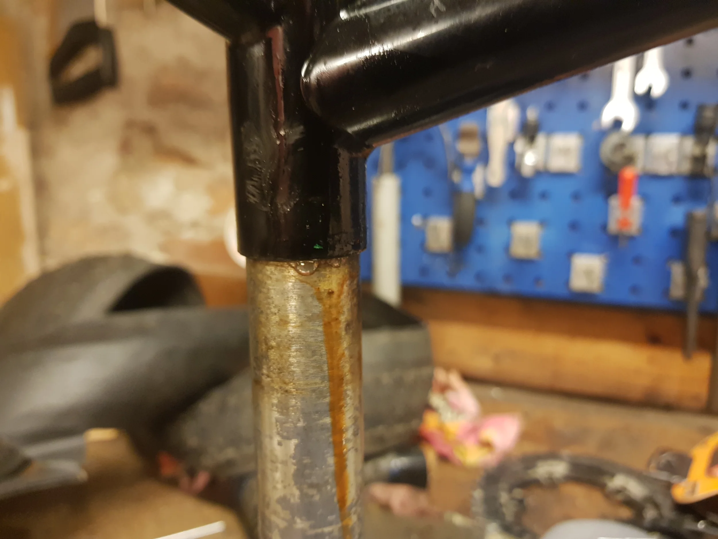

Visa bilaga 818586
Visa bilaga 818587

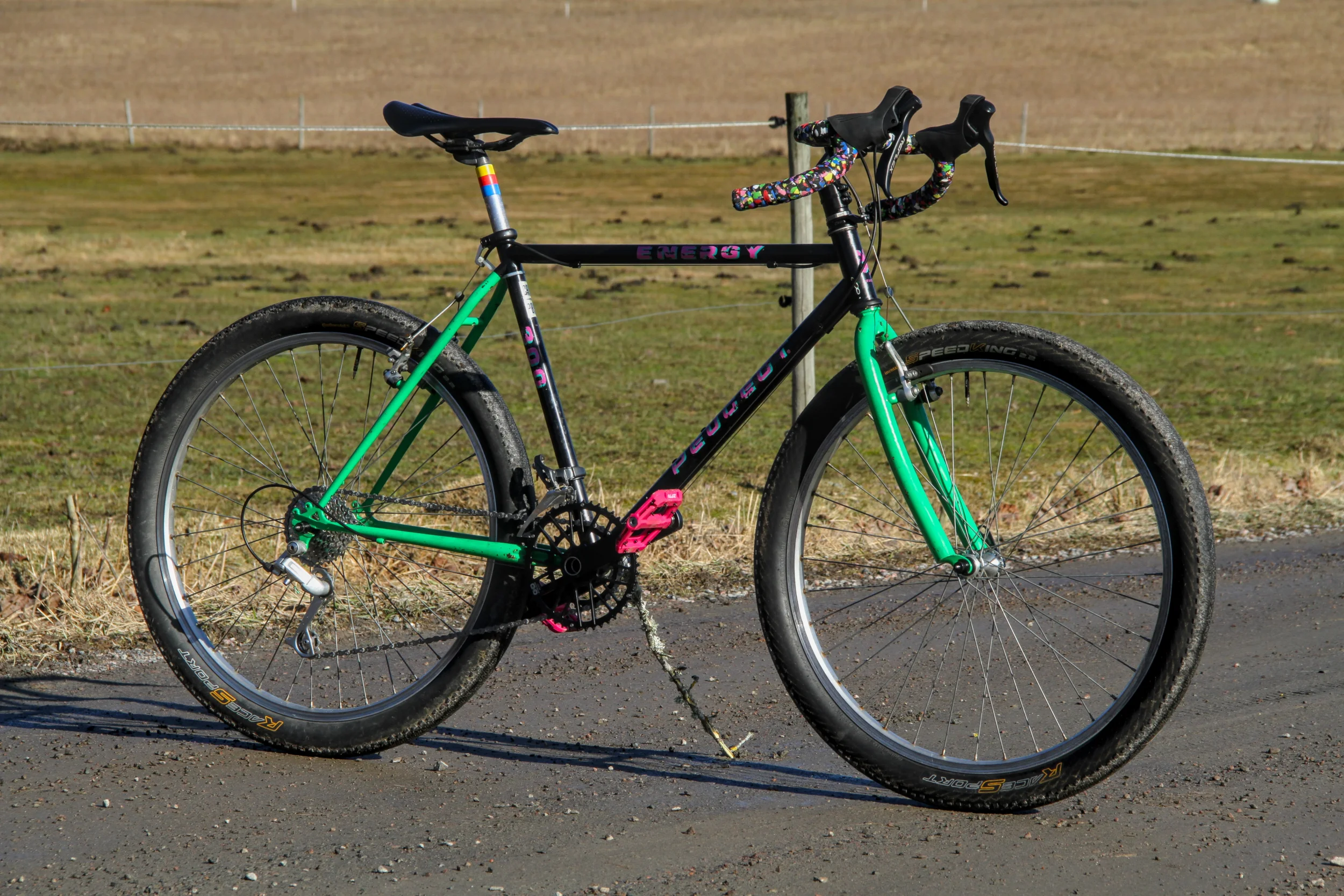

Visa bilaga 818591
Visa bilaga 818588
Tack för att du delar med dig! Vilket pangresultat det blev av den , riktigt fint bygge 😎☀️

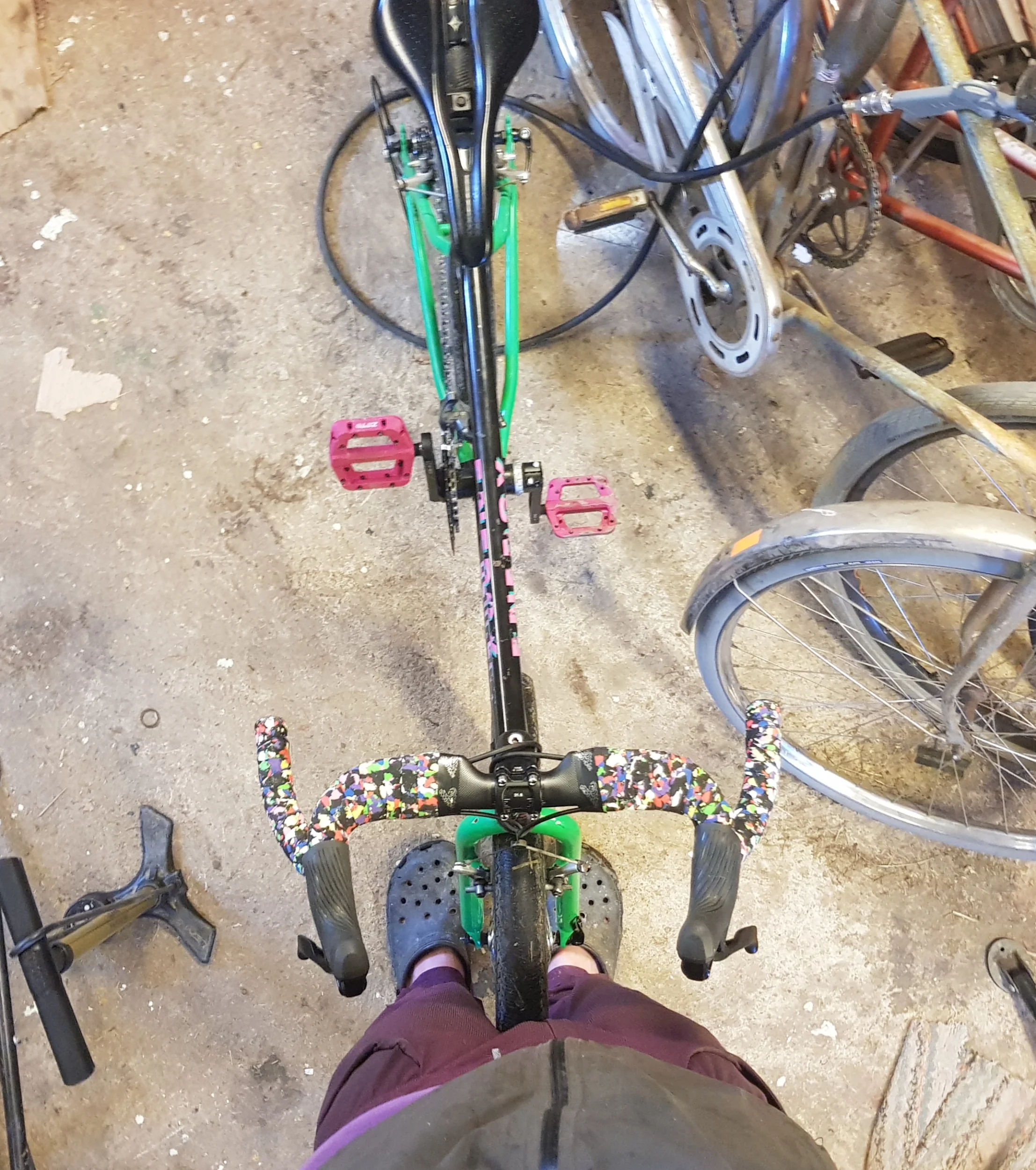

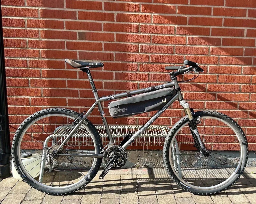

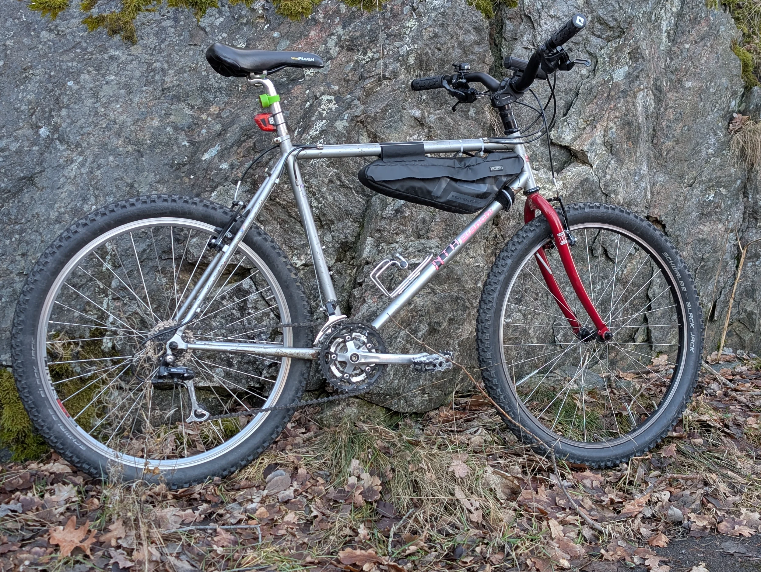

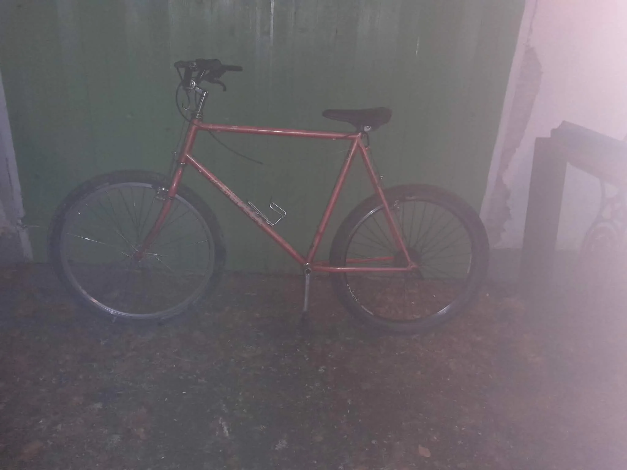

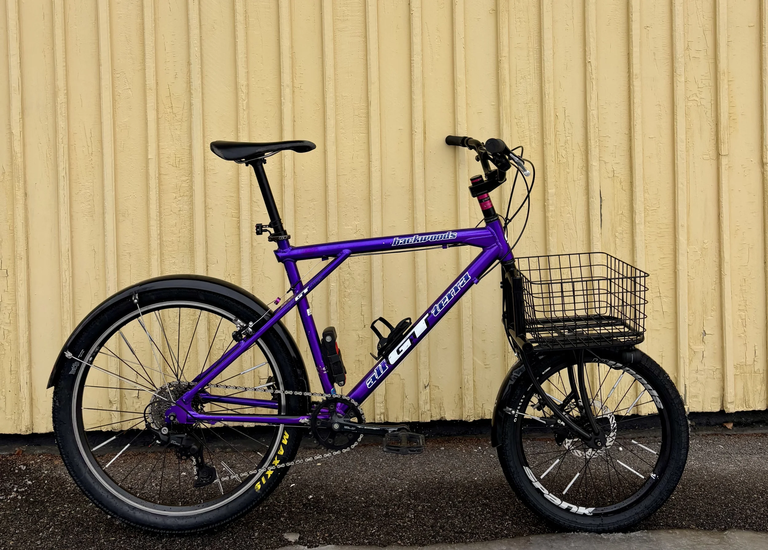

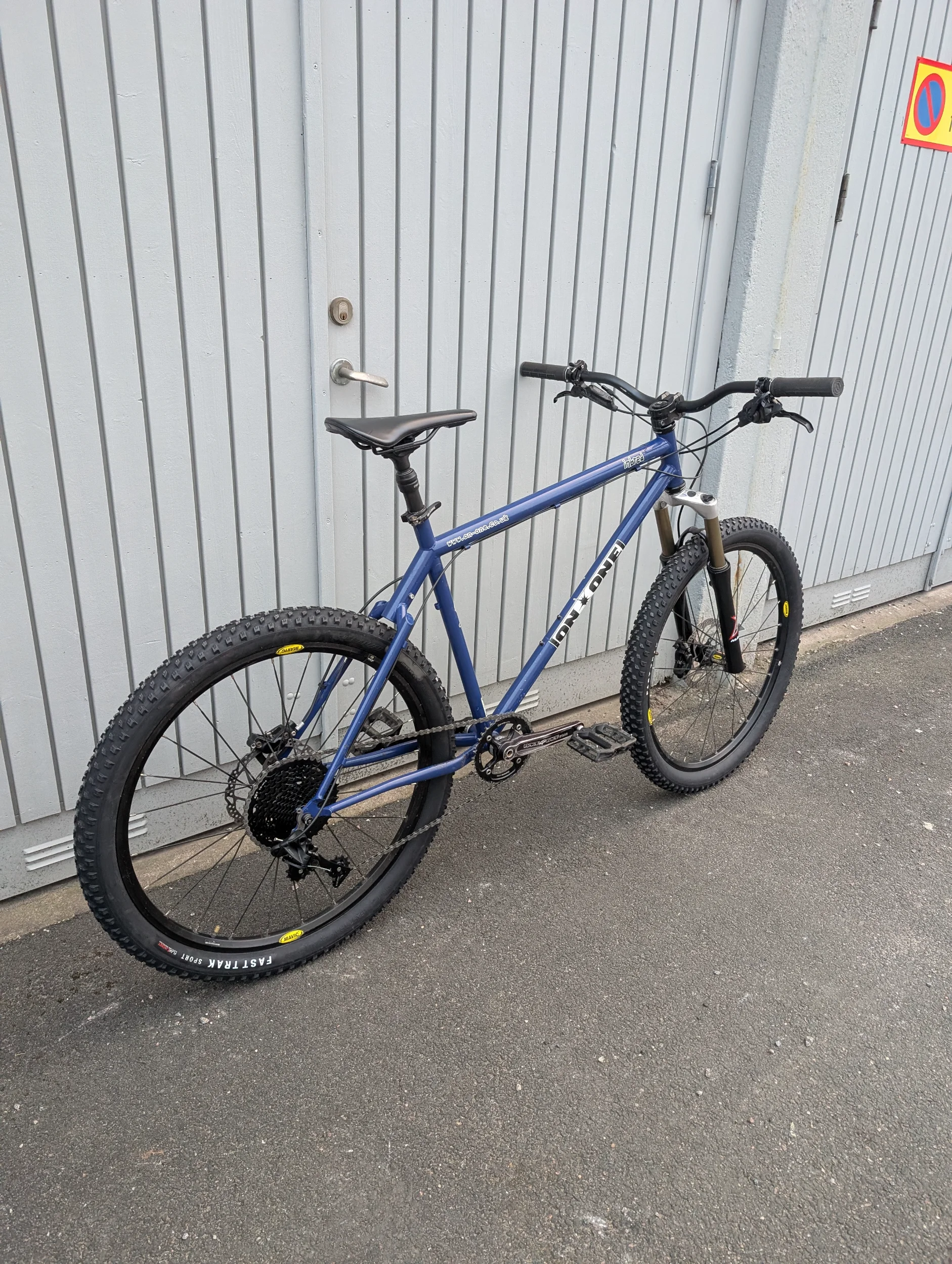

Vintern försvann från Borås och blev direkt sugen på bygga igen! Här är mina senaste
    1,016.8 KB · Besök: 99
    824.6 KB · Besök: 127
    1.2 MB · Besök: 115
    1,000.9 KB · Besök: 123
    1.1 MB · Besök: 107
    710.6 KB · Besök: 123

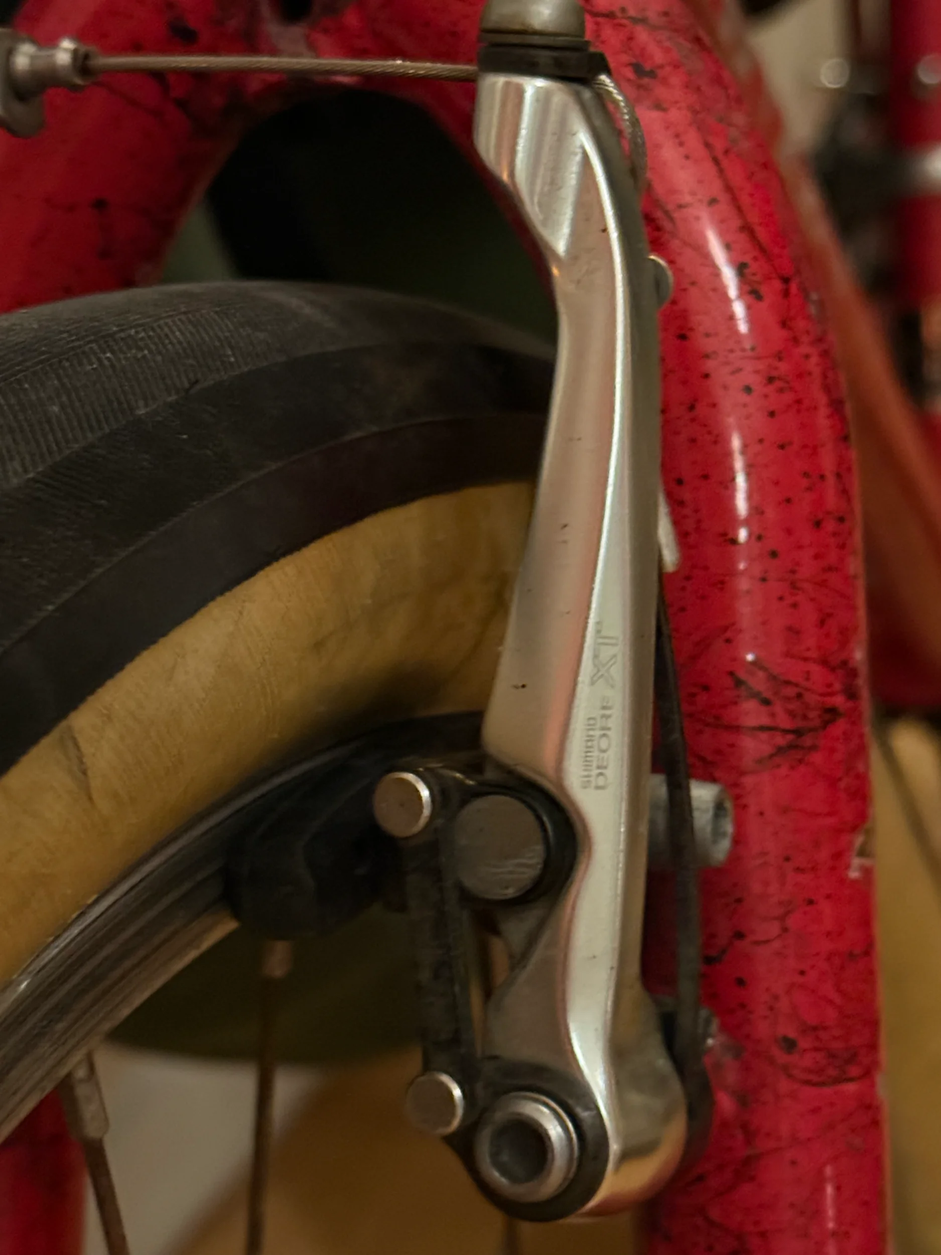

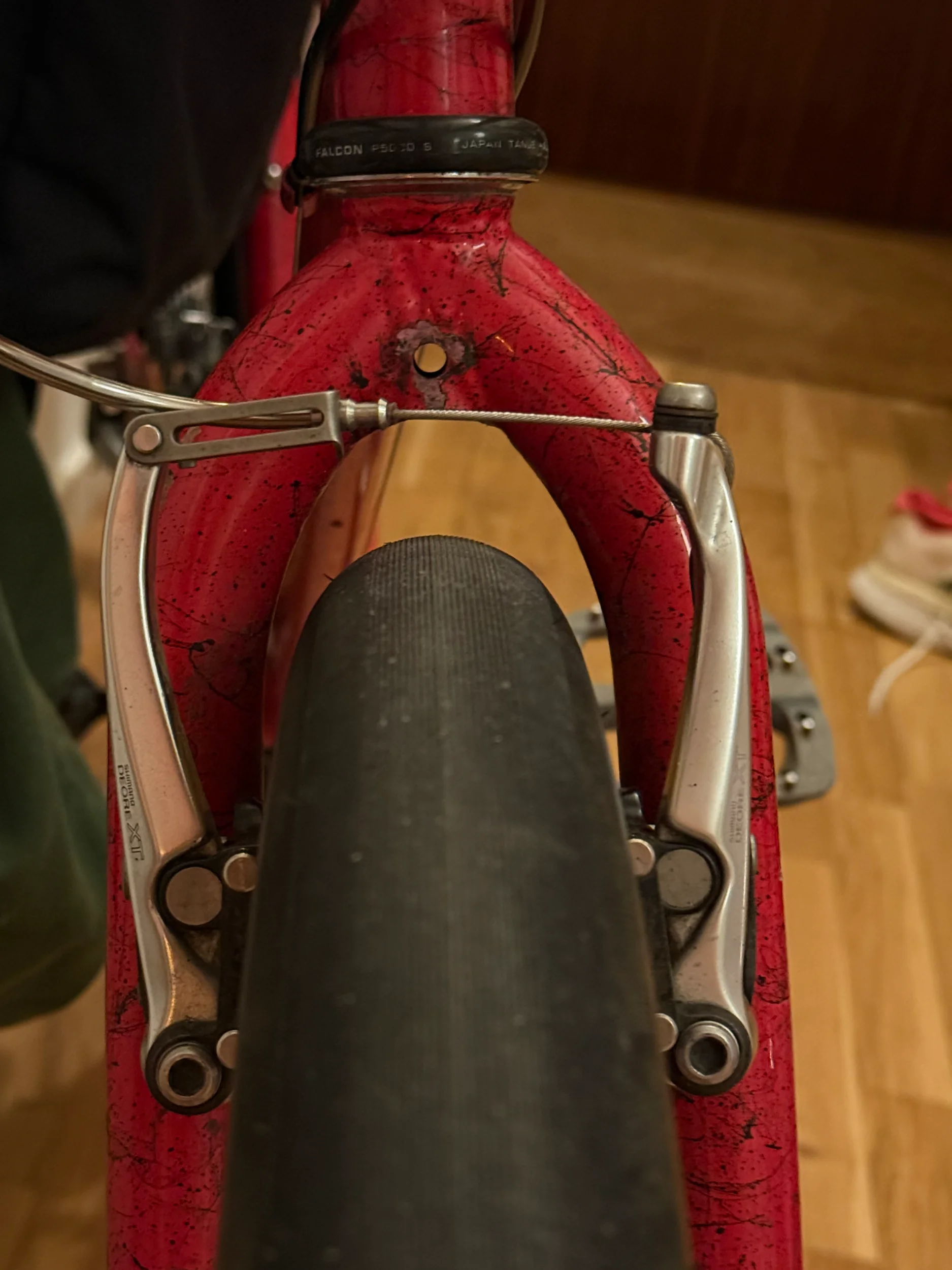

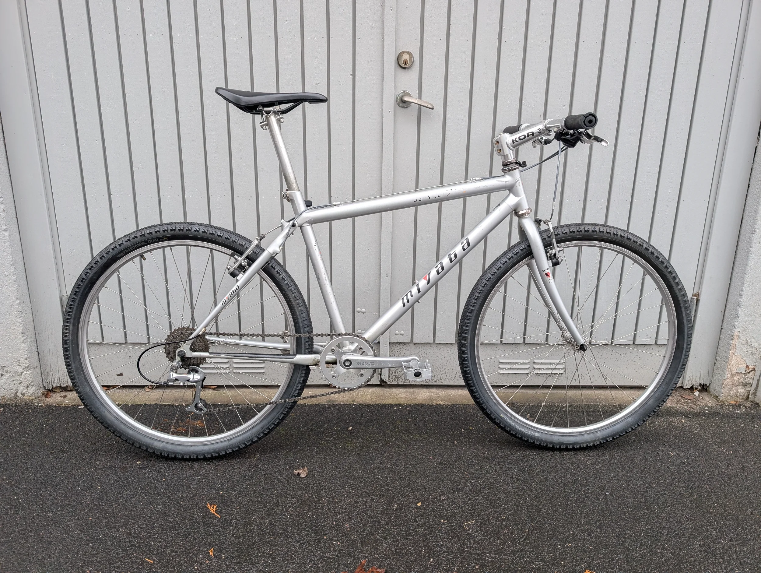

Finns det någon i denna grupp som vill byta XT vbromsar mot frogleg canti typ Dia Compe 980 eller liknande? Jag har ett par no-name reglage jag kan skicka med!
