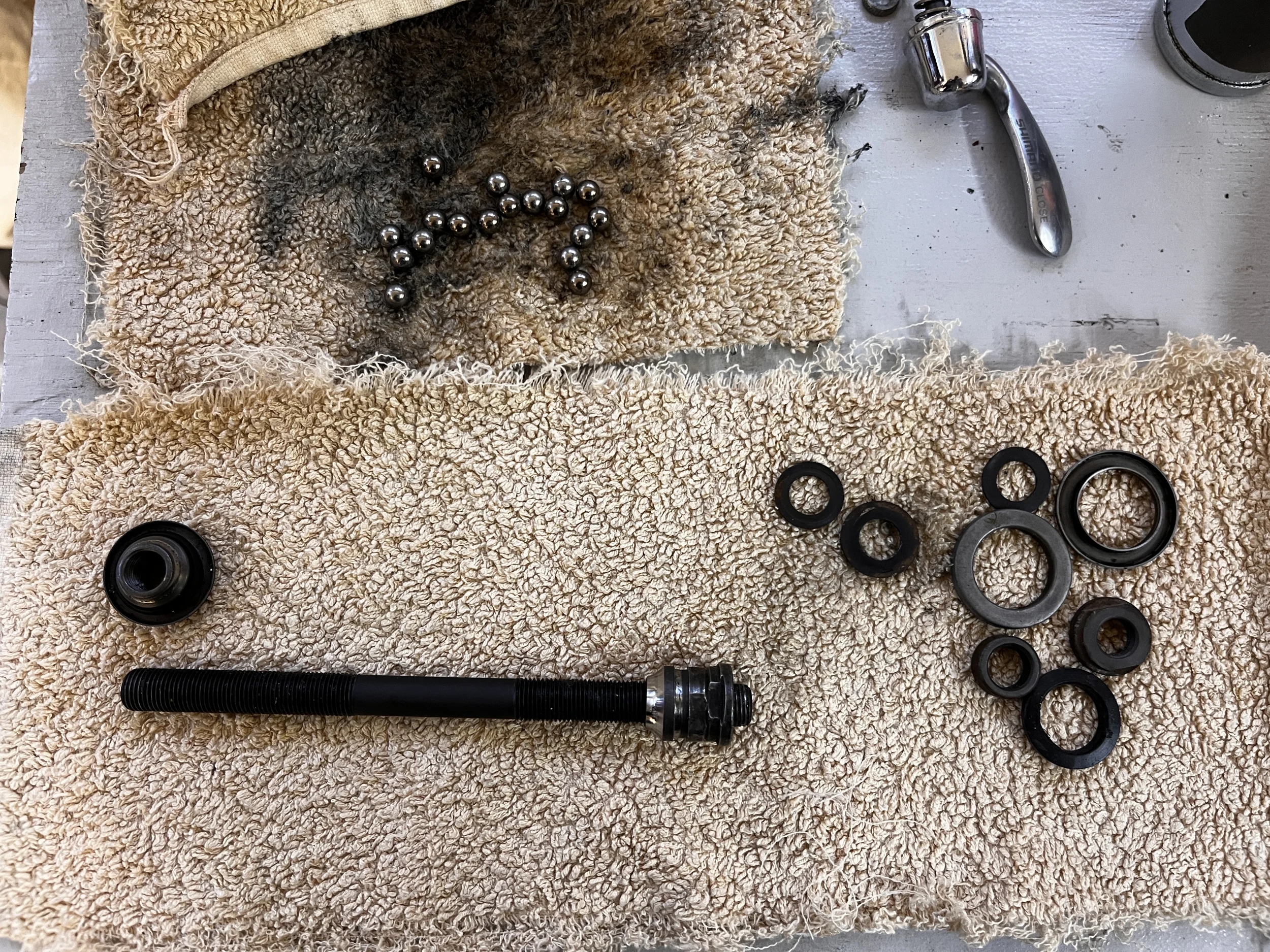

Nog för att det är ett fint nav, men jag hade nog ändå monterat ihop det igen och sett glad ut..Tycker att jag sett betydligt värre men som ändå fungerat fint.

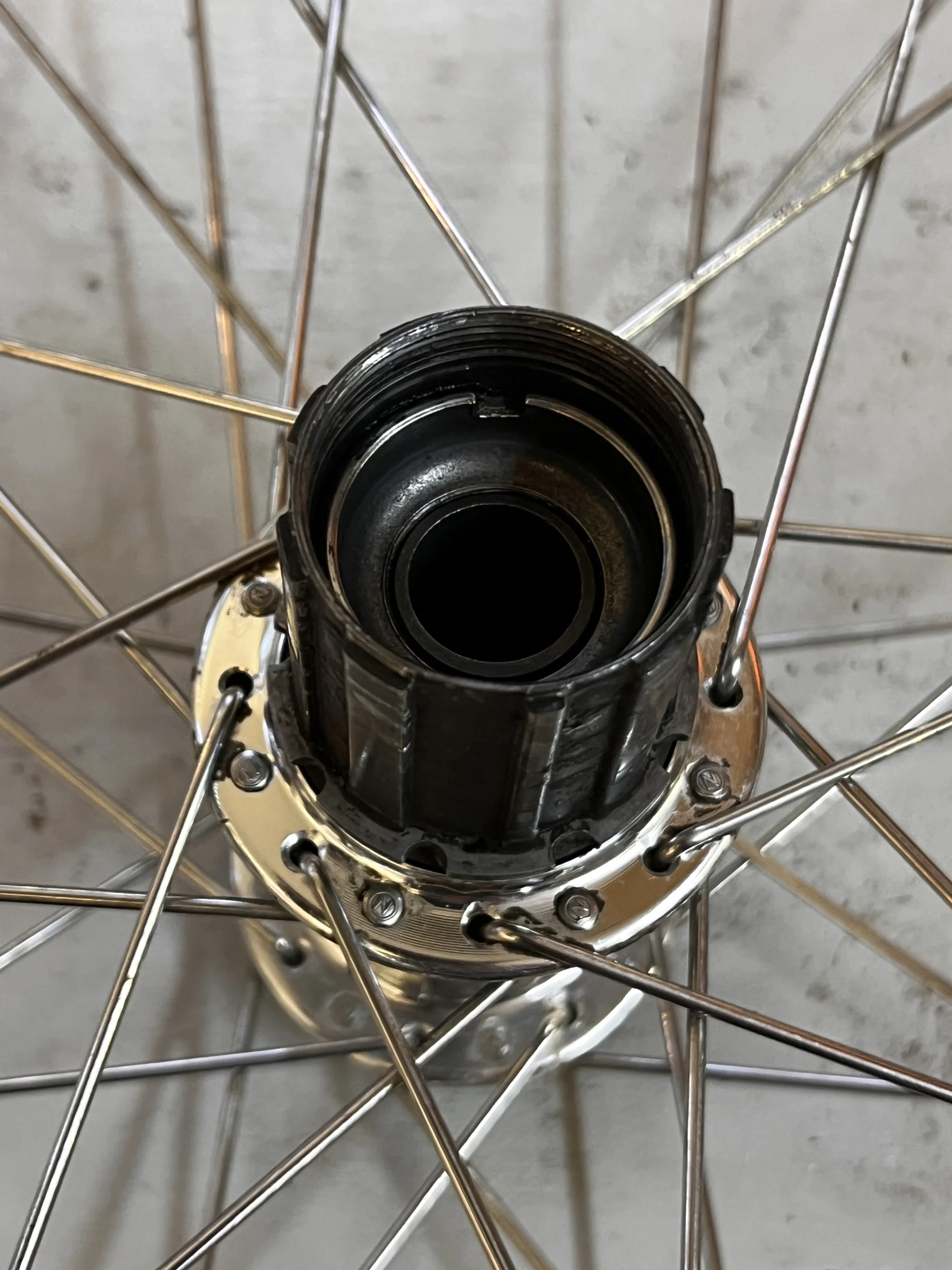

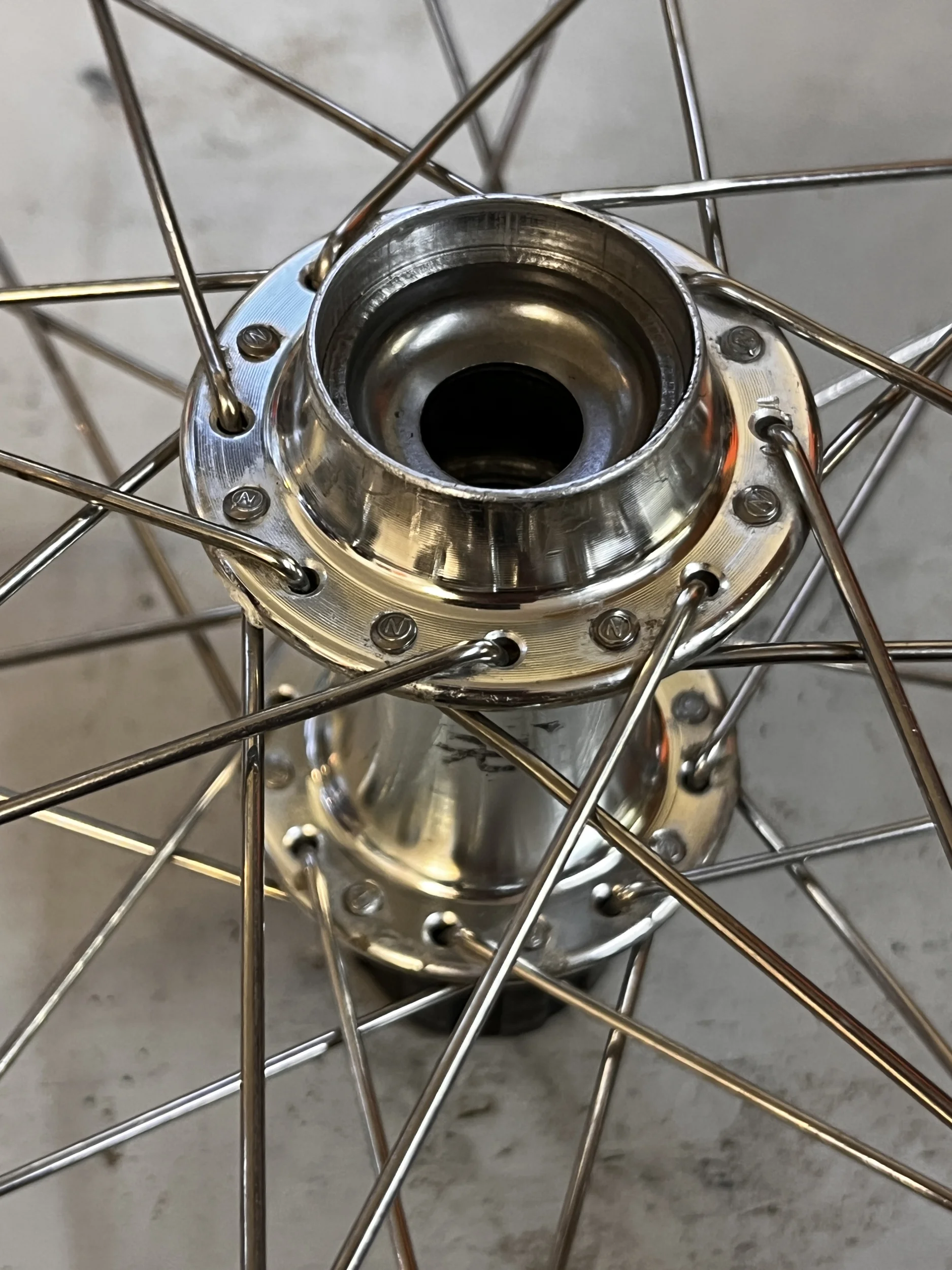

Det är gropar i lagerbanorna på axeln som man känner och hör när allt är monterat, både i mekställ och när man cyklar. Vill lösa det!
Ser ju ut som man skulle kunna dra ut lagerbanan på ena sidan, men hur hitta ny att ersätta med?
Hade man haft svarv skulle man kanske kunna svarva tills groparna försvinner men gissar att de är rätt rejält härdade?
If your older Ritchey hub uses loose ball bearings: [1, 2]
  • Threaded Cones (Inner Race): The inner races are called "cones" and thread onto the axle. If they are pitted, you can unthread them and swap them out with generic matching threads if you bring the old cone to a local bike shop to match the dimensions. [1, 2]
  • Hub Shell Cups (Outer Race): If the internal pressed-in steel cups are pitted, the hub shell is permanently damaged. Your only options are to switch to a fresh wheelset, have a local shop rebuild the wheel with a completely new hub, or temporarily mask the roughness using thick waterproof grease and fresh loose steel balls. [1, 2, 3, 4, 5]
Krasst sagt är det nog kört. :(

Tack. Hub shell cups är på den ena sidan riktigt fräsch och den andra helt ok. Det är threaded cones som är dåliga.
Finns ju en uppsjö axlar att köpa men frågan är vilken som är rätt. Kanske är alla mer eller mindre samma så länge jag köper för rätt storlek kulor? Längden är ju den samma. Om thread pitch eller annat varierar är ju skit samma, hela axeln ska ju bytas. Skulle kunna vara så att ytterdimensionen på konerna skiljer sig åt. Kanske får testa och beställa och se om det lirar.

Hej. Hoppas ni kan hjälpa mig!
Jag har ett Ritchey bakhjul där lagerbanorna på axeln är dåliga. Jag vill byta axeln. Hur tar jag reda på vilken axel jag ska köpa? Eller går det att montera nya lagerbanor på axeln?
Har frågat Ritchey support men dom har inte reservdelar kvar och verkar inte ha koll på vilken del som kan passa.

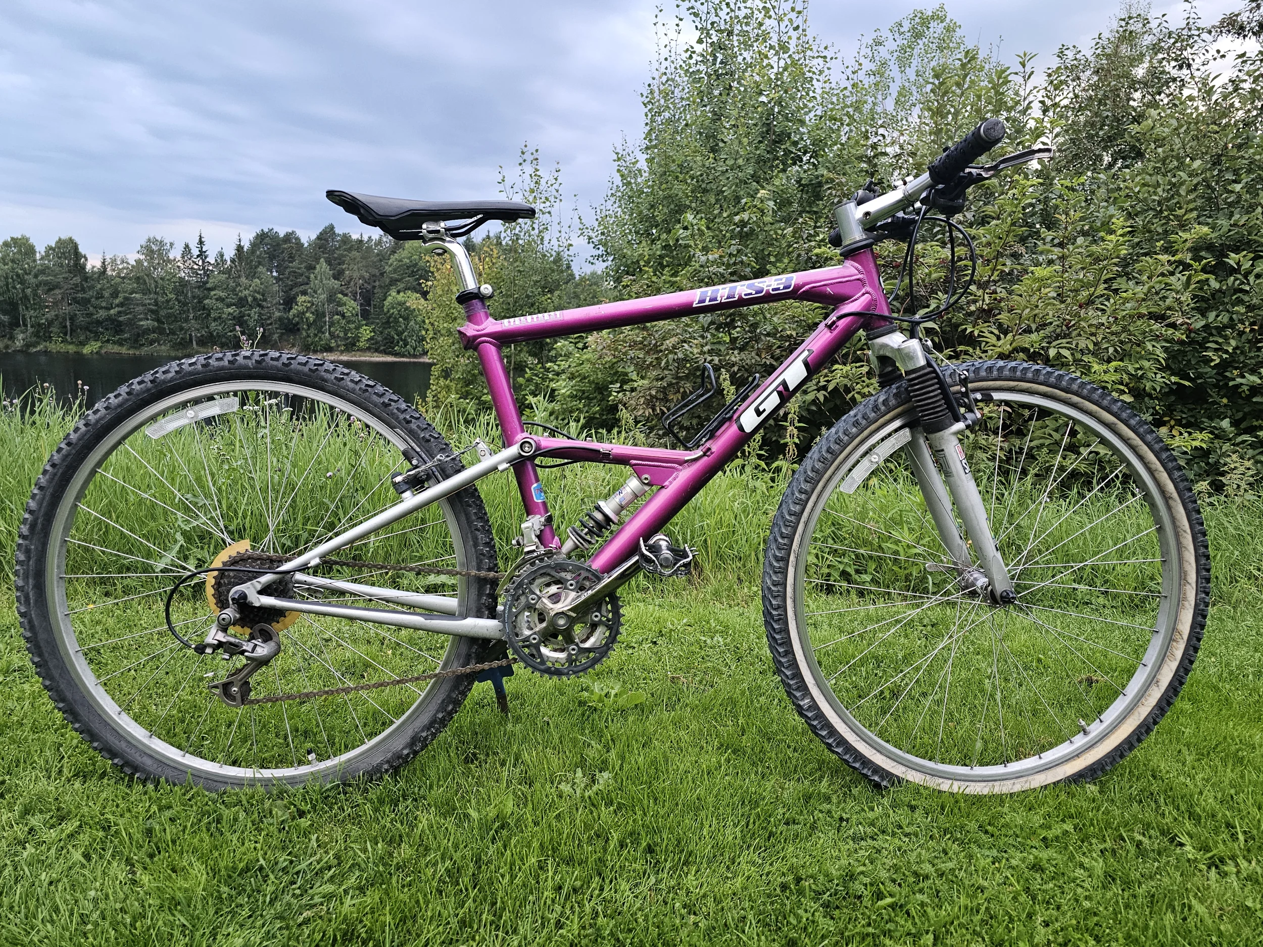

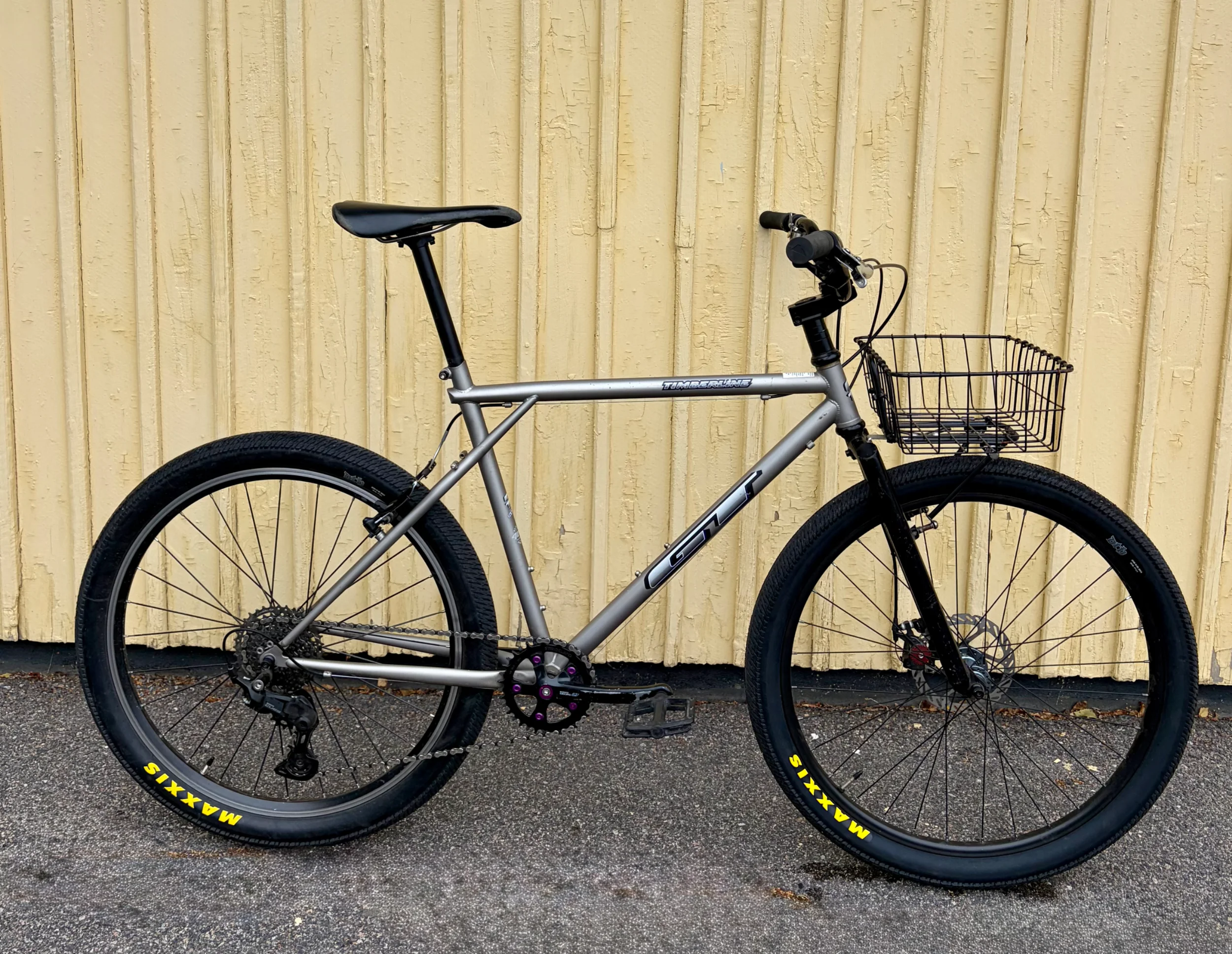

Nu har jag cyklat några mil på den GT RTS-3 som jag fyndade häromveckan.
Den har fått K-rad, plattisar, nya handtag och en allmän genomgång/uppfräschning. Vad framtiden har att bjuda på till den här cykeln vet jag inte, kanske bara trampar jag vidare med den som den är eller så slänger jag på lite nya prylar när lusten faller på 😀
Måste säga att den fungerar fantastiskt bra!

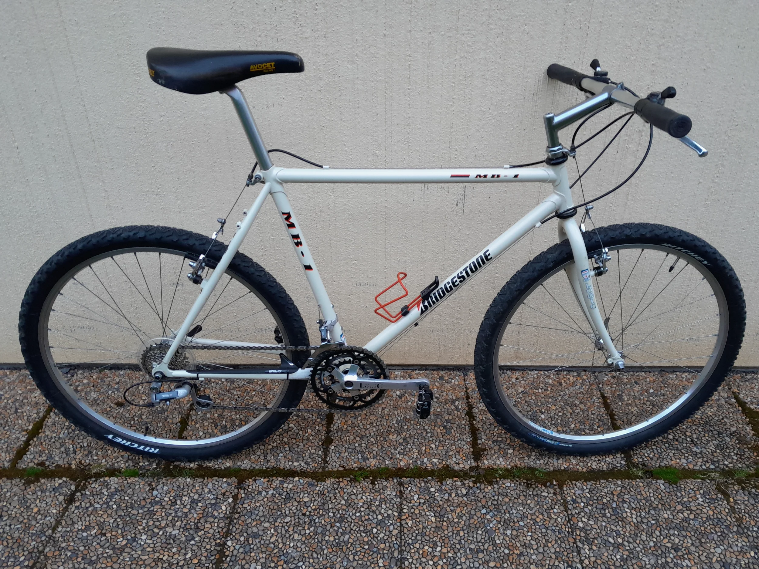

Här kommer en klassisk Bridgestone MB1. En modell som fortfarande har viss kultstatus sedan Bernt Johansson for omkring och vann de tidiga loppen i mtb Sverige. Visa bilaga 847577
Han använde en sådan (fast med mindre sadel) när han cyklade samma tävling som jag ca 1988, min första! Hans hjälmsponsor Etto skickade honom till Hökarängstoppen där det var uphill, downhill och varvlopp. Ösregn och lerbad på varvloppet och han cyklade alla sju varv innan jag var klar med mitt tredje. Alla andra bröt. Han valde ett par strumpor från prisbordet och drog utan att säga ett ord. Men vilken cykel!

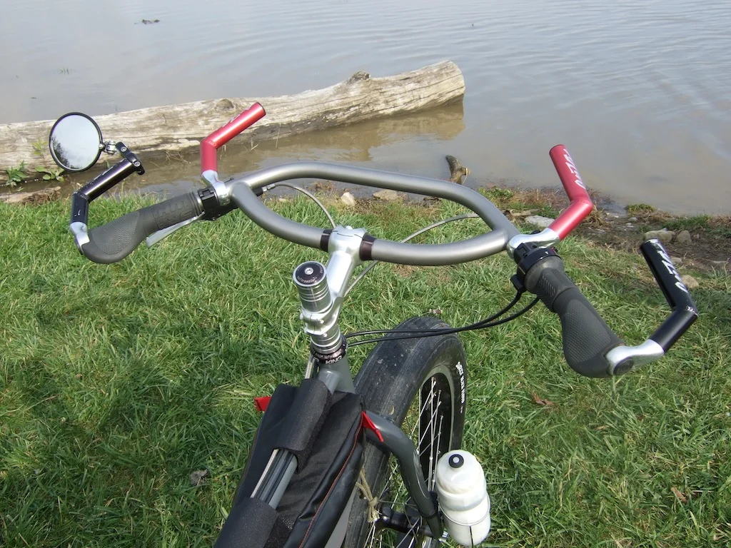

Är det någon i gruppen som har ett par barends? Behöver inte vara Onza som på bilden men gärna den formen med en lång böjd yttre del!

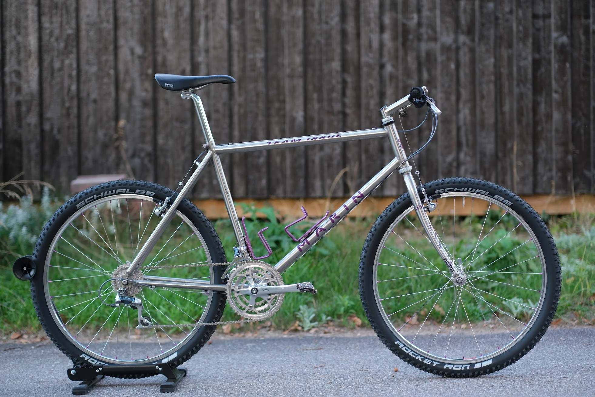

Det är ingen Zaskar tyvärr. Den är dekaltrimmad deluxe. Kollar du end capen så är den välvd och inte platt som dom ska vara på Zaskar. Antagligen en Avalanch
