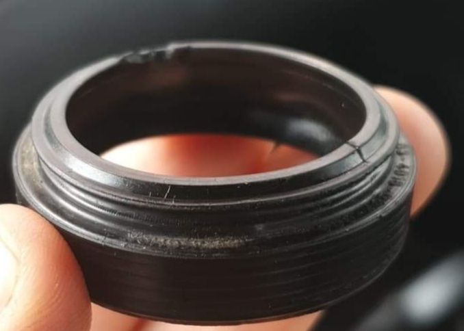

Dags för lower-service på min Rockshox Revelation som jag tror är av 2016 eller 2017 års modell. Jag behöver byta wiper seals eftersom en är trasig men kan inte hitta rätt kit.

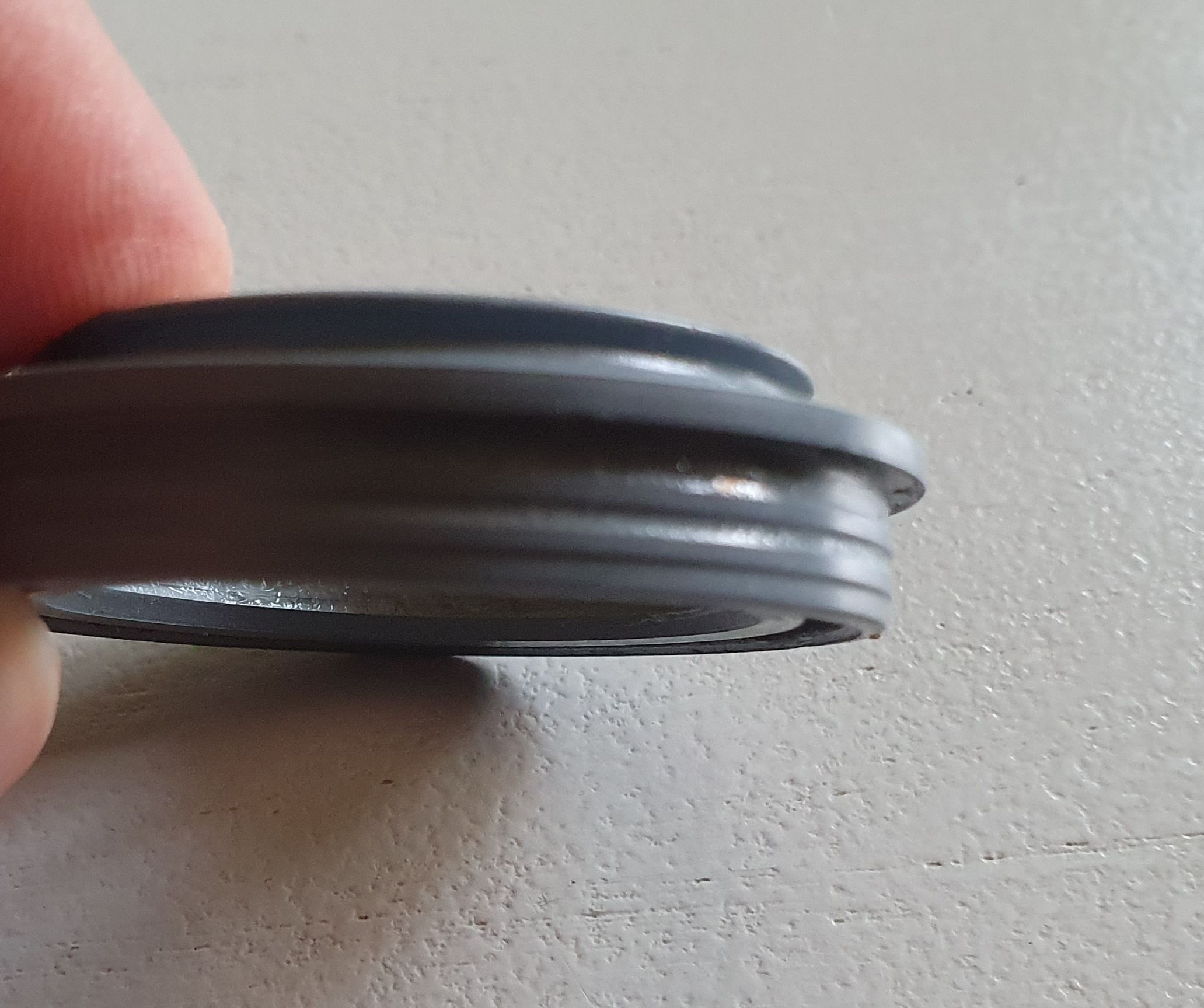

Köpte kittet 11.4310.290.000 enligt sida 73 här men tätningarna går inte i ens med ganska mycket våld, märkte sen att ytterdiametern på de nya är ca en millimeter större, och de har dessutom en fläns som de gamla saknar. De nya foamringarna är 10mm höga och de gamla är kanske hälften.
De som satt i från början:
Och de nya med fläns:

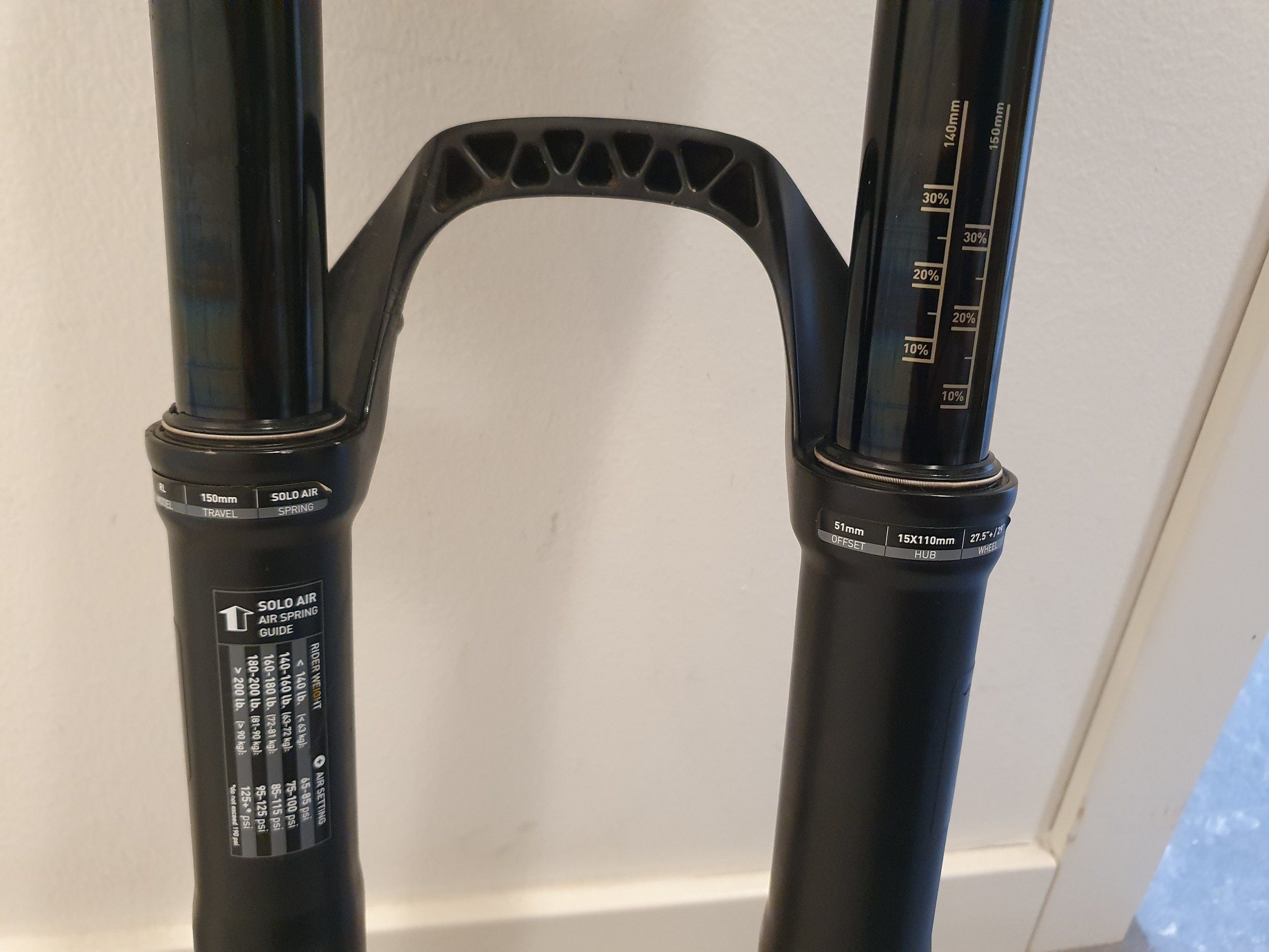

Här är en bild på gaffeln:
Gaffeln sitter på den här Stumpyn från 2017: https://www.specialized.com/se/en/stumpjumper-fsr-comp-29/p/115303
Är det någon som vet vilket kit jag ska ha?

Har du provat använda rock shox trailhead app och slå in numret som sitter på gaffelkronan? Då får du upp numren på rätt servicekit
Revelation service kit? 2016? 2017?
Jag har bytt skrapringar på en sån från 2016 - köpte ett SKF-kit med skrapringar och skumringar nånstans.
Den var dock utan boost, och de kan ju ha ändrat nåt där.
Så det är väl boost-versionen av 32 mm Revelation då...
Samma ytterben som till Reba av samma årsmodell AFAIK.
Okej nu har jag internetcykelorienterat vidare...
Från 2017-katalogen hittar jag att jag troligtvis har dessa underben:
11.4018.006.255 Lower Leg Revelation 2927+ Boost Compatible 15X110 Disc Diffusion Black (decals not included)
Som qma påpekade så verkar det vara samma ben som Reba vilken hittas i 2020-katalogen:
11.4018.006.255 FORK LOWER LEG - (DECALS NOT INCLUDED) 29 15X110 BOOST™ DIFFUSION BLACK - REVELATION A5(2017), REBA 130-150MM A7 (2018+)
Verkar alltså som jag har en Revelation A5, bra att veta :-)
Och då borde något av dessa kit funka enligt 2020-katalogen:
Upgrade: 00.4318.045.003 FORK DUST WIPER UPGRADE KIT - 32MM BLACK FLANGELESS ULTRA-LOW FRICTION SKF SEALS (INCLUDES DUST WIPERS & 4MM FOAM RINGS) - BLUTO/RS-1/SID B1 (2017+)/32MM BOOST™ FORKS
eller,
Service: 00.4315.032.635 200 HOUR/1 YEAR SERVICE KIT (INCLUDES DUST SEALS, FOAM RINGS, O-RING SEALS) - REBA A7 130-150MM (BOOST) (2018+)
Nu ska vi bara hitta nån som kan skicka hit grejerna snabbt och gärna har vettig returpolicy. Tack för hjälpen!

Vill du gardera dig maila till rock shox/SRAM och ge dig nr på din gaffel så borde de kunna ge dig svar också
