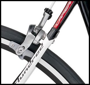

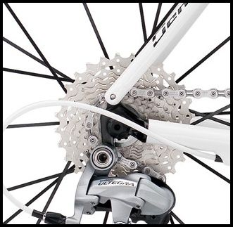

Säker på det? Ser ut som det är ledat (1600x1200): http://www.wheelies.co.uk/Images/Products/full40087.jpg
sens1.jpg ht=294
sens2.jpg ht=323

Verkar ha någon sorts dämpning.
Enl http://www.bikeradar.com/road/news/...pagnolo-electronic-at-tour-of-flanders-29779:
// utklippt text
Lapierre's new Sensium cushions the pavé
Lapierre Sensium
It's well known that the cobbles of the Tour of Flanders aren't nearly as brutal as the worse of Paris-Roubaix but even so, they're hardly glass-smooth, either. Several FDJ riders headed toward Meerbeke aboard Lapierre's new Sensium model, a full-carbon frame that uses specially shaped tubes, more relaxed geometry, and a small elastomer embedded in the seat stay wishbone to lend extra vertical flex as compared to the company's top-end Xelius model.
// slut på utklippt text

Nej jag tycker inte att vibrationsdämpning generellt och per definition är dåligt. ;) Men det känns som en lite udda lösning som jag inte tror jag vågar mig på att prova. Men helt uteslutet är det väl inte, om andra har positiva erfarenheter av just den lösningen?
Edit: Fast nu ser jag att 2010 års modell inte verkar ha riktigt samma lösning: http://www.lapierre-bikes.co.uk/upload/lapierre/2010/zoom1600/0860.jpg

Den där "ledpunkten" finns på flera racers, och är troligtvis till för att tillåta olika vinklar på sadelstagen till samma bakgaffelända. Sen svetsas/lödas/limmas de fast.
