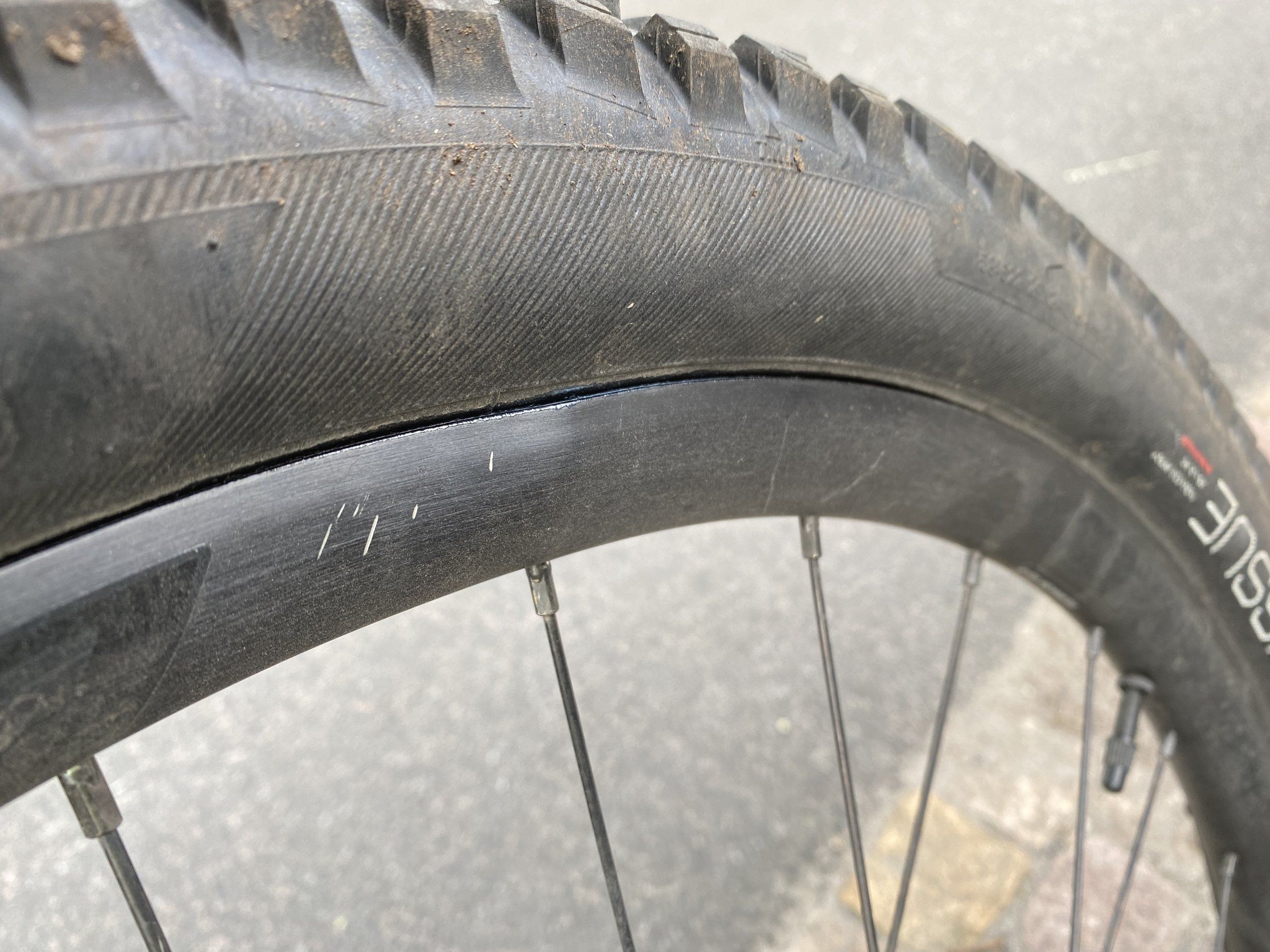

Siktade dåligt idag och landade med bakhjulet rätt på en arg sten. Ljudligt tjong och nu ser fälgen ut så här. Vad gör man med härket? Ett par träbitar och en tving? Plattång och bända? Kulhammare? Eller är det bara att köpa ett nytt hjul med en gång?

Jag har alltid testat att hemmafixa först när liknande skavanker uppstått. Hittills har alla "lagningar" med polygrip, hammare och dylikt funkat finfint.
Men som redan påpekats är det såklart onödigt att störa ett system som redan funkar (om det nu är så).
Rikta eller skrota?
En gorillatejpad bred hovtång funkar kanon om du vill bli av med själva bucklan på fälgen utan att paja insidan, då repar du ej heller fälgkanten på utsidan.
Hade dock inte gjort nåt med den där utan väntat på nåt värre. Är det Bontrager Line kan du gott låta tejpen sitta kvar på hovtången i väntan på nästa dänga.

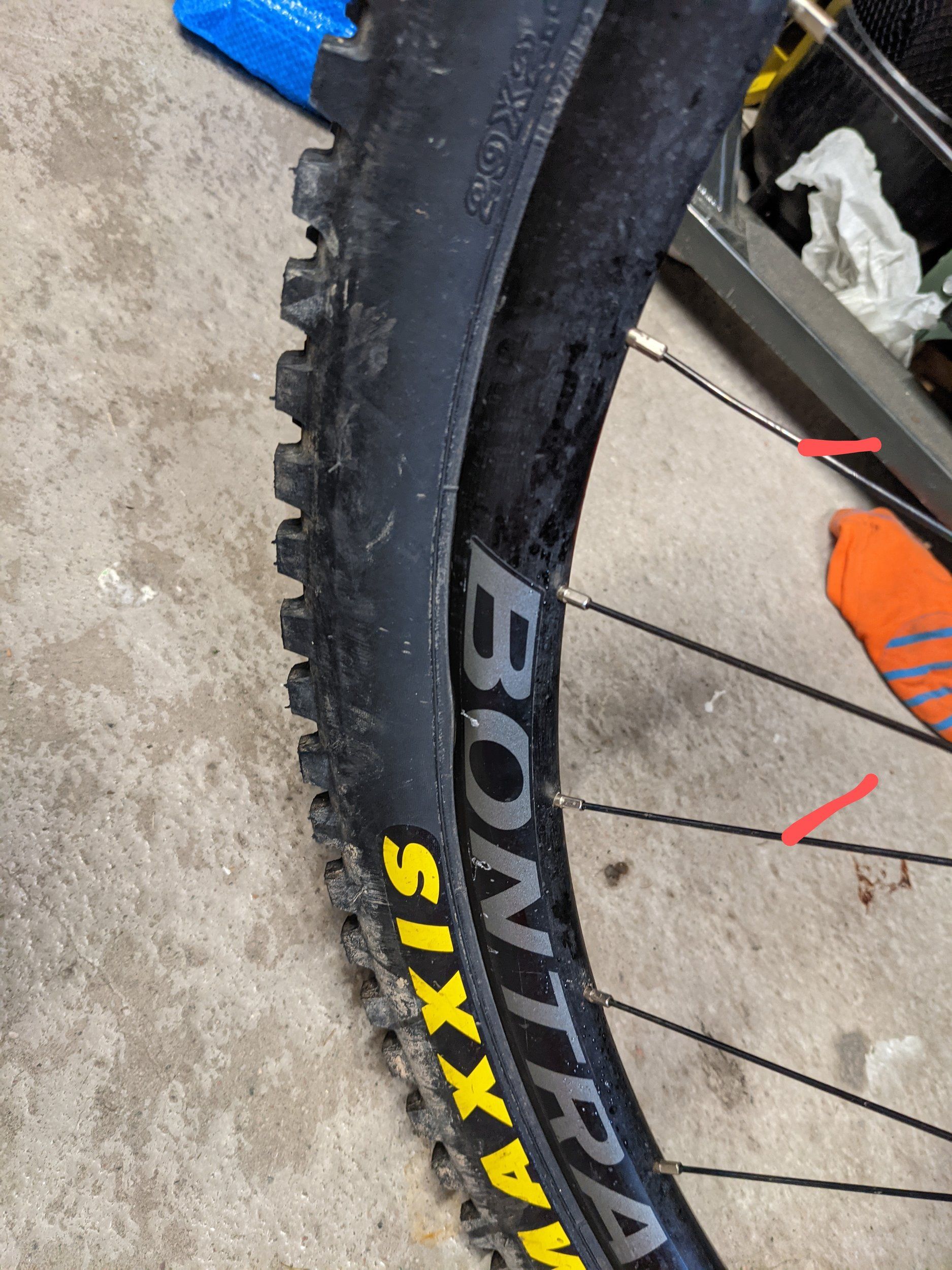

Jag har knölat till min fälg av samma typ men årsmodell 2018...nybörjare på fälgknölning och har ändå en Rimpact-korv i. Måste nog börja ha lite högre tryck. Har kört ca 1.2 bar bak, men har nog börjat stå på betydligt hårdare och vågar hoppa och droppa lite mer.
Hade en liten bula sen innan, men har nyligen fått till en större:
Det håller fortfarande tätt, men kastar kanske uppåt 2mm. Ekrarna på motsatt sida som jag ritat rött på är märkbart lösare och ett par intill på bucklans sida är nog lite hårdare.
Jag har som sagt ingen tid erfarenhet av knöliga fälgar. Hur orolig ska man vara?
Jag har inte lärt mig justera och kan inte byta fälg själv än i alla fall och kommer inte hinna i sommar. Drömmer lite om att lära mig och har sparat ett gammalt pendlarhjul att ev öva på i vinter.
Men som läget är..? Kommer det att vika sig om jag inte gör något?

Ha ha, en skogshoj skall ha buckliga fälgar. Spänn lösa ekrar och kör vidare. Går det inte att få tätt, rikta fälgkanten med en skiftnyckel. Går det inte att få tätt då heller, sätt i en slang.
Rikta eller skrota?
Slang vill jag inte ha... så den lösningen skippar jag
Men om jag spänner lösa ekrar... då kommer det väl bli skevare tills jag justerat typ alla andra och det är överkurs i nuläget. Eller funkar det att bara spänna upp de lösa så de blir ungefär lika som kompisarna ikring?

Kunde inte låta bli att pilla lite. Tejpade en hovtång, tryckte in däcket en bit och lade en masonitbit som skydd på utsidan och tryckte tillbaka bucklan lite. Ser rakare ut i alla fall. Spände de slappaste ekarna lite, men då kastade hjulet 4-5 mm. Spände lite på motsatt sida oxå och fick ner kastet till 2-3 mm. Vet inte hur mycket jag vågar spänna och spänner jag för mycket blir det väl slappare på sidan där det var slappt från början.
Men jag blir ännu mer sugen på att lära mig byta fälgar och bygga hjul...

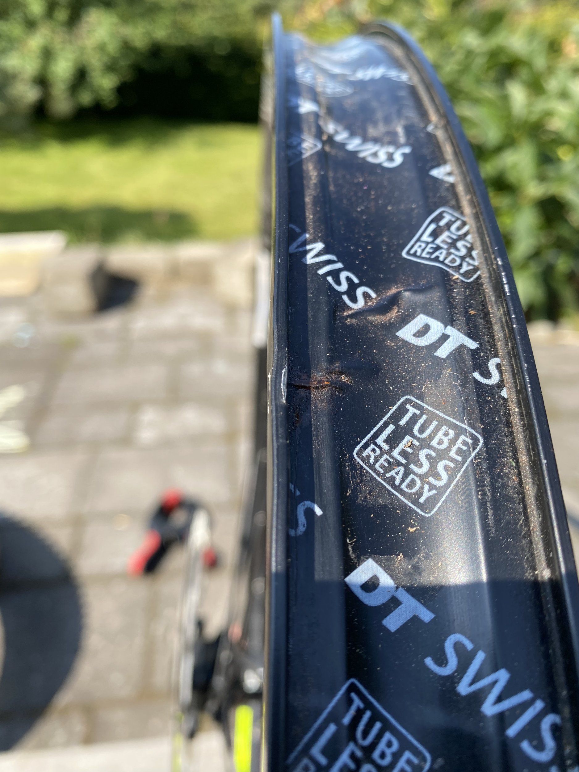

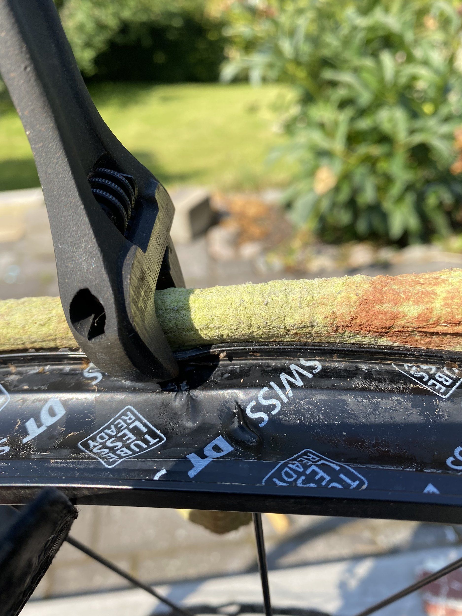

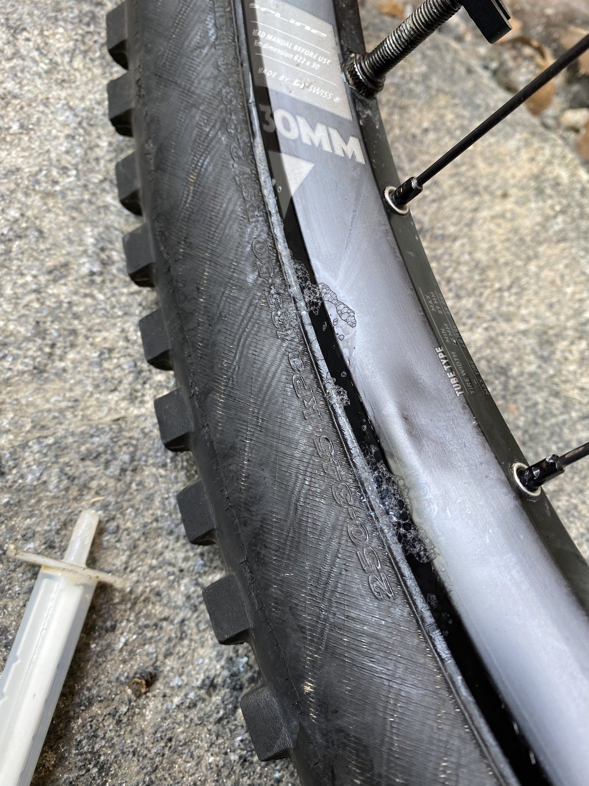

Råkade köra med för lågt tryck igår och fick en buckla + läcka av luft och gucka. Har böjt tillbaka och fått däcket att poppa, men det märks att det fortfarande inte är lika tätt där. Jag sprayade med diskmedel för att poppa och det bubblar ut vid bucklan när jag pumpar upp, men inte annars. Verkar hålla trycket men har bara gett det ett par timmar än.
Tror ni det kommer hålla?
Har 2 bikeparkbesök inplanerade nästa och nästnästa vecka och inte så sugen på att bli stående utan cykel efter första åket ?
Nytt DT Swiss E1900 går på 1600kr med Bikester-rabatt. Detta var M1900
Kör vidare, det där var väl inget. Se till att ekrarna är jämnt spända nu bara. Och öka lufttrycket lite också. Guckan kommer täta det där, men skadar inte att ha slang med sig. Jag hade absolut inte bytt förrän jag fått några till sådana bulor.
Rikta eller skrota?
Håller med vad andra har skrivit här.
Jag brukar att rikta fälg en träbit på varje sidan och en tång. Kanske kan man då får fälgen lite rakare än det är nu. Men tror också att den kommer att täta som den är.
