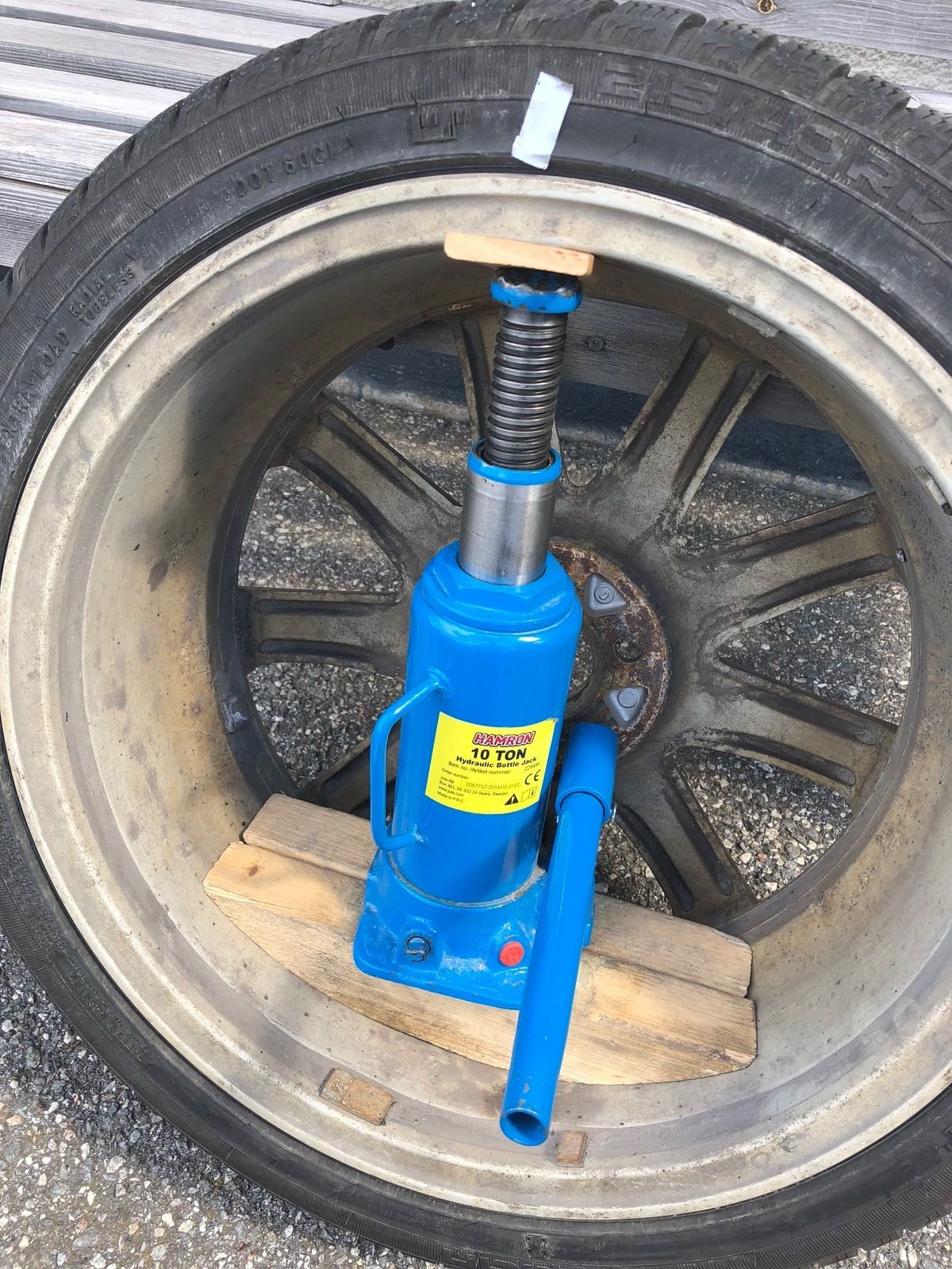

ja jag skulle riktat ut fälgen, gränsfall mot mindre jobb än att ta sig till cykelaffären.
nedan ser du hur det kan gå till på bilfälg. för cykelfälg hade jag t ex sågat till tre träbitar med lämplig böjradie, lagt två tryckande konvexa på insidan, en mothållande konkav på utsidan. och sedan på med typ tre tvingar som någon nämnde härovan.
du bör släppa efter eller tillfälligt ta bort ekrarna på det berörda avsnittet.
