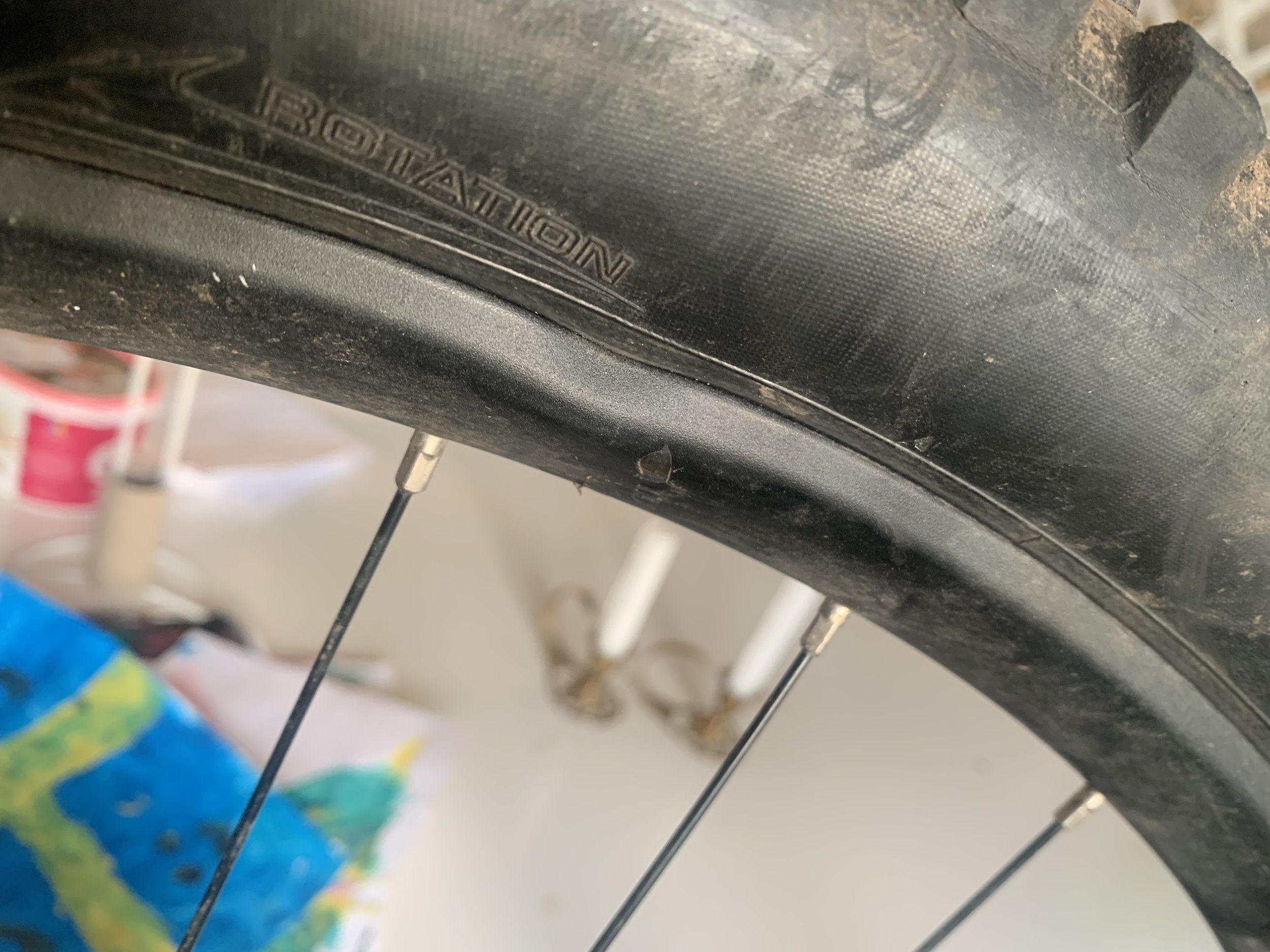

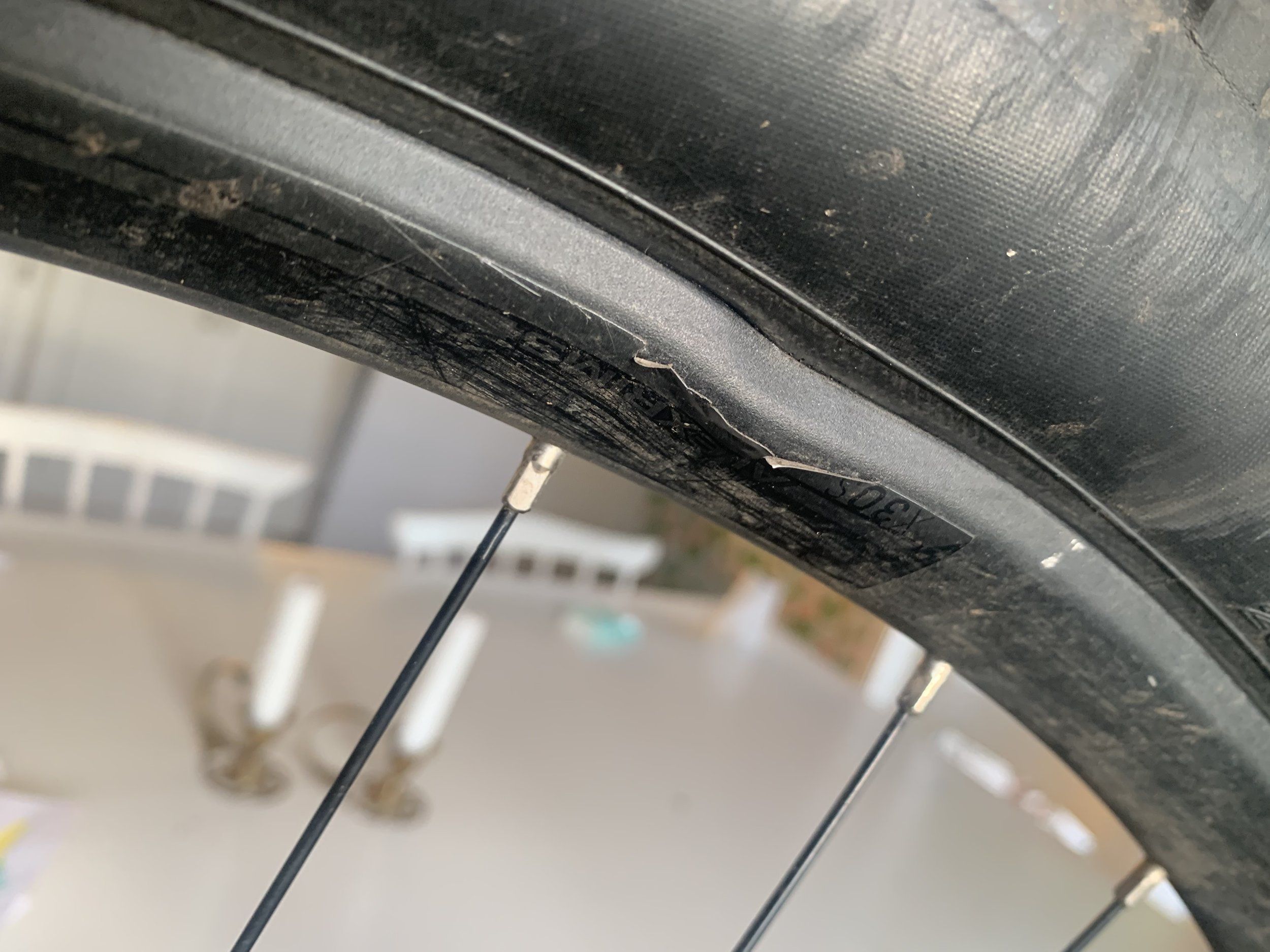

Idag drog min son en eker. Hjulet är 2år gammalt och har gått i olika bike parks med hopp o drop och allt så inte så konstigt.
Finns ett par gamla dings och jag har riktat det lite efterhand.
Nu tycker jag vissa ekrar är superlösa och andra hårda.
Bör jag ”nollställa”/lossa ekrarna till typ samma spänning innan jag börjar rikta och sätter dit en ny eker eller blir det bara svårare då?
Sen undrar jag om det går att böja tillbaka denna skada med typ en tång eller ska jag låta det vara som det är. Det håller tätt för tubeless

Om det håller tätt utan problem skulle jag inte försöka att böja rätt.
För ekrarna är frågan om ekrarna har lossnats eller om fälgen är böjd. Om fälgen är rakt borde man spänna ekrarna så dom har lika spänning på varje sidan. På driv-sidan är spänningen betydligt högre än på icke-deiv-sidan. Om fälgen är böjd är det bästa man kan göra att lossna alla ekrarna från fälgen om försöka att böja tillbaka fälgen.
