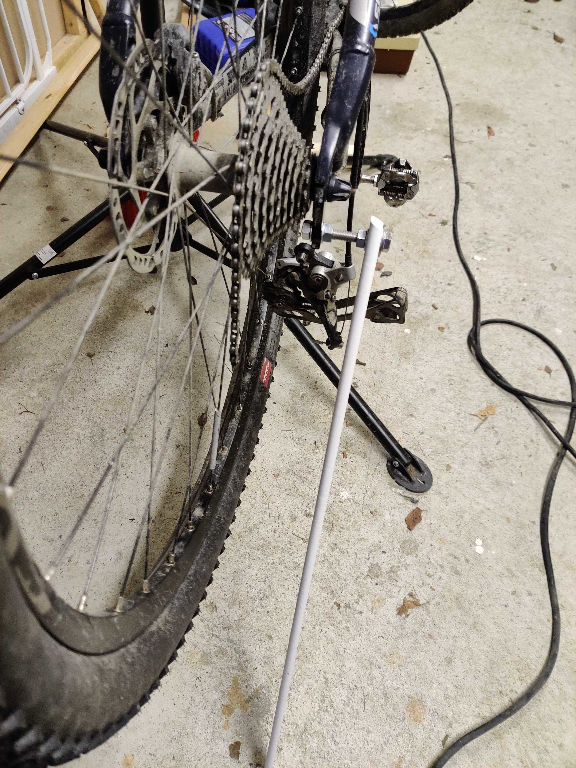

Något sånt här kanske kan vara användbart om du och grabben böjer växelöron så ofta? ?
Kan också vara värt att tänka på hur örat böjdes.
Är det p.g.a vurpor eller det fått en smäll när det cyklas i stökig terräng?
Eller verkar det som att det "böjer sig av sig självt"?
Om det senare så är det möjligt att det kan löna sig att tänka på växlingsteknik. Det är vare sig omöjligt eller helt ovanligt att cyklister böjer växelöron helt enkelt pga att de inte "backar av" kraften på pedalerna när de växlar, särskilt om det sker i en brant uppförsbacke.
Kolla även att du har rätt längd på kedjan. En för kort kedja kan orsaka felbelastning på växelsystemet.
Och ja, om örat har riktats så kommer det vara mjukare nästa gång och det riktats mer än en gång så skulle jag inte lita på det för längre turer.
Visa bilaga 467297
Många standard-öron är även tillverkade i ett väldigt mjukt material, just pga att de skall ha den funktionen att ge vika innan dyrare komponenter pajar. Men om det bliss hela tide så kan det vara ett alternativ att köpa öron från t.ex Wheels MFG. De har ett otroligt utbud och de är tillverkade i en hårdare variant av aluminium.

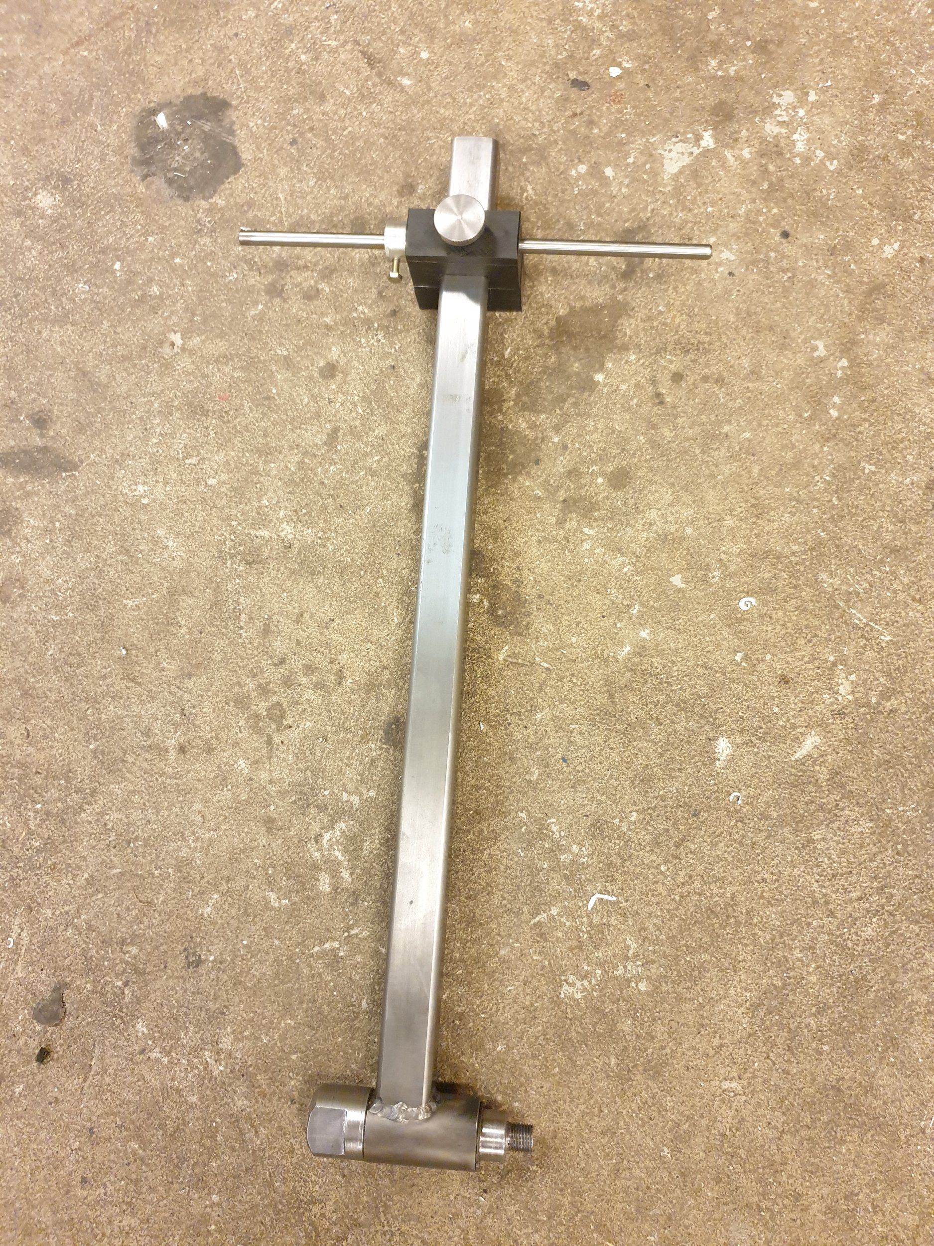

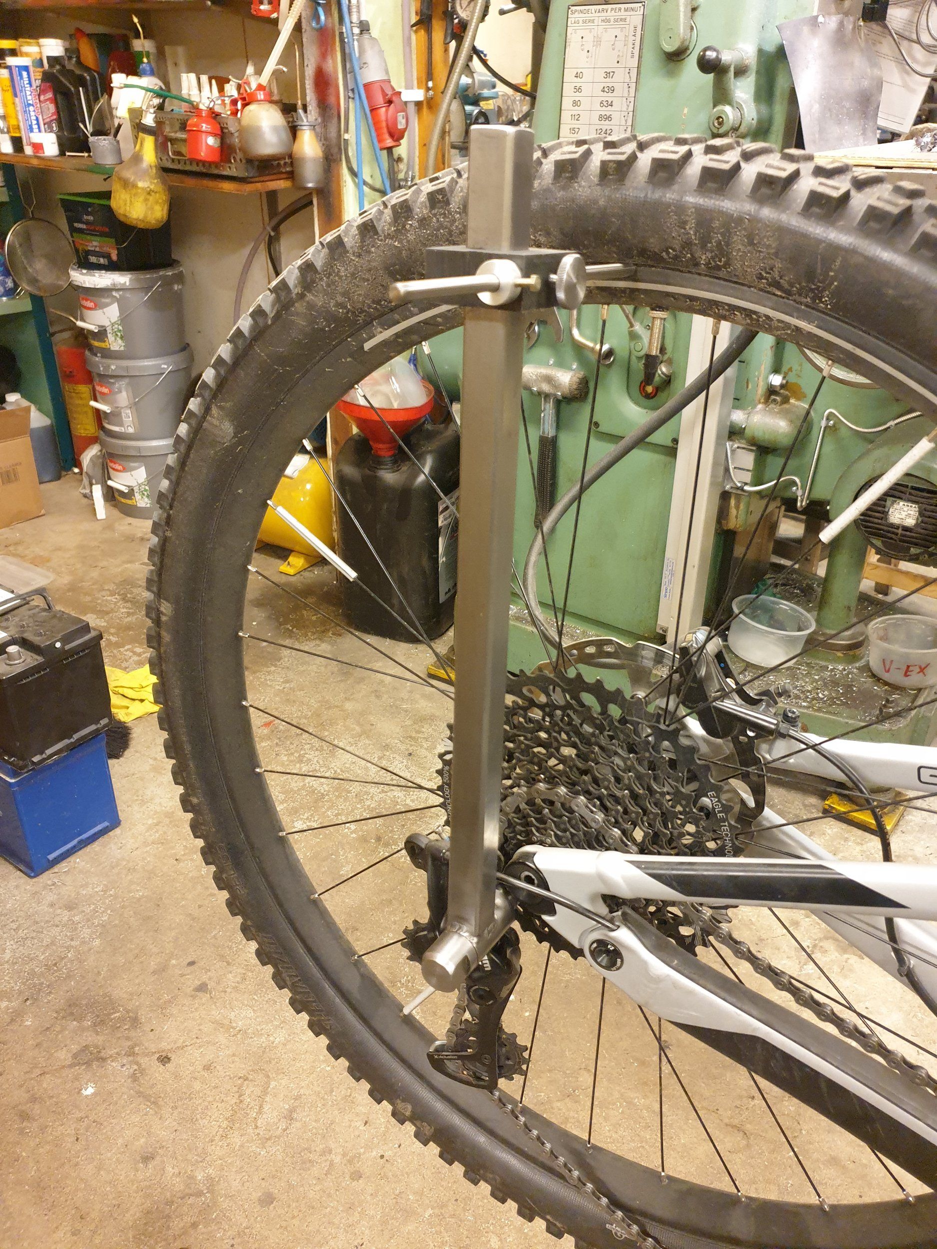

Hade tråkigt i verkstan igår kväll,så tillverkade ett eget riktningsverktyg.
Snyggt, min variant av verktyg var hyffsat mycket mer primitiv, en träpinne med några muttra och bult.
Använde den för att kontrollera avståndet till fälgkanten uppe och nere, sen böja med skiftnyckel. Därefter kontrollera igen.
Resultatet blev dock super.

Visa bilaga 467751
Helt rätt!!
Ditt verktyg funkar ju alldeles perfekt,handlar ju bara om att få ett pålitligt kontrollmått.?
Jag har ju "turen" att ha svarv,fräs,svetsar,kapsåg,press mm hemma i dubbelgaraget...då blir det enklare att göra sånt här.
Men uppfinningsrikedom och lite grejor man har liggandes funkar precis lika bra,som i ditt fall!! ?
