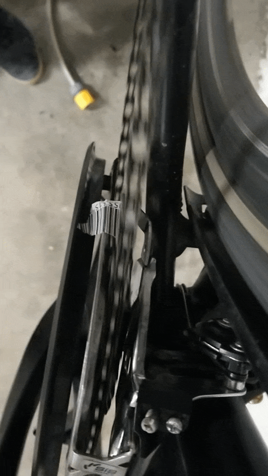

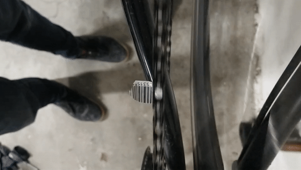

Hej! Vet inte hur väl det framgår på bilden, men lappen/siffrorna på kedjestaget bör visa att kedjan rör sig i sidled. Låter det rimligt? Något som kan göras för att förhindra/minska detta? Skapar bekymmer vid justering av framväxel, iom att det är små marginaler där, om jag i alla lägen (utom max vinkel) vill undvika skrap.
Det rör sig om enklare komponenter. 3x8 med Tourney vevparti, fyrkantsvevlager, Claris bakväxel å hg-41 kassett. Allt är sprillans, utom kedjan som är beg (kmc) men i ok skick.

Rimligt kedjeflex (sidled)?
Här en film vid framväxeln. Tror kameran rör sig lite, men hade filmen haft ljud hade oxå ett litet skrap hörts en gång per varv, när kedjan går emot.

Men den är ju sprillans? Inte uteslutet ändå såklart, men känns det rimlig? Och att det händer så regelbundet talar väl iofs för att det inte är kedjan (om inte låset eller enstaka länk då.
Jo problemet sitter i vevpartiet, kedjan passerar ju inte framväxeln en gång per pedalvarv. Att snurra vevpartiet utan kedja kan ge en tydligare bild va som leder till skevheten.
Nästan alla mina cyklar har en viss skevhet som blir tydlig när man justerar framväxeln.

Det va nedslående info, Åke. Så vad göra då? Leva med lite skrap kanske. Noterat någon skillnad utifrån fabrikat/modell av vevparti/klinga?

Det är billigt vevparti med ihopnitade klingor, så kanske svajigt att försöka bända. Erfarenheter av denna metod? Dvs att testa olika positioner på fyrkantsaxeln.

Ja att vepartiet gått på snet är möjligt men då borde du även ha en lågpunkt på motsvarande sida. Du kommer inte bända sönder nitarna om du riktar försiktigt.

Det går att rikta de flesta klingor med en gummiklubba, kolla hur den slår, märk eventuellt upp med tippex och dräm till på rätt ställe bara.
Mvh Ulf S.

Tycker att man kan förvänta sig att klingorna är mer raka än det där även på ett billigare vevparti.
