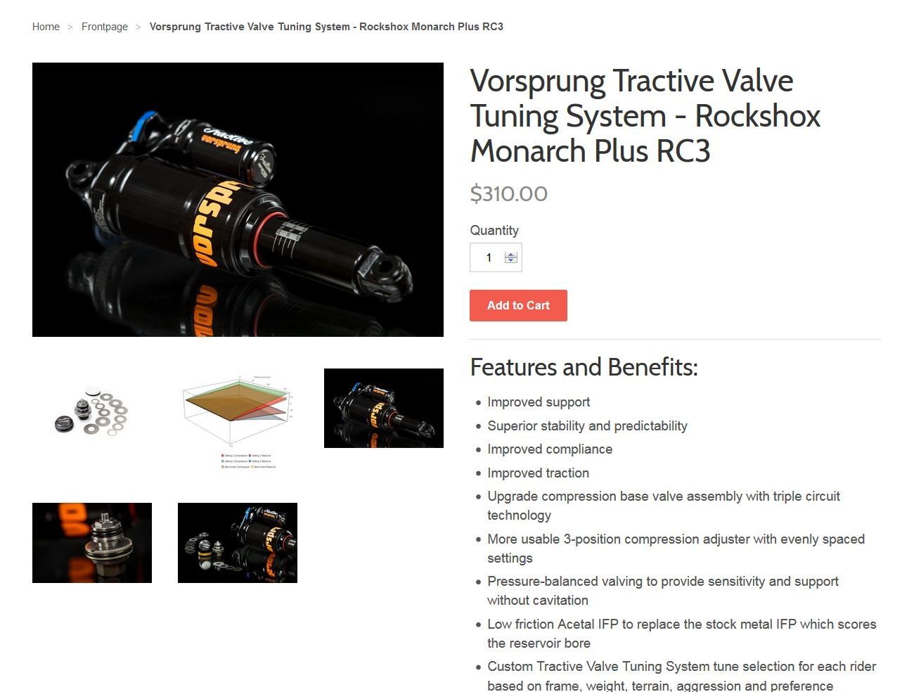

Synd att du inte hade en RC3.
Då hade du ju kunnat fixa till den med lite trim.
Skulle kunna tänka mig en sån, bara för att den är snygg med Vorsprung stickers :)
