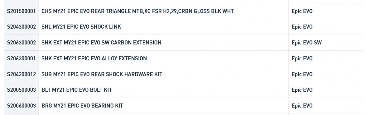

Ställde typ samma fråga i ett internationellt forum, och jag har nog en plan för vad jag vill göra med cykeln nu, vilket är att konvertera den till en Epic Evo och sedan köra FA-dämparen ämnad för jus Epic Evo. De delar man behöver är enligt utsago:
(märk väl att man köper antingen delen tre ovanifrån, eller delen fyra ovanifrån, om någon utgår från listan ovan och vill göra samma sak).
Blir ju då även att köpa en FA-gaffel som är 120 mm.
Om jag får råd till det hela kommer det bli häftigt att på köpet också så att säga få en (typ) modernare XC-cykel i och med längre slaglängd bak och fram.

Jag är nu mitt uppe i ombygget. Delarna gick totalt på 38000. Beställde baktriangel och allt som behövdes för den via min lokala Specialized-butik. Dämpare och gaffel köpte jag från Tyskland (online).
Nu hade jag ju redan en wattmätare så det behövde jag inte köpa. Om din cykel inte har sådan behövs ju någon sorts sådan också dock. Vad jag förstår räcker det dock med att ha en pedalsensor (det behöver alltså inte vara en wattmätare), alltså typ https://www.sram.com/en/rockshox/models/ep-eac-faps-a1

Du kan läsa konversationen jag hade om det hela här:
Utifrån informationen jag fick där så gick jag på det säkra alternativet och byggde om Epicen till Epic EVO.
Och, såhär i efterhand är jag glad jag valde den varianten. Det känns kul att få lite av en ny cykel i och med att jag får lite andra vinklar och mer slag i dämpare och gaffel.

Och som information till någon som vill gå samma väg som jag och bygga om till Epic EVO:
1 - Baktriangeln man beställer enligt specen i tidigare inlägg här kommer inte med något kedjestagsskydd, så beställ ett sådant, såtillvida du inte gillar skrammel och färg som nöts bort från kedjestaget. Alltså ett sådant här https://www.specialized.com/us/en/2...452?color=310703-190452&searchText=S206900004
2 - I specen jag utgick ifrån ingick det kullager-kit, vilket jag därmed också beställde men det visade sig att allt i beställningen redan hade kullager satta, så det var en onödig utgift. Men, det kan ju vara värt att höra efter i er beställning om det är så att lagren redan är satta som det var i mitt fall.

Jag har nu kört cykeln några pass och kan uttala mig om hur det blev. Det korta svaret var att det blev helt fantastiskt bra.
Vid vanlig stigcykling där det inte är alltför ojämnt och så beter den sig väldigt likt den Epic 2021 som den var, alltså snabb, rapp och en riktigt bra plattform för att få kraften från benen att bli fart på cykeln.
När det gäller ställen där det är lite mer ojämnt är skillnaden dock väldigt stor. Från att alltid ha varit en upplevelse att man får rätt mycket av ojämnheterna upp i kroppen (jag hade alltså tidigare Brain både bak och fram) och med ett framhjul som inte alltid var helt lätt att fortsätta peka där man vill till en väldigt trevlig upplevelse där cykeln äter ojämnheter så mycket bättre. Den största skillnaden kände jag då jag pekade cykeln nedför en del rätt utmanande nedfarter. EVO-varianten med FA ger en helt enkelt en cykel som ger en ett helt annat självförtroende om att den ska ta sig igenom stöket, vilket den också gör. De utförslöpor jag testade den på har jag kört många gånger förut så jag vet alltså mycket tydligt hur de brukar kännas, och vilken fart jag brukar lyckas hålla.
EDIT:
Kan tillägga att cykeln också blev lättare. Jag vägde den som 50 gram lättare och då med tyngre höstdäck på än då jag vägde den sist. Så, antar den blivit någonstans mellan 50 och 200 gram lättare.
