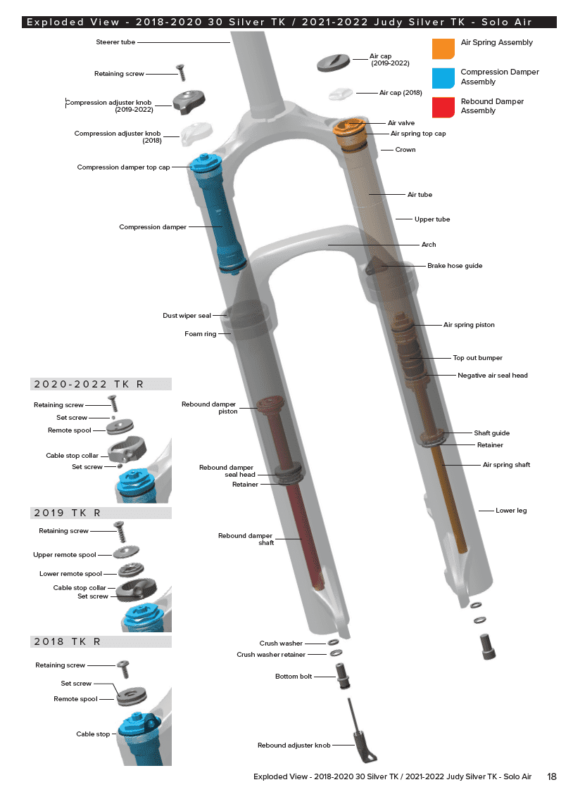

Då dottern är en aning för lätt för originalfjädern började jag se mig om efter en mjuklare fjäder, men hittade istället detta paket med luft istället (Solo Air Spring).
Se https://www.bike24.com/p2286727.html, där det står att den skall vara kompatibel med FS-JDYS-TK-A1.
Tolkar jag det hela rätt om jag kan beställa denna vara och bara byta ut "stålfjädern" mot en "luftfjäder"?
Finns det någon här i formutet som gjort något liknande? Behöver jag beställa hem ytterligare saker?

Jag förstår inte vad dämpare har att göra med skippa att byta fjäder. En luftfjäder gör gaffeln mycket bättre för lätta åkare och kostar inte mycket. Man behöver dock också lite olja.
Den luft fjäder passar enligt RockShox spare parts manual, tror jag. De skriver ingenting om att Judy har stål eller luftdämpare, men chassin borde vaar samma.

Det är samma fjädern. Borde passa. Antar att du behöver ett kassettverktyg för att montera fjädern.
Jag skrev tidigare att du skulle behöva olja, men inser nu att man inte behöva tar isär gaffeln för att byta fjäder.

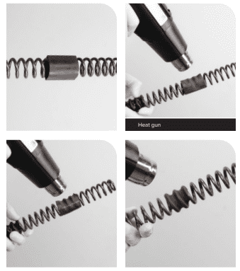

Verktyg och olja har jag redan... det mer akuta problemet uppstod när jag servade dämparen. Skar bort "spring isolators" och sedan när jag skulle montera på nya upptäckte jag att de inte fanns med i det service-kit jag köpt för servicen. Klantigt förstås, men det var det sevrice kit som listades för den modellen (fast med en disclaimer).
Det går med vanlig krympslang, finns på Biltema, Kjell osv. Rätta mig, men enda funktionen är att det skramlar lite mindre.

Har nu fått bekräftat av Rock Shox supporten att det skall räcka att köpa den aktuella ”air spring” och byta ut fjädern. Inga anda delar skall behövas (förutom olja och verktyg så klart).
