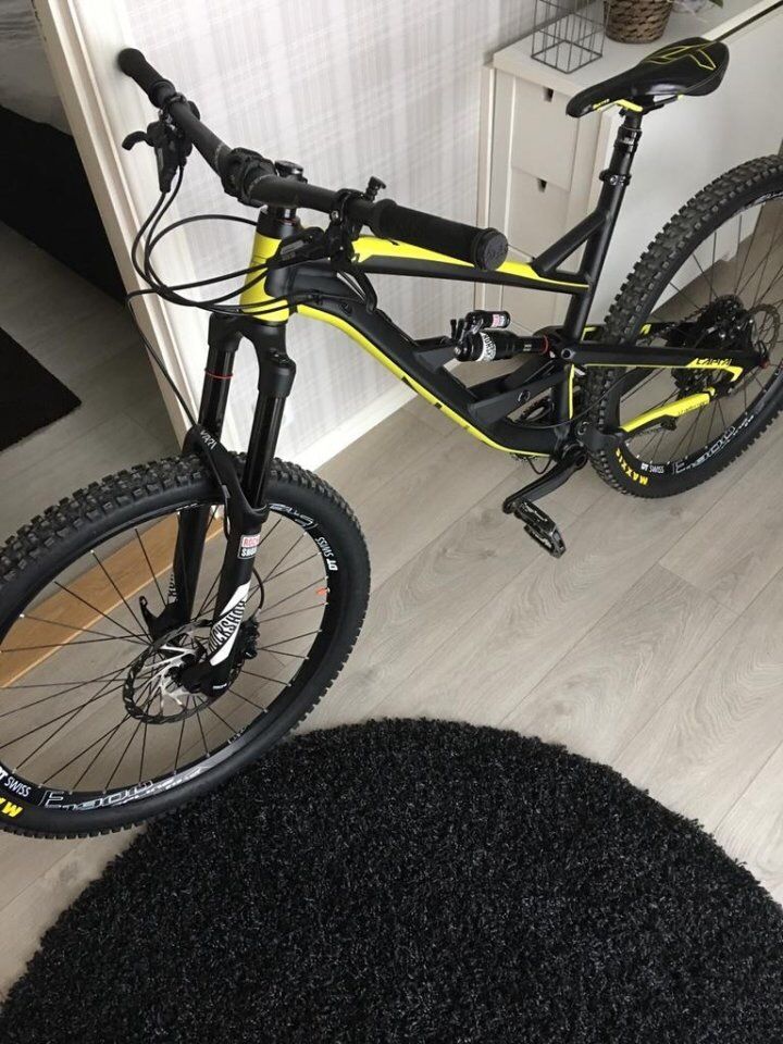

Jag har en Canyon Spectral med 140mm slag bak. Det går alldeles utmärkt att cykla xc, allmountain även "DH" går fint, men då kör jag såklart inte som "dem stora storfräsarna" .
Sen kan jag tänka mig att det finns folk som skulle kräkas på den slaglängden bak när dem kör xc. Stå upp och trampa blir nästan helt värdelöst tycker jag. Men jag sitter för det mesta så det gör mig inget.
    147.4 KB · Besök: 22
