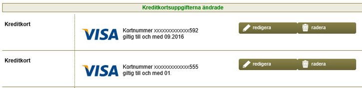

Hejsan Jenni
Nu fick jag mail om att mitt kort inte fungerade i alla fall ?
Jag har lagt in mitt nya kort samt skickat info till dig.
Kollar dom fortfarande på mitt gamla kort ?
Rose-tråden
kan ni ta bort det gamla kortet ? 592 kortet jag verkar inte kunna göra det
Får något felmeddelande
    18.8 KB · Besök: 57

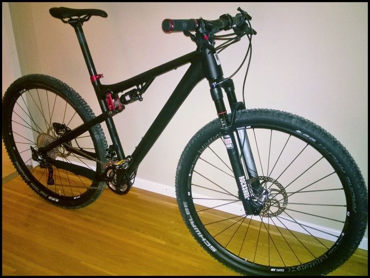

Hej,
Köpte en MTB DR.Z i mellandagarna fick den precis i början av februari.
Jag är supernöjd med cykeln förutom en sak som behöver reklameras det är min bakdämp som läcker.
finns inget "stumt" läge utan sjunker hela tiden ihop.
har prövat att pumpa upp trycket till 200 men samma resultat vad jag än gör.
frågan är hur jag går till väga jag använder ju cykeln varje dag och pendlar.
kan man be att få en ny mot att man skickar den gamla (tre veckor gamla) i retur`!?
Har ju sålt min gamla pendlar cykel så man blir ju strand satt.
Har ni tips och ideer hur jag kan lösa detta på enklaste sätt!?
mitt order nr. A48085903
Tack på förhand
Johan
Rose-tråden
Hej,
Innan jag fick veta om att denna tråd fanns han jag maila Rose direkt. har kontakt med dem där också.
Men det är inte fel ifall man är fler som hugger på detta.
Den läcker olja vad jag ser det är mer än normalt "blött" jag väger inkl kläder 75kg.
