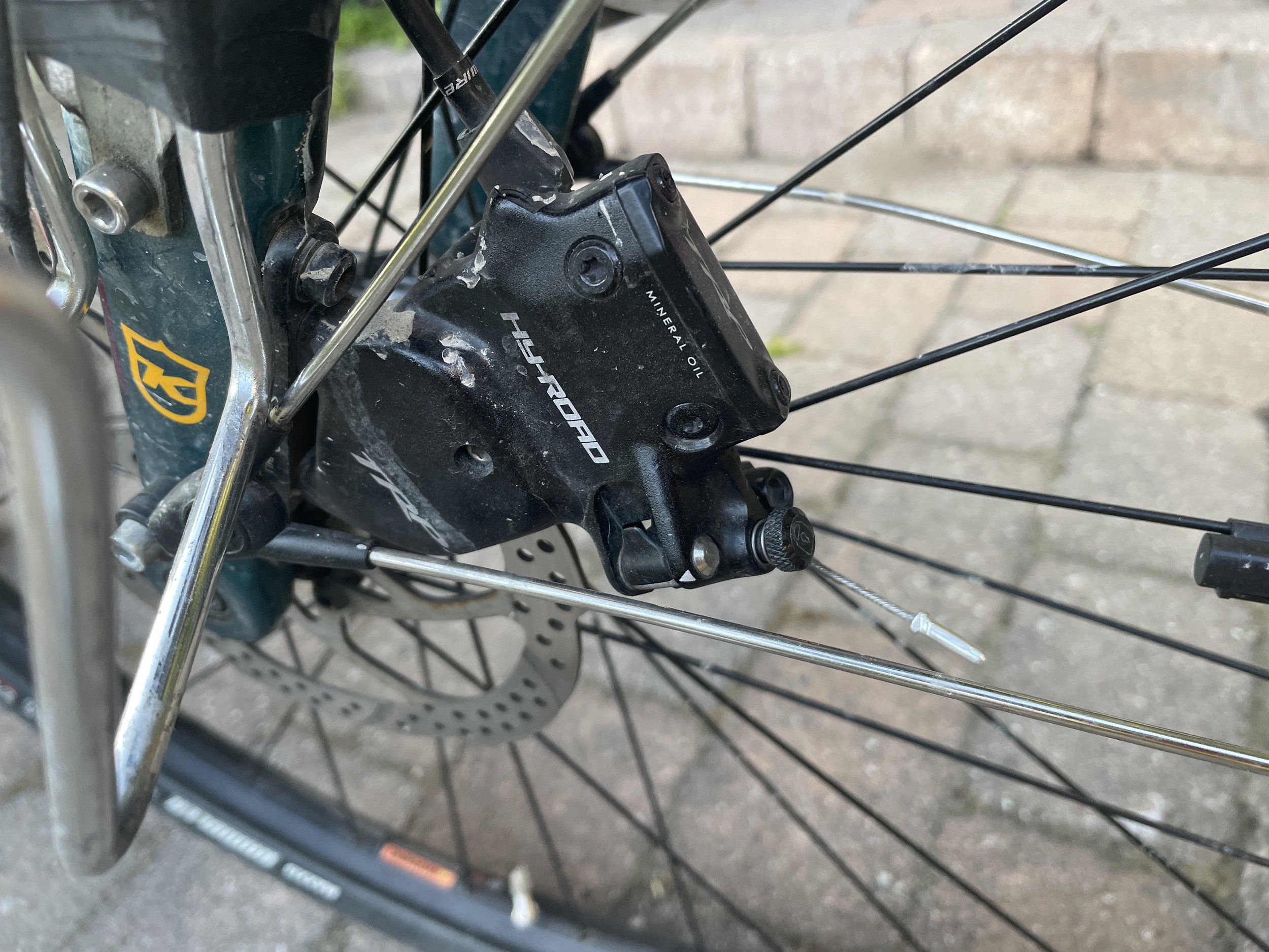

Ps. När jag ändå har er på tråden… Har mekaniska bromsar, men varför sitter det en liten oljereservoarer i vardera bromsok, som duttar ut olja på bromsskivorna? Otroligt dålig idé tycker jag. Går väl an att bromsa med fötterna så dammet yr när man är ute i obygden. Men det blev en del pinsamma Kamikazemanövrar när jag cyklade genom civilisationen där det finns andra människor och bilister. Går det att byta ut rakt av mot vanliga mekaniska bromsok?

Ser ut som semihydrauliska. Vissa av dem är inte bra. Som @Raemoe skriver så går de att byta ut mot mekaniska. Ev får du använda lite mer kraft för att bromsa, men det är primärt ett problem om du växlar mellan olika cyklar och om någon av dem har hydrauliska bromsar som kräver mycket mindre kraft.

Den ska inte droppa olja... HyRoad ska vara en bra hybridbroms, men det kanske är dags för lite service. Men ja, det går också att byta till vanliga mekaniska ok.
Blir nog att byta ut till vanliga mekaniska då, enkelt och driftsäkert.
Grejerna är bara årsgamla, men knappt ens använda (pga lättare att ta sig till jobbet på skidor än cykel 6 månader om året). Att bägge ska börja läcka känns rätt kasst.
De är nog rätt kassa. Jag hade sånna på pendlaren för några år sedan, men bytte till vanliga mekaniska på grund av strul.

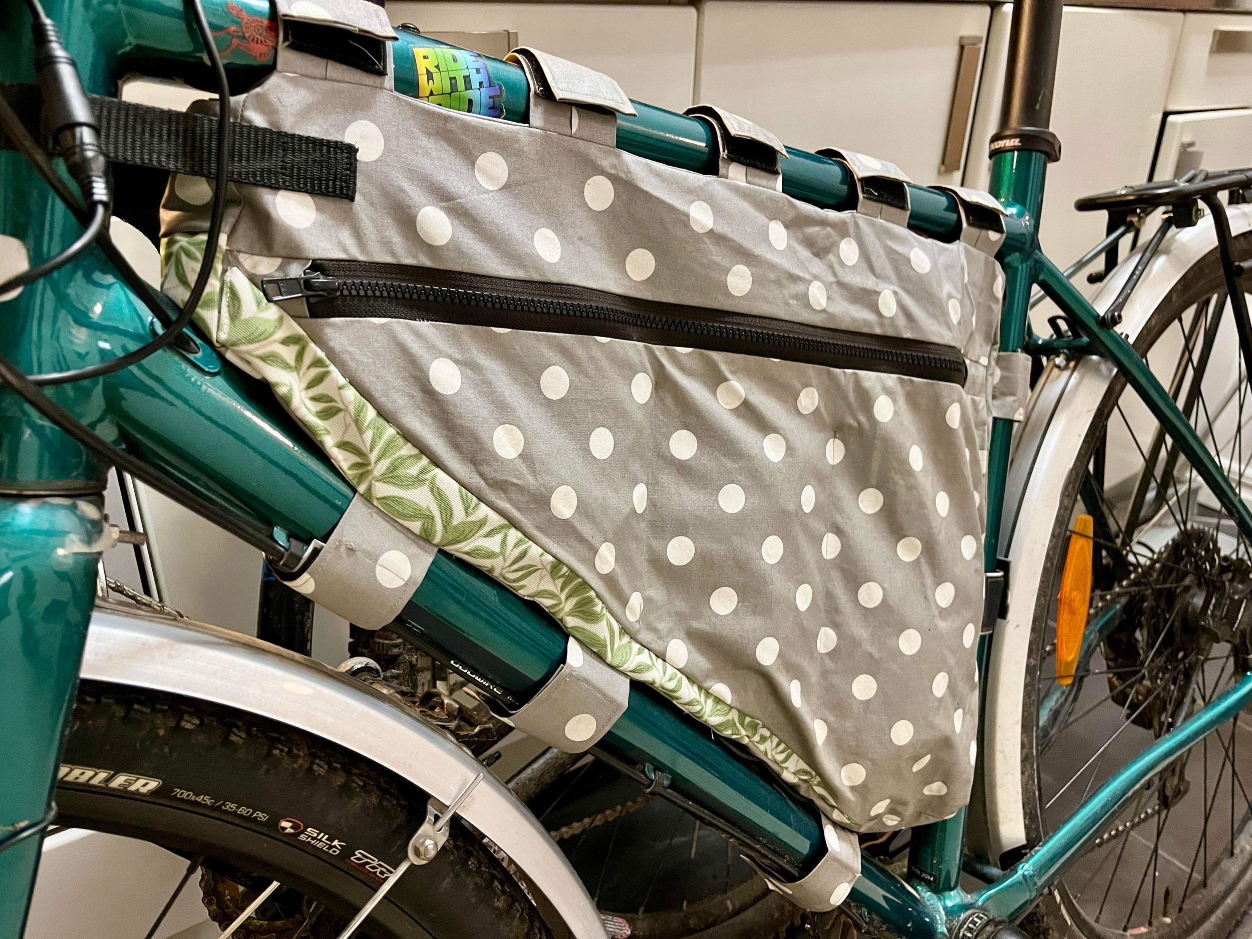

Vill minnas att jag lovade att lägga upp en bild när jag sytt om ramväskan. Det syns inte på de tidigare bilderna, men den var sydd åt en annan cykel och satt så tajt att den höll på att spricka.
Orkar ju knappast sy en ny, således: fulmeck. Nu fanns ju tydligen inte samma tyg kvar på Ohlsons Tyger längre, så det blev att matcha prickigt med bladigt. Och tadaaaa:
Lite större väska med funktion före finess!

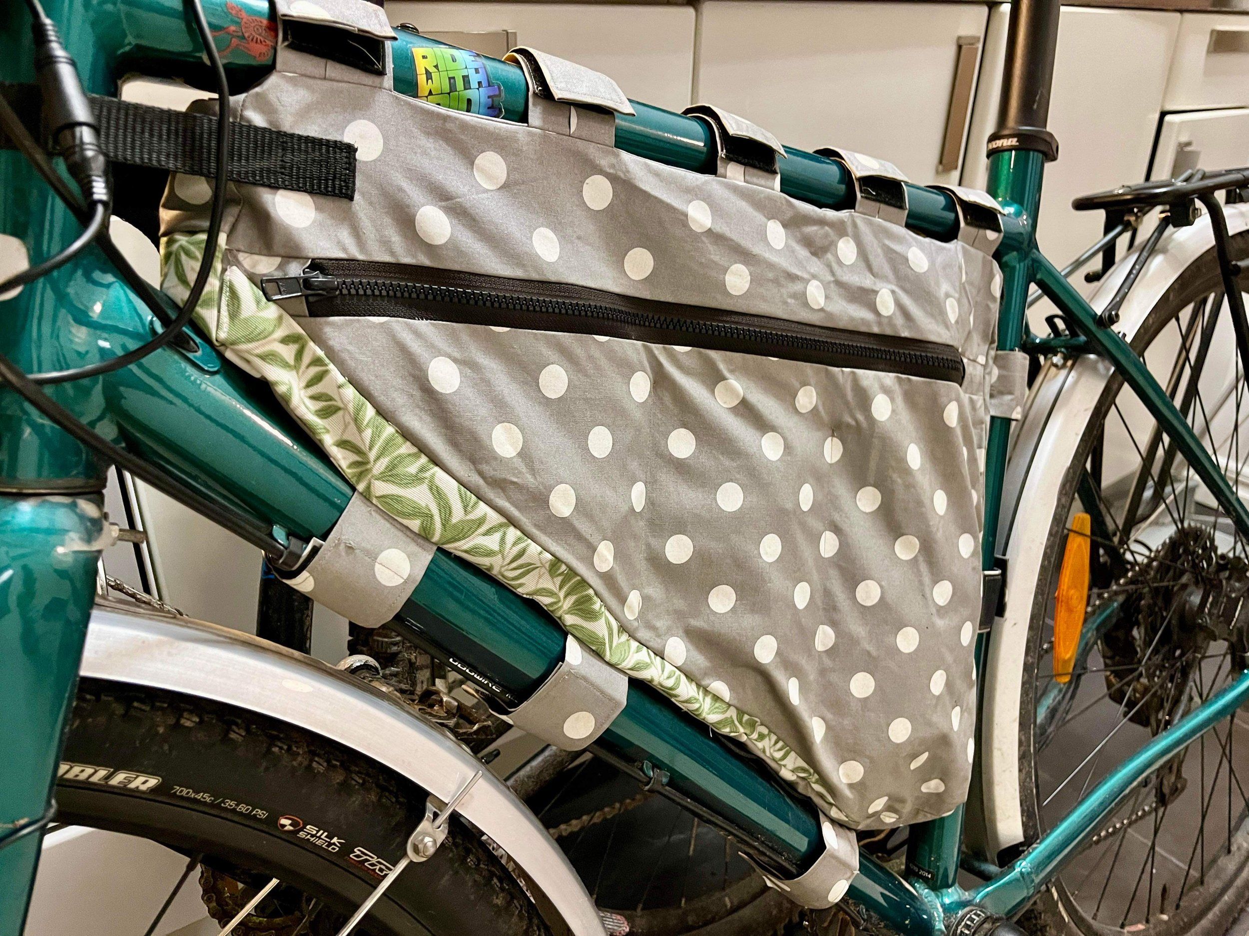

Ser ju strålande ut! ?
