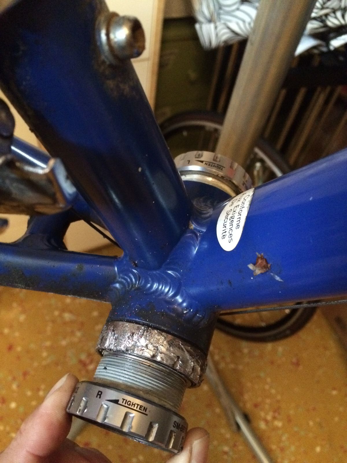

Okej, jag har givit mig själv ett litet onödigt problem.... En kompis fick se sin vevarm lossna på vägen uppför Västerbron för någon månad sedan, och såg det som ett utmärkt tillfälle att med gott samvete köpa en ny cykel och skrota sin Jake the snake. Jag tycker att den är för fin för att skrotas, och eftersom jag precis bytt mitt första vevlager (ett dura ace på min S3:a) tänkte att jag skulle ta över cykeln och helt enkelt skaffa nytt vevlager och vevparti till den.
Ena skålen på lagret lossnade med hjälp av verktyget för Hollowtech samt några lätta slag med en gummihammare. Den andra däremot... den är helt fast. Jag har testat allt, sprayat in 5-56, kokande vatten, använt verktyget med ett stålrör som hävarm. Men när man får till tillräckligt med kraft så går istället själva skålen sönder, det är snart inget mönster kvar att fästa verktyget i. Testade med en rörtång men inte ens den får fäste. Vevlagret i fråga är MegaExo, med ett FSA-vevparti.
(Och ja, jag drar åt rätt håll! :) )
Jag har läst på några andra ställen om en som sågade sönder vevlagret, och en annan som tipsade om det som en utväg. Någon som gjort detta, eller har något annat tips? Det är alltså OK om vevlagret går sönder, det är ändå demolerat och var slutkört. Men gängorna i ramen får förstås inte skadas!

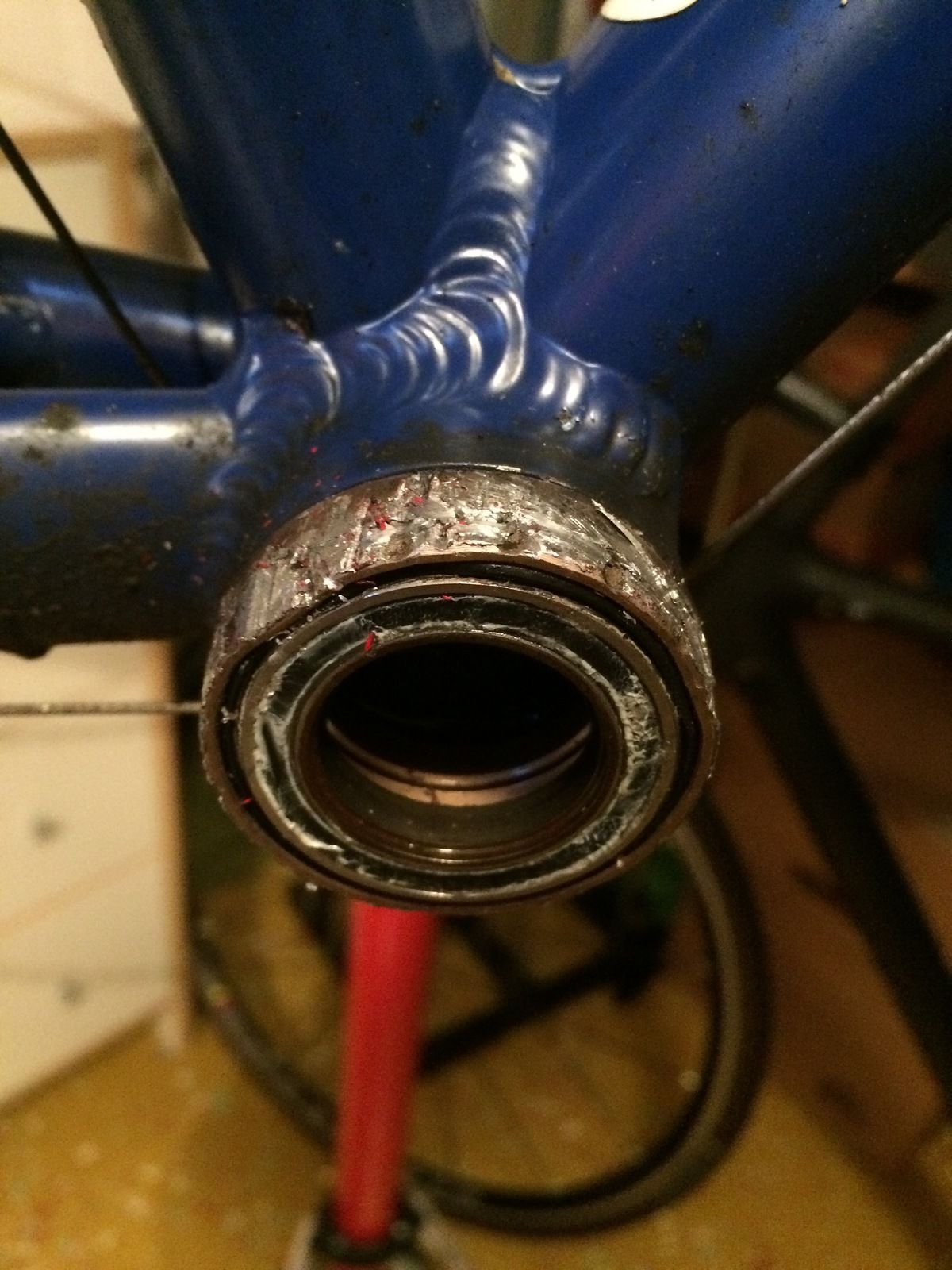

Så här ser lagret ut nu.

Ja det fixar ju biffen, men är fan i ge ro,igt å såga i lager! Dom gånger jag tvingats till lager demolering har jag gjort 3 snitt nästan igenom (så man inte skadar sätet/gängorna) sen vikt ihop lagret in mot centrum.

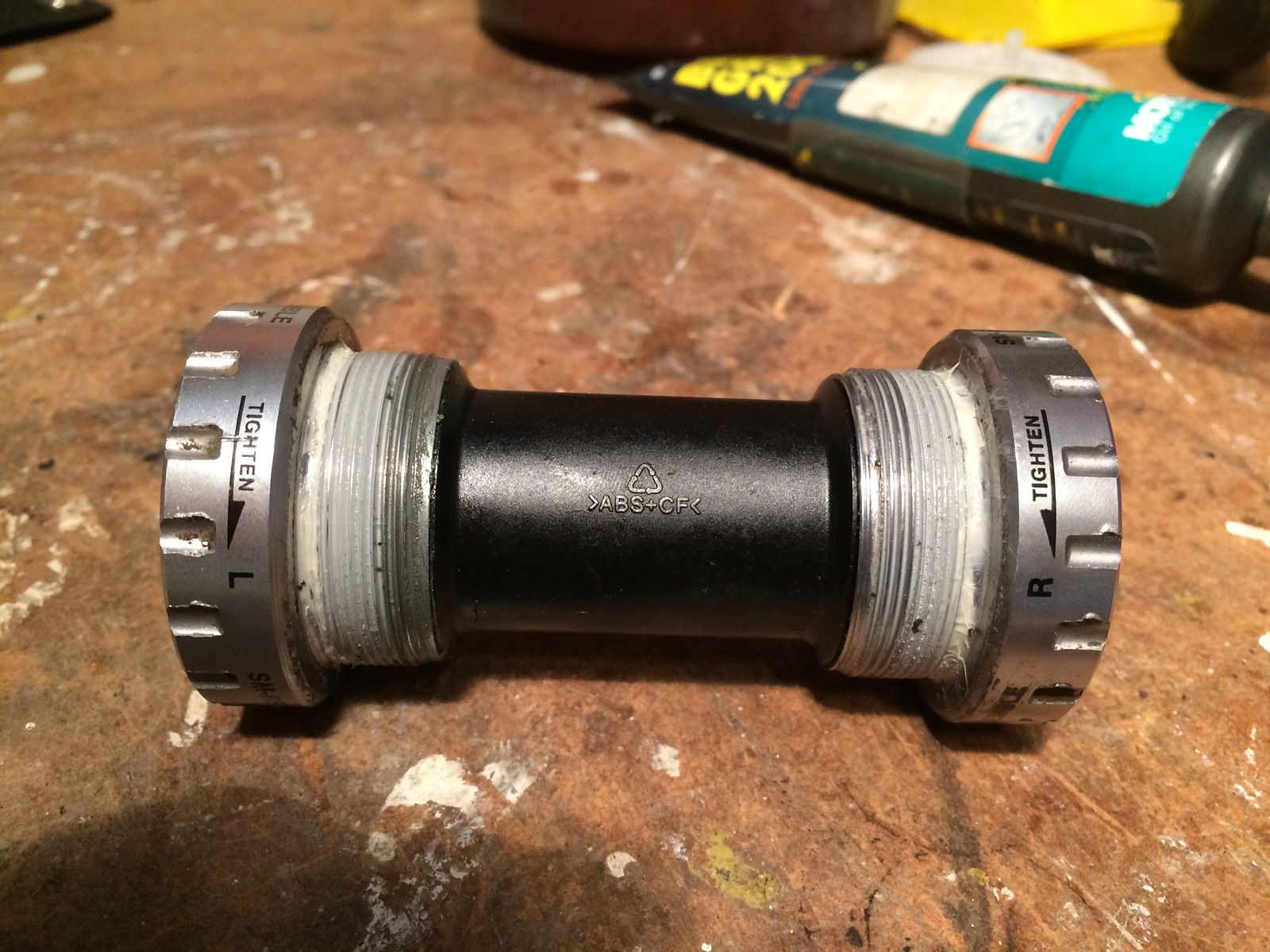

Menar du alltså att för just det här lagret så ska skålarna dras åt olika håll? De andra lagren jag kollat på dras åt samma håll (dvs i cykelns riktning, så det ena blir motsols och ena medsols rent skruvmässigt).
Såga sönder ett vevlager som sitter fast?
Bara så att jag och alla är med: På bilden ovan så står det tydligt tighten åt samma håll (nedåt) dvs ena sidan är vänster- och en högergängad. Dvs en skruvar man i motsols och en medsols. Och i mina ögon betyder det att man riktningsmässigt skruvar ur båda sidorna åt samma håll, dvs antingen framåt eller bakåt i cykelns riktning. Jag har testat DA-skålen i jake-ramen, och den passar på samma sätt som i min Cerveloram.
Då gängorna är samma på DA-lagret som på FSA-lagret, får man väl utgå ifrån att även pilarna stämmer?

Makkaboo, du har rätt.
Knacka ur lagerbanan ur koppen först, sen sågar du.
2 snitt och knacka ur mellanbiten mha hammare och mejsel, som redan har beskrivits.

Visst är det så men tänk då på att det sitter ett lager med kulor mellan axeln och skålen som får vridningen att "byta riktning". Skissa lite med papper och penna så fattar du!
