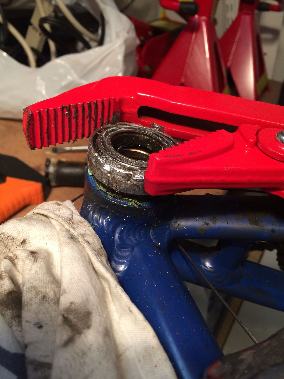

SUCCESS!
Jag satte cykeln i skruvstädet, och knackade ur plastdelen först. Sedan började jag jobba med bågfilen. Något som var väldigt svårt... fick inte fäste pga allt smörjmedel och annat kladd, och koppen var verkligen hård! Så jag tänkte, att som emmer skrev, en rörtång ska få fäste. Så jag satte dit rörtången, skruvade åt med en polygrip, och använde sedan hela min tyngd för att försöka få koppen att lossna. Och efter bara fem sekunder började den röra på sig! Mycket skönt, för då slapp jag riskera att skada ramen och fick dessutom bevis på att jag skruvade åt rätt håll hela tiden.
För säkerhets skull så tog jag mitt gamla uttjänta men hela DA-lager, och satte dit det för att se så att allt var helt. Och det var det. Så nu är det bara att skaffa nytt lager och ett begagnat vevparti! :)
Såga sönder ett vevlager som sitter fast?
Ramen i städet, med skyddande trasa, och rörtången på.

Makkaboo sa:
emmer sa:
Är den rörtången verkligen rättvänd?
Första gången jag använder min nyligen inhandlade tång, den fick fäste i alla fall! Vad menar du med rättvänd? Tänderna är ju lika på båda sidorna, och lagret är runt...
Åt ena hållet får man klämma som phan, åt andra hållet nyper den fast av sig självt.
Åh fan. Men då är det nog rätt nu och var fel när jag försökte första gången, utan skruvstäd, för nu tyckte jag att den fick fäste väldigt bra. Men jag skruvade på lilla skruven som "nyper åt", så det kanske var det som hjälpte också. Får kolla noggrant nästa gång jag ska använda tången!
Vet inte om du testat det innan.
Men en idé är ju att fästa vevlagret i skruvstädet och sen snurra på ramen. :)

marr sa:
Jodå det tipsades det om tidigare i tråden, men cykeln bara snurrade runt! Hade kanske gått om jag spänt åt hårdare, men då hade jag kanske riskerat att skada ramen. Min idé var annars att såga av en del av lagerkoppen så att skruvstädet fick en vinkel att hålla fast i. Men nu funkade det ju ändå med rörtången!

Makkaboo sa:
marr sa:
Ok.
Gött att de löste sig iallafall.
Självklart är rörtången åt rätt håll nu eftersom TS fick loss det :-) En rörtång som används åt fel håll greppar ungefär ingenting så det märker man rätt snabbt.

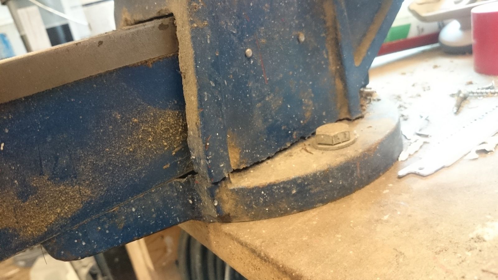

Jag hade samma problem, dock med ett internt vevlager. Så följde tipsen att sätta hylsan i skruvstädet och använda ramen som hävarm, höll nere ramen med en skruvtving och tog i så mycket det gick (åt rätt håll). Då sprack skruvstädet! Svärfar var måttligt imponerad då det var hans skruvstäd.... tänker man efter blir det ju stor isärtvingande kraft, men lite förvånad blir man ändå.

southland sa:
Jag är helt säker på att det finns en tråd om dyra skruvstäd du kan köpa till svärfar. Mitt förslag är Matador, men det finns dyrare.

Jag är helt säker på att det där var ett dåligt skruvstäd. Man drar helt enkelt inte sönder ett bra :-)
Bänkskivan eller skruvarna borde ge sig innan!
Nja, i och med att man bänder upp käkarna med en ganska liten bult blir det stor kraft där men fortfarande ganska liten i bultarna/bänkskivan. Men jag kan nog hålla med om att det var ett dåligt städ, brottytan såg ut som en pimpsten.
