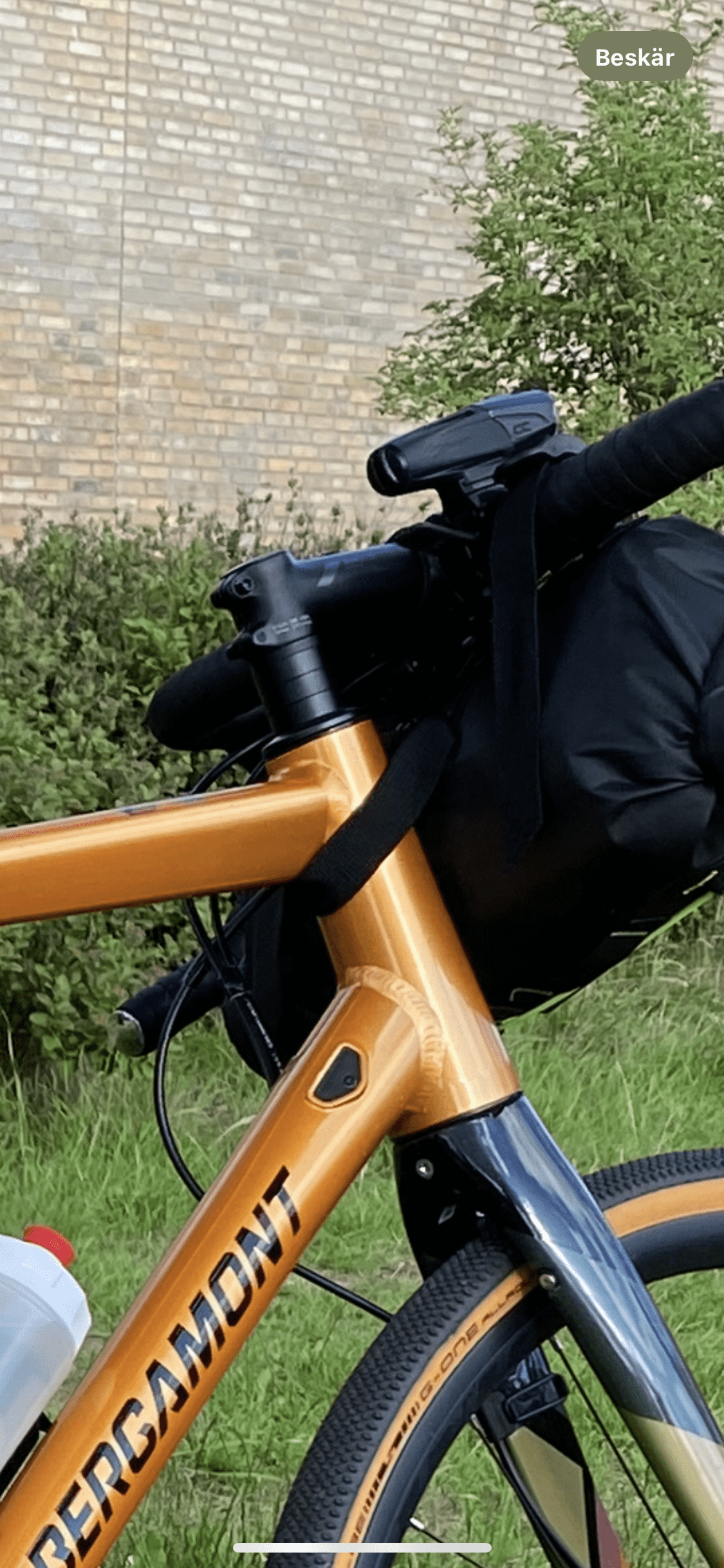

Hej! Vill sänka styret på min gravel men får fram lite blandade resultat när jag kollar upp det. På vissa ställen står det att man inte ska ha styrstammen för långt ner med spacers ovan för att styrröret då inte får stöd av expandern. På andra står det att det inte är några problem. Vad säger ni? Kan jag flytta alla spacers ovanför styrstammen utan att oroa mig?

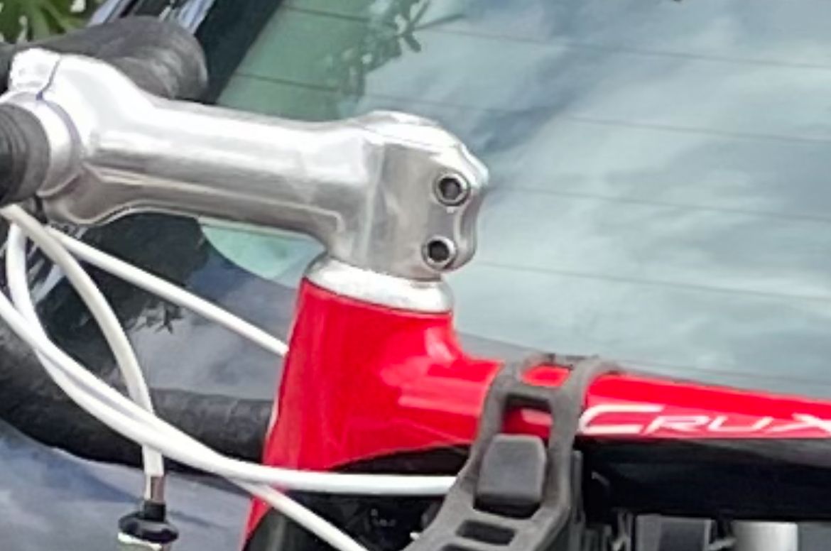

Jag hade problemet att min styrstam på min helstel MTB flyttade uppåt med en för klen expander. Rör i kolfiber kan deformeras lite, kanske för att fibern vanligtvis inte är rund röret men l längdriktning (bara en gissning). Det finns video på nätet på lvggafflar där röret expanderar synligt (min MTB har en relativt tjock gaffelrör). Det betyder att klämmkraftrr är bara där expandern sitter bakom. Stammen kan då röra sig.
Det är därför att nästan alla instruktioner skriver att stammen ska sitta helt på expandern.
En längre expander löste min problem, liksom för en annan happyit.
