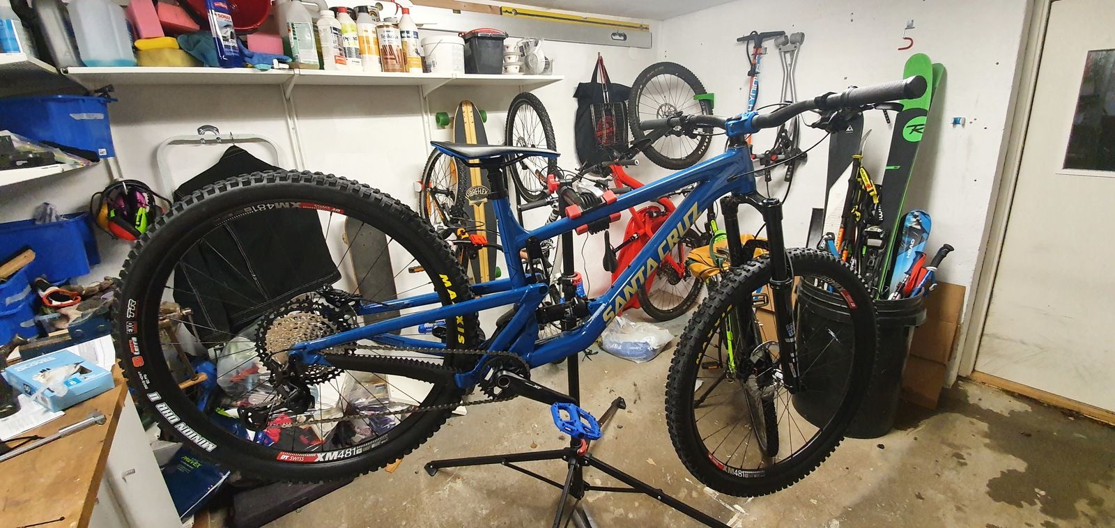

Så, cykeln färdigbyggd för ett bra tag sen. Byggd med xt drivlina, slx bromsar med xt-skivor. Oneup dropper v2 180mm. Hjul blev xm481 med dt350 och däck fantasilösa DHR 2.4 wt. Jag äger ingen våg som kan ta hela cykeln, men i jämförelse med listan ovan så trillade hjulen in på 1850g, däcken på 2020g och styrstam på 170g. Så där har vi drygt 300g upp på kalkylen ovan. Sen ska ju som sagt lite vätska i däcken (har slang i nu.)
