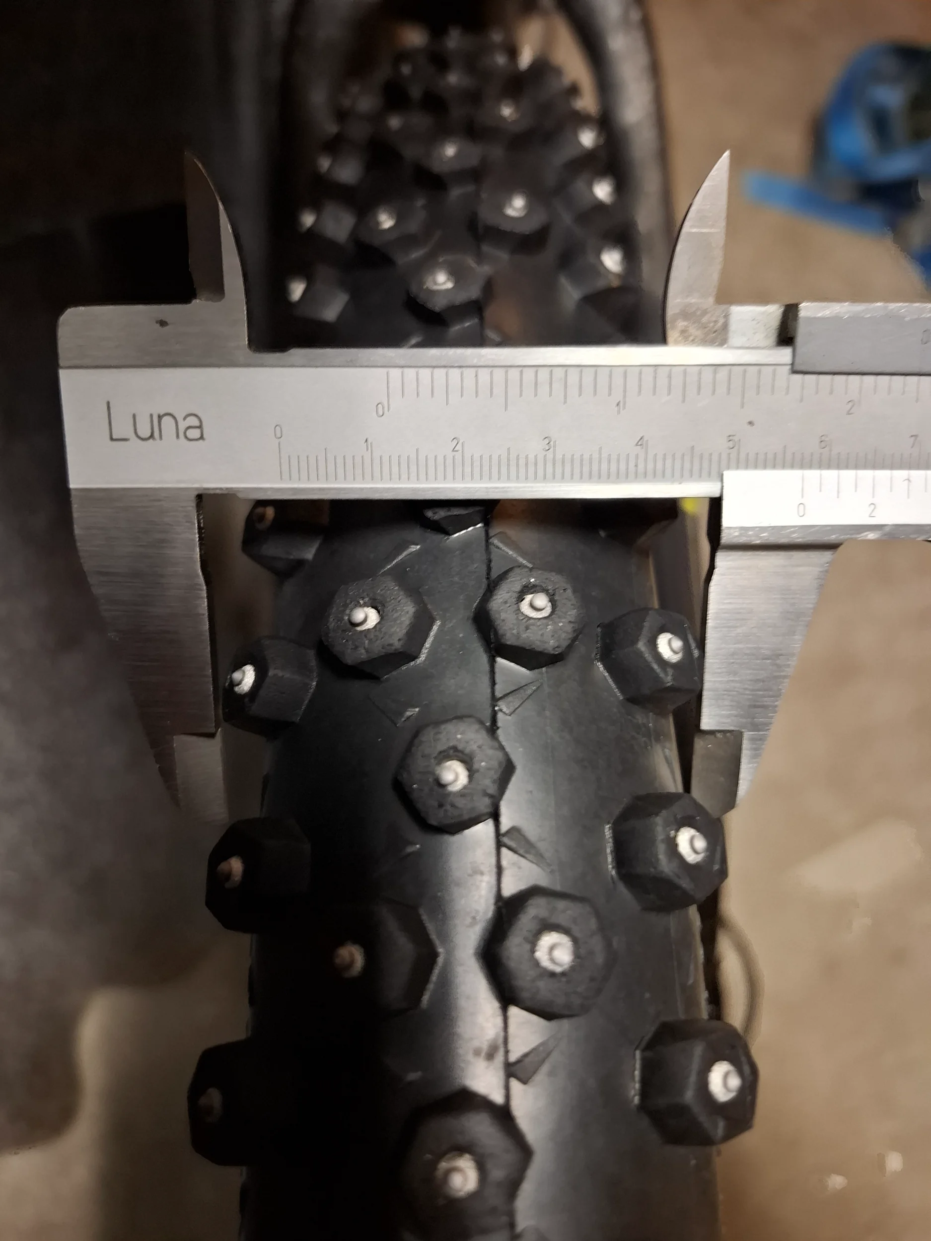

Nokia w240 (54mm) mäter 50mm på mina 25mm fälgar. Och dom är rätt mycket lägre volym än ice spiker.

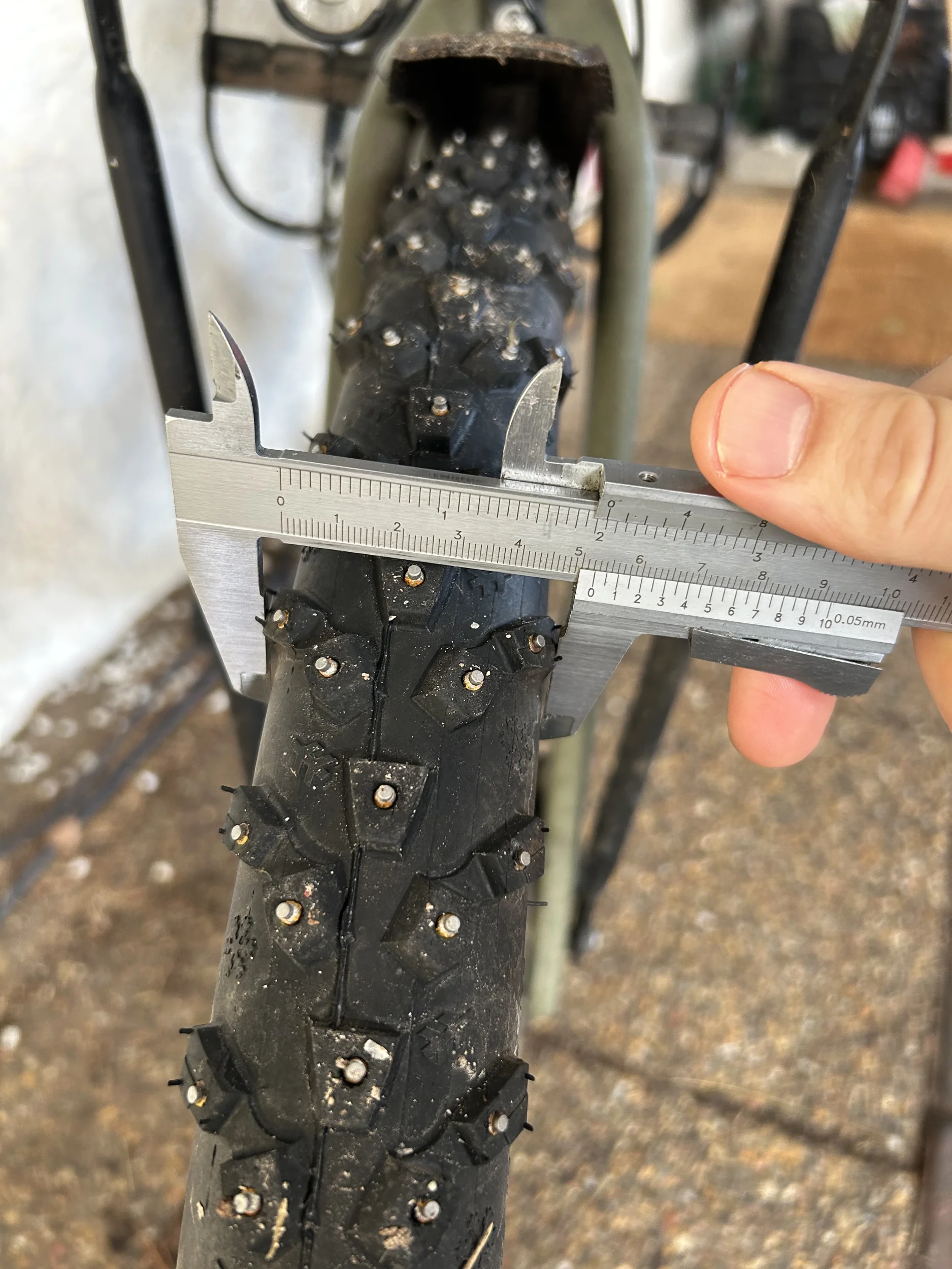

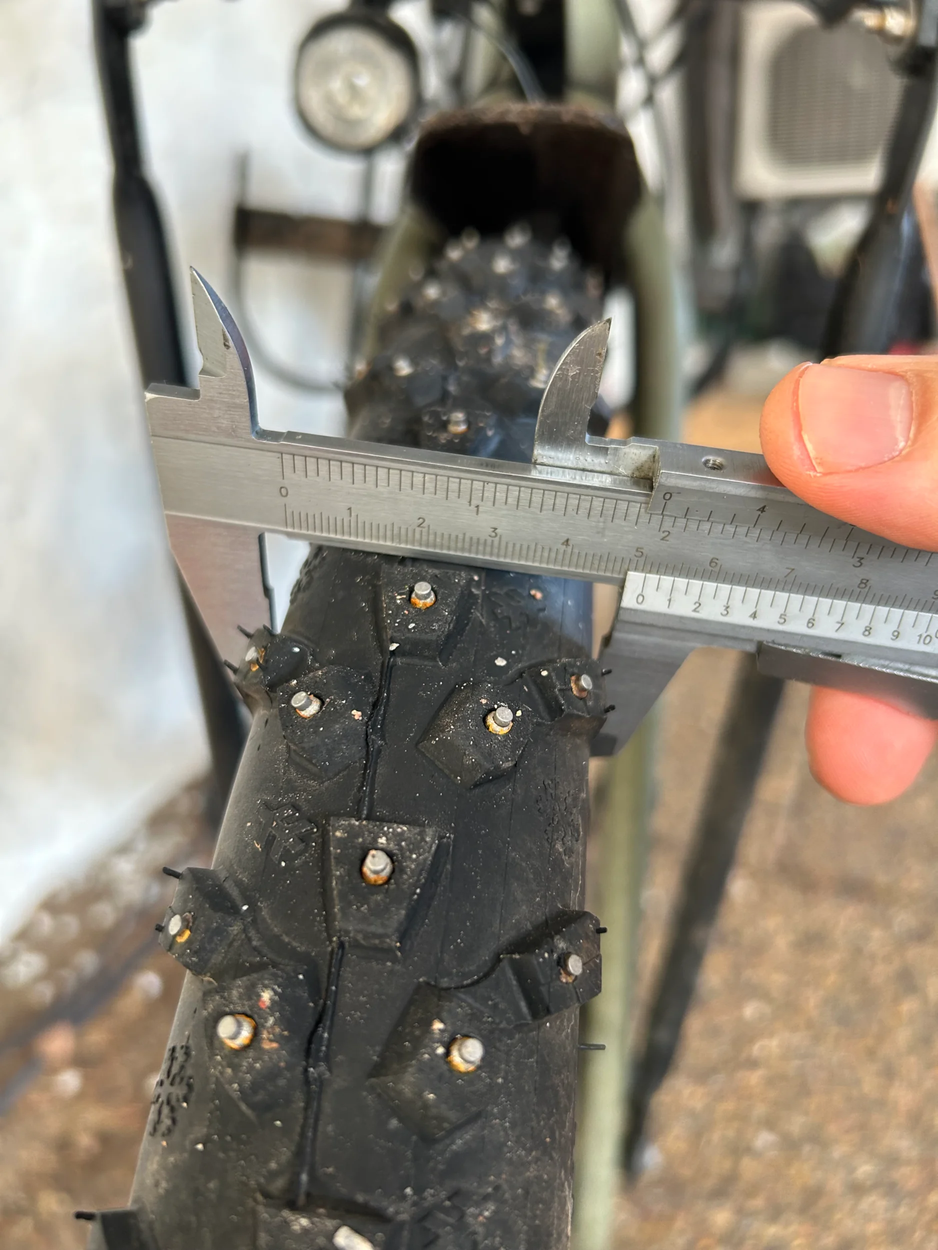

Jag kör dessa på min rejäla pendlingshoj. Kan mäta hur breda de blir sen, men gissar att de är närmare 50mm än de 54 som utlovas trots att jag har 25 mm innerbredd på fälgarna. Trögrullade men stabilt grepp i snömodd och is.
Schwalbe ice spiker style däck som är ca 50mm bredda (622)
57-622
    183.6 KB · Besök: 46
    260 KB · Besök: 23
