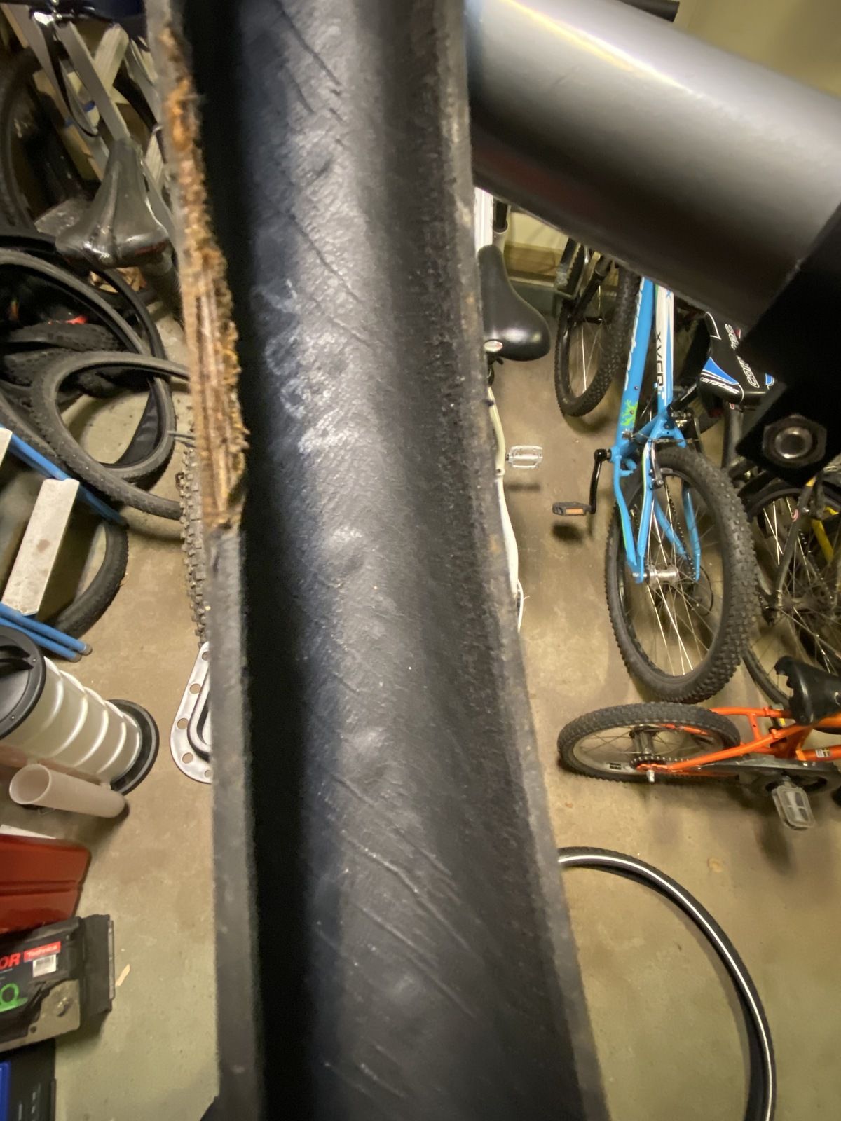

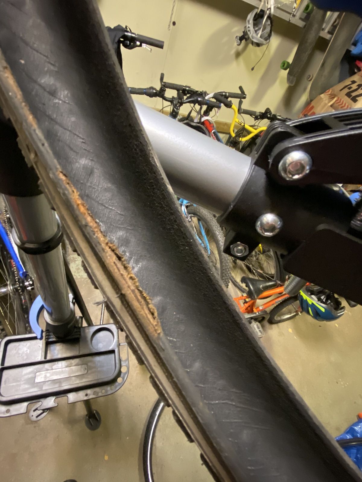

Tveksamt hur bra de här kommer att täta. Man ser stålvajern genom gummit och den har rostat. Har skickat en reklamationsförfrågan. Däcken har bara snurrat november-februari och var nya innan. Det är synd att de är så lättrullade och har så bra fäste på snö och is, för kvalitetsmässigt är de de sämsta däck jag har ägt.

Schwalbe Marathon Winter slanglöst?
Mathias sa:
Vad jämför du med då? Jag tycker de varken är lättrullade eller har bra fäste på snö (men skapligt på is). Dessutom dålig kvalitet som sagt (även om mina varit acceptabla).
