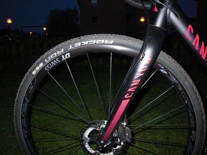

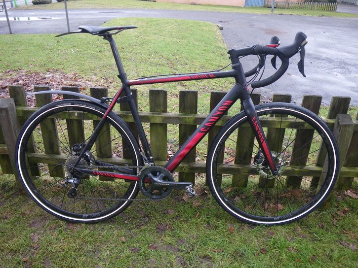

Mina 2 favorit däck för cross är Schwalbe Rocket Ron 33-622 (lätta fina bra rull å grepp) och Vittoria Voyager Hyper Reflex 37-622 för pendling (bekväma bra rull + punkteringssäkra)
    124.7 KB · Besök: 31
    173.4 KB · Besök: 36

Menar du mina hjul/fälgar så är jag helnöjd även där! Tycker dom är lätta å styva! Har cyklat ca 100mil på dom å även utsatt dom för några rejäla smällar...men dom är fortfarande helt perfekt centrerade...kastar inte ens en 1/10-dels mm!
