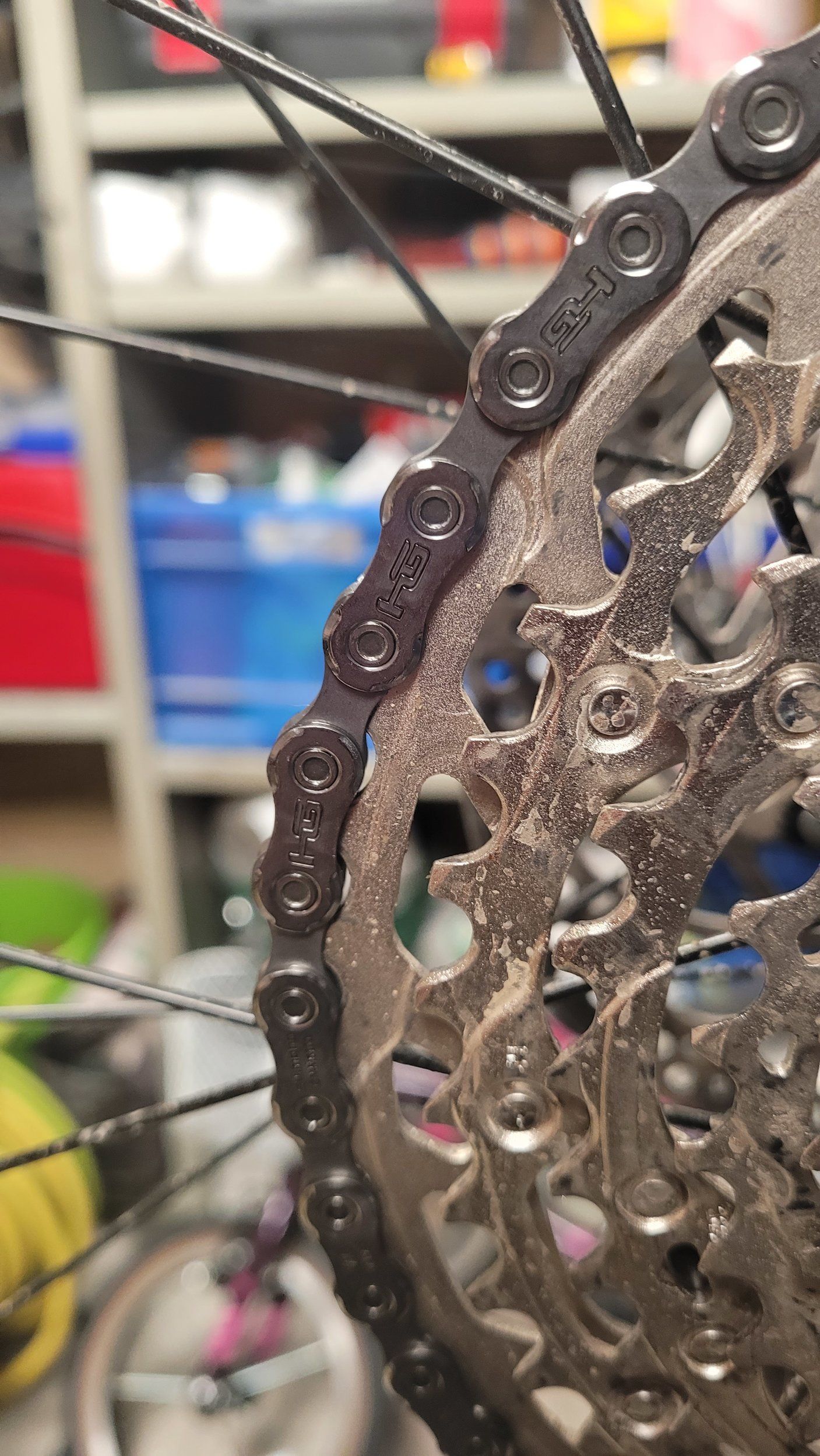

Är du helt säker på att det är fram?
Jag reklamerade precis en kassett där kedjan inte passade ordentligt på övre halvan.
Symptomen jag hade var att det klickade när man trampade, lät precis som du beskriver det att kedjan först låg fel för att sen lägga sig rätt
Min kassett var förvisso en Deore men kan vara värt att kolla.
    545 KB · Besök: 84

Haft liknande på SLX 12-växlad, berodde på dåligt justerad B-skruv, tydligen relativt vanligt att justeringen är fel redan från fabrik/handlare.
Klickade dock mest under belastning i t.ex. uppförsbackar
