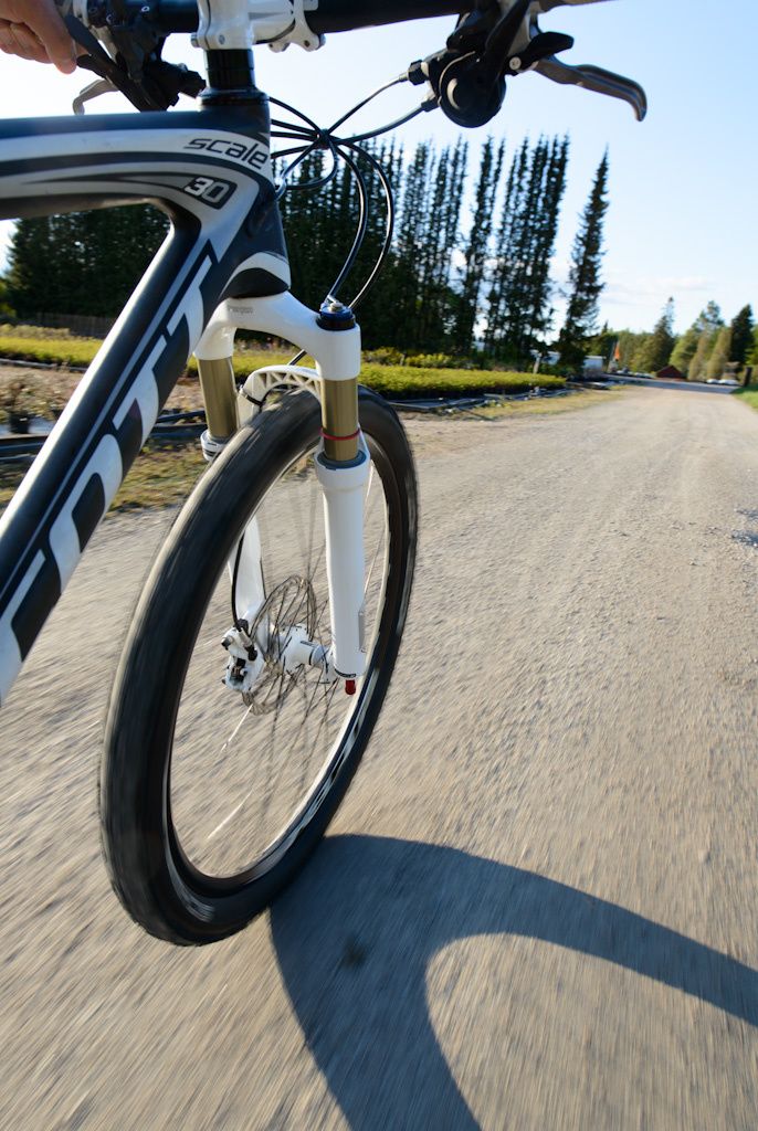

Jag var som dig för 1,5 år sedan. Läste, frågade och testade. Valet föll till slut på en Scott Scale 30. Jag är supernöjd med den.
Den är lätt, smidig och följsam. Jag satte på fulldubbade vinterdäck och körde hela vintern. Ända som hände ibland var vid några minusgrader ute och vissa vattenpölar i skogen att växlarna frös och öven bromsarna. Men det var inte cykelns fel.
Jag har provat att vurpa flera gånger, bland annat flyga över styret, inga problem med cykeln, bara näsan;(
Vad jag förstått håller carbonen i Scott en mycket hög och jämn kvalité.
Du kommer att älska cykeln efter ett tag, ska du ha ett motionsredskap för många år som du trivs med, köp Scale 30.
