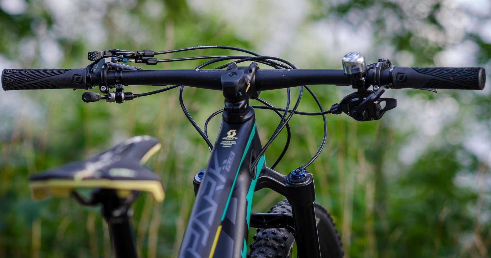

Just nu sitter det remote på Sparken. Främst för att kunna låsa bak, inte fram.
På Scale HT kör jag helst utan remote. Den senaste med 2019 SID RL Boost 120 mm utan remote. För att remote till gaffeln inte behövs, det är bara tungt, krångligt, servicekrävande, dyrare, och i vägen på styret.
