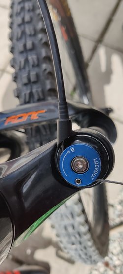

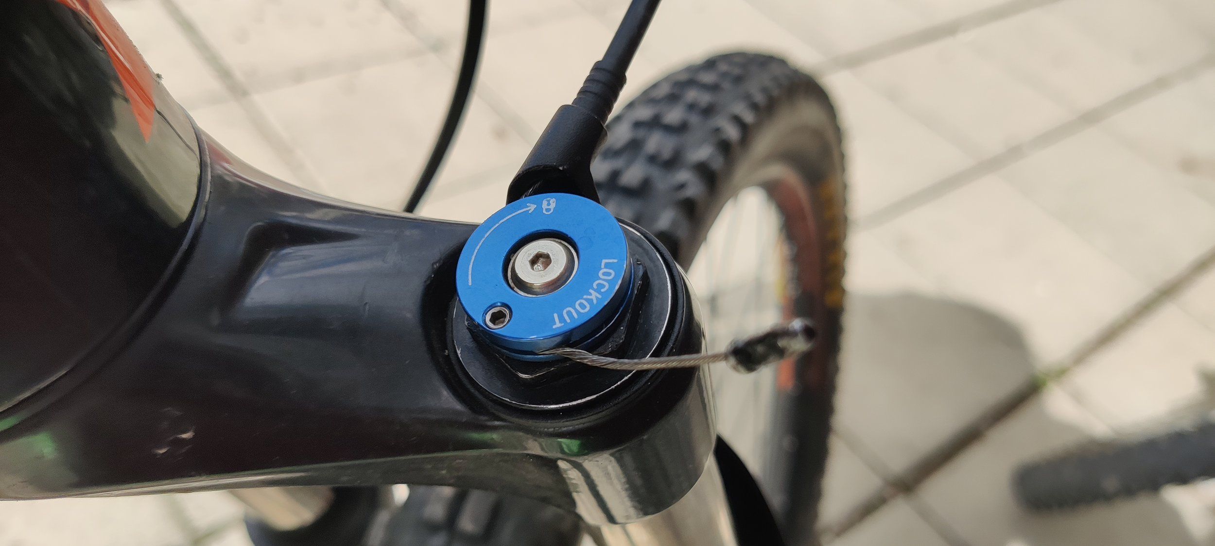

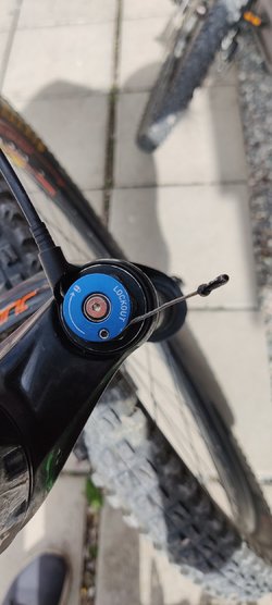

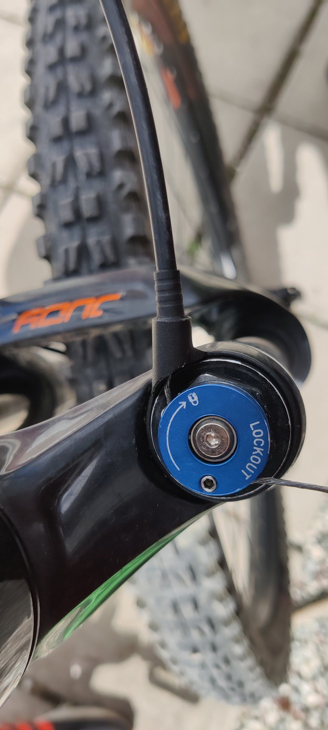

Hej, jag har en Scott spark 960 2018 med twinloc och idag när jag skulle låsa mina dämpare så kände jag inget motstånd. Och nu kan jag inte låsa framdämparen för att vajern inte rör sig hela vägen. Vet någon vad problemet är?

Högts sannolikt är felet att den lilla fjädern som ser till att det blå locket fjädrar tillbaka, den fjädern har hoppat ur det hål den sitter i. Du kommer åt det genom att lossa vajer, sedan skruva ur centrumskruven i det blå locket, lyfta på locket, se till att båda piggarna på fjädern fäster på rätt ställe, dvs den nedre piggen i hålet i den svarta koppen, och den övre piggen i hålet i blå locket. Skruva sedan ihop så kommer det funka.

Hmm...
Du ser att det är en RockShox?
Rockshox Judy har ingen fjäder under det blå locket... Den fjädern ligger inuti Motion Control enheten och är inte utbytbar.

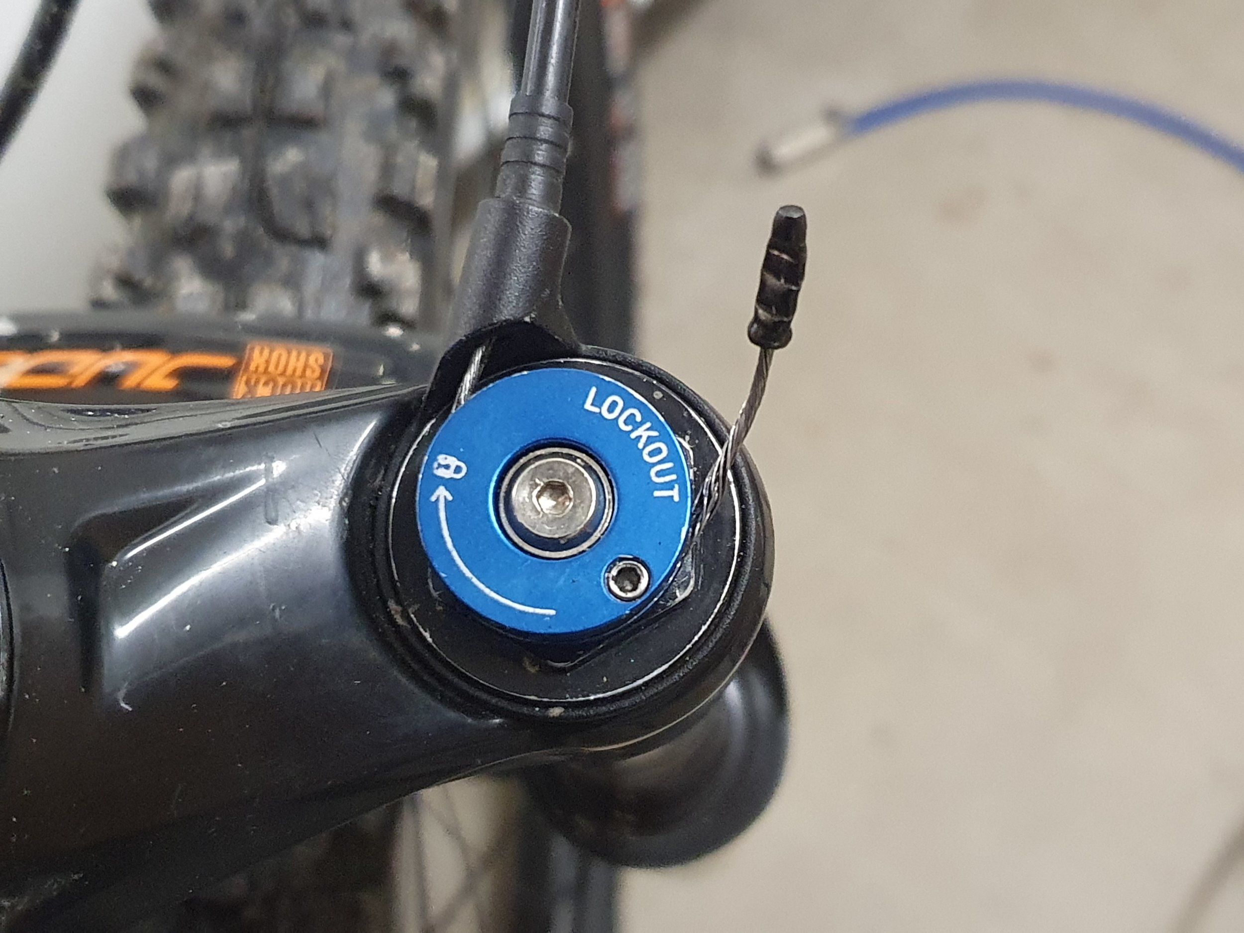

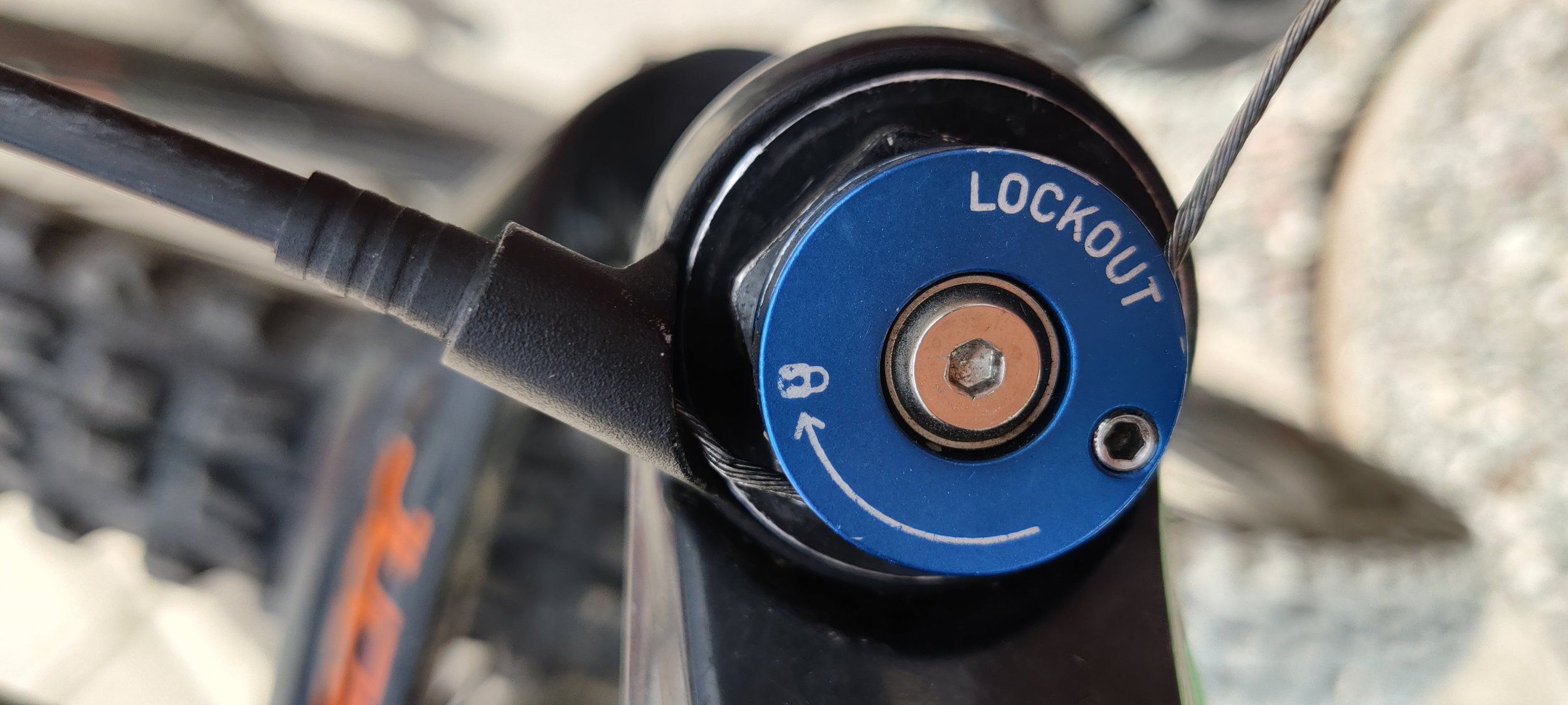

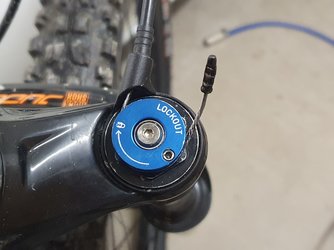

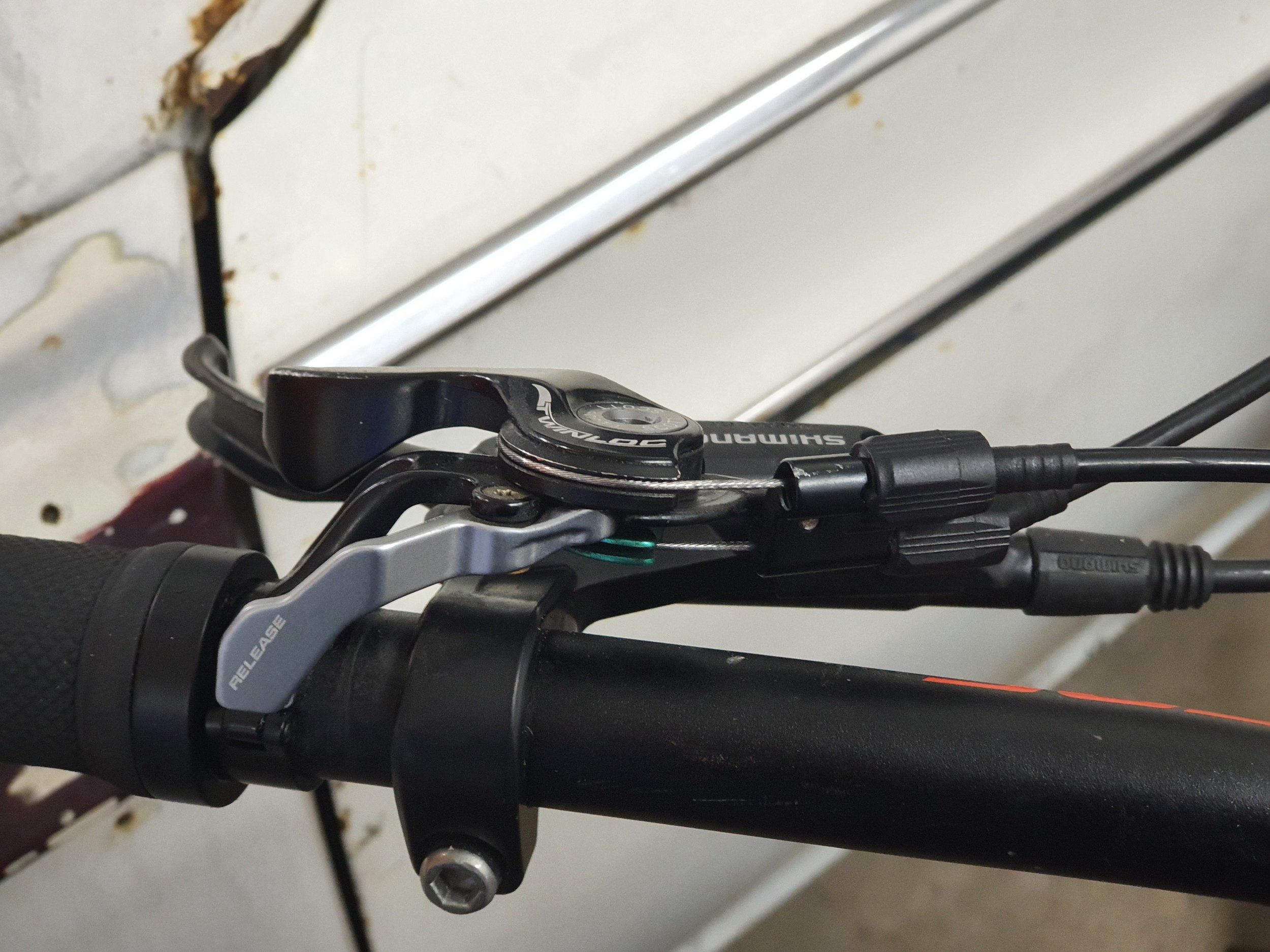

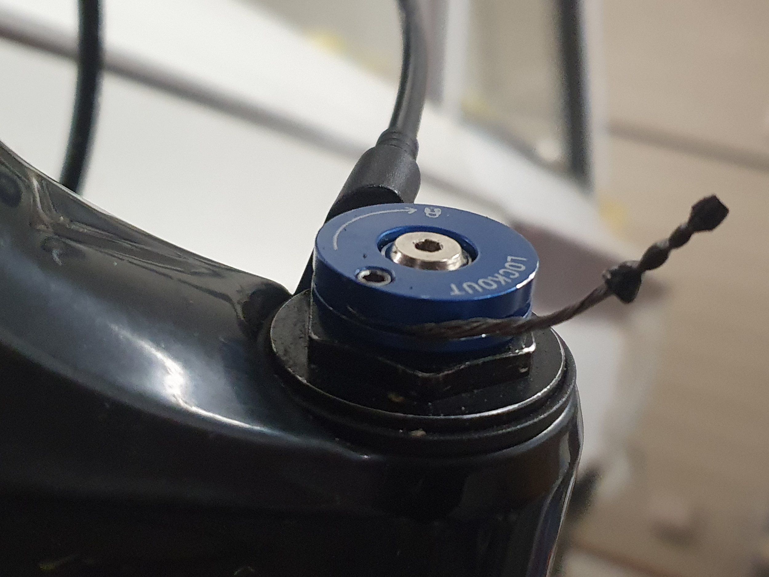

Min twinlock fungerar inte särskilt bra..
Det går att låsa men när man släpper på den så måste jag manuellt dra ut vajern på gafeln. Måste jag köpa nya vajer?

Du måste inte köpa en vajer, men det känns inte som en speciellt stor investering eller uppoffring.

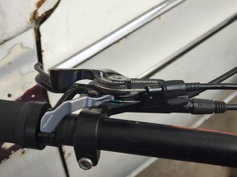

Lossa wire från ratten på bilden. Testa att vrida ratten medurs genom att sätta en insexnyckel i centrumskruven på ratten. Känns motstånd från returfjädern inne i dämparen? Om returfjädern funkar utan wire skulle den även funka om du byter både hölje och wire till ny dito. Givet att det inte är problem i ditt TwinLoc reglage, att det kärvar och inte släpper wire när du trycker på lås-upp-knappen. Inspektera och smörj reglage.
Om ratten saknar motstånd och stannar i det lägre dit du vrider den med insexnyckeln är det problem med returfjädern i dämparen. Skruva ur hela dämparenheten (MotionControl?) och inspektera. Reparera eller byt.
Givet att det inte är problem i ditt TwinLoc reglage, att det kärvar och inte släpper wire när du trycker på lås-upp-knappen. Inspektera och smörj TwinLoc reglage.
Om blå ratten på kronan saknar motstånd och stannar i det lägre dit du vrider den med insexnyckeln är det problem med returfjädern i dämparen. Skruva ur hela dämparenheten (MotionControl?) och inspektera. Reparera eller byt dämparen.
