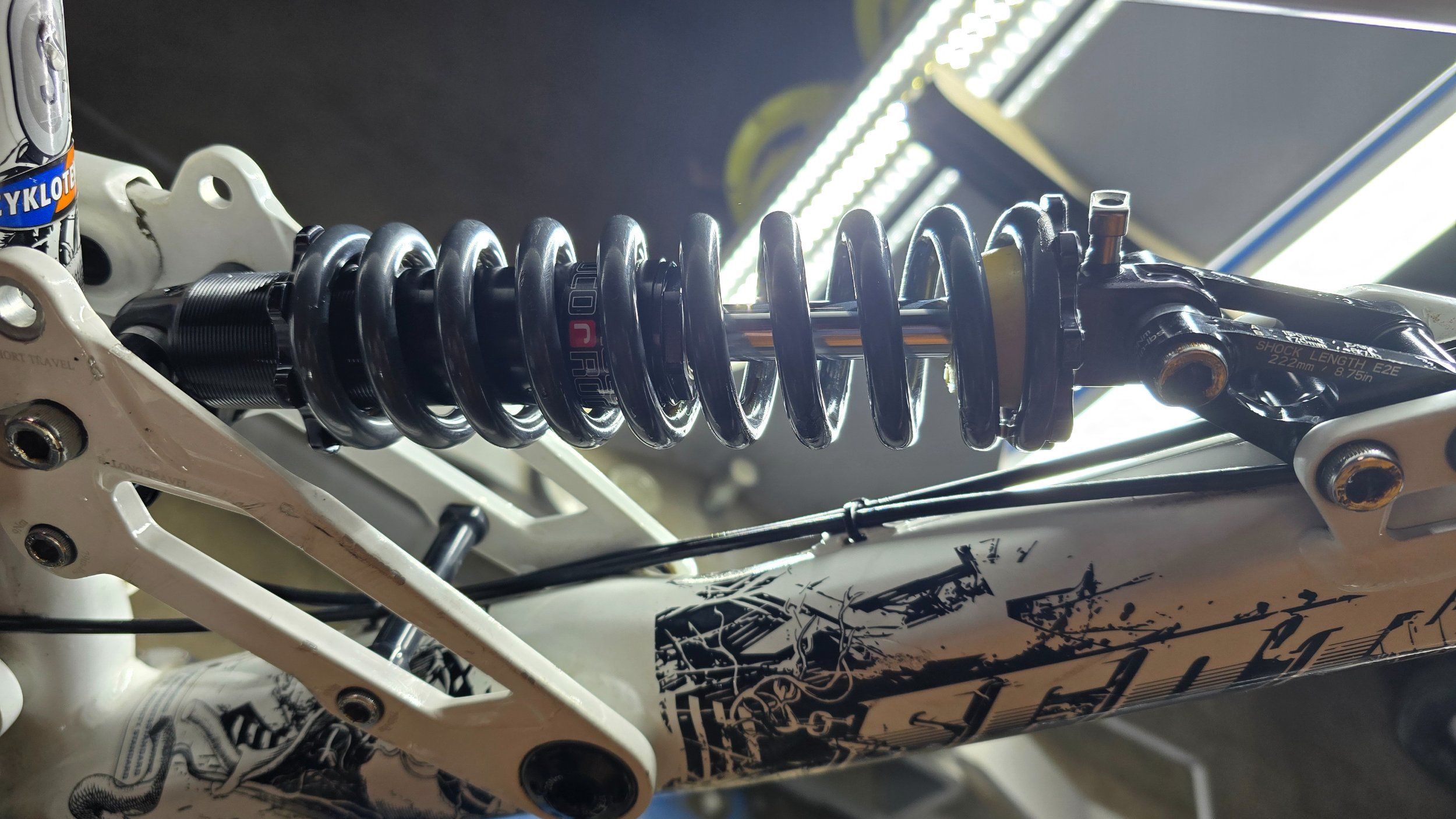

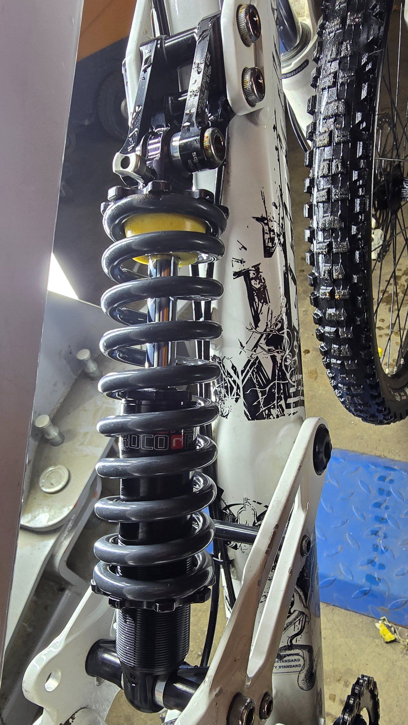

Skulle säga att dämparna är orginal.
Fram sitter de en Rockshox domain recoil
Bak sitter de något annat utan själva behållaren på. Fick hojen tok lerig, ska spola av den så kan ja ta lite bilder.

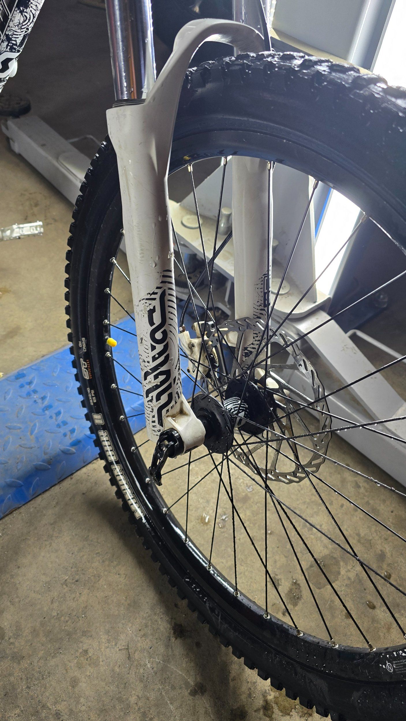

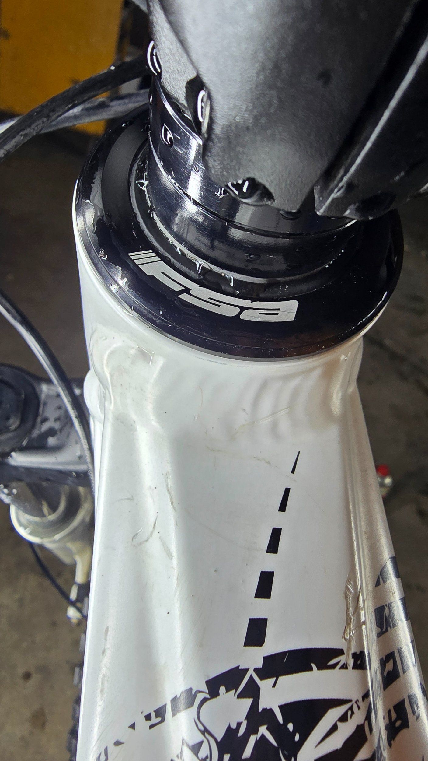

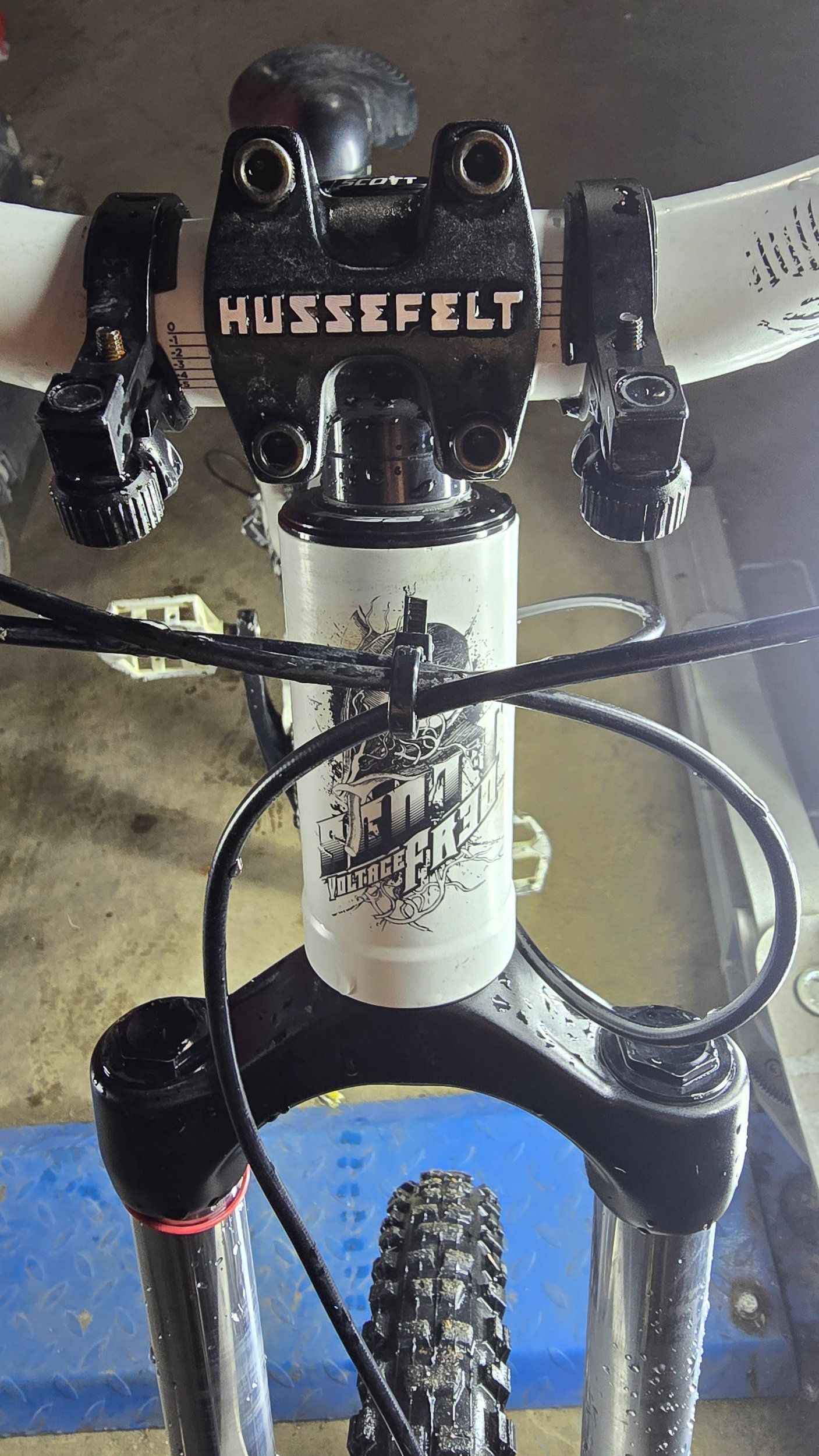

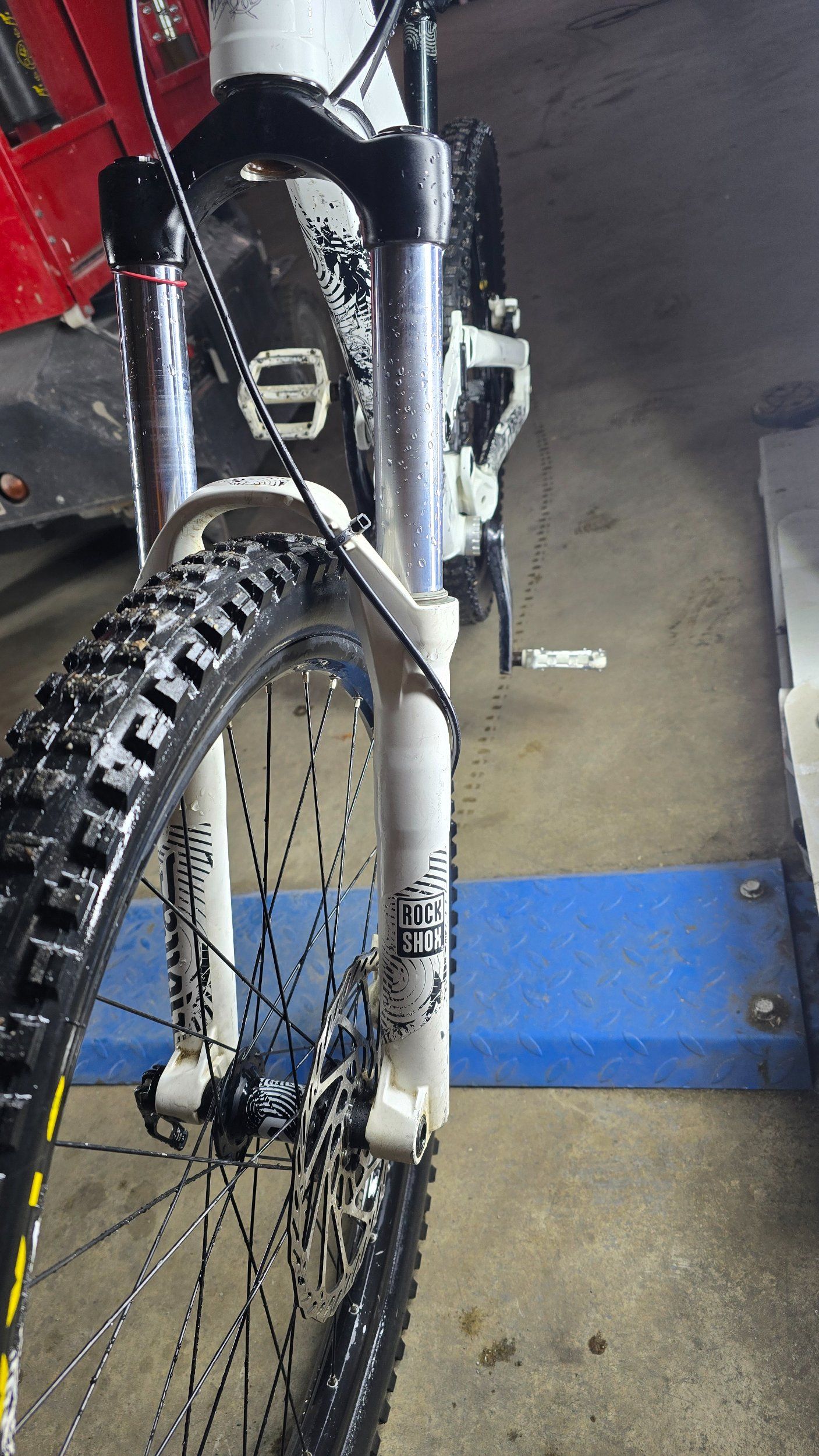

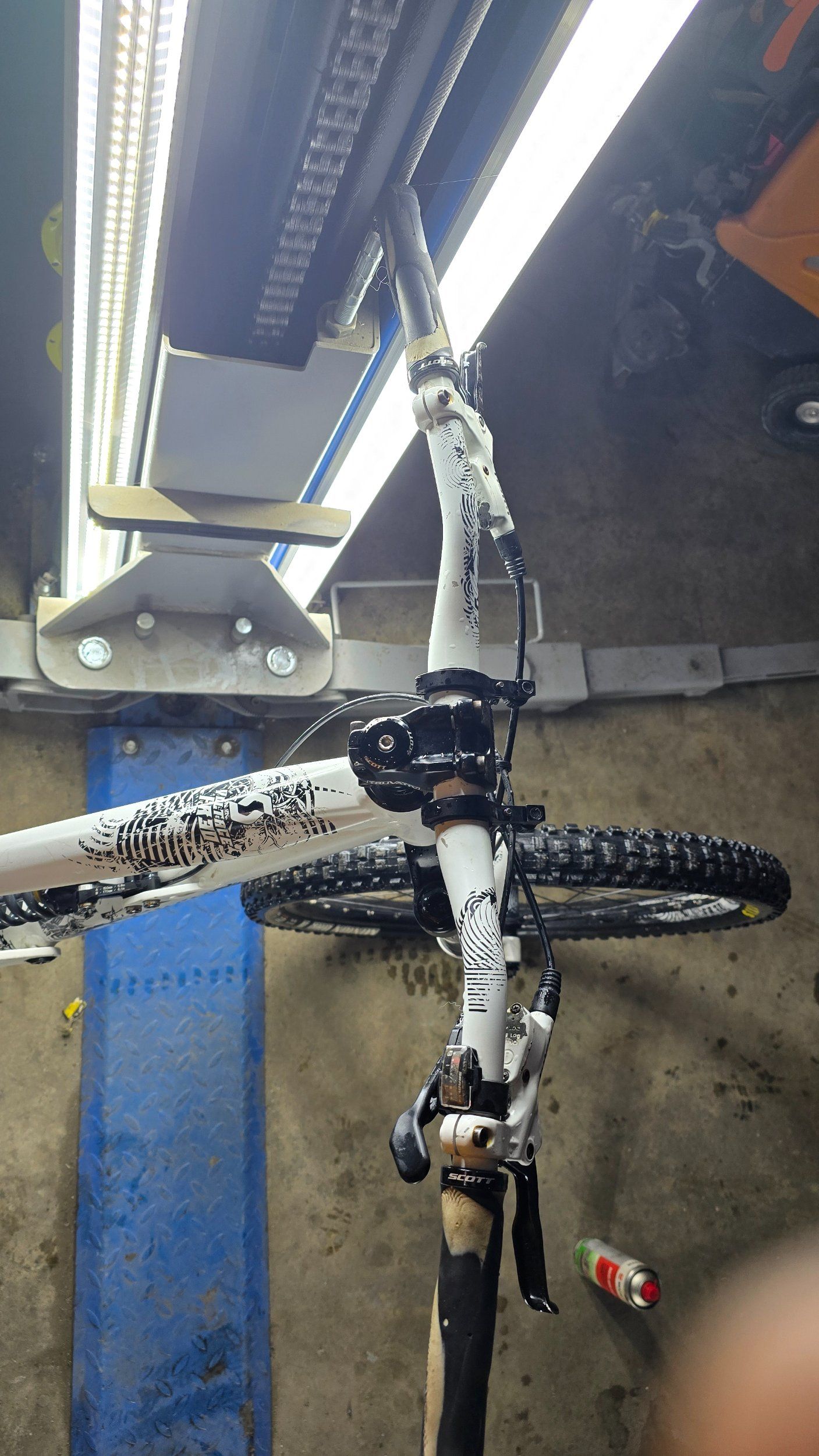

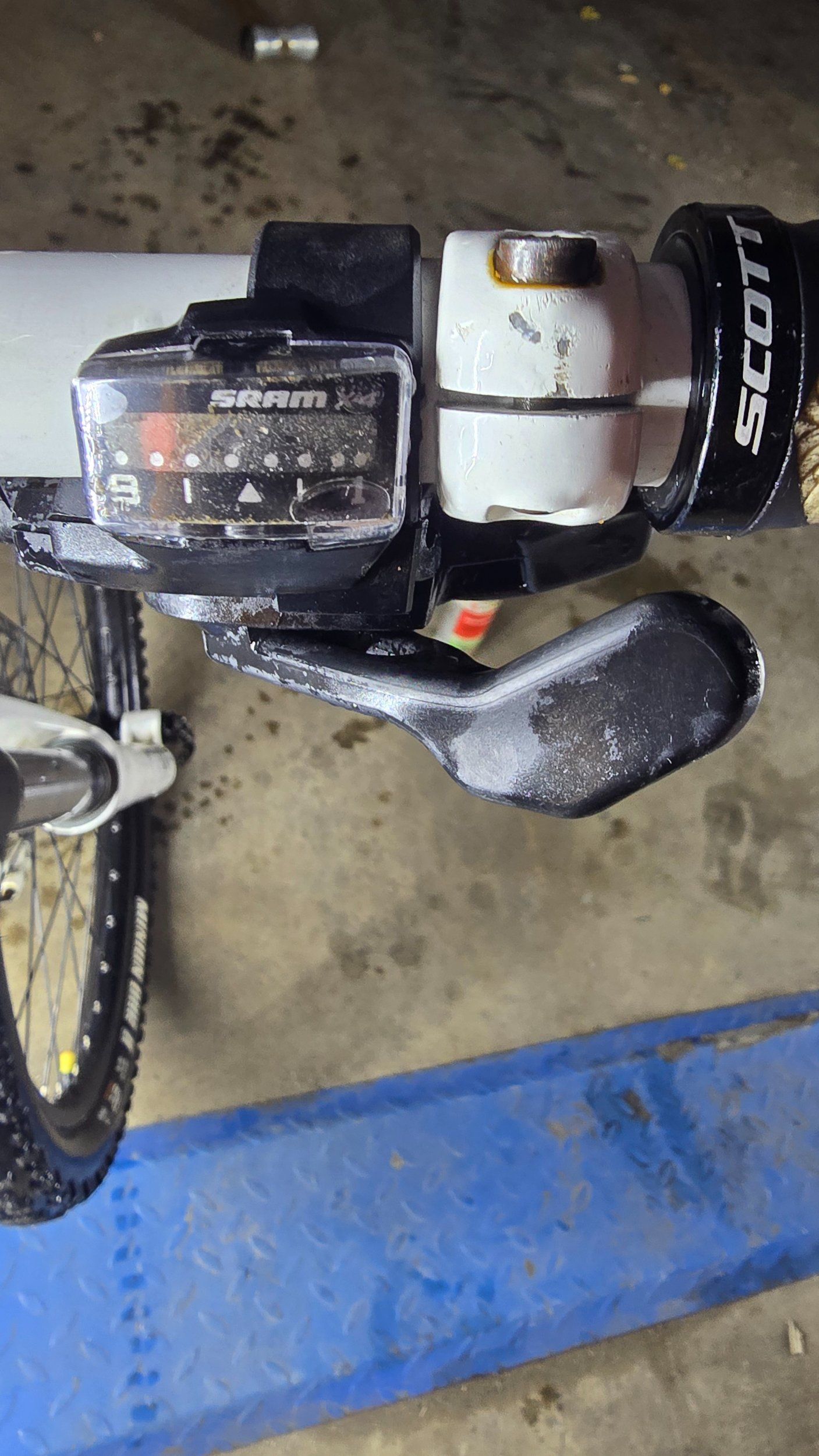

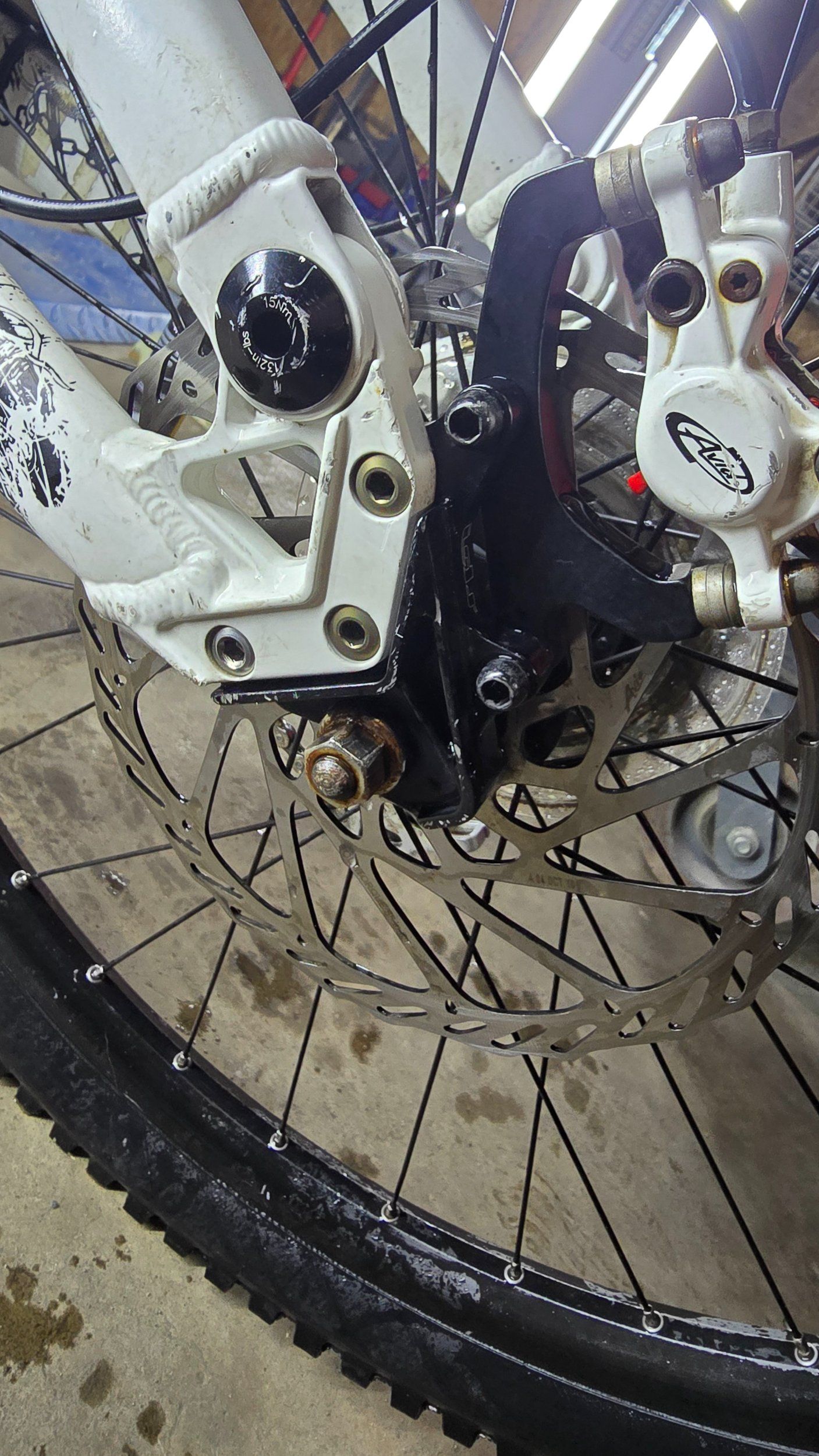

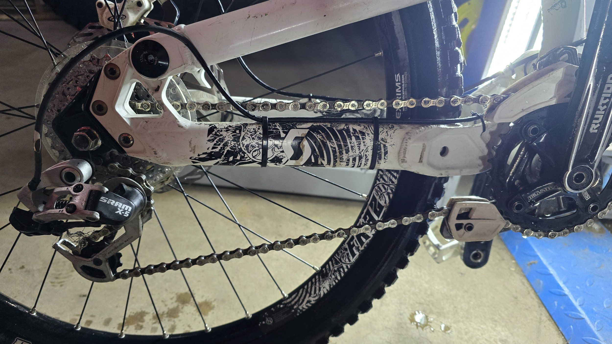

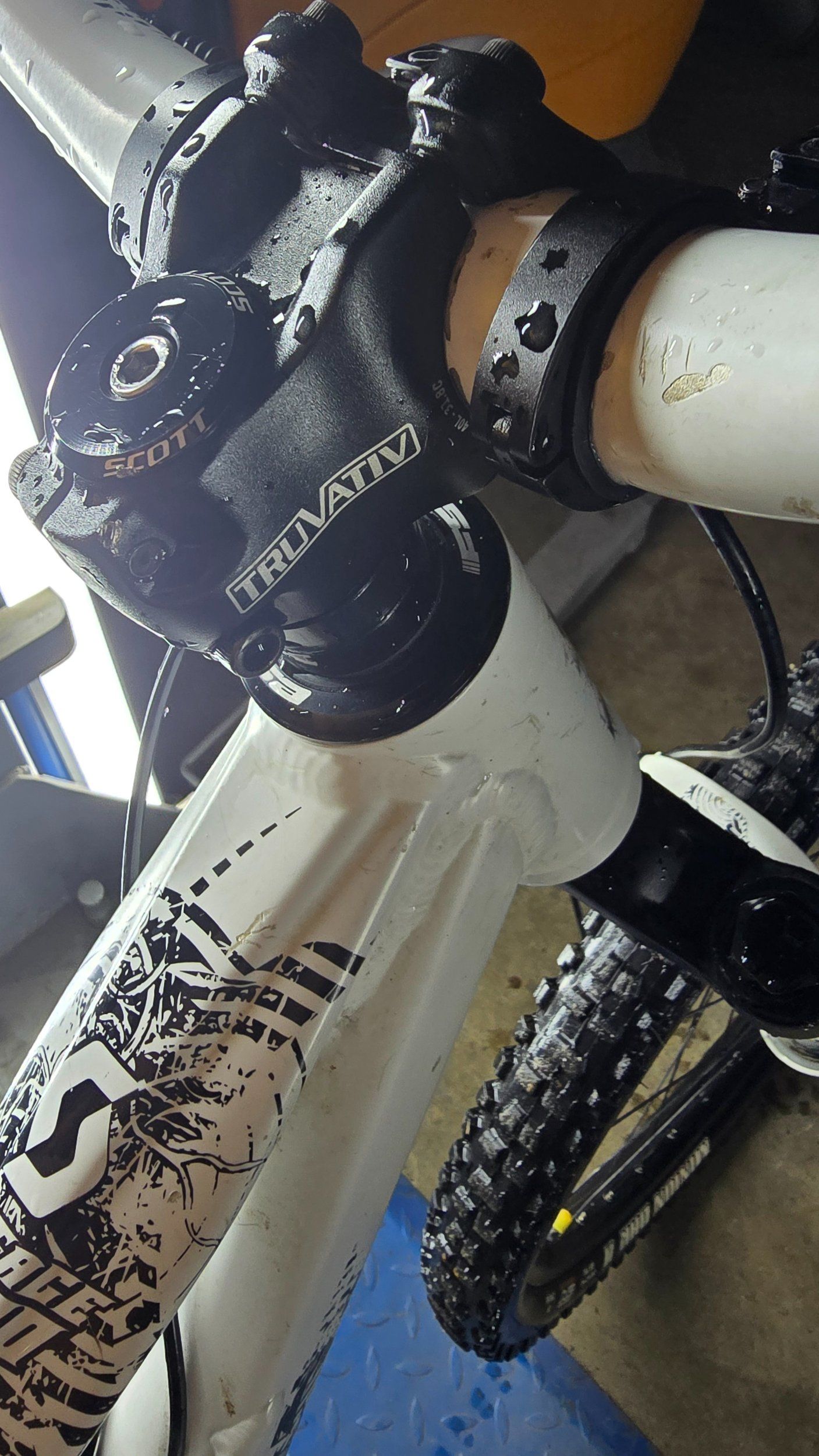

Här kommer bilder på komponenterna.
Hjulagret bak e sopslut plockade isär det och fick kulorna i handen. Verkar som att lagerbanan är fast i fälgen och sedan byter man bara kulor o hylsan som pressar ut kulorna?

Bromsarna är bättre och säkrare att byta , tex till shimano 6120 , att serva 12-14år gamla juicybromsar som förmodligen inte luftats eller bytts bromsvätska på så lång känns osäkert speciellt med det tänkta syftet med cykeln , växlarna är nog oxå det bästa alternativet att byta till en typ med ”clutch” typ deore 10 eller 11 delat , ett ”upgrade” kit med kassett kedja å triggerreglage kostar väl ca 1500-2000kr men sen krävs det arbete oxå och om det inte räcker med service på dämparna (går det ens att hitta reserv/servicedelar till dem) , lager till hjul och länkage är med lite tur av standardmått å går säkert att byta men med många bäckar plus några forsar på det så drar det iväg särskilt om du inte kan göra jobbet själv. 🙁

Hur bedömer du att hjulet är sopslut? Jag hade gjort rent allt, fettat om och satt ihop det igen och kännt hur hjulet beter sig. Behöver ju inte gå silkeslent för att hålla lite till i bikepark.
Lägg också ut en köpesannons på ett 26" bakhjul. Utmaningen här är att det sitter bultat vilket är rätt ovanligt.
Styrlager - plocka isär rengör, fetta in

Gaffel och dämpare är svårt att avgöra på distans vad som är rimligt. Kanske räcker med en ytterbensservice på gaffeln för att den ska gå lite till.

Det var med bakhjulet allt började. Grabben tappade hjulet och efter närmare titt har lagret "skurit" och därefter gängat upp skruvarna och sedan ramlat av. Har tagit ur alla kulor gjort rent och fettat men du "hugger" när man snurrar hjulet.
Styrlagret är schyst inget glapp eller något.

Framgaffeln tror jag e knäckt finns nästan ingen kraft kvar i den trycker du ner den stannar den mer eller mindre nere. Tror han bottnat ut den x antal gånger. Dämparen bak funkar nog en stund till.
