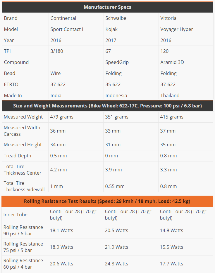

Ett billigt "37 mm" däck 165 kr https://www.bike24.com/1.php?conten...=1000,2,103,105;mid[346]=1;mid[4]=1;orderby=2 som rullar bra, har rimligt punkaskydd och mycket gummi i slitbanan att nöta på. Se test nedan. http://www.bicyclerollingresistance.com/tour-reviews/continental-sport-contact-2016
Jag har många synpunkter på relevans i dessa tester, t.ex.
- Alla däck testas på en 17 mm fälg oavsett om det är 23 mm racerdäck eller 60 mm mtb-däck. Wtf, hur bra form blir det på däck >30 mm, och hur relevant är måttuppgifter som faktiskt bredd när fälgen är 13 mm för smal för ett 29x2.35" däck?
- Olika slang i racer vs. touringdäckstesterna, 100 g vs. 170 g fulbutylslang. Slangen har flera W inverkan på rull, alltså meningslöst att jämföra rull i racer vs. touring rakt av från dessa tester.
Tryck i en bättre 100 g buylslang light i touringdäcken och mät på en 19-21 mm fälg så blir det mer rättvisande jämförelse vs. racerdäck, kan jag tycka. Vettig slang https://www.bike24.com/1.php?content=8;product=7378 eller https://www.bike24.com/1.php?content=8;product=4761
    25 KB · Besök: 22
Scwalbe Kojak?
Äntligen en tabell. Hur ska man kunna leva utan dom.
När ni jämför rullmotstånd så tänk på att breda däck måste ha avsevärt lägre tryck om de inte ska bli väldigt stötiga.
(Samma med bred fälg även om det inte handlar om så många millimetrar då.)
