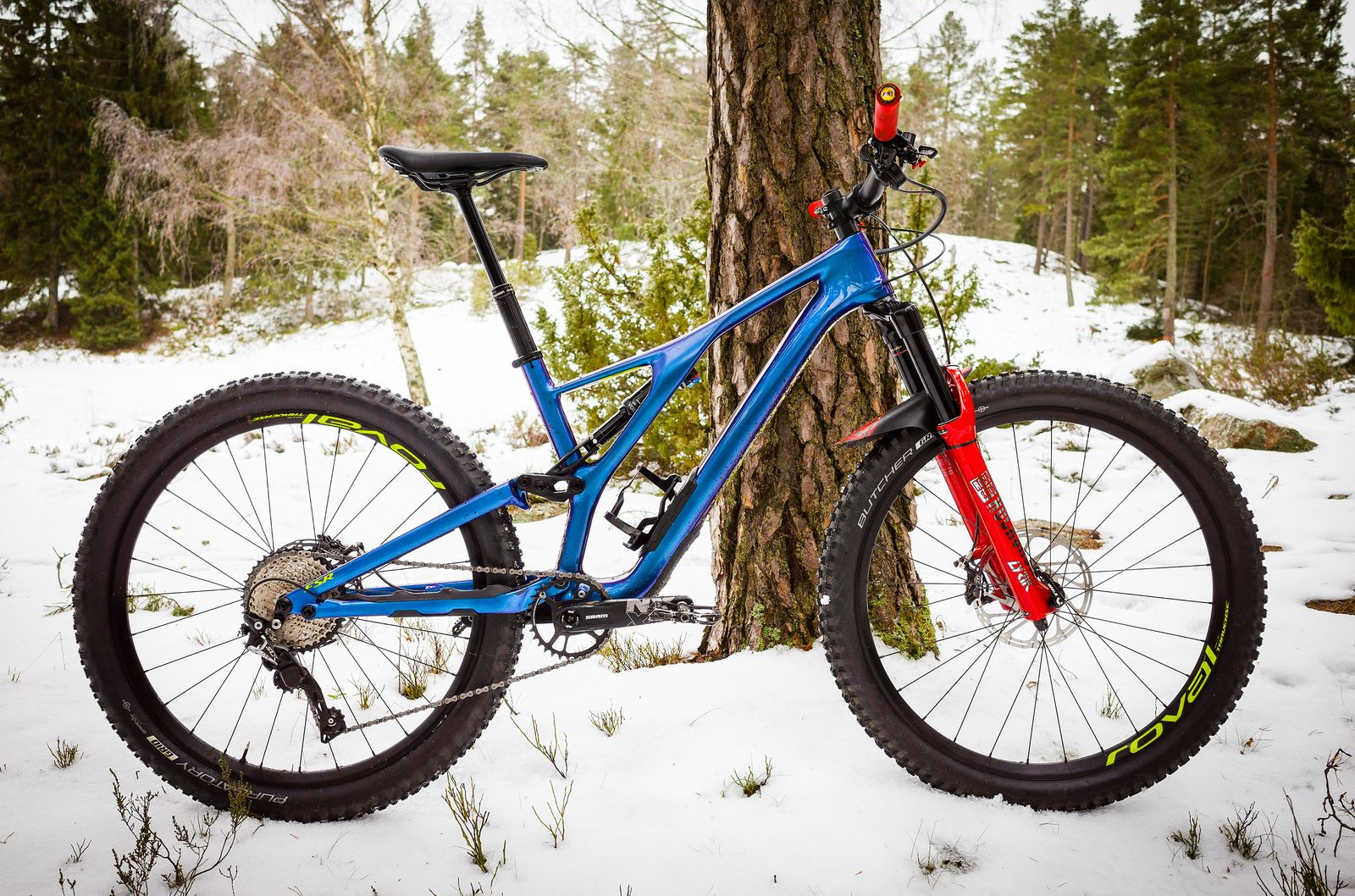

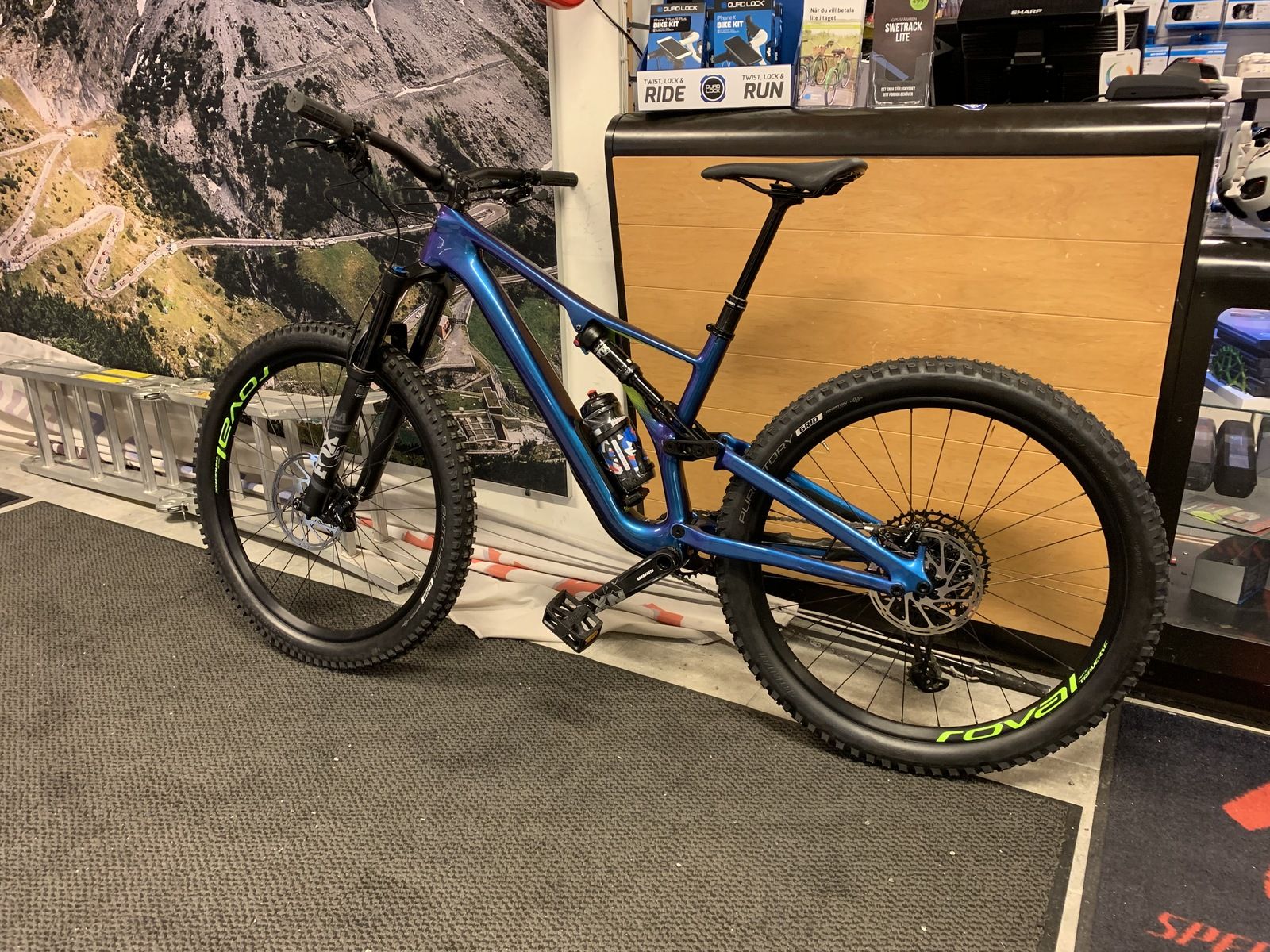

Tänkte dela med mig av lite cykelglädje:)
Farligt att vara ledigt några dagar , då kan man råka köpa ny hoj. Valet föll på en Stumpjumper Comp Carbon 2019.
27,5" och 150/150 slag.
Hade redan en gaffel på ingång och var lite rädd att färgerna inte skulle funka ihop men det blev kanon anser jag.
Tack till Crossmax för hjälp och lån av diverse.

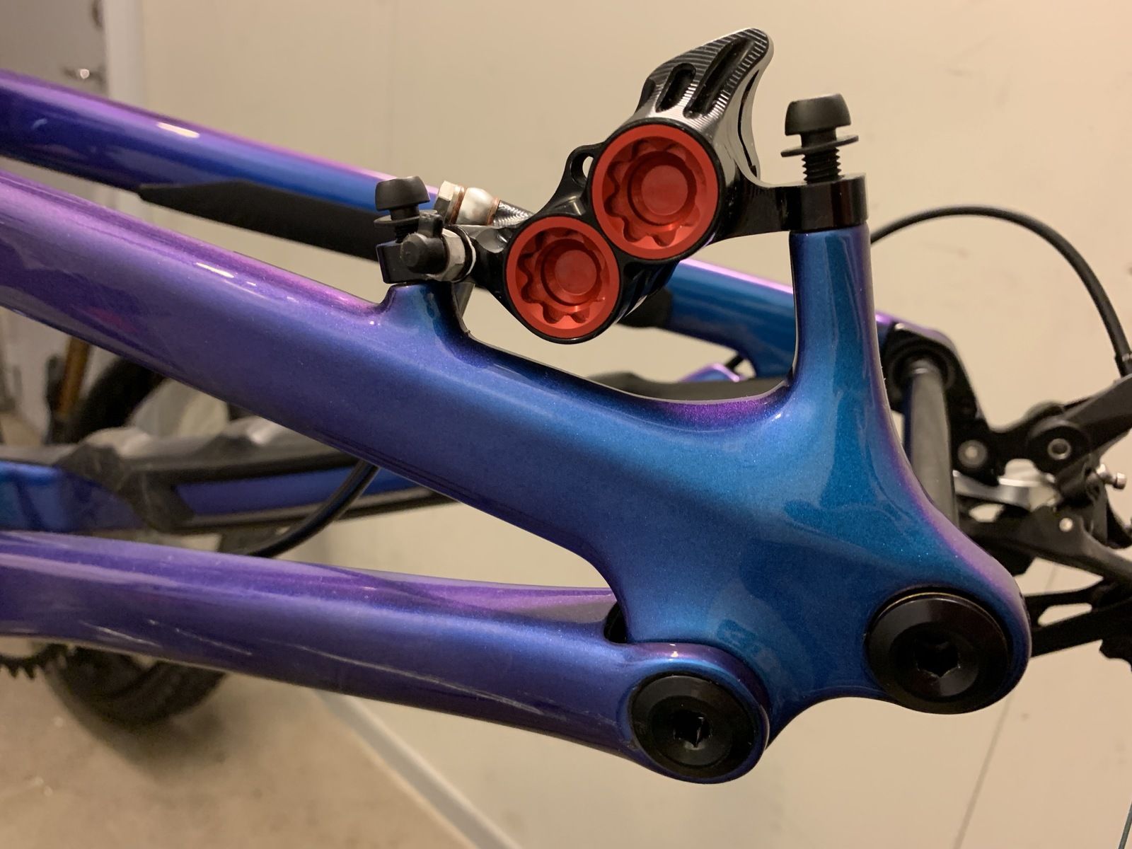

Bjuder på lite bilder från själva riva/fixa/montera momenten (Vissa bilder kanske inte är kanon med Makten ordnade slutresultat bilden med bravur!):
Inköp:

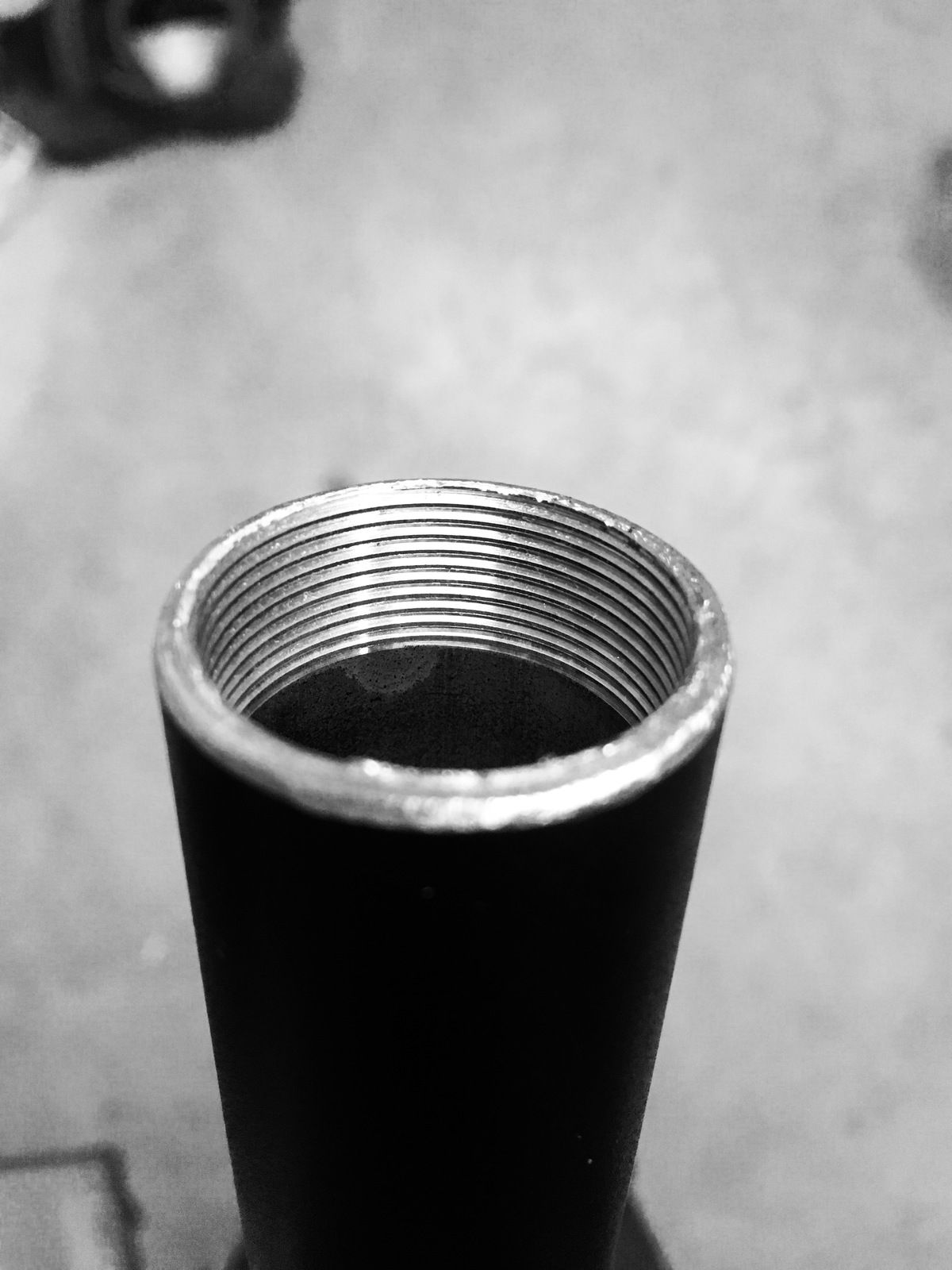

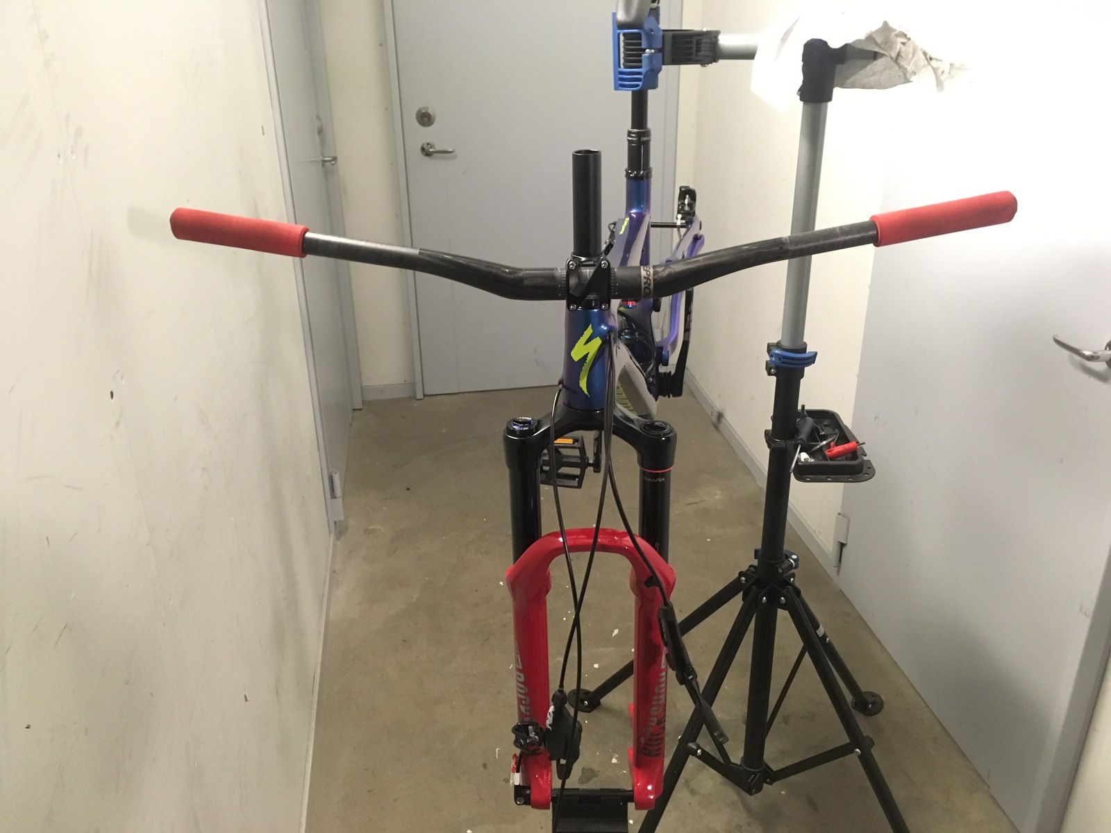

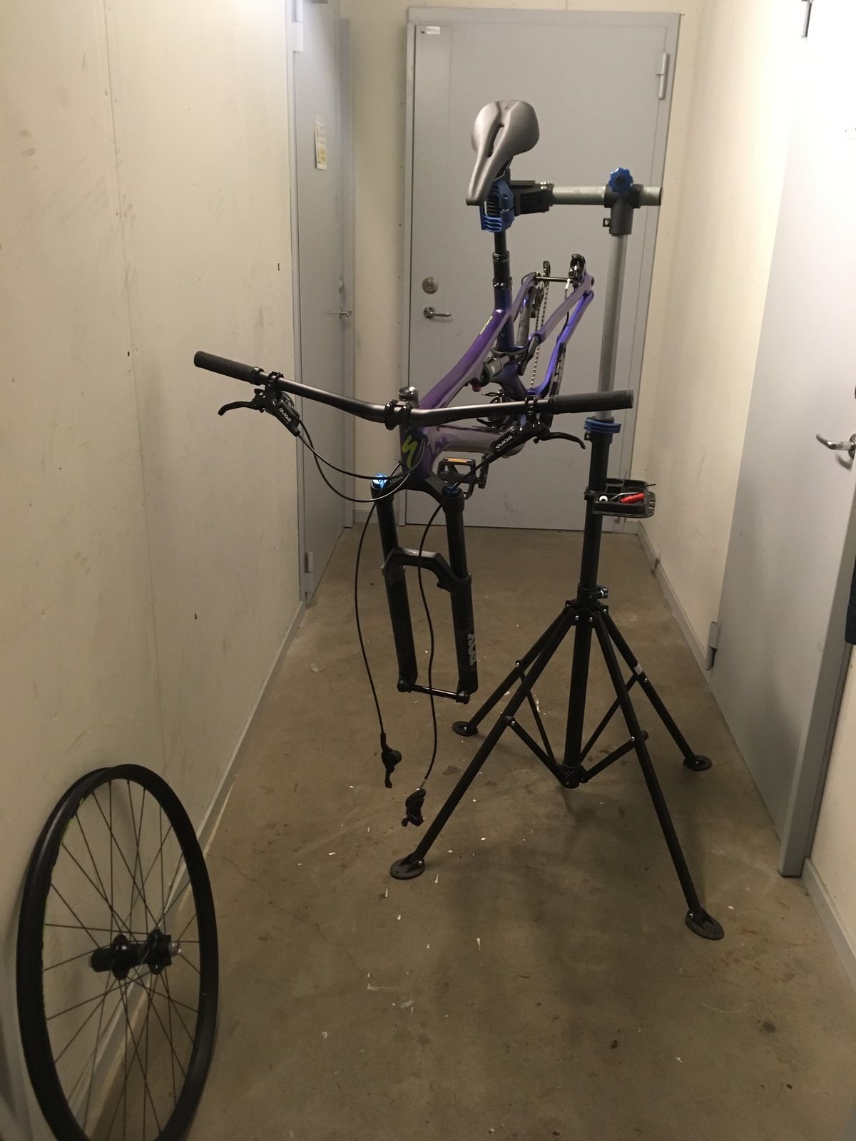

Riva isär för byte gaffel och överflyttning av lite delar från gamla hojen:
Redo för ny gaffel:

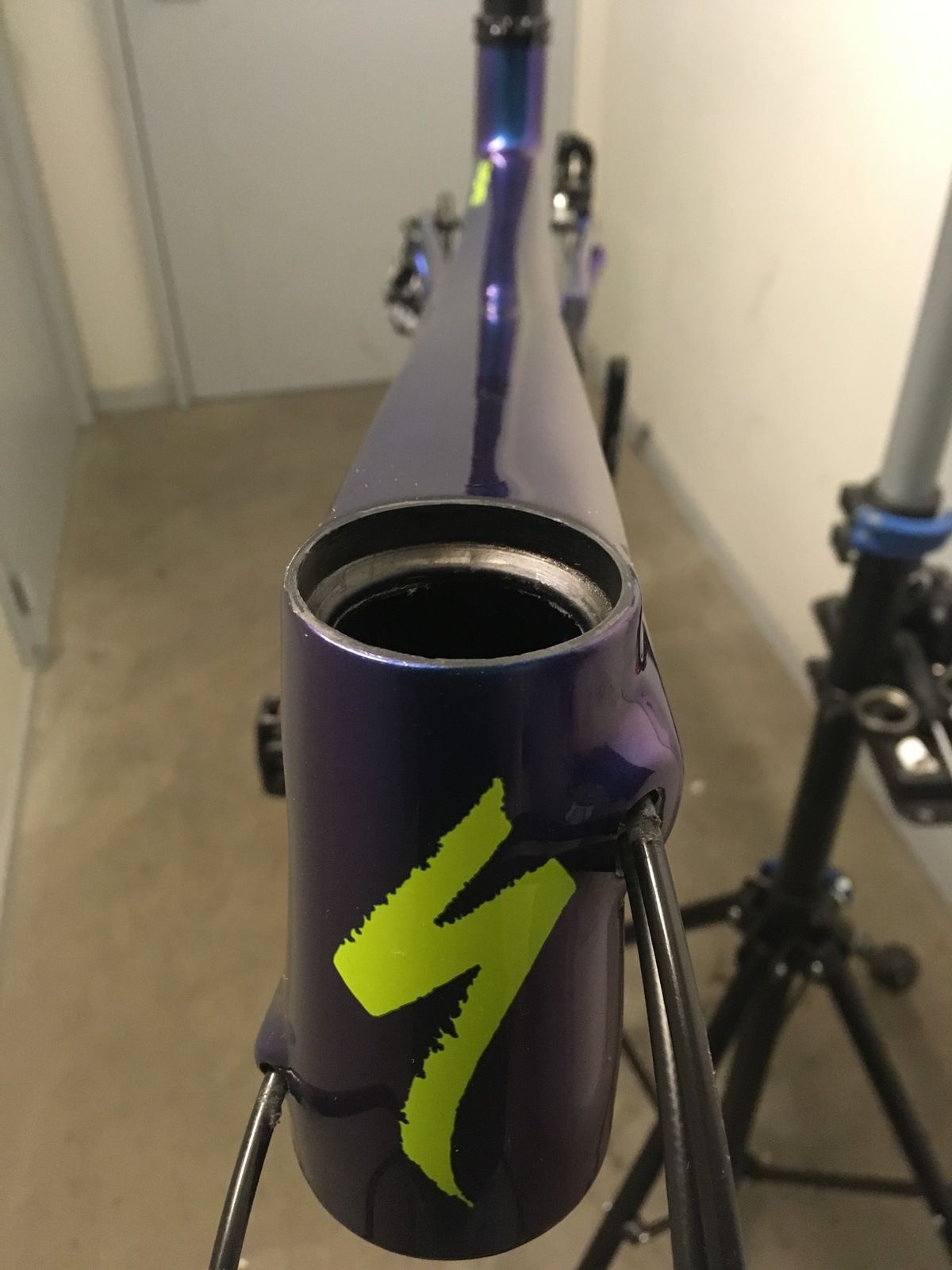

EDC preppad:
Saker börja hamna på rätt plats:

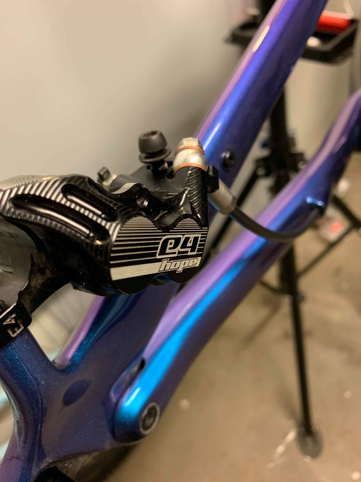

Hope Bromsar får stå för stoppkraft:

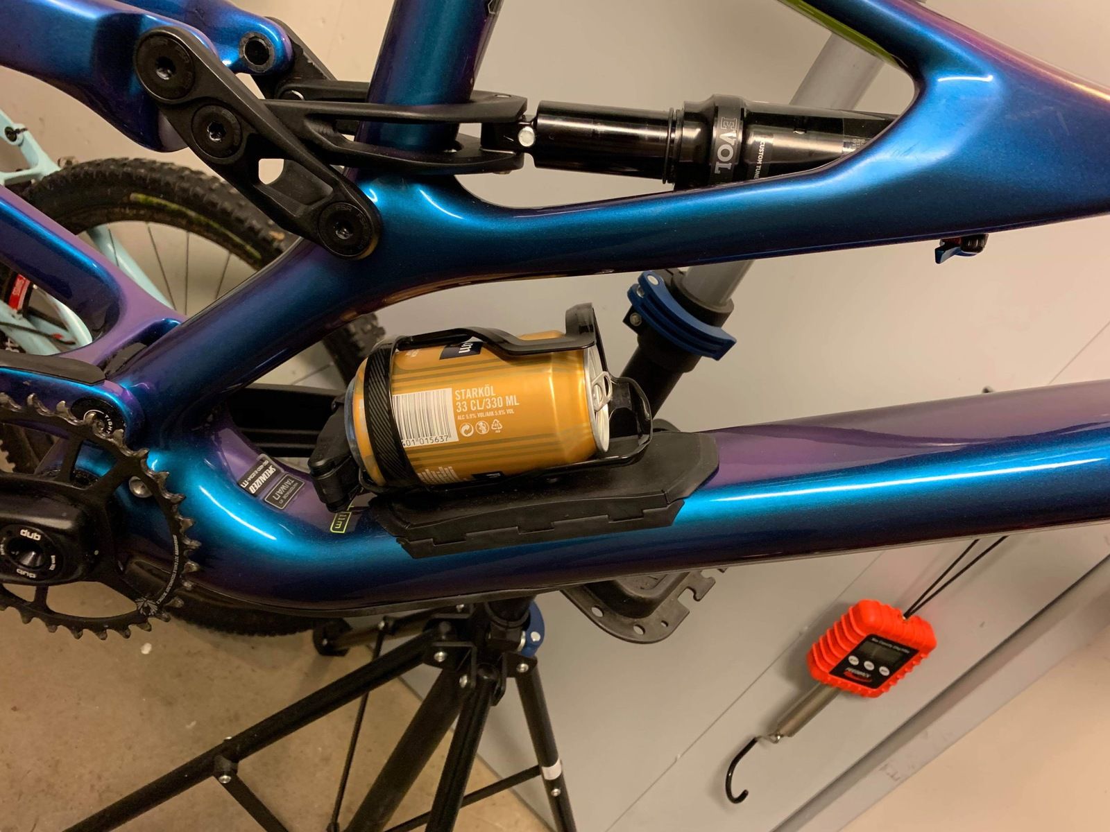

Funktionstest av flaskhållare:

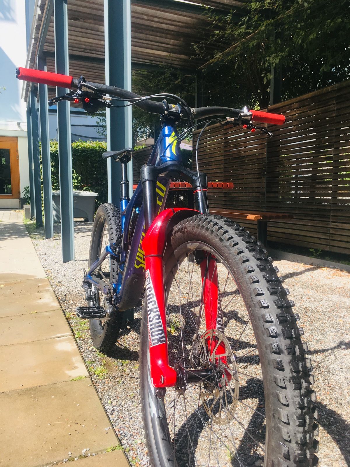

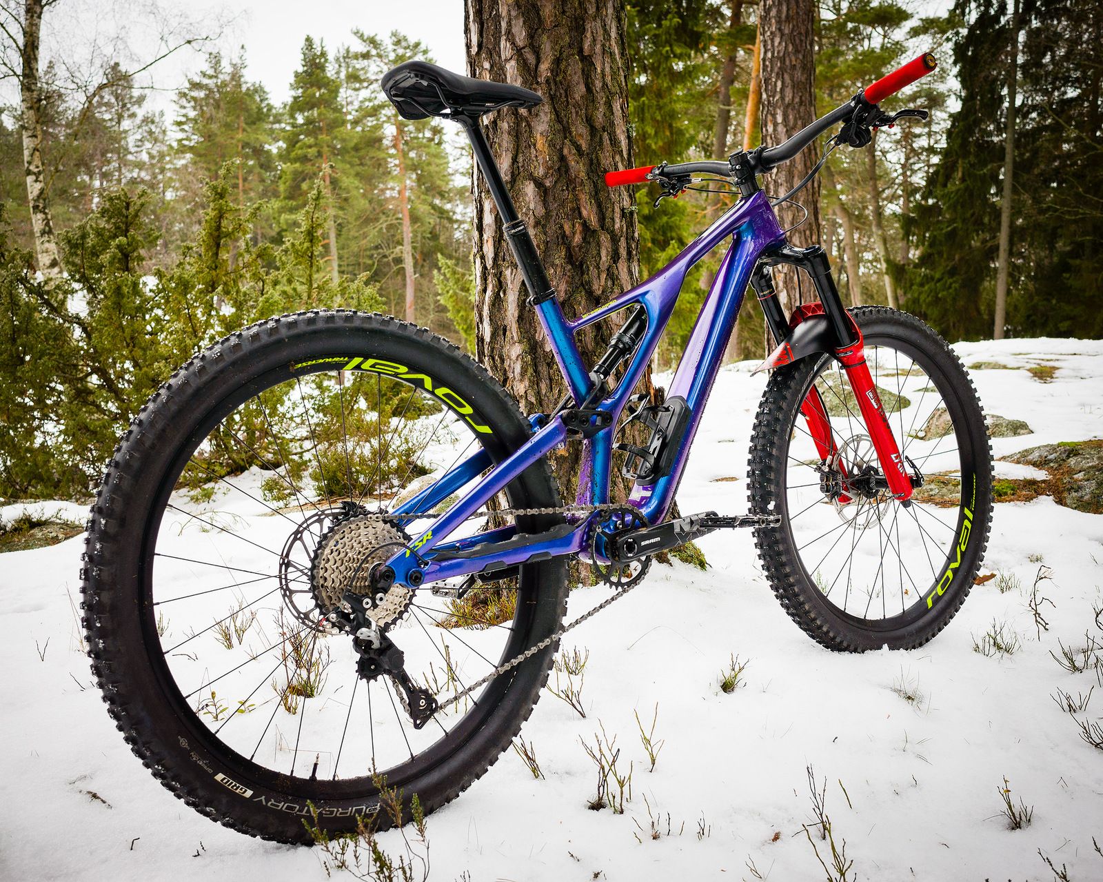

Och klar! Bara hunnit med en snabbrunda men känns som en dröm:)
Vikt utan pedaler hamna på ca 13,2kg
Spec:
1x11 - SLX bakväxel och XTR reglage (NX DUB vev) , SLX kassett 11-42
Lyrik RC2 2019 Framgaffel (150mm)
Original Fox dämp bak
Hope Tech3 E4 bromsar med SRAM skivor 180 bak och 200 fram
Oneup EDC kit i styrröret inkl punkakit.
Nukeproof Horizon Kolfiber styre (800mm)
ESI Silikon handtag
Original stam 45mm
WolfTooth dropper reglage
Original hjul och däck (Tubeless såklart)
Säkert glömnt nåt :)

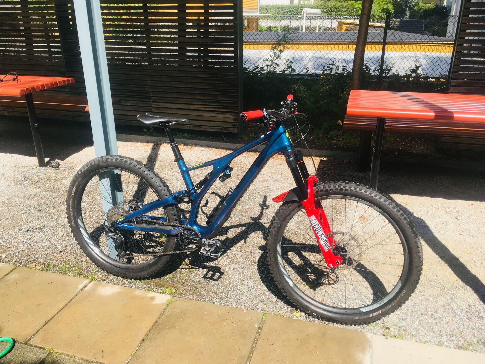

För en gångs skull tycker jag att gaffelklibborna är snygga! :-P Även de på hjulen är rätt fina, men kanske inte den färgen tillsammans med gaffel.
En ära att få plåta din fina velociped också! Den är vådligt snygg i verkligheten:-)

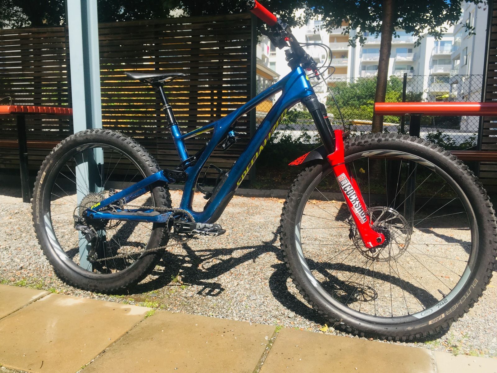

Hej Bullen!
Då var vi framme vid typ halvtid och tänkte uppdatera med vad som hänt och hur stor skillnad mot min förra hoj det faktiskt var.
Min förra hoj var en Trek Remedy 2016 med 140mm i slag fram och bak. En bra cykel men som jag växte ur .
Skillnaden är mest i geo som är lite mer rymlig på denna och lite mer "modern" geo även om spez inte är extrema på nåt sätt.
Känslan är markant mycket bättre! Den svara bättre och känns allmänt mer lättjobbad i skogen.
Uppdateringar som skett sen den bultades ihop är som följer:
*Nya hjul - troligen den största vikt besparingen jag har gjort nånsin på en hoj: 460gr totalt.
Det som nu sitter på är Ibis 742 kolfiber (35mm)
*Ny (beg) bakväxel (XT M8000) - ingen skillnad bortsett från vikten om man jämför med SLX växeln som satt på.
*Ny stam som är 35mm (En NukeProof "Sam Hill") - gillar den snabba styrningen och att positionen blev bättre på hojen.

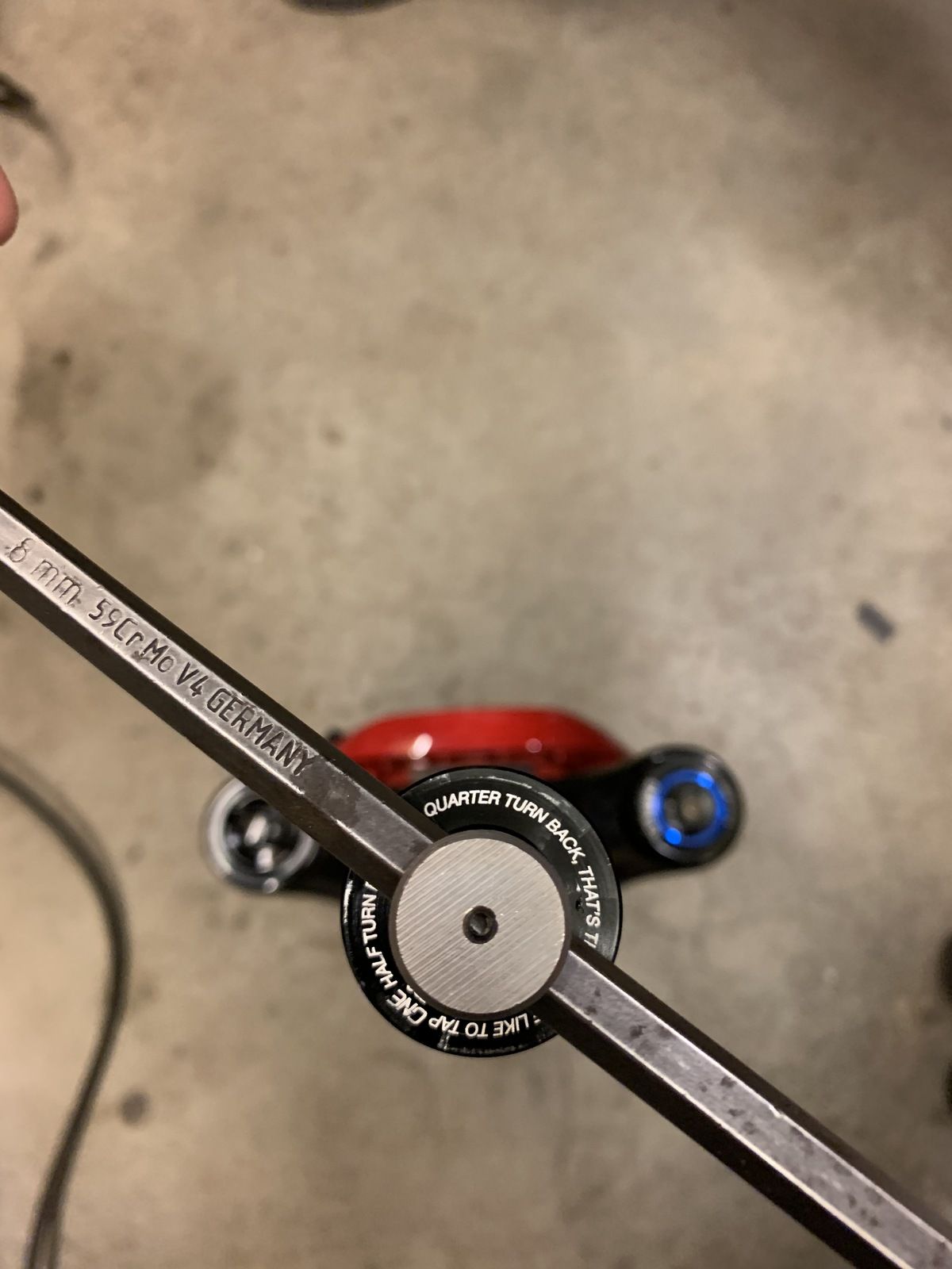

*Ny (Beg) Fox DPX2 dämpare som lyfte känslan rejält. Innan blåste man igenom vid stora smällar (typ huck till platt eller gnarly saker nedför) - Dock drog detta med sig lite vikt men lätt värt det.
Kör mest Hellas men rivit av några ESS och SBR med bra känsla (Spärren sitter i föraren, inte i hojen;) )
Detta är långt ifrån en Endurohoj men det klarar sig bra ändå :)
Så...är jag nöjd med uppdateringen och ångrar jag att lägga ut massa slantar?
Svar Nej.
Detta är lätt det bästa beslut jag tagit när det kommer till cykling.
Valde att bara köra på saker jag vill ha och inte hålla på med "detta är typ det jag vill ha". Spara - köpa - njuta :)
Nästa som står på tur är ny vev och längre fram kanske nya nav (Är Ibis egna nav med okänd vikt).
Och sen lite bilder ifrån tvätten som skedde idag:
