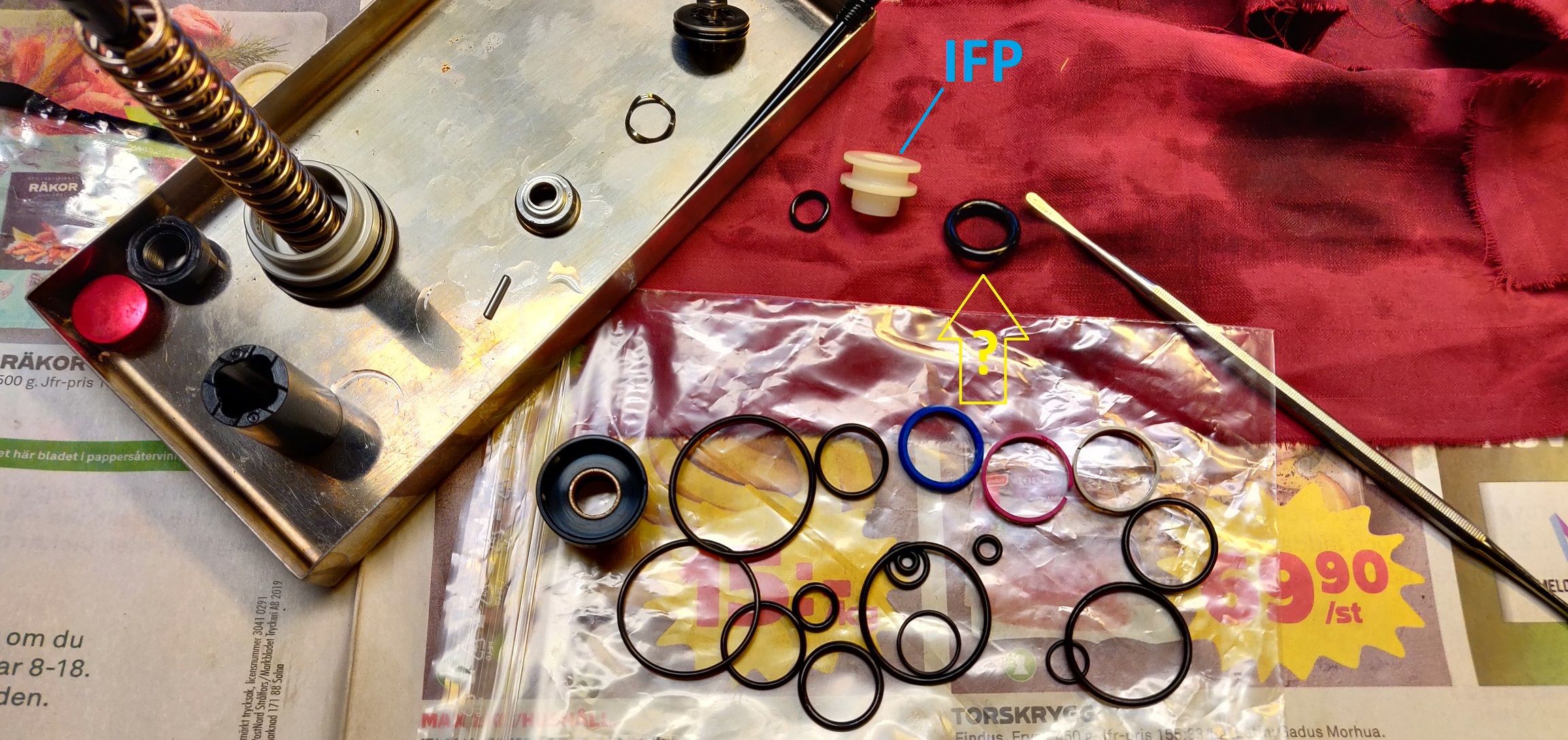

Nu är nödvändiga delar inköpta och jag tagit bort gaffeln, avlägsnat den nedre delen/ytterbenen och efter det så började jag med dämparsidan. Tyvärr så stötte jag på patrull ganska snart.
Jag lossade "toppdelen" och tog isär den och de första o-ringarna jag skulle byta innan jag började sätta ihop igen var de på IFP'n (som den verkar heta).
Momentet visas omkring 3:30 in i filmen som finns på denna sida.
Den yttre o-ringen, som den gula pilen pekar emot, var inte med i kittet. Har dom glömt den, eller har jag missförstått något? (Seal Kit: MY19+)
Servicekit till Fox 34 Float GRIP Performance (120 mm)?!
Visa bilaga 405448
De brukar sällan glömma några grejor. Vad stod det för serienummer (inkl slutbokstav) på förpackningen?

Seal Kit: MY19+ 32 34 36 40 GRIP Cartridge Rebuild
det du har köpt är för höger ben och inte för luftdelen.
803-00-963Seal Kit: 34 FLOAT NA2 Rebuild

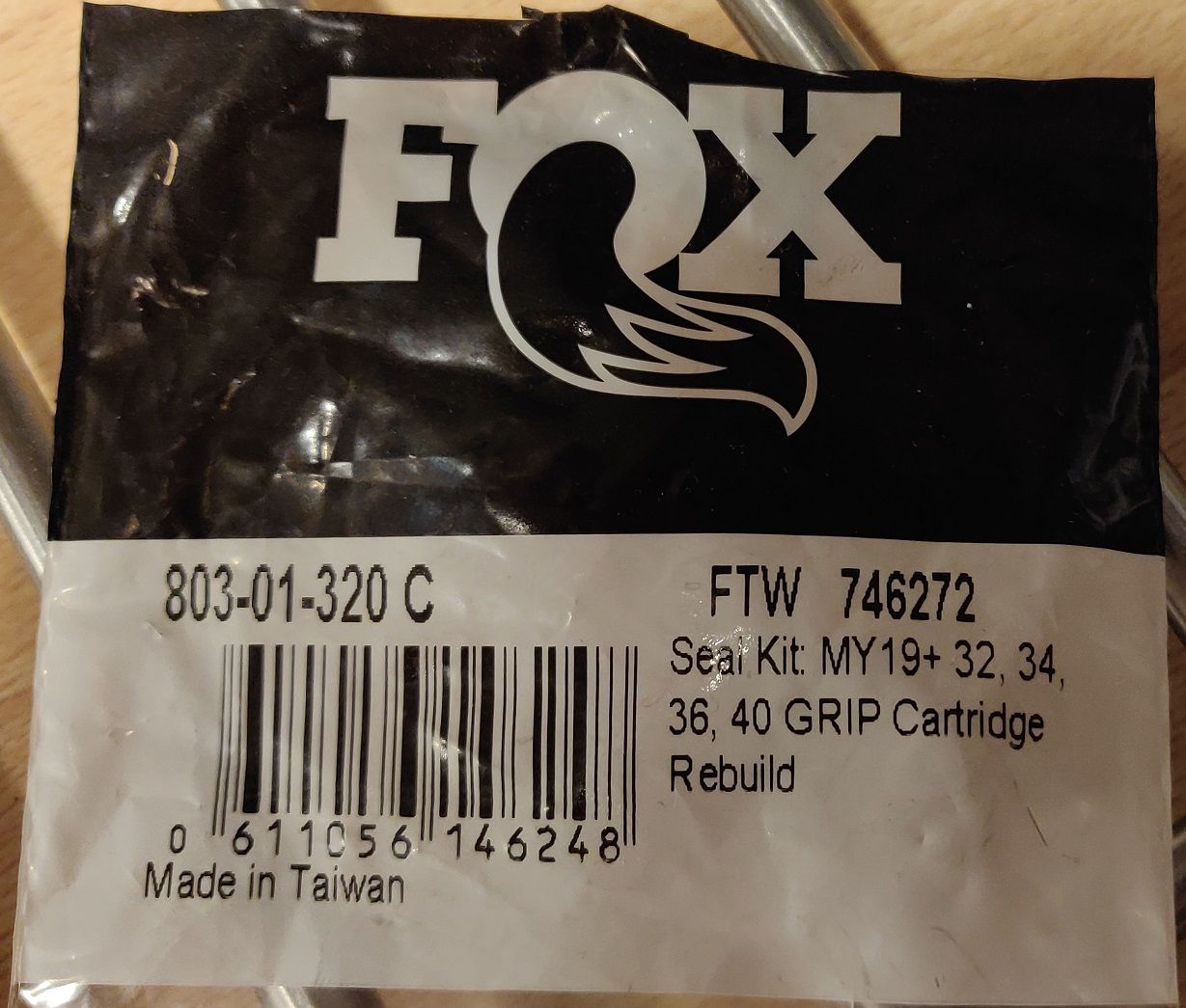

Gammal tråd men väldigt intresserad av utfallet. Har precis samma frågeställning kring min FOX 34 Float Grip 2018 . Har ställt frågan direkt till FOX men där får man inga svar. Fungerar det MY19+ kittet? Fox hemsida ger ju tvetydiga uppgifter i fallet. På ett ställe står det 803-01-141 och på ett annat 803-01-320. Jämför man bilderna på kittet så ser de inte helt lika ut. Bl.a. verkar IFP-Oringen saknas i MY19+ som nämnts ovan.

Informationen jag fått av Fox är fortsatt att 19+ kit skall ersätta de gamla, verkar som IFP-tätningen är missad i de första som kom ut men de var medvetna om detta och kommer försöka få med den i senare kit. 803-01-320 är det som kommer gälla men med en annan slutbosktav. "C"-kitet som syns på bild ovan har inte med den så man vill ju hoppas att "D" inkluderar den.
Låter det luddigt? Det är det.

Frågade FOX om IFP O-ringen ligger med i kittet, Jepp.
Frågade BIKE24 om de hade senaste varianten. Jepp.
Beställde 803-01-320 från BIKE24.
Fick självklart 803-01-320 C. Ingen IFP O-ring.
Ibland kvittar det hur mycket man försöker ta reda på fakta....:).
