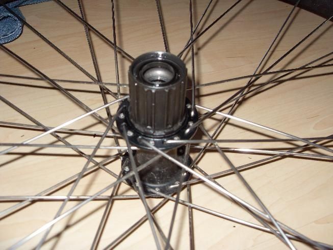

1.JPG ht=490
Lägg brickan med fett på plats.

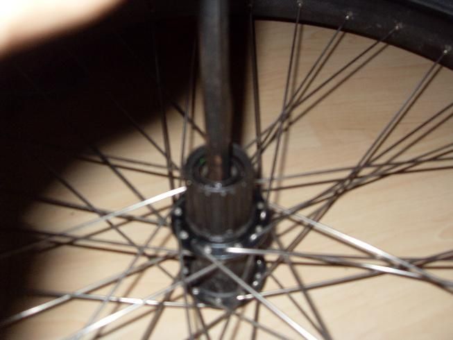

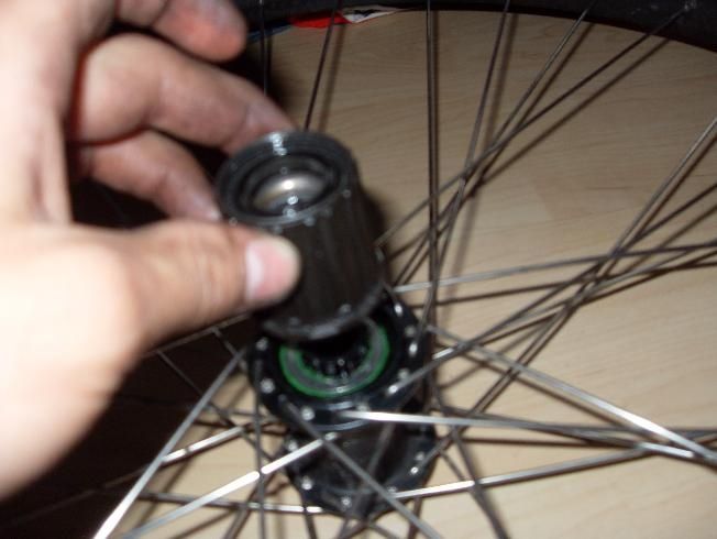

2.JPG ht=490
sätt bodyn på plats.

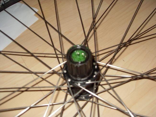

3.JPG ht=490
Bodyn på plats.
4.JPG ht=490
Dra fast bodyn.

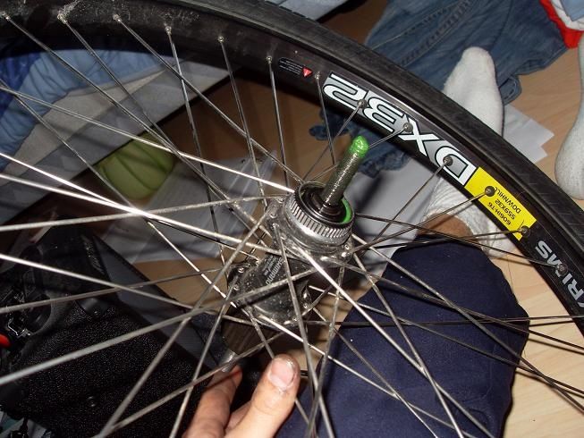

5.JPG ht=488
Fyll lagerskålar med lagerfett och lägg 9 kulor på vardera sida.

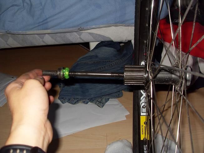

6.JPG ht=490
Trä in axeln.

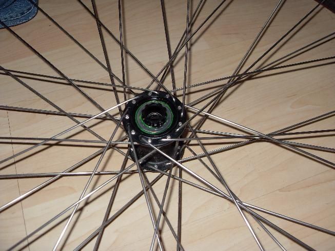

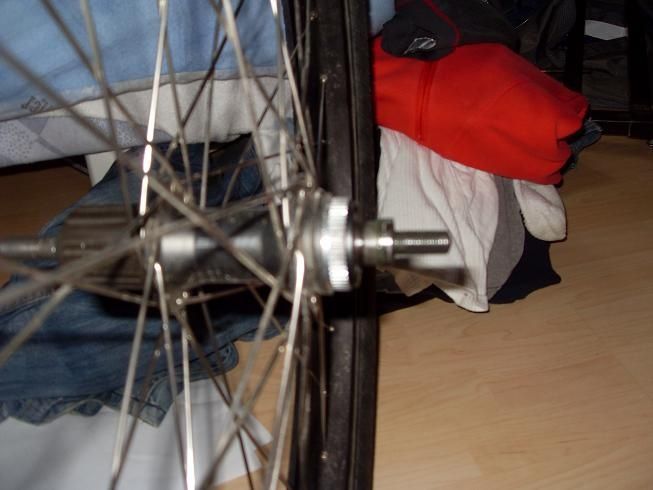

namnls.JPG ht=490
Dra dit konan.
