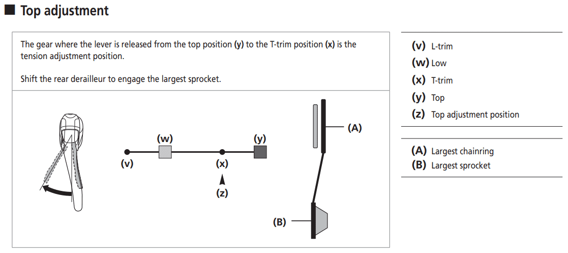

Kanske jag missförstår dig, men trim-läget är inte längst ut. Trim-läget når du genom ett litet tryck på reglaget från yttersta läget, (x) i den här bilden från manualen HåkanC länkade till:
Om du inte hittar de här fyra lägena på ditt reglage så är något fel.
Visa bilaga 630129
Tack för bra input och tydlig bild!
Dom fyra lägena hittade jag både tidigare och nu och förstår hur jag når trim-läget.
Problemet är att det känns och ser klart mindre än tidigare. Jag har hellre god marginal på den tyngsta växeln än något alls på dom lättaste(som ändå inte används). ( Kassetten som medföljde är 11-34) När trim är tilltryckt så ser det ändå bara ut att vara kanske max en halvmillimeter.
