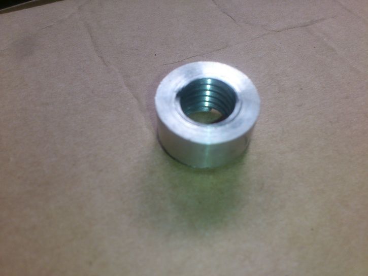

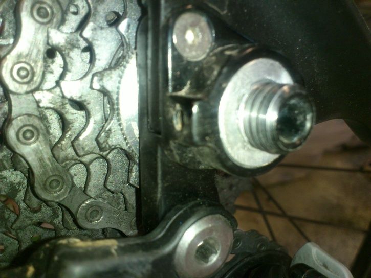

Till min Kina-ram köpte jag en RockShox Maxle Light 12x142. Fick svarva till en rund mutter i aluminium med vanlig M12-gänga då den varken följde med ramen eller axeln.

MAxle Light är precis lika enkel som E-Thru isf, bara det att muttern inte följde med så jag gjorde en egen, en bit aluminium, ca19 mm i dameter och 12 mm tjock och gänga upp den med M12 invändigt så är det klart, bara att stoppa i den i ramen och låsa med låsskruven som sitter i växelörat.
Kan fixa kort på det i morrn om du vill...

Så här har gjort på min.
Edit: Bilderna kom tydligen inte med från mobilen, får kolla på det lite senare för nu hinner jag inte...
