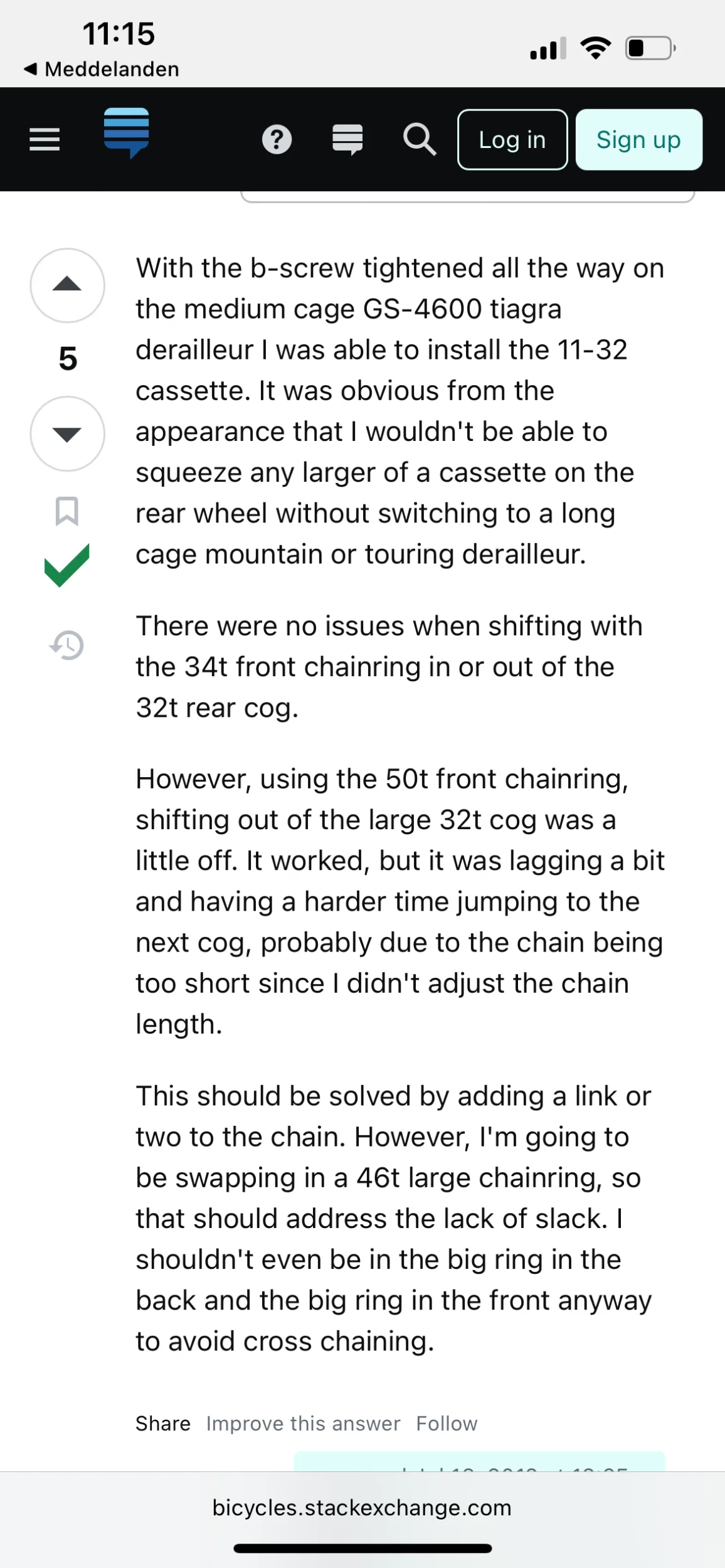

Här är en som säger att det i princip inte går att få plats med större än 32/34 bak. Så för en kassett med 11-39 måste du nog byta bakväxeln iallafall och då kanske en konplett Cues gruppo är ett bra val?

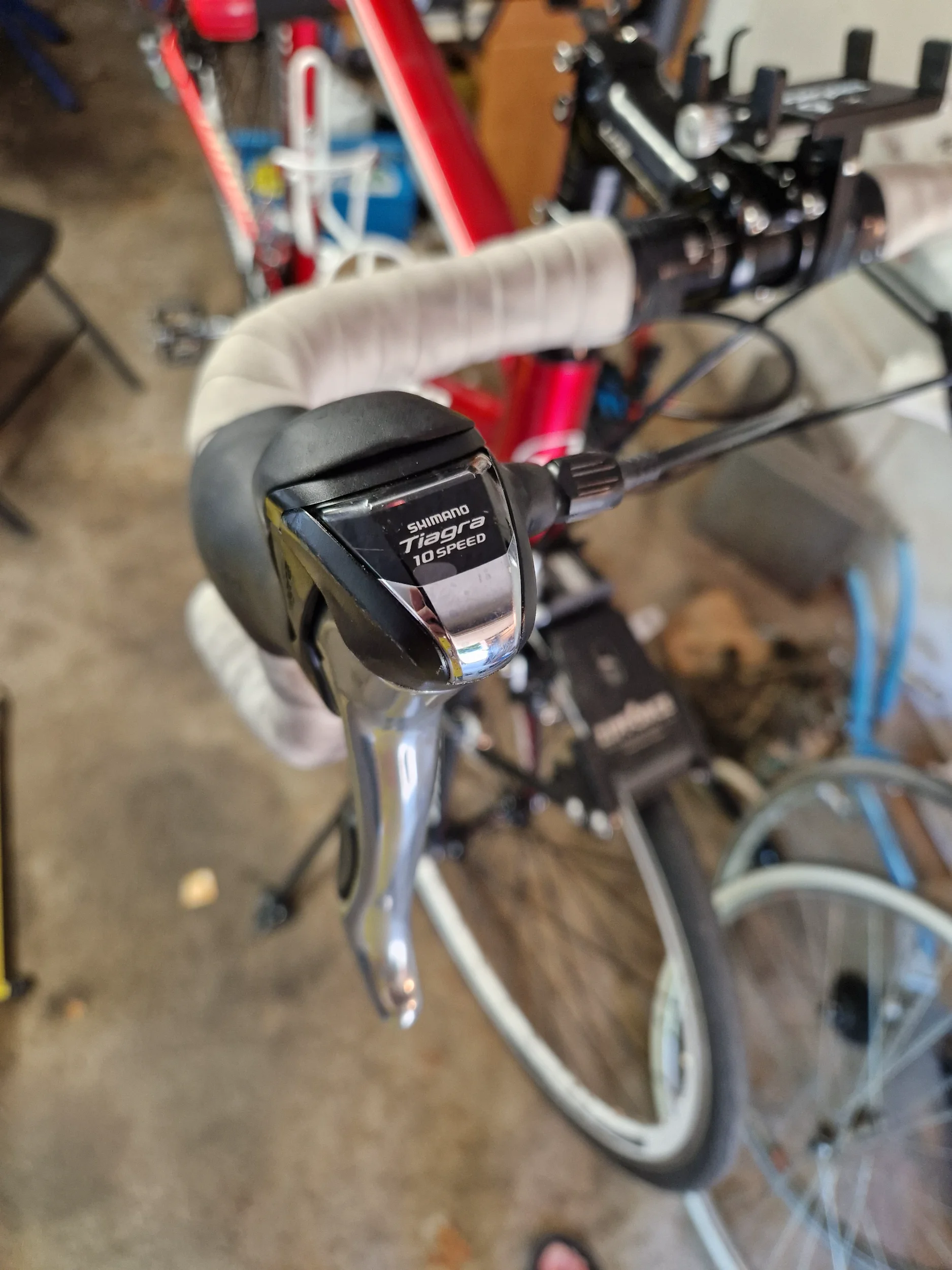

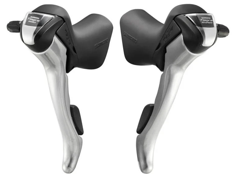

Örjan, ser dina reglage ut såhär?

Visa bilaga 779932
Jopp.

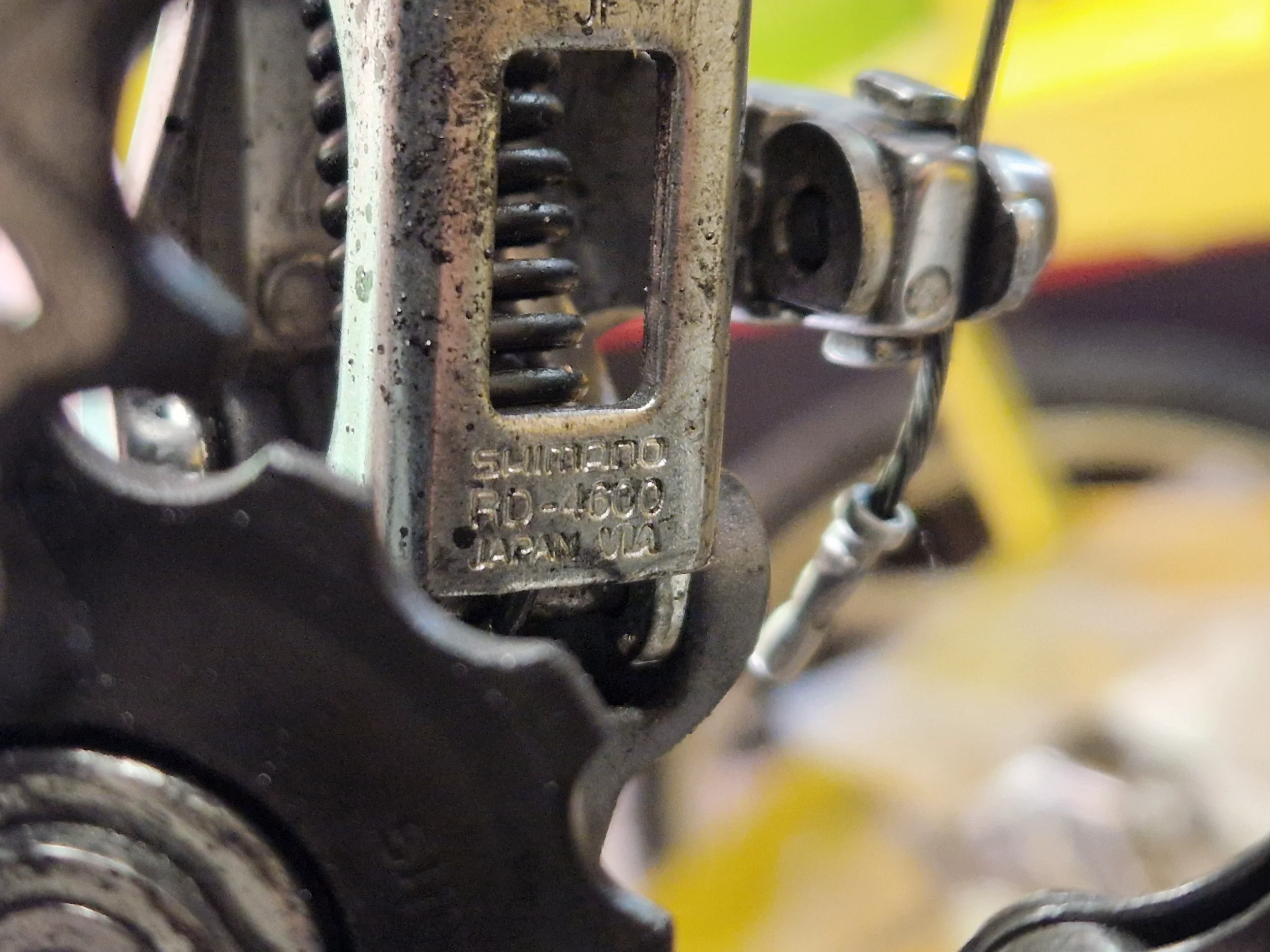

Det står Shimano RD-4600 på bakväxeln.

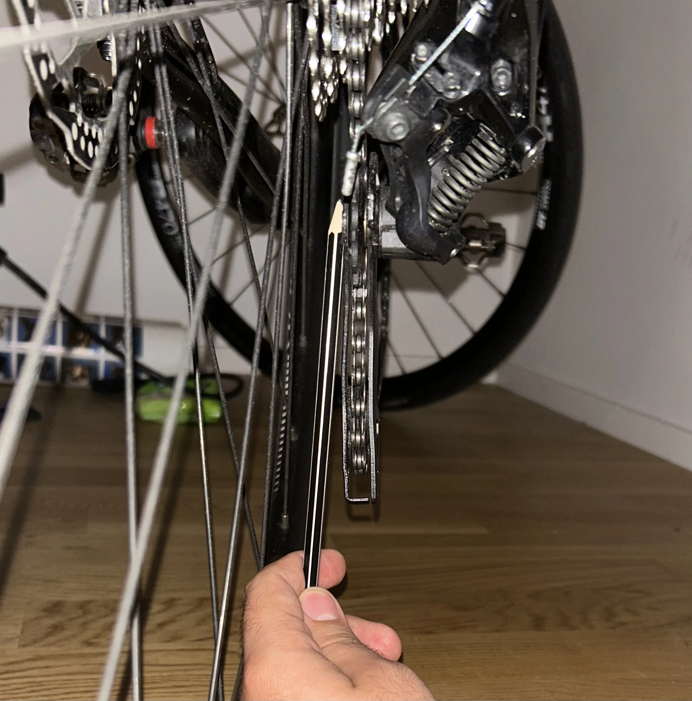

Fick tag i en Cues bakvxl (RD-U6020-10) men tycker den se "sne" ut när jag packat upp den ur lådan. Kanske inte lätt att se på bilderna men rulltrissorna ligger/löper inte parallellt och den ena "växelarmen" ser väldigt skev ut.
Skall det vara så??
Skall det vara så??Visa bilaga 780023
Var en liknande fundering i en annan tråd då en medlem frågade om hans Shimano 105-bakväxel var sne eller inte, då den ändå växlade perfekt. Jag tog då kort på min (ovan) och jämförde. ”Sne” med flit från fabrik. Fråga mig inte varför dom gör så, men det verkar som att det ska vara så.
Nu har du ju Cues och inte 105, men hade ändå inte oroat mig.

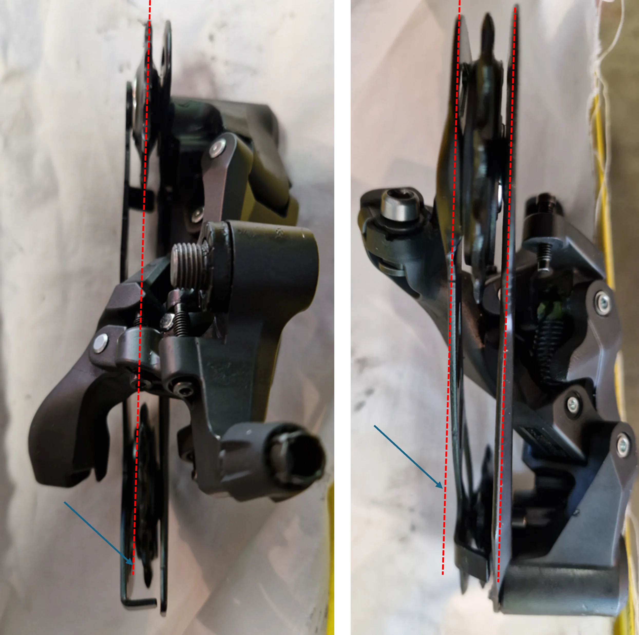

Osäker på Cues, men nyare 12 vx Shimano för MTB är designade för att vara lite vridna. Det ska tydligen ge bättre riktning på kedjan. 🤔

Visa bilaga 780024
Tack - då gör jag inte det...

Detta är beteckningen på bakväxeln. Dvs RD-4600 (visst står det det?).
Så om bakväxel, växel/bromsreglage inte "hänger ihop" så är det bytt innan jag tog över cykeln.
Shimano Cues för landsvägscyklar
Visa bilaga 780117
Ja, det tycker jag. Skumt att den inte finns med i Shimanos kompablitetstabell.
När jag googlar så verkar RD-4600 ha 30-tänder som max, istället för 32 som RD-4601-GS.
