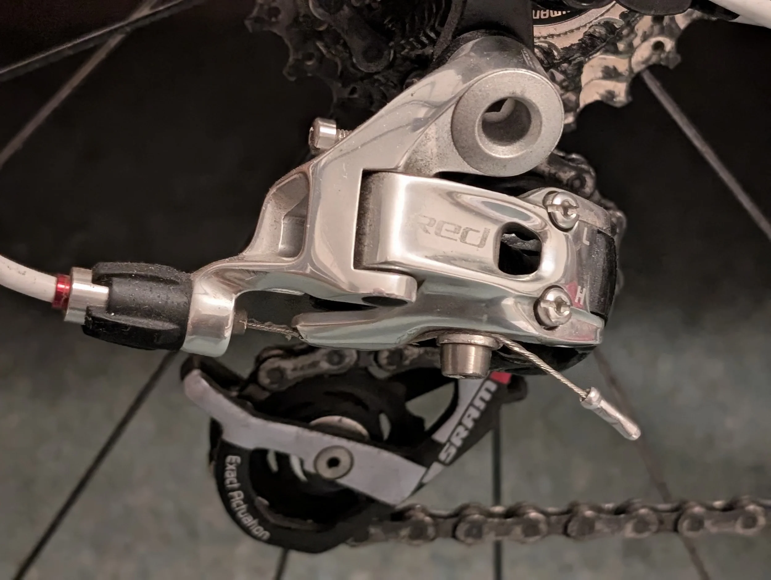

Det var länge sedan DA var 10-delat
och Red har väl aldrig funnits som 10-delat?
Det är ju den enda snygga Red gruppen! Tur att jag hittade en cykel med den på till frun.
Shimano DA vs Sram Red
SRAM Red blev 11-delad 2015 men 2014 släppte de en 10-delad version av den nya gruppen, som heter Red 2014 så folk visste att den var 10-delad. Vad jag vet den lättaste gruppen nånsin.
Jag har även en tiodelad Sram Mtb grupp, XX heter väl den, komplett med kassett. Även den den lättaste av sitt slag, och snygg som tusan. Satt på barncyklarna när det var aktuellt. Måste hitta en lämplig ram att montera den på igen.
