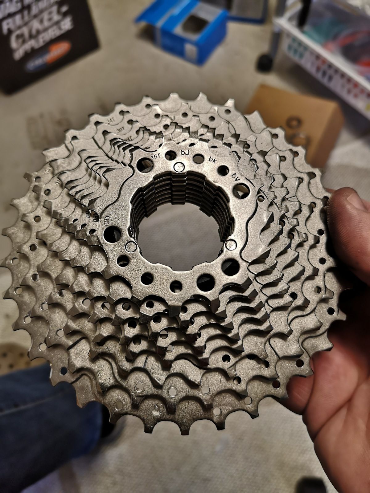

Jag är i början av min cykelmekarkarriär. Köpte igår en CS-HG500-10 11-34T, men vill egentligen kombinera ihop med en 11-32. Jag trodde i all min okunnighet att alla drev var lösa. Hur får man isär och sätter sedan ihop dem?

Elhojtok sa:
Prova lossa skruvarna
Kassettbyggare?
Den där funkar nog inte för mig. Jag vill ha 11-13-14-15-17-19-22-26-30-34 ?
Och thecycleclinic verkar dessvärre ha slutat med custom kassetter, annars hade jag beställt min specialare där. Nåja, jag frågade mest för att TS tipsade om HG500 till kassettbygge.

Elhojtok sa:
jolov sa:
Elhojtok sa:
Menar du dom osynliga skruvarna?
Knacka ut nitarna. Senast jag mekade kassett var det skruv istf nitar
Kassettbyggare?
Elhojtok sa:
Det var ju synd. Nu tog jag iofs en av hans standardlösningar men bygge som man ville fanns för bara ett par veckor sedan. Iofs varnade Malcolm för lösningar liknande din så antagligen ligger det något i hans ” there are reasons for that” ...
